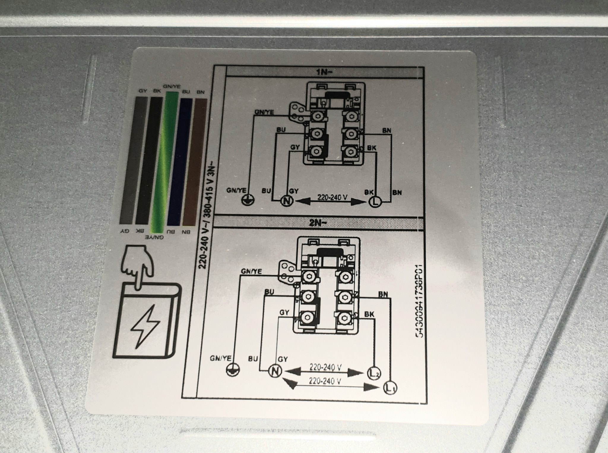

Jag har fått hem en Siemens induktionshäll och det blev klurigt med inkopplingen.
Jag har 3 fas framdraget sedan tidigare och kopplade den förra hällen enligt fig 1, första alternativet. Ej den gröna.
Översikt över olika elanslutningsscheman för en Siemens induktionshäll, markerat med olika kabelfärger och anslutningar.

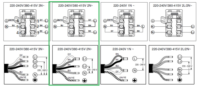

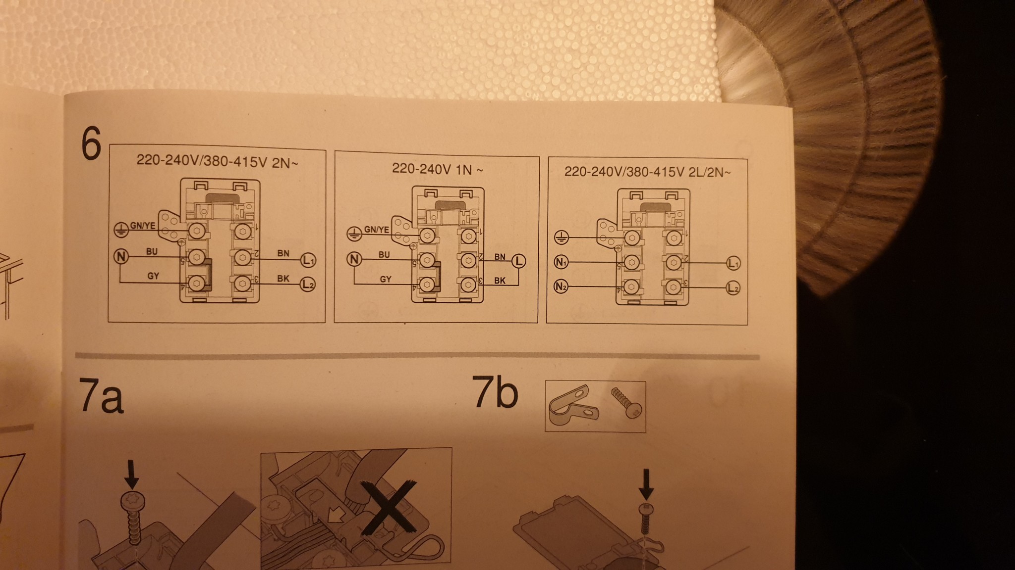

För den nya hällen ser schemat ut enligt nedan.
Elektriskt kopplingsschema för Siemens induktionshäll med enfas- och tvåfasanslutningar.
Elkopplingsschema för Siemens induktionshäll med olika konfigurationer för 220-240V och 380-415V.
Kan jag då koppla som tidigare?

Ser ut som att nya spisen bara matas med max två faser.
Bimmen
I princip alla nya kopplas bara på 230v

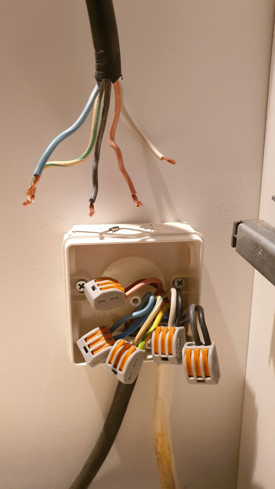

Tackar för svaren.
Då ska jag i sådant fall strunta i den 3:e fasen och koppla två till neutral.
Blå till N
Grå till N
Brun till L1
Svart till L2
Grön/gul till jord
Elkabel med blå och grå tråd kopplad till N, brun och svart till L1 och L2, grön/gul till jord i dosa.

Finns ingen anledning att koppla två ledare till neutral så länge du har en bygel på plats i hällen. Isolera en ledare (grå) i sladden i bägge ändar, den ansluts inte till något. Koppla därefter enligt 2N~. Men som sagt, kontrollera att bygeln är där.
Är du osäker så ringer du efter ett proffs, man ska inte göra något man inte är bekväm med.
