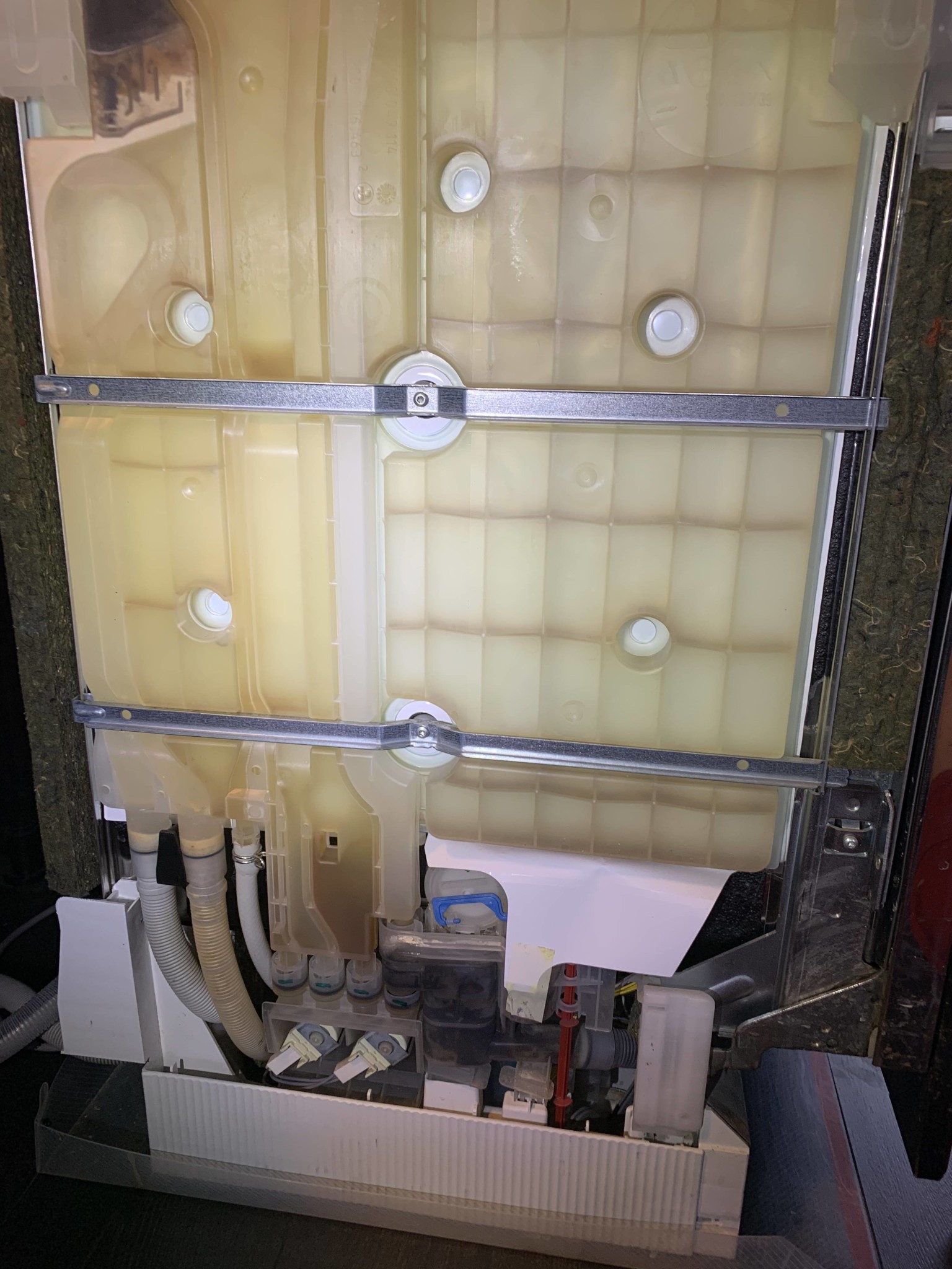

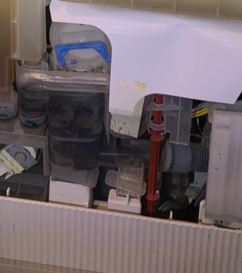

Har en siemens diskmaskin som inte tar in vatten.
- Den pumpar ur vatten när man häller i vatten.
- Det kommer vatten fram till aquastop
- Filter i Aquastop är rena
- Aquastop durrar och låter så den verkar aktiv.
- Har vickat diskmaskin bakåt. Inget vatten ståendes.
- se bild för sida. Var börjar jag?
Har beställt ny Aquastop och magnetventil.
Tack på förhand!

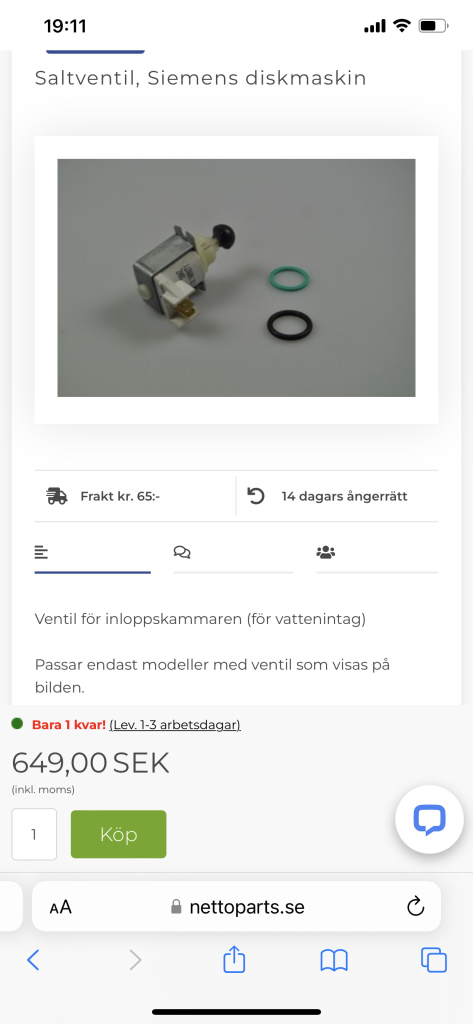

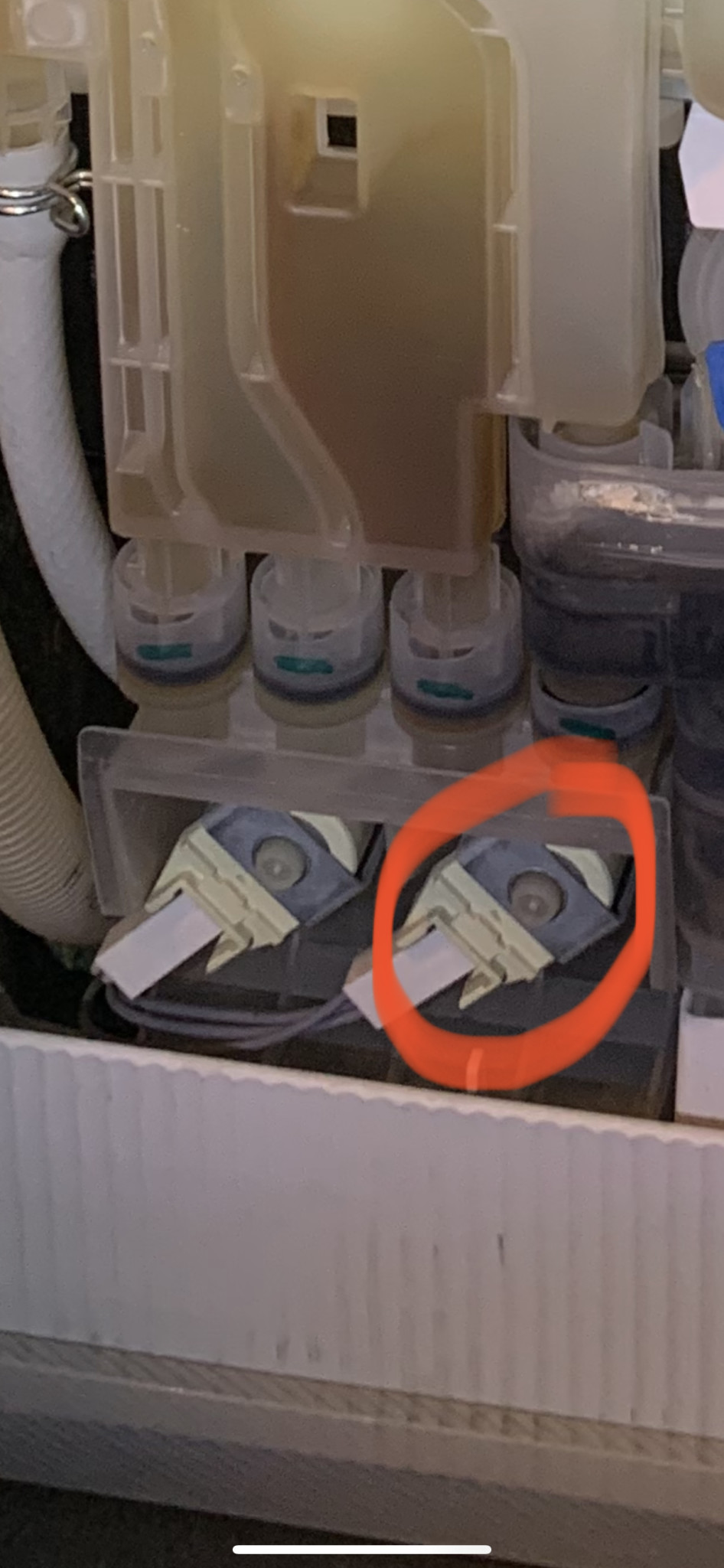

Tack för info. Följde den instruktionen och nu är det helt rent. Dock kvarstår problemet med att inget vatten kommer in i diskmaskinen. Är det någon som vet om bifogad bild på ventil är inlopp för vatten?
Tänker att jag provar att byta aquastop och denna ventil för att se om det kan få fart på vattnet in till maskinen.
  • Inre mekanism i diskmaskin med fokus på en ventil markerad med röd cirkel, möjlig vatteninlopp.
  • Ventil för Siemens diskmaskin, möjlig del för vattenintag, visar produktinfo och pris.
F
torbeno torbeno skrev:
Ja, kolla här
[länk]
Tack så mycket för hjälp! Har beställt en ny sådan från nettoparts. Byter ut den imorrn och återkommer om det löser problemet. Just nu diskar jag genom att fylla på maskinen när det krävs med en tillbringare.
