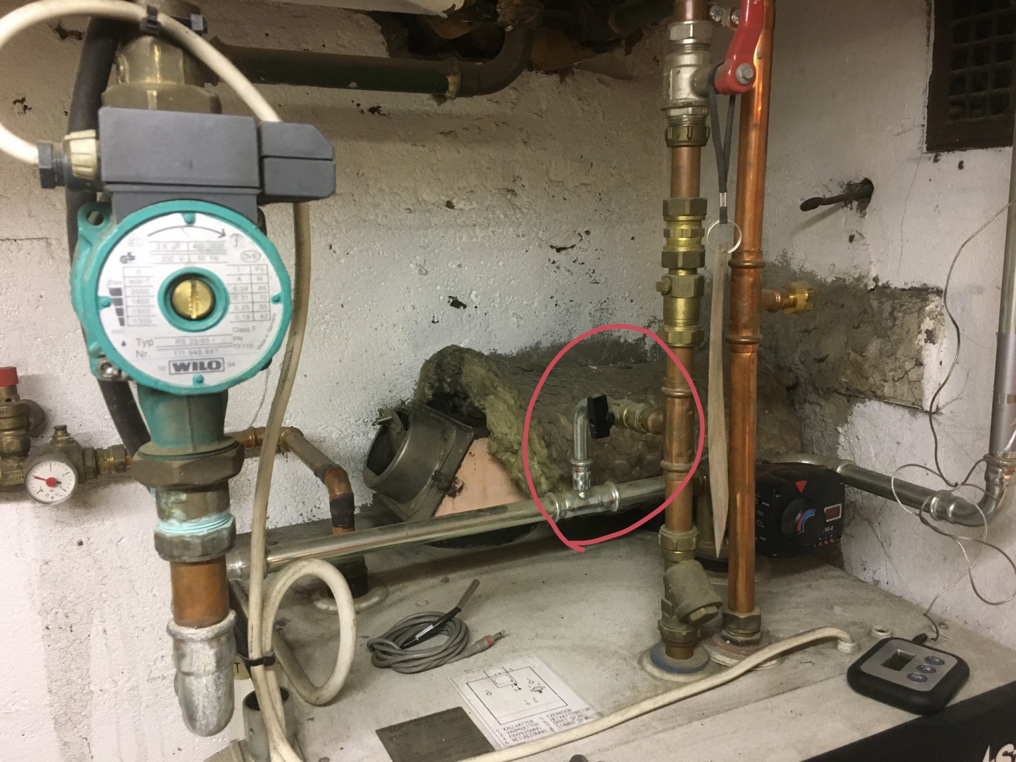

Hej, har precis flyttat till hus med pelletsbrännare, värmebaronen viking bio samt Värmebaronen Star panna. Efter många om och men har jag fått brännaren att gå hyffsat. Nu undrar jag lite om shunten och det runt omkring. På sitter en elektrisk shunt som ej är inkopplad, så jag vrider lite på den manuellt. Men jag tycker inte att värmen ändras i elementen. Jag kan se bakom shunten att axeln in i fästet rör sig. Så efter lite funderingar så undrar jag med vart den får sitt kallvatten ifrån? (Antar att den blandar varmt med kallt?) på bilden har jag ringat in en kran som går från kallvattenröret ner i pannan, med en gren mot röret som går till shunten. Bör inte den vara öppen?
Värmesystem med cirkulationspump, kopparledningar och shunt markerad med röd ring.
Jag tejpade fast köttermometern på det högra röret om shunten, vred till 0 och avvaktade. Såg att tempen sjönk från 45 till 36 grader på ganska kort stund, så antar att den funkar!
Oavsett rör inte den inringade ventilen utom när du ska fylla på värmesystemet den ska normalt alltid vara stängd. Shunten får sitt kallvatten från det svalare som kommer i retur från huset och blandar det varma med en andel av det som sen går upp igen för att värma. Ungefär som en duschblandare fast här cirkulerar det runt i slutet system.
