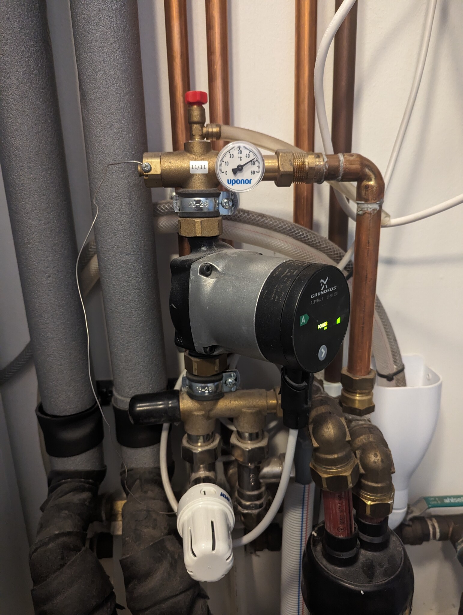

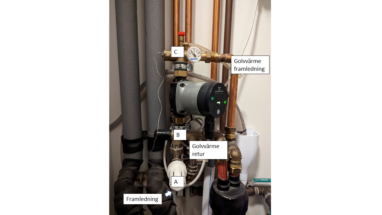

Hej, jag försöker förstå mig på vårt värmesystem. Vi har en IVT bergvärmepump som pumpar ut vattenburen värme i en och samma krets som innehåller både radiatorer (övervåning) och golvvärme (bottenvåning). Jag har förstått att man i sådana installationer ofta vill mixa ned framledningstemperaturen till golvet något eftersom radiatorerna kräver högre värme än golvslingorna klarar av.
Jag bifogar en bild på hur det ser ut där kretsen "delar sig" till golvvärmen. Det finns en dedikerad cirkulationspump, men innan den så sitter en temperaturregulator med givaren placerad efter circpumpen, markerad C i bilden. Jag noterar att oavsett hur jag ställer ställdonet A, så påverkas inte temperaturen på mätaren vid C. Observera att värmesystemet var helt avslaget vid punkten då bilden togs, därav den låga temperaturen. Jag har skruvar loss reglaget vid A och kontrollerat att stiftet fjädrar som det ska. Men hur jag än vrider på reglaget så manövrerar det aldrig stiftet.
Jag tror att det ska funka så att om jag ställer ned reglaget A i botten, så kommer en stor del av returvattnet mixas tillbaka i golvvärmens framledning vid B. Stämmer detta?
Det jag vill uppnå är 1) Att systemet fungerar som det är tänkt, dvs att det går att reglera ned golvvärmen till en lägre framledning än kretsens framledningstemperatur. 2) Jag skulle vilja använda den här mekanismen för att "deaktivera" golvvärmen så mycket som möjligt. Anledningen är att vi kan elda i kaminen och få bra temperatur i bottenvåningen, men vi behöver då kunna köra radioatorerna i övervåningen utan att värmesystemet också ska värma upp hela bottenplattan.
Tips och kommentarer från er mer kunniga mottages gärna!

Jag hade precis detta problemet, och det berodde på att termostatventilen beckat igen inuti. Min anläggning har inget smutsfilter, det är sannolikt därför detta inträffade.kronkan skrev:

Lösningen var att ta av termostaten och sedan relativt hårdhänt motionera piggen som termostaten normalt reglerar. Efter en stund flyttade smutsen på sig och ventilen fungerar som den skall igen.
Jag har dock beställt en ny ventil och ett smutsfilter att sätta in vid tillfälle.

Ja den är helt påskruvad. Det är inget motstånd oavsett om termostaten står på max eller min. Det verkar inte vara kontakt alls mellan termostat och stift.Demmpa skrev:
Jag väntade länge, över 30-40 minuter, det blir ingen skillnad. Däremot kan jag se en skillnad när jag skruvar dän termostaten och manuellt håller in stiftet med en skruvmejsel. Då hör jag hur flödet ändras och ser ganska fort att termometern börjar ändra värde.
Hur ser termostaten ut i den del som är mot ventilen?
Hur ser ventilen & packboxen ut?
Funderar på om någon har bytt packboxen till en med kortare stift.
När du ändrar inställning på termostaten, förflyttas "plattan" som ska trycka på stiftet?
Ja, plattan flyttas men mycket lite. Om jag ställer ned termostaten på 1 (det lägsta) så är det precis att plattan når in till stiftet.Demmpa skrev:
Vad jag kan se utifrån sett så är ventilen och packbox ok. Stiftet går att motionera med mejsel eller annat hårt föremål, och när jag gör det hör jag tydligt hur flödet ändras i rören.

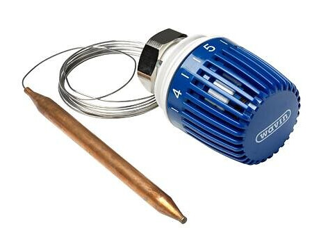

Försöker skaka liv i denna tråd då vinterns ankomst påmint mig att jag har detta problem fortfarande. Jag får ut upp till 50 graders vatten ut i golvärmesystemet vilket inte är bra för mina trägolv. Ventil och packbox ok. Kan man på något sätt reglera termostaten utöver siffervredet kanske? En grov ställning som skiftar hela arbetsområdet för termostatenkronkan skrev:
Går inte. men dom ska vara ställbara mellan 20 50 C har jag för, det ser som att bulben sitter i ett dykrör och går att lossa skruven och dra ut den. Prova med att ställa ner max. Sjunker inte tempen då, ta ut bulben och värm med hårtorken, då ska tempen gå ner, men kan ta en stund. För att få ner tempen först, stäng pumpen ett par timmar.
Andra änden dvs i dykröret längst upp där bulben är...det kan vara så enkelt som att temostaten gett upp och du behöver en ny.
PÅ första fotot så visar du den vita termostaten, från den går ett tunt rör, det röret fortsätter upp till röret där tempmätaren är. I änden på det röret åt vänster, sitter en sexkantmoj. i den sitter bulben, lossa skruven först, som sitter i sexkanten.
Du har något liknande bilden nedan, bulben är klumpen i änden på röret, kapillärröret, som går ut från termostaten. Bulben är sedan instoppad i ett dykrör längst upp i din bild och känner där temperaturen. Kallas kapillärrörstermostat. Dykröret dyker i varmvattnet och möjliggör givare osv som kan bytas utan att tappa ur vattnet.
Möjligen kan din termostat ha get upp, bulben och kapillärröret innehåller vätska och den kan ha läckt ut.
