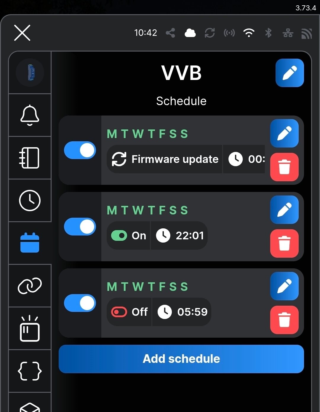

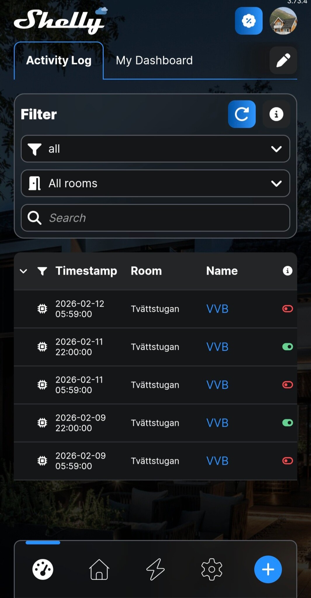

Har en shelly pro 1 som styr en kontaktor för att koppla in/ur vvb. Den ska varje dag kl 05.59 koppla ur och 22.01 koppla in.
Dock missar den ibland vissa dagar. Se logg. Här missar den tisdag den 10e feb helt. Detta har nu hänt 2 till 3 ggr, till synes helt slumpmässigt. Någon som vet varför? Eller upplever shelly som opålitlig?
  • Logg från Shelly Pro 1 med tidstämplar som visar aktiveringar för VVB i tvättstugan mellan 9 och 12 februari.
  • Schema för Shelly Pro 1, visar veckodagar, av/på-tider 22:01 och 05:59, och firmwareuppdatering vid midnatt.

Var ligger automatiseringen programmerad med shelly? Är det i enheten, en gateway, eller någon server?
Skumbergh
Måste väl vara i enheten antar jag.
Det verkar skumt? Enkla scheman lagras och exekveras på själva Shellyn, så den är varken beroende av molntjänster/internet eller ens fungerande WiFi så länge klockan har ställt in sig.

Jag har haft någon av min Gen 3 Shellys som buggat ur någon gång, hade en där kontaktorn slog på av kontinuerligt i någon minut bland annat. Men uppdaterade och då försvann problemet. Man kan också fabriksåterställa enheten och se om det löser det tänker jag.

Är det säkerställt att det är enheten som felar och inte loggningen?
Skumbergh
Nja. Båda skulle jag säga. Kan genom att titta på effektavgiften för just en viss dag se att vvb gick och loggen visar att shellyn inte slagit ifrån. Vid ett annat tillfälle så slog shellyn i från men inget skrevs till loggen.
