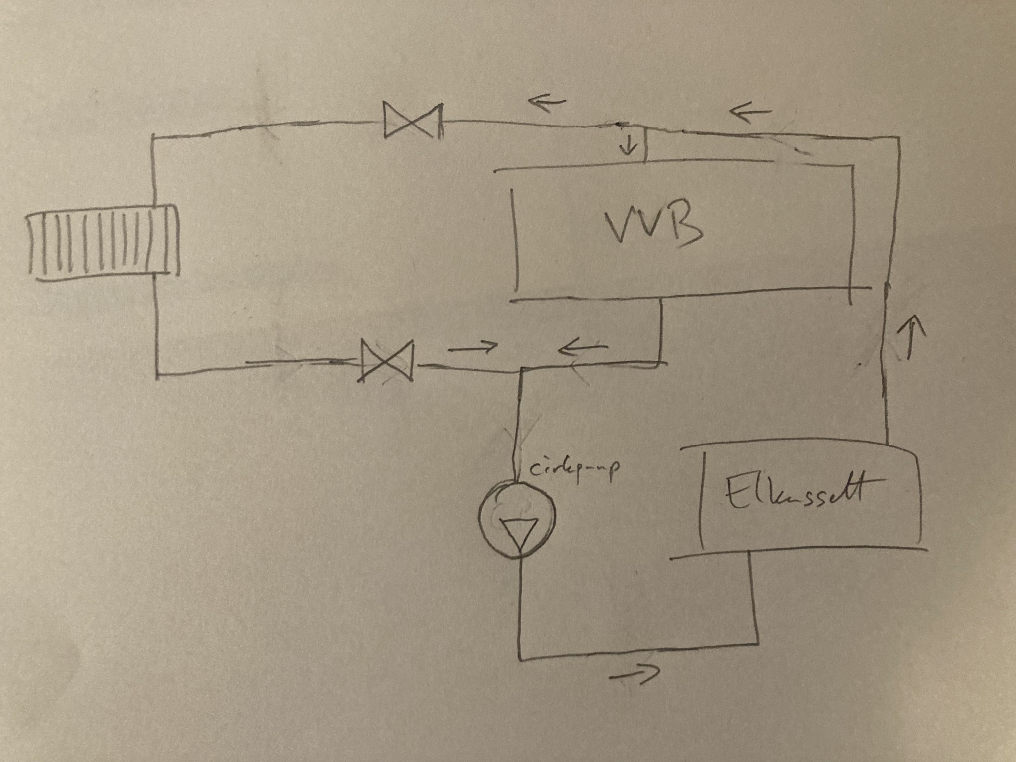

Värmesystemet i huset här är ett pågående projekt och för tillfället inte helt optimalt kopplat. Det finns en långsiktig plan, men jag skulle behöva lite hjälp med en snabb lösning tillfälligt.
Jag håller på att automatisera en elkassett som skickar värme både till varmvattenberedare och ut till radiatorerna. Att få Shelly att styra själva elkassetten har funkat bra.
Problemet är nu att självcirkulationen drar ur all värme ur varmvattenberedaren om jag inte manuellt stänger den ventil som kopplar från värmekretsen från varmvattenkretsen.
Frågan blir då: Är det någon slags motordriven ventil jag titta efter för att kunna strypa flödet i radiatorkretsen med hemautomationen? Eller finns det någon annan lösning som jag förbiser?

Lite udda som jag ser det. Är det en vanligt VVB du har eller en dubbelmantlad. När pumpen är igång så snurrar det genom VV och system och när pumpen stängs så VV på topp. Efter T-röret mot VVB så sätter du en backventil med fjäder.. Den förhindrar självciek . Något liknande en sådan, gärna då en dim mindre än matarröret,

Tack! Precis sådan här hjälp det är så bra att kunna få här!
