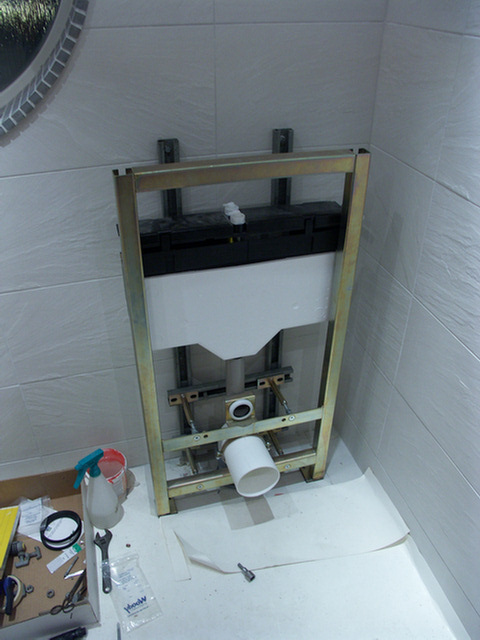

Är ny på badrumsrenovering. Nu är det gamla utrivet och det har förberetts för ny dusch, toa och tvättställ. De tjocka grå rören är inte utbytta, är det normalt?
  • Badrumsrenovering i progress, vägg med exponerad isolering och gamla grå avloppsrör.
Oftast finns det ingen anledning att byta grå plaströr om de är oskadade.
Är det en toalett som skall installeras längst in mot hörnet?
Isåfall tycker jag att anslutningen av toaletten i T-korset (om jag ser rätt) ser lite mystisk ut.
Men det är nog bäst att låta någon van rörmokare uttala sig om utformningen. Själv hade jag försökt få till det så att toalettens avlopp gick med så få och så milda svängar som möjligt. T.ex. genom att använda ett T-kors med 45-graders anslutning av klosetten.
Stödet för monteringsramen för brunnen ser lite klent ut.

Håller med om att det känns inte bra att ansluta med 90 grader T-rör till toaletten. Då spolningen kommer rakt ut mot en rörvägg som bromsar upp. Det gör att det fördelar sig åt båda hållen för att slutligen en del lägger sig vid duschanslutningen och handfatet. Det är bra att handfat och dusch är anslutna ovanför toalett. För att bättra på spolningen. Men om du ändrar till en 45/60 graders vinkel mot stora röret för toaletten så är det bättre.
Är rören av äldre datum så skulle jag byta allt jag kan. Om det går. Då det är en liten summa. Äldre plaströr blir porösa och kan spricka. Vid belastning eller ev rensning.
Jag bytte mina när de var 40 år i samband med renovering.

Dåligt förstärkt under monteringsplattan för brunnen.
Totalt fel med ett T vid toalettavloppet då det kan rinna åt fel håll och en rensfjäder inte kan följa röret.
T
Angående monteringsplattan så är dom ju självklart inte klara med uppreglingen runt denna. Bilden verkar ju vara tagen i samband med att rörmokaren har varit där och dom neanderthalarna brukar ju bara lämna brunnen sådär som på bilden, alltså snickaren får göra resten.

Men stopp nu....man får inte ha ett t-rör för anslutning av toaletten. Det ska vara ett y-rör. Få stopp på arbetet nu innan det blir dyrt att fixa.

Inte ens med 45 graders vinkel?
är det ens såhär man förbereder till vägghängd toalett?

Hann du se om de ändrade något innan golvet las? Annars är det dags att ta bort golvet för kontroll. Nu.

Det är själva T-korset som är problemet, inte det som sitter närmare toaletten.
Angående vägghängd toa så antar jag att du får en nish byggd, och då är det sådär man börjar. Man gör klart tätskikt etc på vanligt vis och sedan ställer man fixturen på det och ansluter avlopp och vatten. Ser ut ungefär såhär senare, innan man klär in det:
