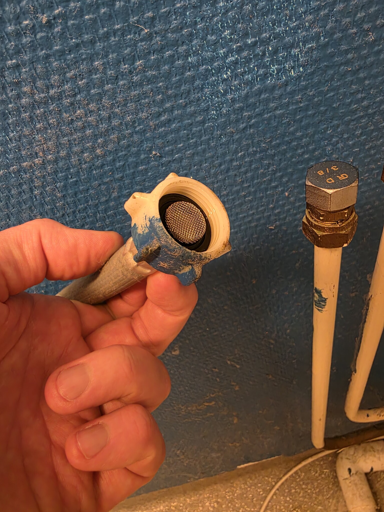

Hej! Behöver en provisorisk lösning för att få inkommande vatten till min tvättmaskin under tiden renovering i tvättstugan pågår, ett par veckor. Hur får jag dit tvättmaskinsslangen med plastkopplingen, att sitta ihop med vattenledningen till höger i bilden (gängmått 15mm på den).

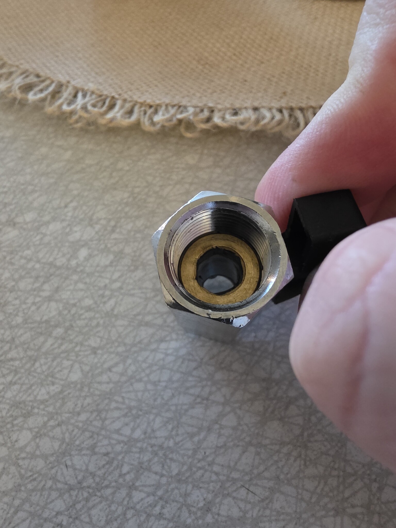

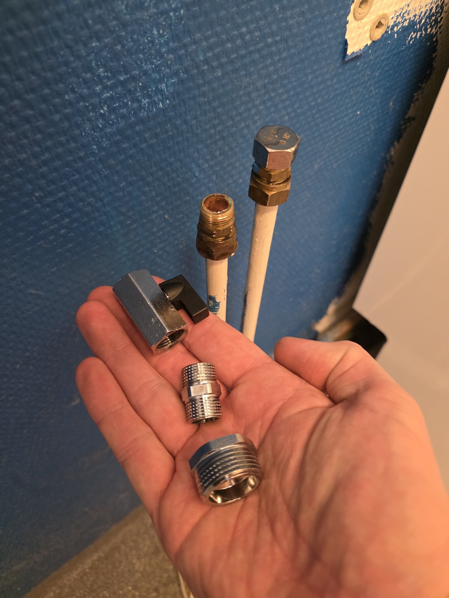

Tänkte jag skulle göra det lite ambitiöst så tog med en kulkoppling också. Vad behöver jag nu till dessa delarna för att få det hela tätt? Innan jag kopplar in själva tvättmaskinslangen. Locket som sitter i bakgrunden på varmvattenröret hade en gummipackning i botten som tätar effektivt, inget sådant medföljde till de här delarna.

Även kulventilen skall tätas med lin. Det går givetvis med gängtape också, men då brukar det inte bli tätt på första försöket.
Om du aldig använt lin tidigare så sök på youtube, där finns en del bra instruktionsfilmer.
