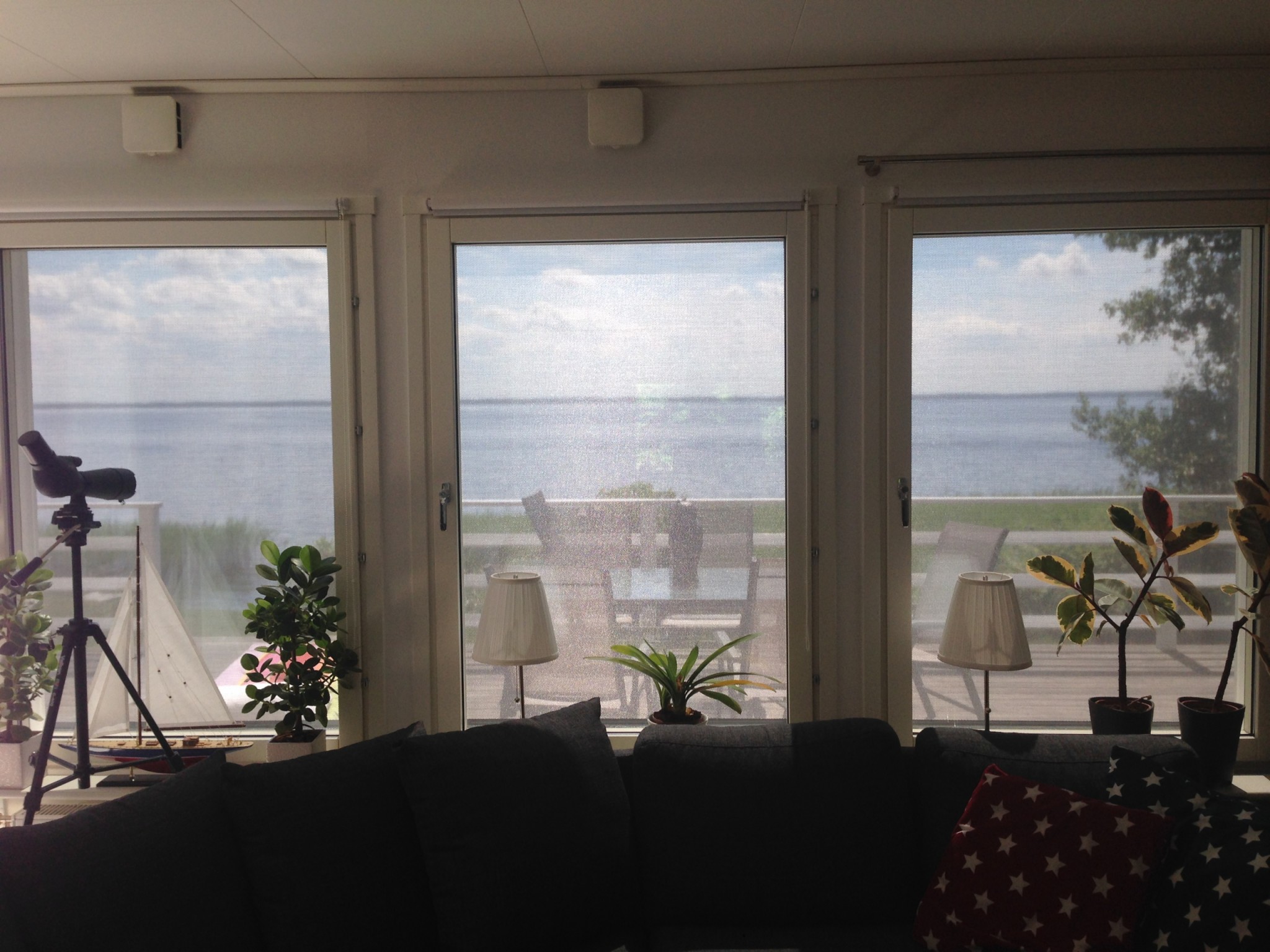

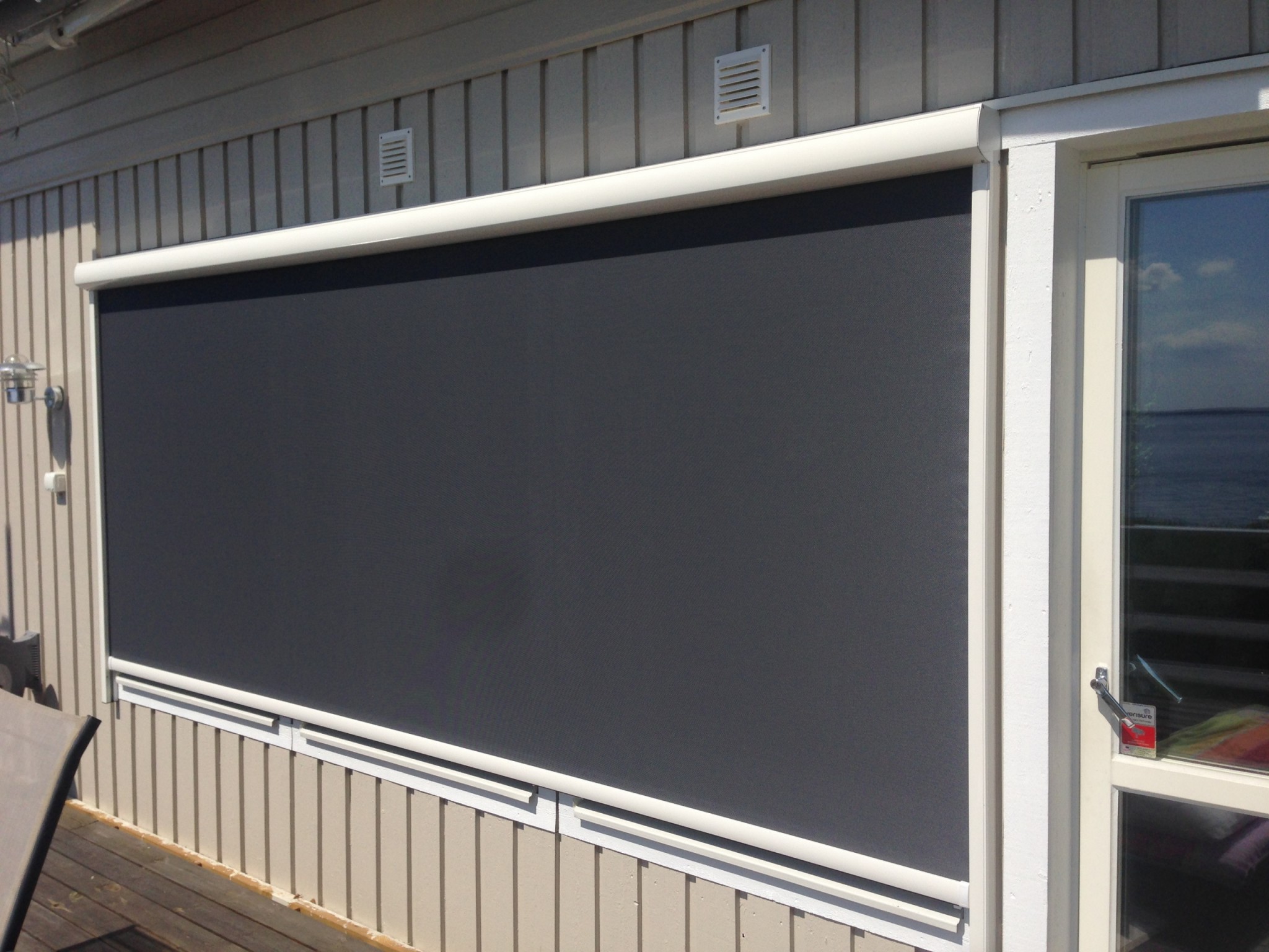

Vi installerade screen-markiser förra året på hela södersidan och är extremt nöjda (tanken var först att välja vanliga markiser). I princip helt okänsliga för vind, ingen del av utsikten skärmas av helt och 90-95 % av solinstrålningen skärmas av.
En bieffekt som vi inte kände till är att insynsskyddet blir totalt (se bilderna nedan från insida respektive utsida).
En annan grej som jag tror att de flesta inte tänker på är att ju mörkare tyg som väljs desto bättre blir genomsikten.

Martin C2: Vilken härlig utsikt ni har!! Det är ju det som är det härliga med screenmarkiser, att de släpper igenom en hel del av utsikten och tar bort insynen. Dock hade det tyvärr passat betydligt bättre hos oss med ett lite ljusare grått tyg, och då är vi osäkra på hur mycket utsikt som blir kvar, och att man istället kommer känna sig instängd. Det var då vi började fundera på fönsterfilm istället, men det verkar inte vara så vanligt att montera detta på fönster i hemmet.. jag har ännu inte hittat någon som har några erfarenheter från det.
