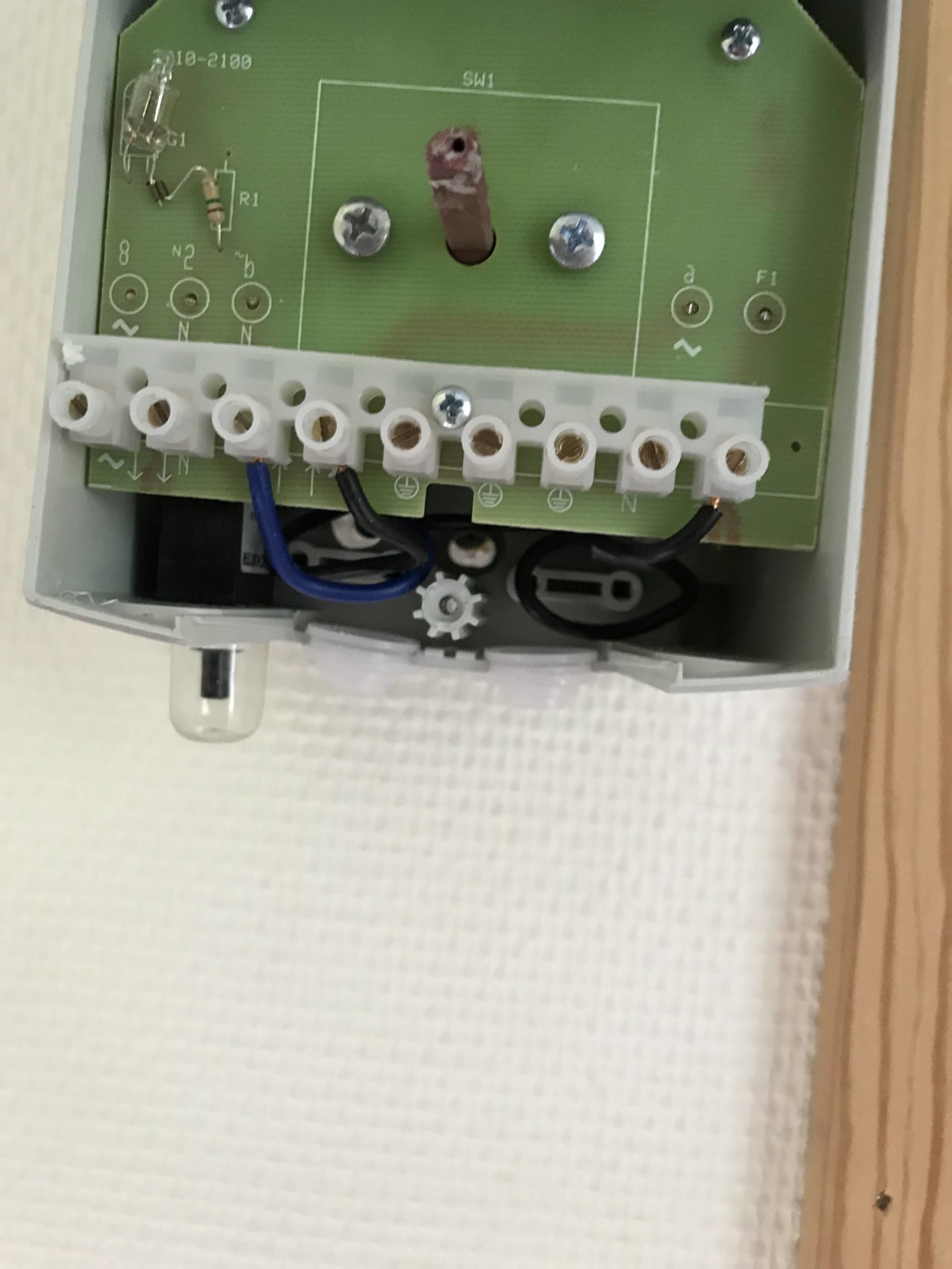

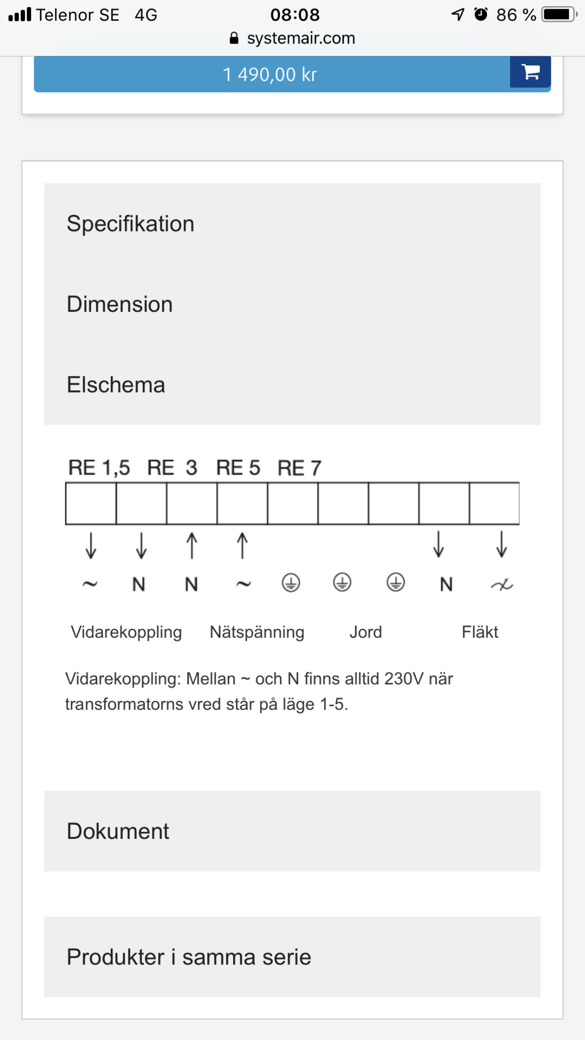

Hejsan, nu har jag införskaffat mig en ny varvtalsregulator som ska gå till badrumsfläkten, är lite tveksam hur den skall kopplas, hoppas där är någon som kan hjälpa mig på traven, skickar med lite bilder, även på den gamla/ tack på förhand

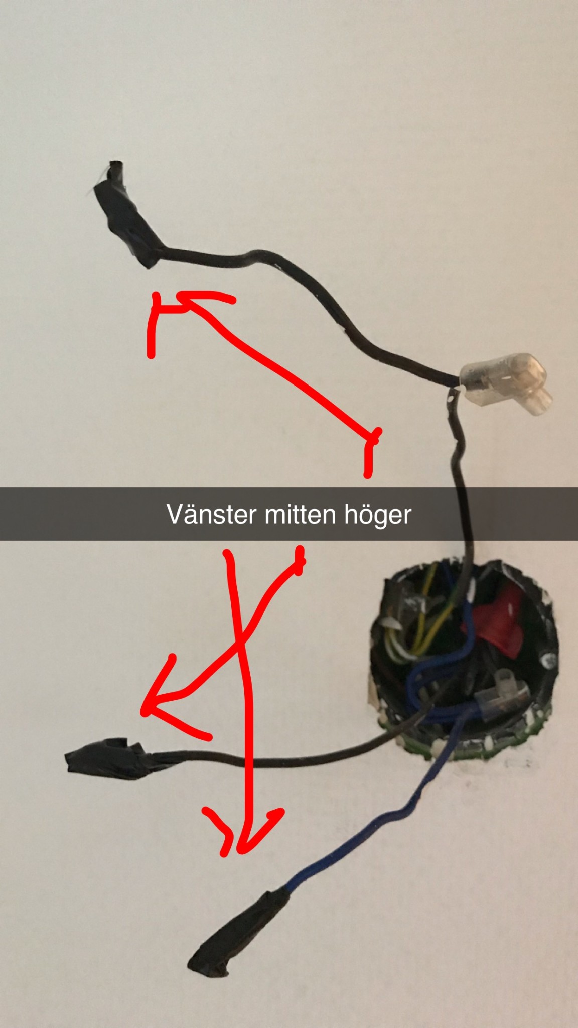

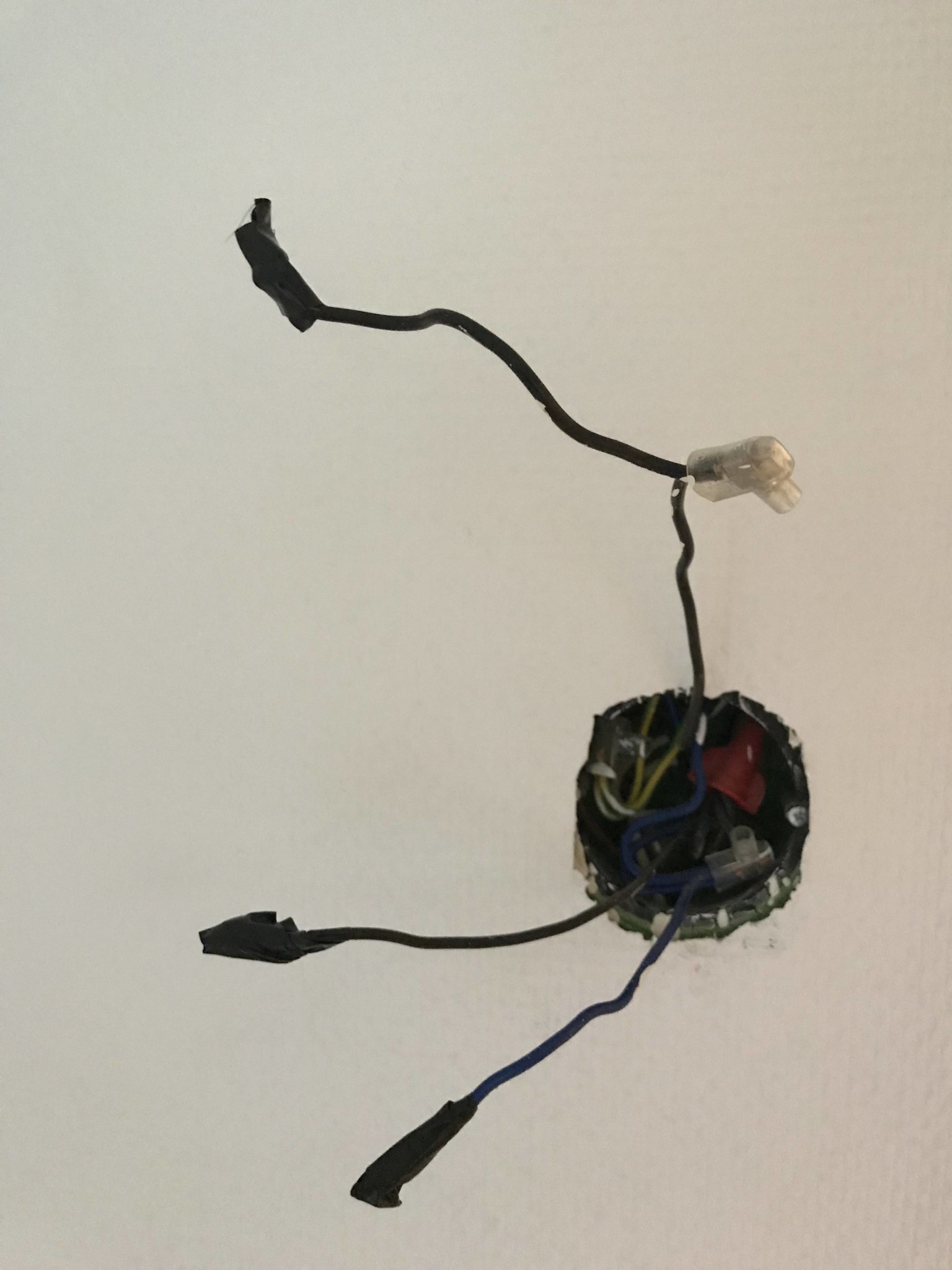

OK, den gamla regulatorn nyttjade tydligen en neutralledare (3:e från vänster på plinten). Den behövs inte till den nya reg. Isolera ledaren.

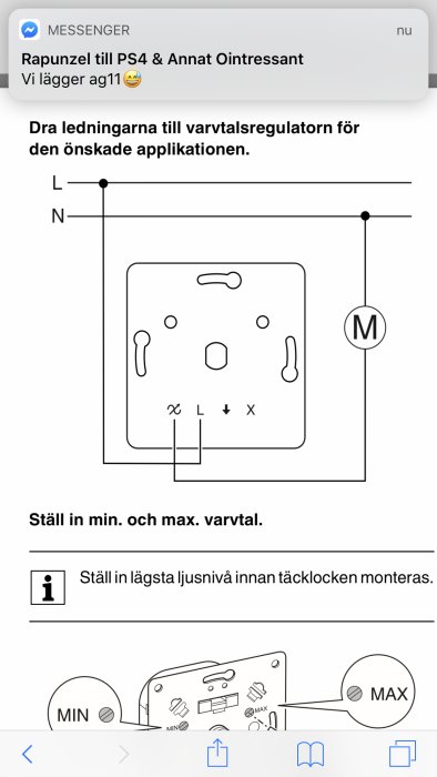

Sedan fasledare (4:e på gammal plint) till L på ny.

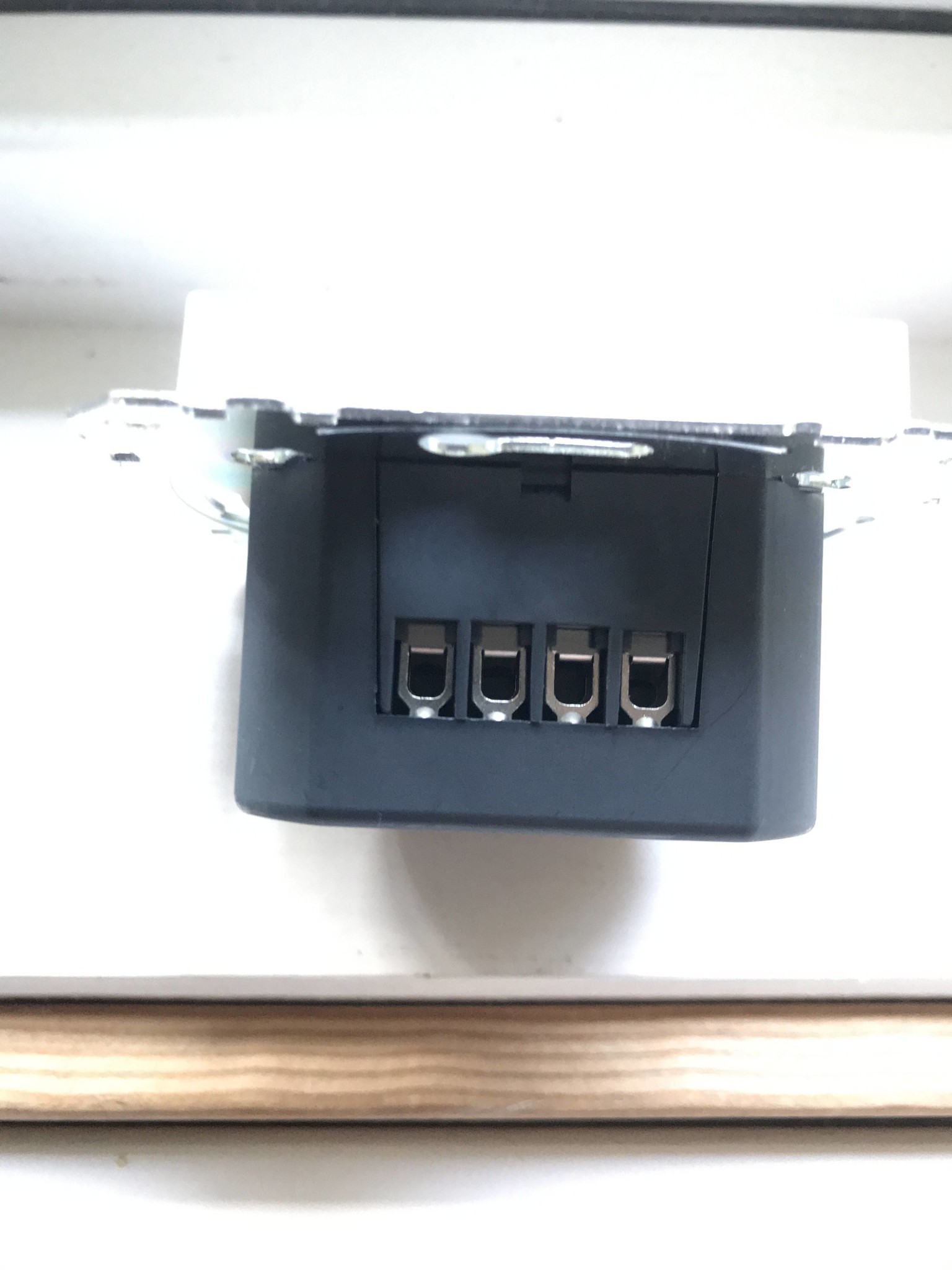

Tändtråd (längs ut till höger på gammal plint) till våg med pil på ny regulator.
Du jag bugar och tackarE etompau skrev:
Jo då nu snurrar fläkten, dock så går den fullt varvtal fast jag skruvar ner
Det är en mindre takfläkt från Östberg, tyvärr så vet jag inte effekten på den. Man får kanske leva med att den går på full fart alltid ?E etompau skrev:
Används i stort sätt endast när man duschar
