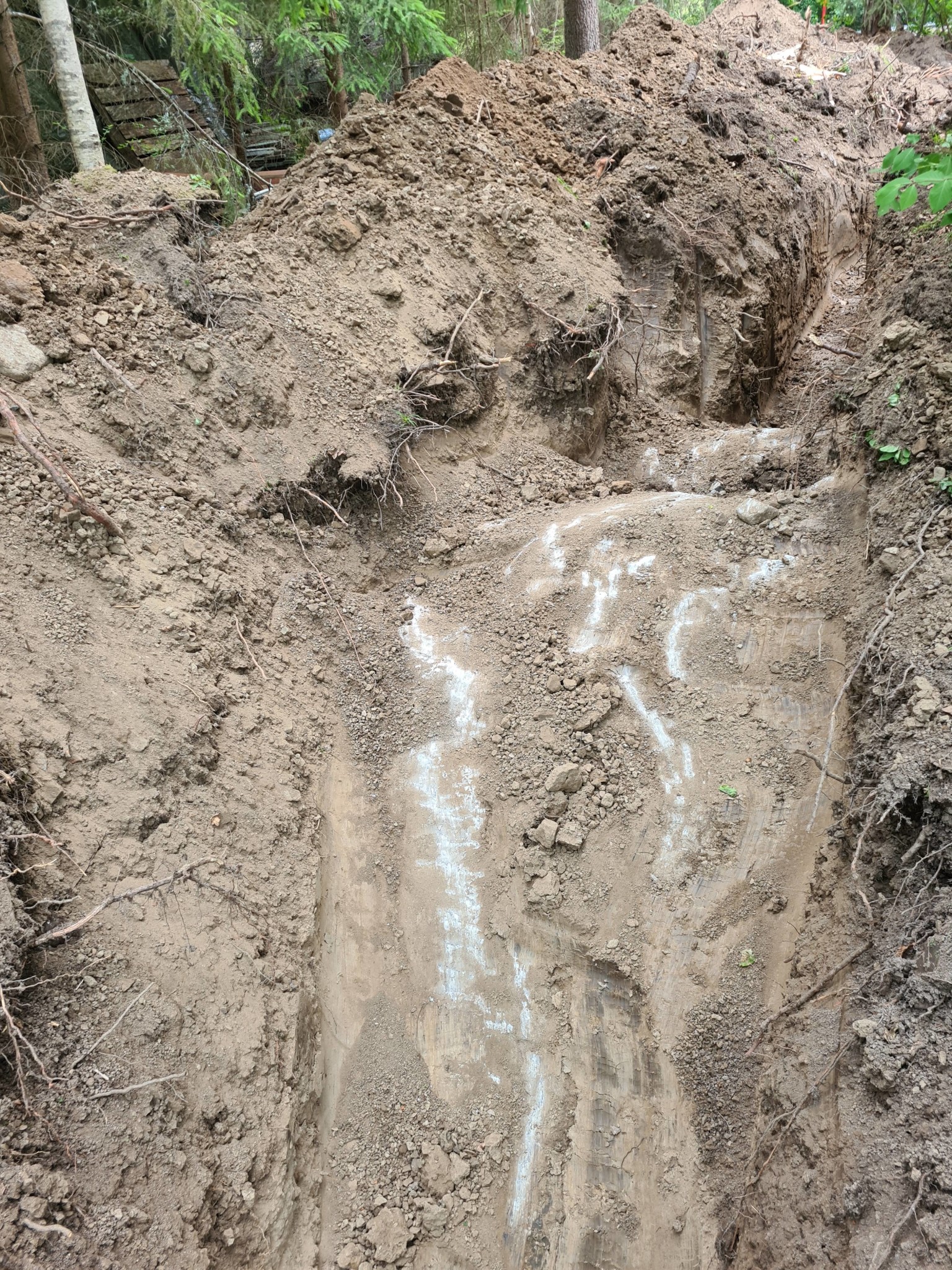

Så har man fått en grävare att göra en 100 meters schakt på frysfritt till kulvert som ska anslutas till kommunalt VA men mitt på så kommer toppen på mount everest, en berg bit på ca 2m lång.
Hur ska jag få gjort en kanal 40cm bred, 1m djup på lättast och billigaste set?
  • Grävd schakt med en synlig bergbit som liknar en mindre kulle mitt i grävningen.

Tror det är läge att ta in nån som spräcker eller spränger sten. Finns lite olika teknik.
Mindre stenar har jag spräckt med eld eller snigeldynamit, men det där är för mycket. Tar för lång tid.

Ja jo, har nog kommit fram till samma slutsats, ser att det finns att hyra borr och hydralbergspräckare men det är ju det med tiden
T
Vad kostar det att Darda 4 meter 1 meter djupt vs att spränga?
