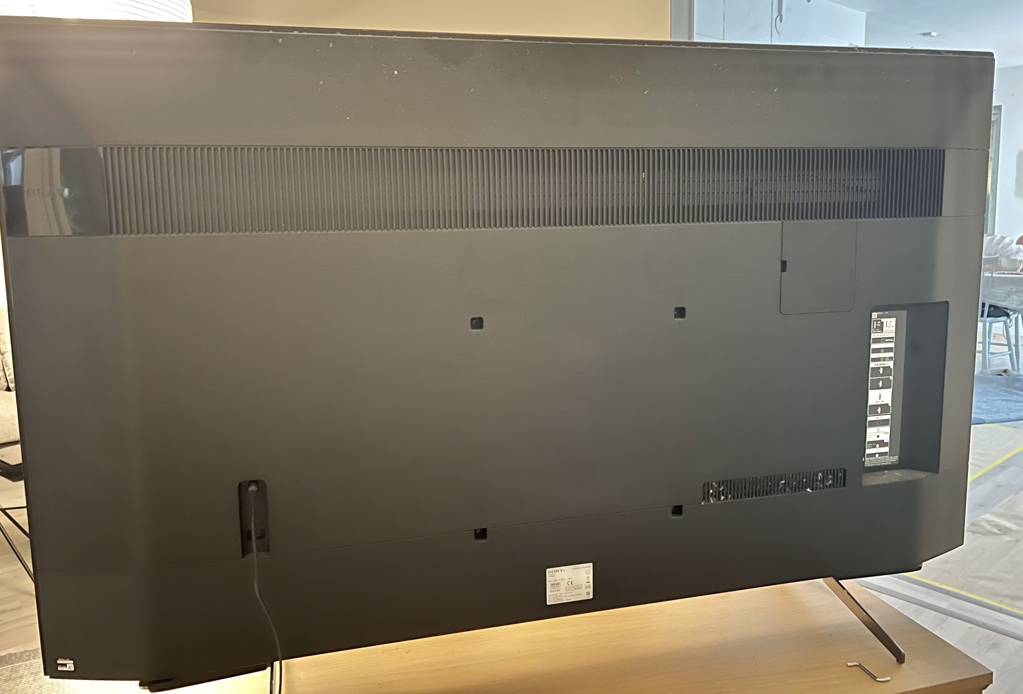

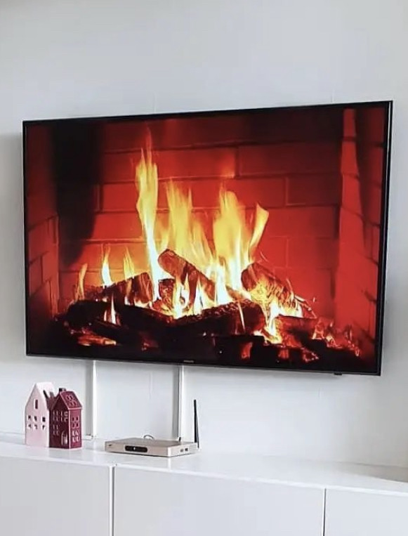

Hej, vi önskar hänga upp vår 65” TV från Sony på väggen över TV-skåpet Bestå från IKEA. Problemet är att elkabeln är mycket kort och centrerad till vänster på TV:ns baksida (se bild). Om man fick välja skulle ju kabeln vara belägen på mitten av TV:n så att kabeln kunde döljas under en mittcentrerad kabelkanal (se lånad bild). Någon som har haft liknande dilemma och fått till någon snygg lösning? Kan man köpa till en längre sladd om det skulle behövas?

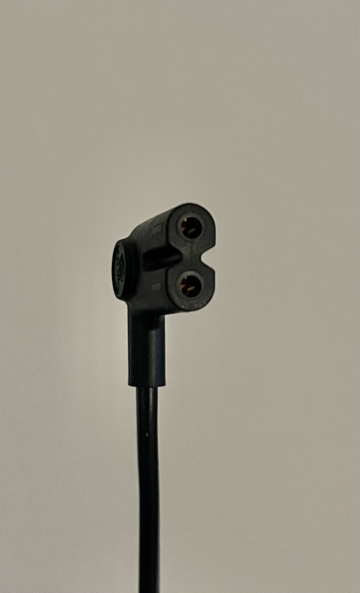

Tack för svar, det verkar vara en vanlig, avtagbar apparatkabel. Vet inte riktigt hur det skulle hjälpa oss med en längre kabel men tänker mig kanske att den skulle gå att fästa på baksidan av TV:n på något sätt så att den går ned från mitten av TV:n?

Det är ju bara att hänga upp sladden i väggfästet och sedan ner på mitten.
Men, den bästa lösningen är väl att borra ett hål i väggen bakom TVn och sedan ett till bakom tv-skåpet och dra kabeln i väggen istället...kabelkanaler är ju inte så snyggt.
Lite smältlim eller tejp på baksidan av TV så har du flyttat var sladden går ner. Beroende på hur fästet ser kan du ofta hänga kabeln i fästet och låta sladden gå ner därifrån.

Det lät ju som en jättebra lösning att kabeln går att fästa i väggfästet! Ska bara köpa en längre sladd då den befintliga inte kommer att räcka halvvägs ens. Men absolut, kabelkanaler är inte vackert det heller men då vi har betongväggar känns detta med att borra hål som ett stort projekt.

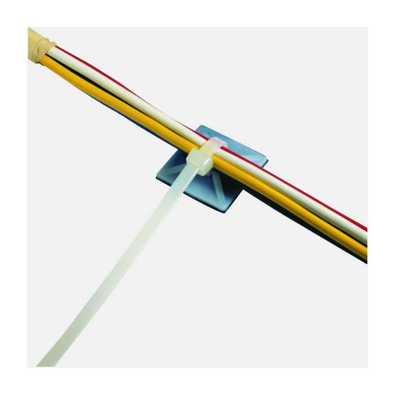

Du kan ju sätta en självhäftande buntbandshållare på baksidan av tv. Så kan du få kabeln centrerad ner.
Har man betongvägg blir ju projektet lite omständigare. Då får man använda en spårfräs istället och sedan spackla osv, så då kanske man får acceptera en kanal om man inte är väldigt motiverad.....:)
