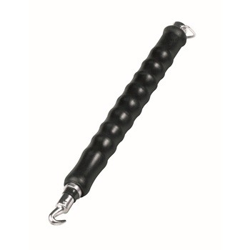

Hyr denna om du kan hitta den:
T
Svart najdrill med handtag och metallögla vid änden för byggprojekt.
Lutar nog åt najtråd med ögla. Någon som testat en najdrill? Funkar den bra? Funderar på att köpa en.
Prova först med en böjd spik i skruvdragaren.

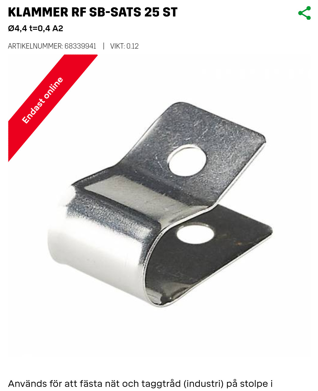

Såna här då och passande skruv?
[länk]
Tror att det både kostar mer och tar längre tid än öglad najtråd. Det är 200 meter staket och ca 75 stolpar :)
Hur länge vill du att det skall hålla? Öglad najtråd håller inte särskilt många år utomhus.
T
Jaså inte? Trodde najtråd var det man använde när man sätte staket?
Vill ju såklart att det ska vara en permanent lösning.
najtråd är egentligen avsedd för att naja ihop armeringsjärn innan man gjuter. tråden behöver bara hålla tills betongen är på plats och härdat.
Najtråd som är lite grövre (till skillnad från de tunna säckbindarna med öglor) håller iofs ganska många år, men det bästa är såklart riktiga förzinkade märlor eller rostfria klammer.
Vill man snåla så kan man ju köra med ristfria klammer och skruv bara i överkant så att stängslet garanterat hålls uppe och nån billigare lösning för fästpunkter längre ner på stolpen.
