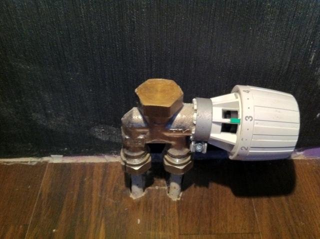

Vi upptäckte när vi flyttat in i vår bostadsrättslägenhet att elementen i två rum var nerplockade. Dessa hittade vi senare på vinden.
Nu undrar jag helt enkelt om hur jag ska göra för att sätta tillbaka dem.
Det var en vvs-kille här som bytte termostatern och han sa att det fanns någon slags backventil så vattnet inte rinner ut, men att värmen behövs stängas av.

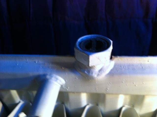

Jag har inte gjort något liknande innan, men är det bara att ta bort "locket" på själva rören och skruva dit elementet. Alltså placera "muttern" på elementet där "locket" sitter idag. Eller är det mycket mer komplicerat?

Kan vara enkelt och då skruvar du av huven och skruvar dit elementet. Jag hade dock släppt trycket i systemet innan jag hade gjort något ingrepp i systemet. Termostatventilen som du har på bilden måste vara stängd annars har du trycket/vattnet ut på golvet och det kan bli några liter svart vatten :(
Backventiler finns inte i ditt värmesystem.
