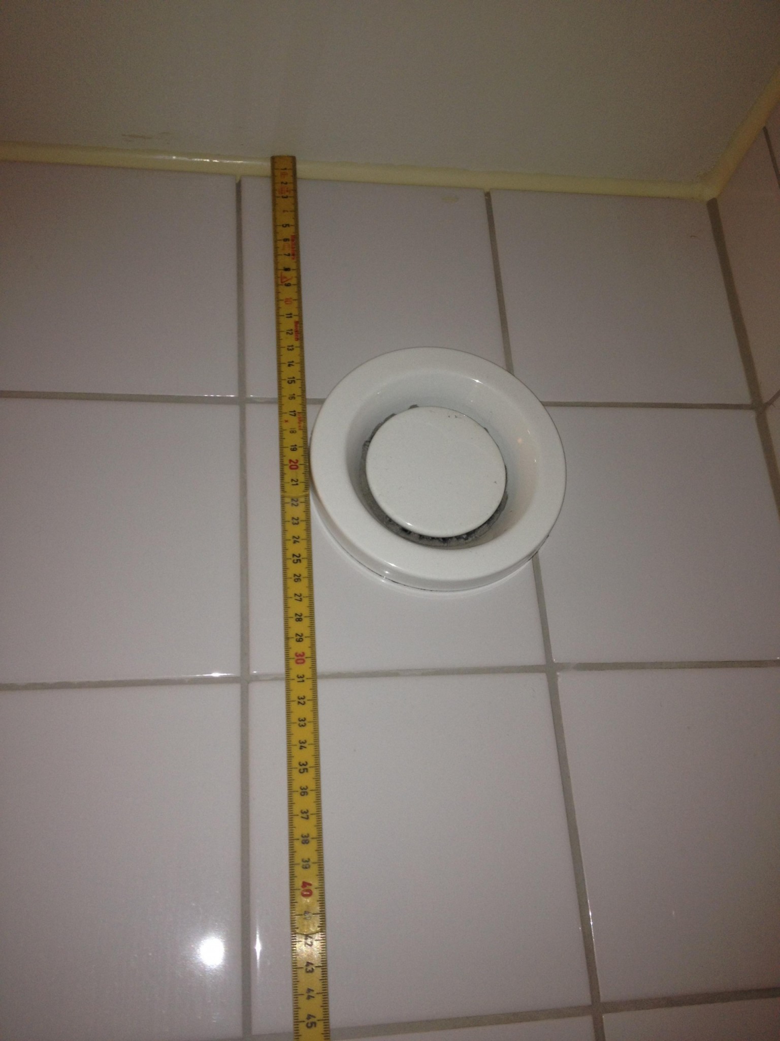

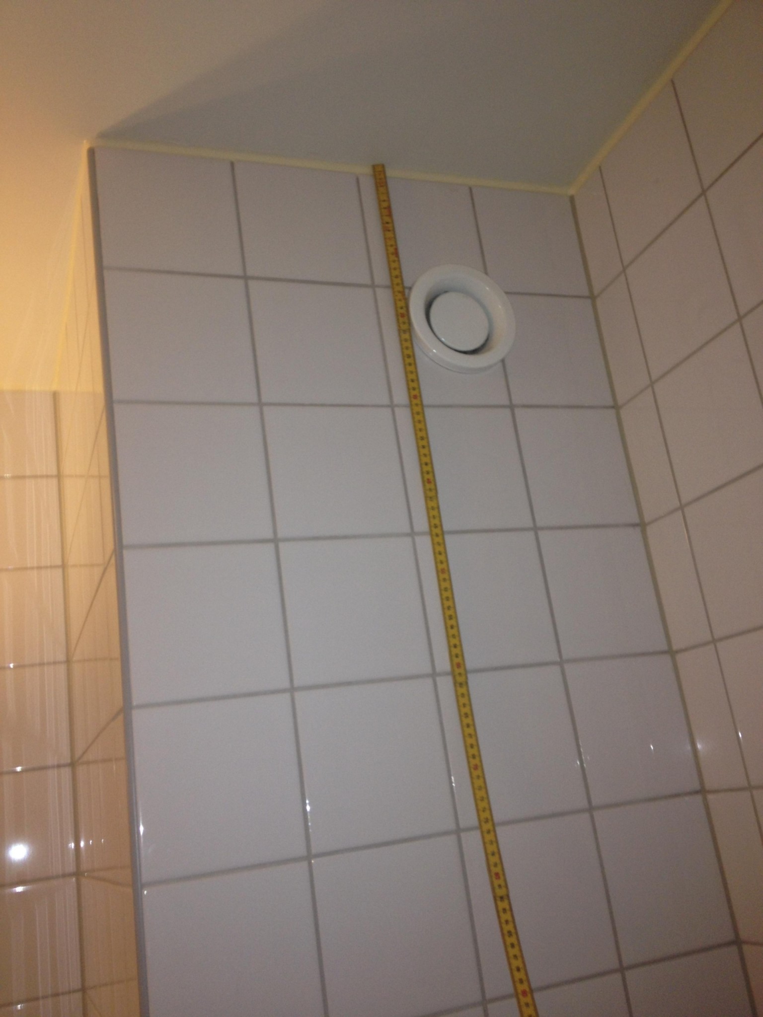

Jag har funderingar på att sänka taket och fälla in spottar i mitt badrum, och jag har en del funderingar.
såhär ser badrummet ut:
takhöjd 2,50.
Material val? Är plåtreglar att föredra? Vad behöver jag för material isåfall? Och hur gör jag konstruktionen?
Har sen en ventilation som sitter ca: 20cm ner, ska man sänka taket under den blir det ju väldigt lågt, och över blir det ju nån spott som är lägre inbyggnadshöjd. Lite tips och råd på hur jag bär mig åt där?
Tack på förhand

Är det betong i taket? Jag skulle sätta 45-or eller 45x70 dikt mot betongen. Gles (28x70) på det på cc 300 och sen gips eller vad du nu vill ha för ytmaterial.
Då klarar du ventmöget. Och så kör du självklart med LED-armaturer, de bygger inte så mycket. Du behöver inte ha pottor.
Ventilationen får du inte blockera. så antingen går du ner till ovankant på ventilen eller så flyttar du ventilen så den hamnar i ditt sänkta tak istället med utblåset i taket istället. du får då dra en slang från den befintliga ventilen...
Med LED kan du klara sig på 45+12 totalt. Inget behov av extra volym ovanför LEDarna.

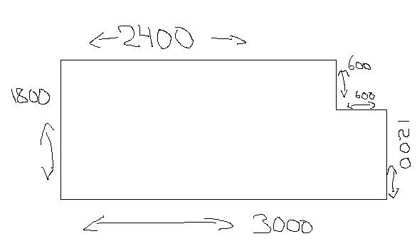

Reglarna kan vara trä eller plåt, och dom monteras längs med gipsen, och max cc60 mellan.
I ditt fall så skulle ju två skivor 900*2400 och en liten passbit göra att du klarar dig på två skarvar att spackla.
