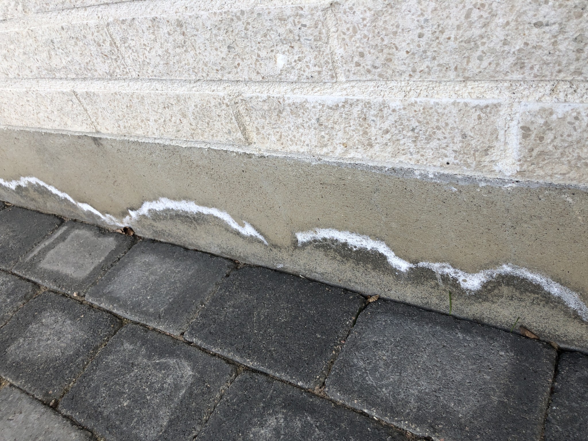

Undrar bara vad ni tror detta är för något, se bild. Vit rand på en del av min husgrund. Saltavlgring? kalkavlagring. Ganska nylagd sten framför, sällan regnet når dit pga utskjutande tak men när det ösregnar så stänker det upp på grunden.
  • Vit avlagring längs husgrund ovanför nylagda stenplattor, möjlig salt- eller kalkavlagring.

Ja det där ser ut som saltutfällning, känns som att grunden har sugit åt sig vatten underifrån - är det dränerat under markstenen?

Hej o tack för svar: Jepp det är dränerat under markstenen - min tanke var när det ösregnar som värst är att regnet studsar från sten till grund tar med sig salten från stenen som gör detta!! hmm men jag får kanske dubbelkolla dräneringsjobbet så att det blev rätt gjort.
