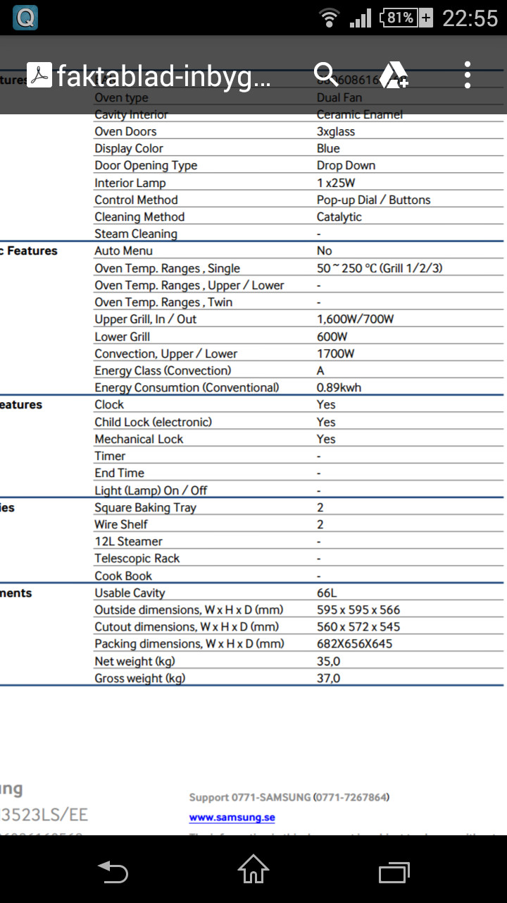

Vi tänkte köpa en ny ugn då vår gamla gått sönder men jag hänger inte riktigt med på varför typ alla som skriver om vilken säkring man behöver säger minst 13A och vissa tom 16A på 1-fas.
Tittar man på specikationen så säger dom flesta att ugnarna ligger på under 1kw beroende på modell och om man kör över/under värme eller varmluft.
Varför ska man få behöva en 13A säkring då? Kan tilläggas att vi har en ugn idag som är 10 år gammal med varmluft och den har aldrig löst ut säkringen fast den är på 10A.
Vill ogärna ta hit elektrikern för att behöva dra om till 2,5mm2 FK för en ugns skull, och säkra upp till 13A har jag hört både ja och nej om.

Det är inte så att du misstolkar siffrorna och läser energiförbrukning och inte märkeffekt, dvs kWh och inte kW? Typ att energiförbrukning för att värma upp ugnen till 200 C° är <1 kWh?
Jag har då aldrig sett någon inbyggnadsugn med lägre märkeffekt än ~2,4 kW.

Ni har rätt, jag har helt och hållet kollat på KWh istället för Kw. Förstår inte hur jag missat detta.
Däremot tycker jag att det är konstigt att vår gamla ugn klarar sig inom 10A då de nyare ugnarna borde vara mer energisnål.
16A har jag nog aldrig sett på en 1-fas tidigare utan endast 20A på en huvudsäkring till lägenheter utan 3-fas.
Så ni tycker vi ska dra om till 2,5mm2 och byta ut säkringen till 1-fas 16A?
Eller skulle ni rekommendera att säkra upp till 13A på befintlig FK?
