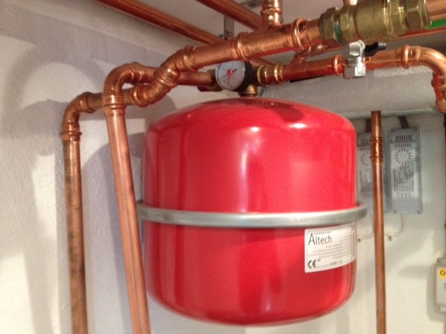

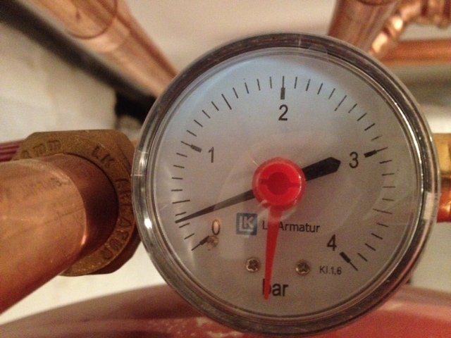

Jag verkar ha missat helt vad som är expansionskärl. Bifogat bild - är detta rätt ställe? I så fall behöver jag klura ut hur jag får in mer vatten i detta kärl. Sen finns det kylledningskärlet (kanske inte rätt namn) - den som ser ut som en stor blåsa - den vet jag hur jag fyller på.

Oj, du har ju nästan inget tryck alls.. Det borde finnas en kran någonstans bland rören, den öppnar du tills du har rätt tryck. Själv har jag 1 bar, men vet inte om det är normalt eller bara hos mig....
peternicklas
Ja det är ditt expansionskärl. Trycket är lågt, bör vara 1 Bar. Följ det rör som går ut till höger från kärlet någonstans finns det en kran. SKa du luft så kör upp till 1,5 bar innan bu börjar att lufta. Cirkulationspumpen står på läge 2 eller?

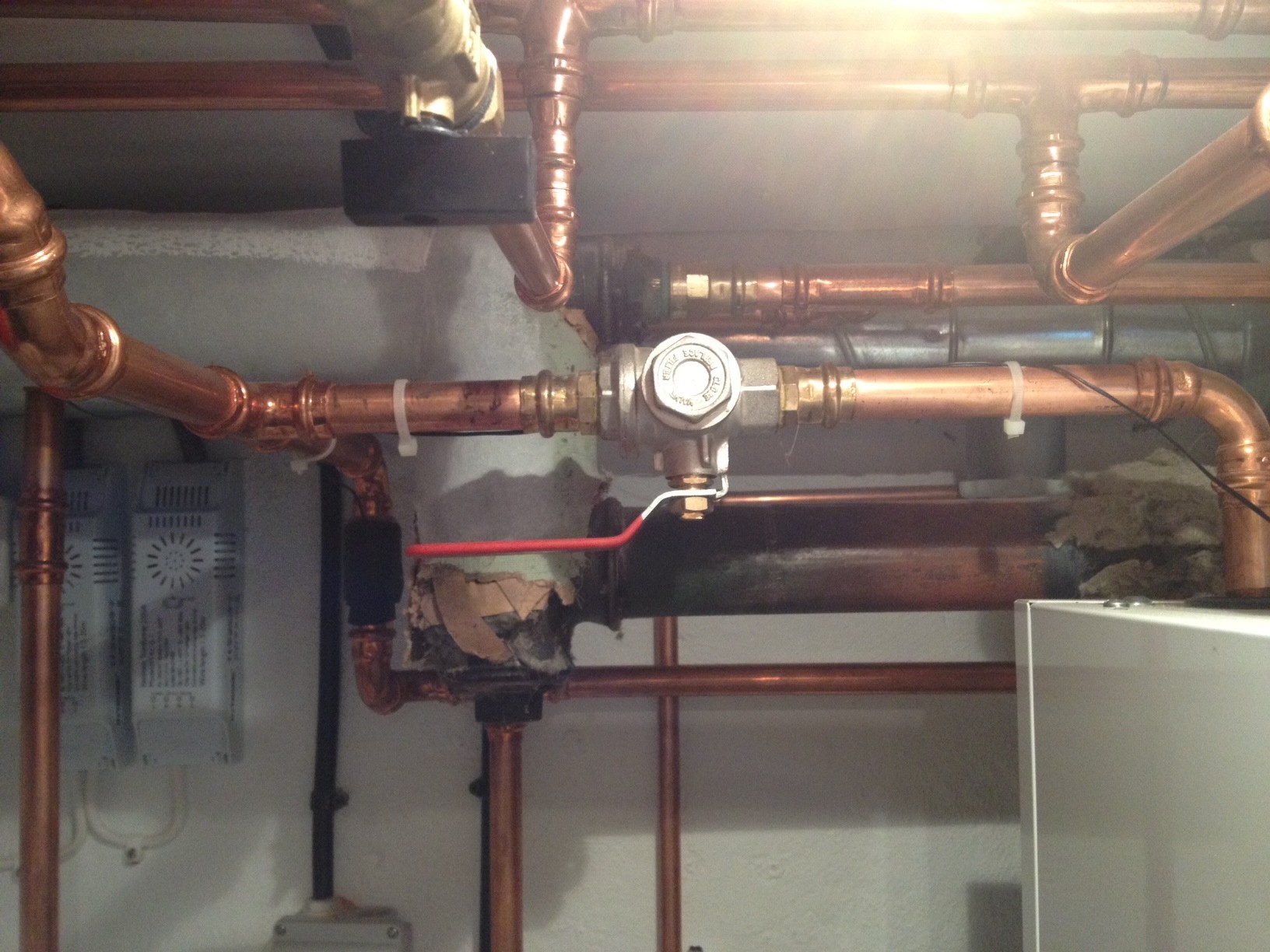

Hmm - finns bara en kran och den står i vidöppet läge (se bild) Åt andra hållet finns enbart en tömmningskran som sänker trycket i kärlet. Måste nu lista ut hur jag hittar vad cirkulationspumpen står i för läge.

Kranen sitter på kallvattenledningen. Kan du följa den så borde du hitta en kran som sedan har ett rör som går till värmesystemet.

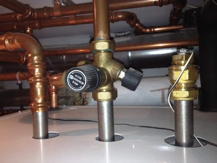

Vad är det för svart kran, som är stängd, uppe i bilden?
OM jag fortsätter följa röret så kommer jag till bergvärmeanläggning och där finns enbart det som bilden visar.
Den kran som är stängd går från bergvärmen och åker sedan ner till botten på vattenberedaren
