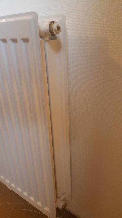

Nyss bytt ett gammalt element till ett beg större. Innan jag fyller på, saknar jag luftnippel på det? Hur ordnar jag det isåfall? Nymonterat större element utan luftnippel mot vit vägg.
Väggmonterat vitt element utan synlig luftnippel, kopplingar syns upptill och nedtill.

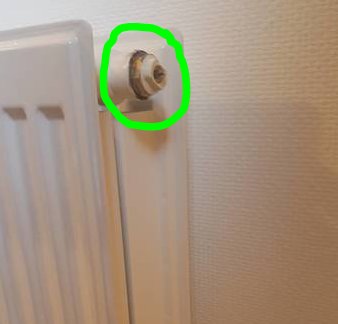

Luftnippel sitter monterat på radiatorn! (y)
Spännande termostat du har, du vet att inget vatten cirkulerar i radiatorn med stiftet i termostaten intryckt?! :thinking:
Luftnippel markerad med grön cirkel på en vit radiator, termostatens stift intryckt.

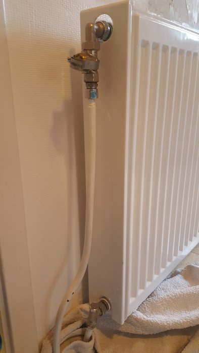

Sen edit ovan så du kanske missade min fråga om slangklämman?
Ja, slangklamret har suttit där sedan jag tog bort gamla elementet, men vågade inte börja fylla och ta bort den innan jag visste om jag hade en luftnippel. Nu är den borta, termostaten på plats, elementet fyllt och luftat.
Gjorde en liknande övning för några år sedan och vred bara ned termostaten till 0, men det började läcka, så vis av den erfarenheten så fick det bli ett slangklammer för säkerhets skull.
