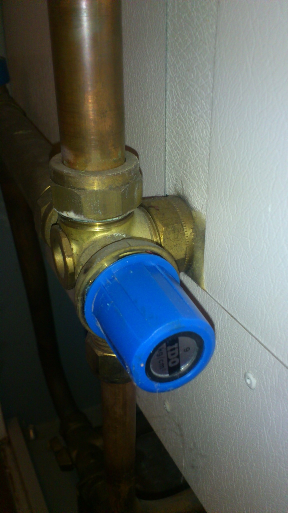

Har en läckande säkerhetsventil på en varmvattenberedare av märket autoterm.
Årsmodellen är modell äldre och enligt rörmokaren så finns det inte att få tag i sådana.
Vet inte om han helt enkelt vill installera en ny
Finns det någon här som är av en annan uppfattning och var man isf skulle kunna få tag i en ventil?
Inkommande vatten till höger och skvallerröret neråt. Resten begriper jag inte hur det fungerar.

Det är väl bara att byta....en ny kostar inte så mycket.....
Det ser ut att vara totalt fyra anslutningar varav ena är skvallerröret från säkerhetsventilen.
Det ser ut som om säkerhetsventilen är ihopbyggd med en fyr-/femvägskoppling, eventuellt kan du ta bort det täcklocket och montera en säkerhetsventil där och blinda dagens säkerhetsventil.

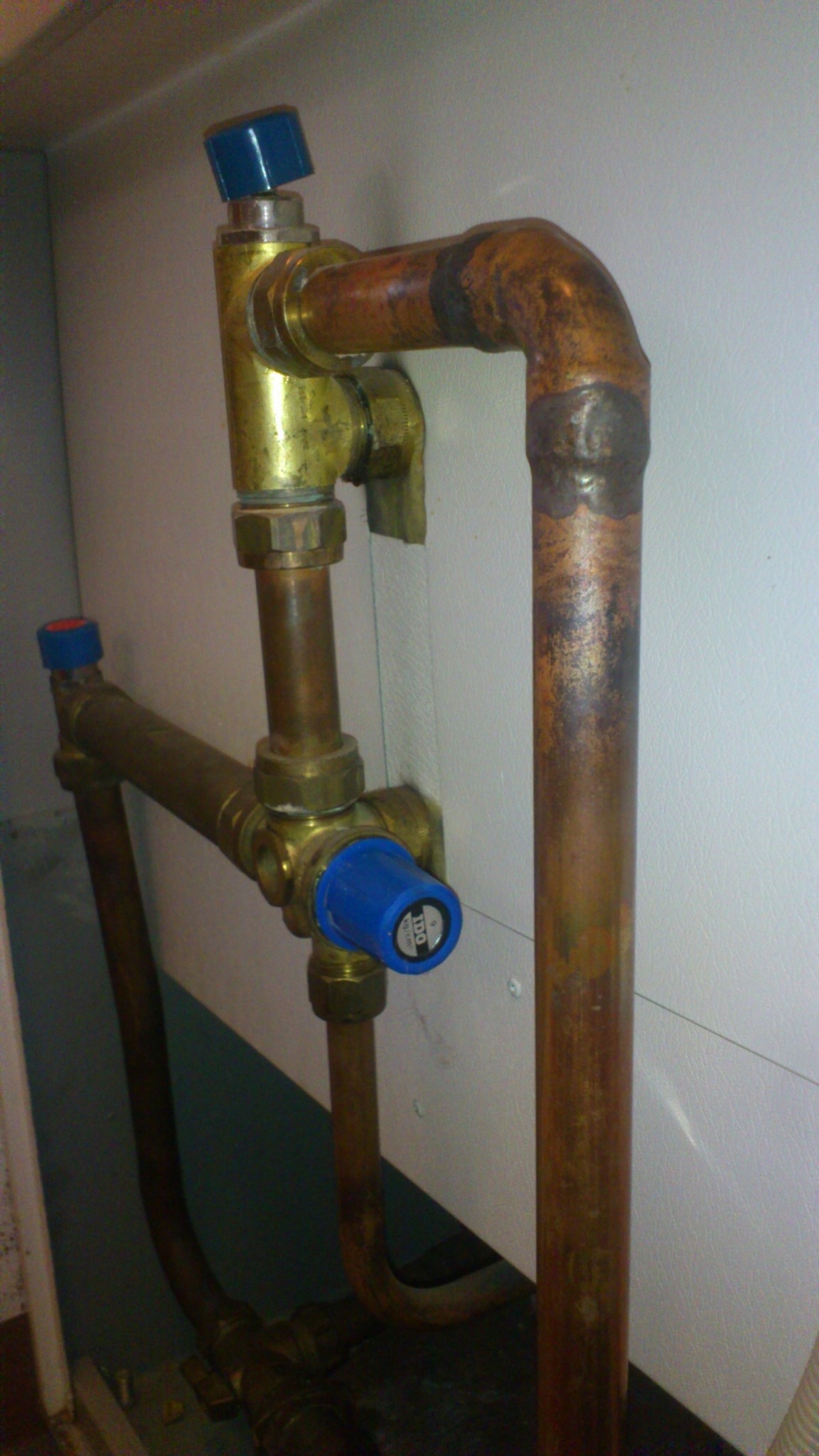

lägger in lite fler bilder:
På den första bilden jag la in fanns inte den blå ratten med då den har vittrat sönder o fungerar inte så speciellt bra.
Helst skulle jag hitta en likadan men om det inte går så är en ombyggnad näst bästa alternativet.
Vad menar du med täcklocket? Antar att kallvattnet går in i beredarens nedre anslutning via säkerhetsventilen och varmvattnet ut i den övre men varför är dom båda förbundna med varandra?

Blåa hatten till vänster borde vara avstängningsventil.kumlabon skrev:lägger in lite fler bilder:[bild]

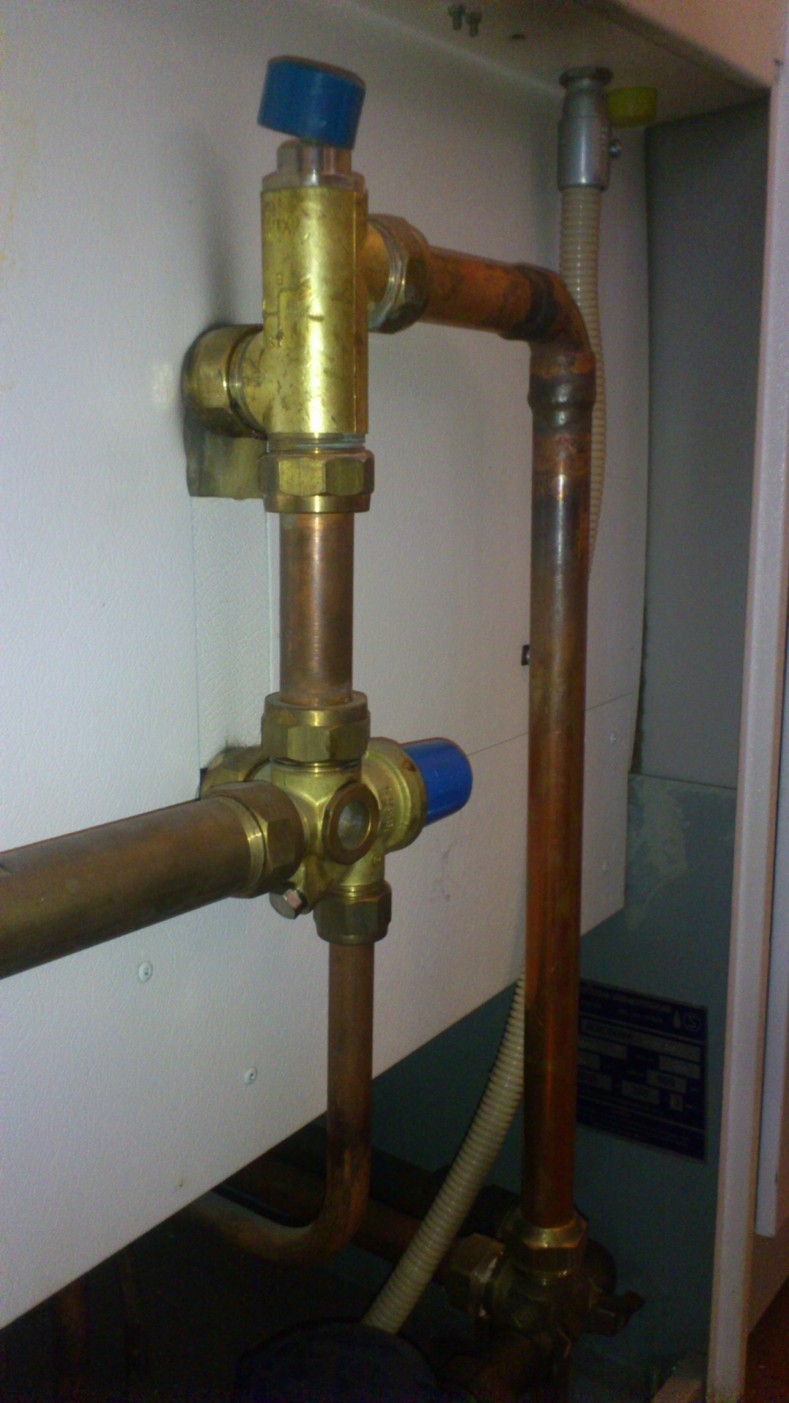

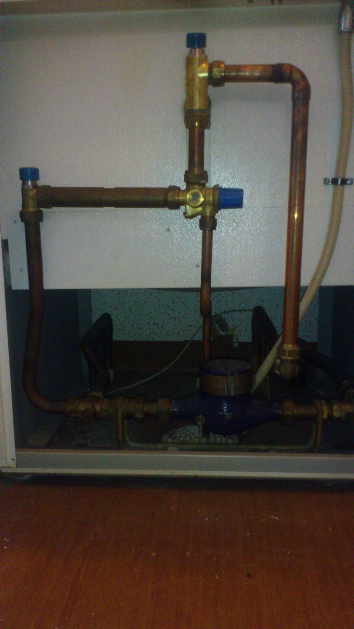

Röret efteråt i olika grovlekar vet jag inte vad det är.
sedan kommer det fyrvägskors med antagligen backventil, och säkerhetsventilen, röret som går rakt upp går till blandningsventilen (blåa hatten länst upp).
Det bästa du kan göra är att byta ut allt från och med avstängningsventilen till och med utgående varmvatten. Med andra ord följande komponenter: avstängningsventil, backventil, säkerhetsventil, blandningsventil. sähär kan ett block med säkerhetsventil, avstängning, blandningsventil se ut

Ja den ska sättas mellan beredarens anslutningar.kumlabon skrev:
Det kopplet har följande anslutningar: kallvatten in (från vattenmätaren), kallvatten till VV-beredare, varmvatten från VV-beredaren, temporerat varmvatten ut till förbrukarna och skvallerledning från säkerhetsventilen.
