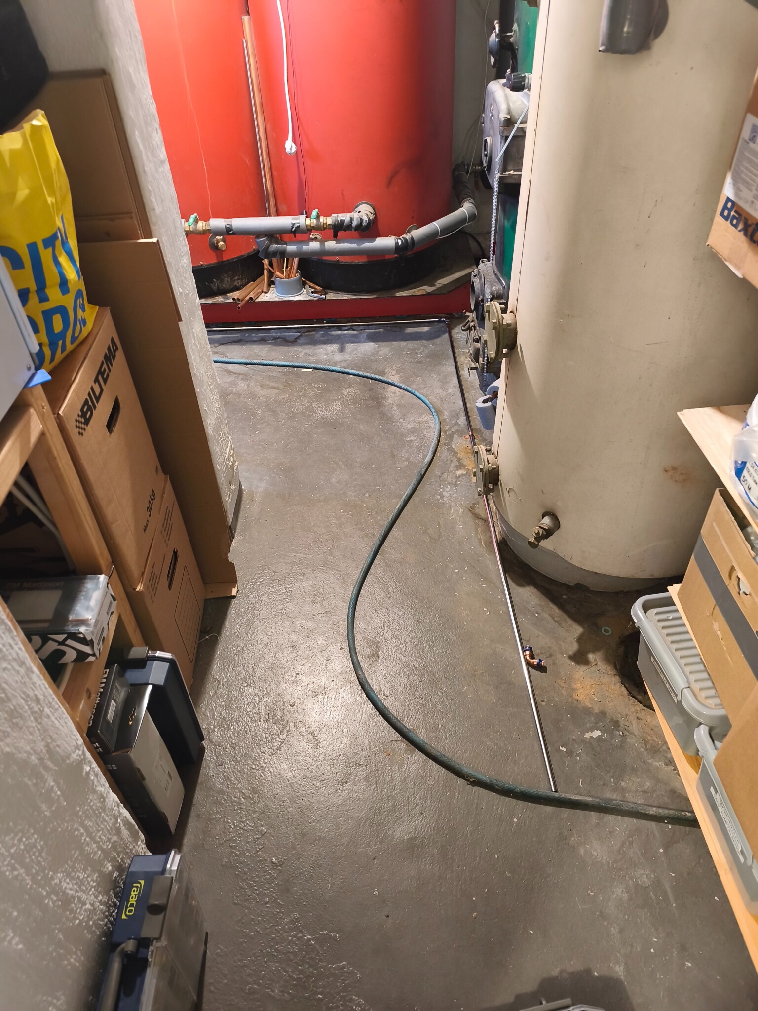

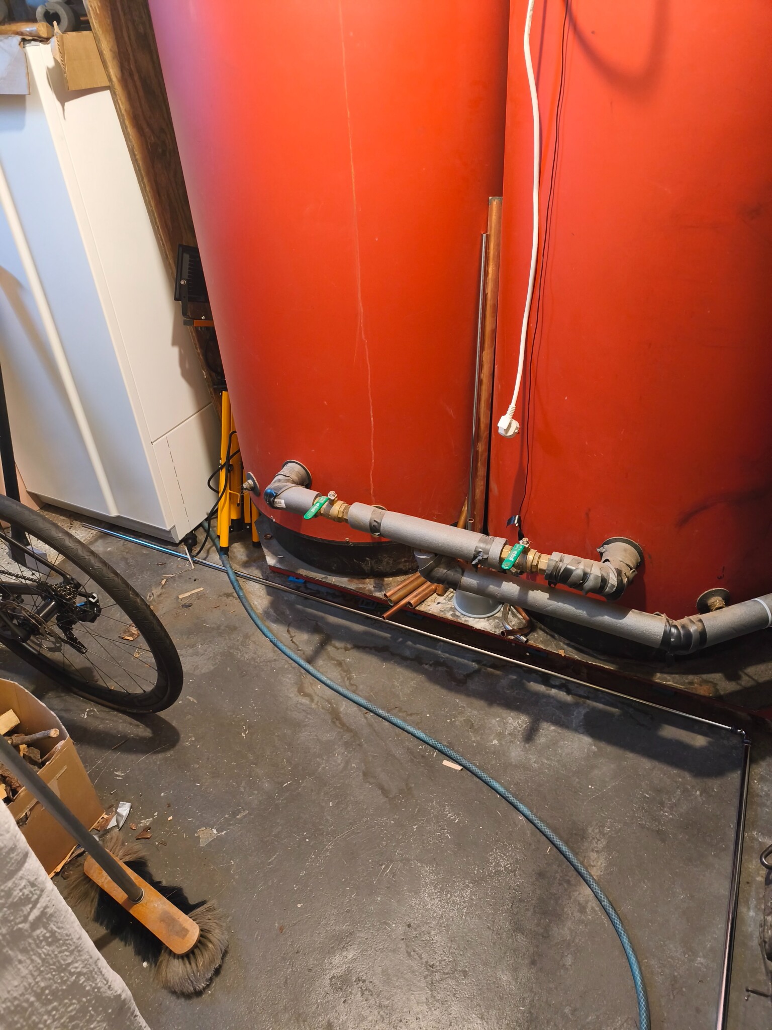

Har idag en vattenslang från säkerhetsventilen till golvbrunn.
Ska se över möjligheterna att få använda vedpannan igen så tänkte få bort min slang som ligger på golvet framför.

Verkar detta klokt tänkt?
Det är 4m med två böjar (förutom under varmvattenberedaren där det blir någon till).
Hur ska röret avslutas, under golvbrunnslocket eller innan så man ser om det kommer något?

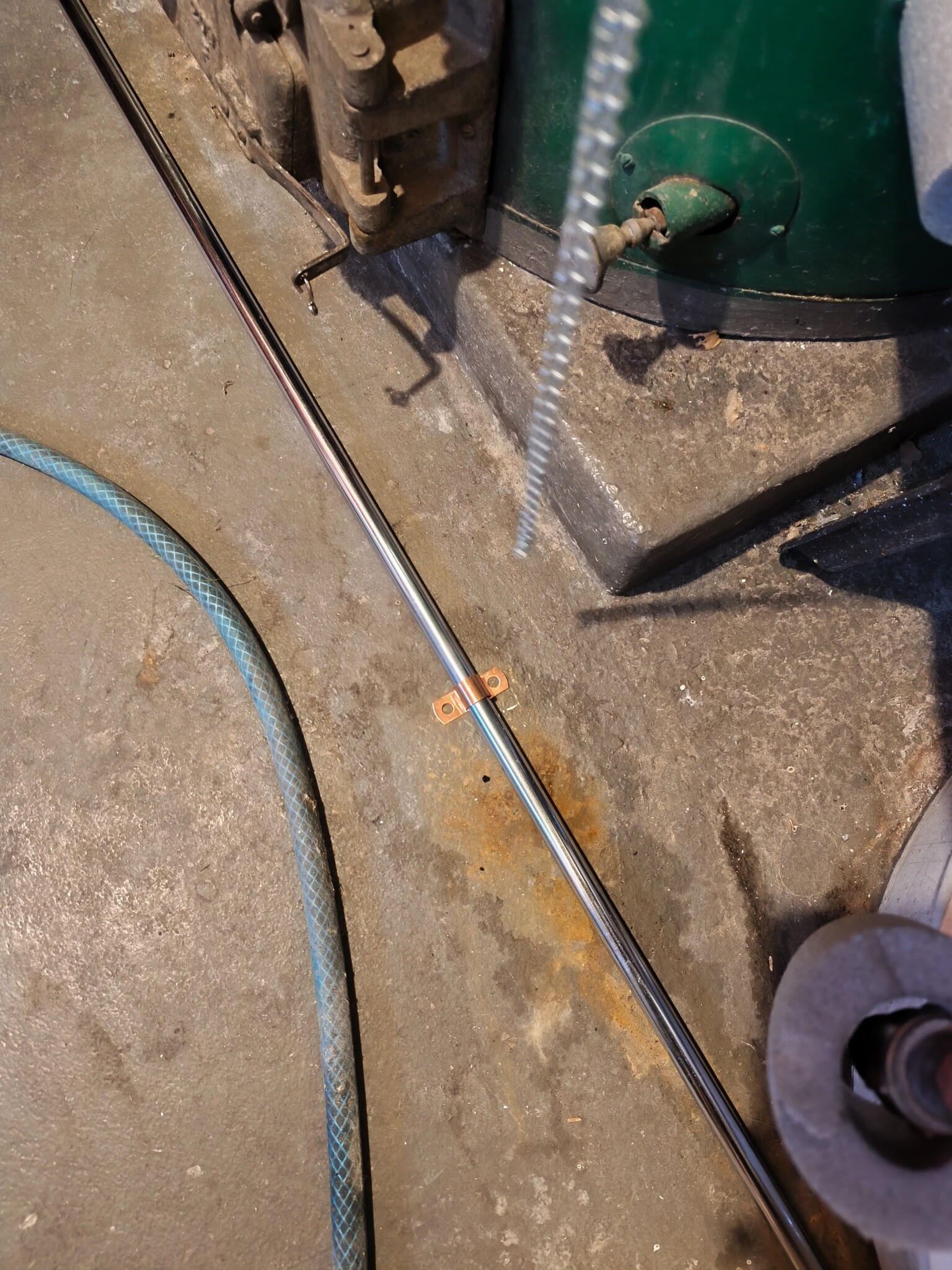

Har förkromade 15mm CU rör, som jag tänkt svartmåla.
Klammra med svep.
Metallstång med fäste på betonggolv bredvid en grön stor tank och en blå vattenslang.
Låt röret mynna liggande på locket, så du ser om det vill läcka ut vatten. Sen kommer det kanske att göra det när du börjar elda. Men stabiliserar sig sen. Drifttryck panna ca 1 bar och det är ett slutet system med tryckkärl. Tryck uppstart ca 0,8 bar.

Ser riktigt bra ut tycker jag.
Var är slangen till säkerhetsventilen kopplad?
Från varmvattenberedaren till vänster i bild (NIBE)?
Från värmesystemet?
Vilken säkerhetsventil är det förkromade kopparröret kopplad mot?
Många frågor få svar!
