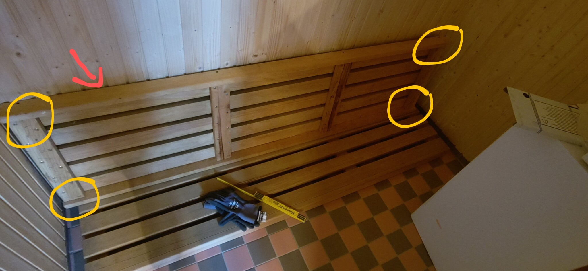

Hittat ett par gamla bastulav som jag vill slipa upp och måla med bastufärg, sätta ben på och använda som ... bastulav. Den undre ska kortas ner i längd så den får plats under den övre och kan flyttas fram som benstöd när man ska basta. Reglarna bakom panelen blev för klena på ena väggen, därför får det bli ben istället för fäste i vägg.
Benen ska sättas i varje hörn (röda markeringar), men hur ska jag fästa benen på ett bra sätt? Vilket virke ska jag använda till benen? Virket som laven är byggd av är antagligen asp och har storleken 21x68 och de fyra tvärgående reglarna mäter 26x68 mm.
Den främre längsgående lavstycket som är markerad med en röd pil ska bytas ut mot en ny 21x90 och skruvas fast bakifrån i lämpligt fäste så att skruvhuvudena försvinner.
Bastulavar av trä i ett hörn med markerade områden för fästen, en röd pil pekar på en bräda och det finns mätverktyg och handskar på laven.

Vad det gäller virke är nog det bästa att fortsätta med asp. Går inte det tror jag gran fungerar ok också, den har likt asp låg densitet och värmeledningsförmåga.

Vilka mått på benen och hur ska jag fästa de?

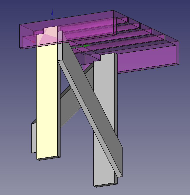

Du kan nog ta ditt kasserade lavestycke eller spill från ersättaren. Lämplig konstruktion är nog något i stil med
3D-rendering av en konstruktion för bastulav med ben och stödpelare, visad i olika färger för att markera olika delar.
Är det för instabilt längs lavens långsida kan du sätta en sträva där med.
Tack!! Perfekt lösning 👍👍
