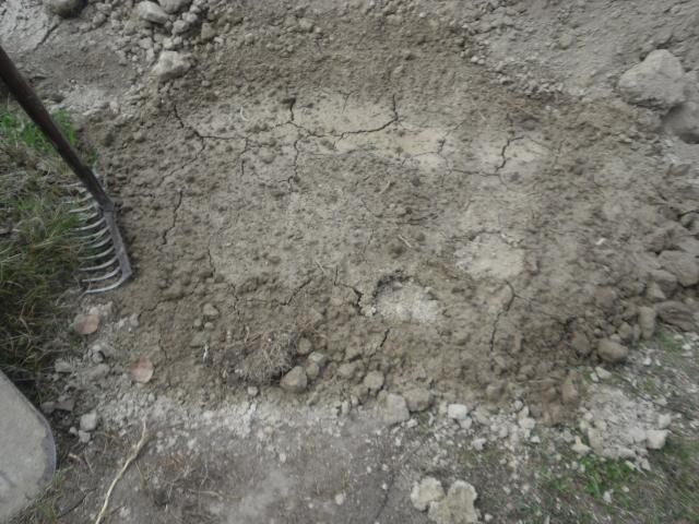

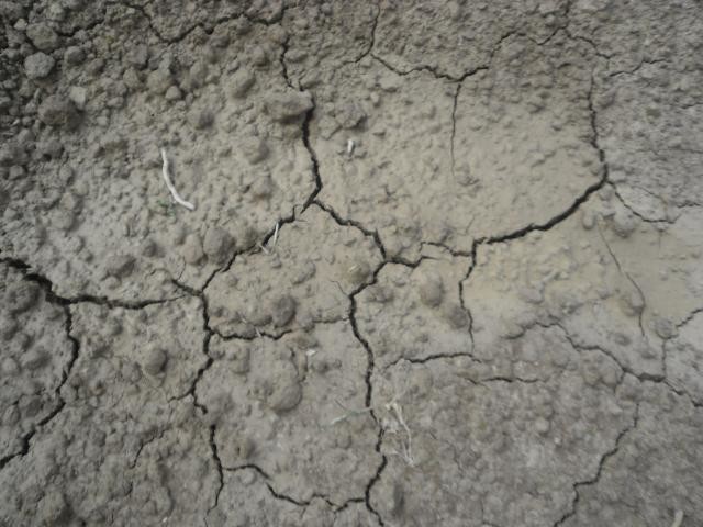

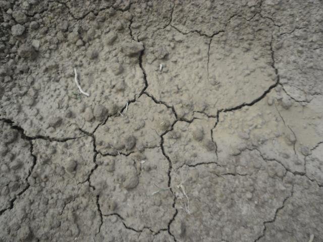

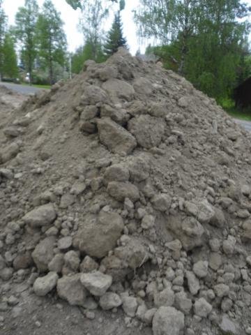

Testar att ladda uåå lite bilder.
Vad jag örstår så ska detta vara skalet av en åker. Innehållande en hel del ogräs tror jag. Hur mycket gör det med ogräs?
Testade att kratta ut en liten bit, krossa klumparna med kratta och vattna på den igår kväll. Ni ser resultatet nedan.
Var och klämde på bilfrakts villa/gräsmattejord igår, den innehåller ju hälften sand och sand det har vi gott om.
Har även klämt på en mörk jord som är slungad, innehåller lite lera.
Vad är vettigt att så i?

Men hur blir det när det regnar och man ska vattna när det spricker så där som det gjort?

Den "jorden" skulle inte jag använda om jag så fick den gratis!
Blandade ut en klump i vatten och det blev en lerväling. Bara att konstatera att hans jord är lera, inte jord. Det duger väl att ha i botten och kan ju tom vara bra kanske då vi har väldigt väldränerande backe. Ska beställa jord från en annan nu.

Ser ut som riktigt styv lerjord. Undvik att använda till gräsmatta. Gräsmatta på lera saknar stabilitet. Så fort det har regnat blir varje fotsteg en grop. (egen erfarenhet efter att ha sått gräs på gammal lerig åker)
Denna jord duger faktiskt ännu sämre till slänter med ängsblommor o dyl. Där ska ni hellre ha mager och sandig jord för att få rätt typ av vegetation. Lägger ni dit lerjorden får ni garanterat en massa svårutrotade åkerogräs som tistlar och skräppor. Lägger ni dit riktigt bra matjord som till gräsmatta så kommer gräset att växa bra, men ängsblommorna konkurreras ut.
Gödsla kan ni göra själv i samband med att ni sår gräsmattan. Har du möjlighet att fräsa ner naturgödsel så är det det bästa eftersom den också ökar humushalten. Det lättaste är dock att använda de där kemiska kornen
