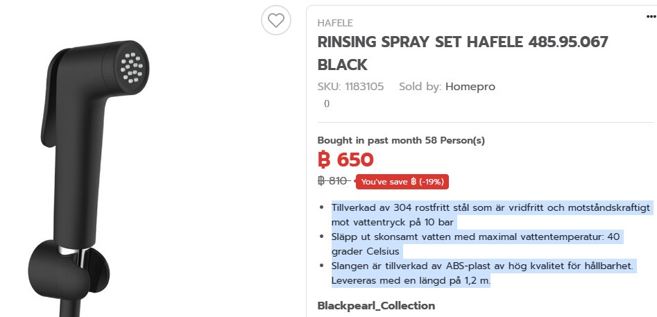

Hur kan du vara så säker? Normalt vattentryck i Sverige ligger på 3-5 bar, ibland ännu högre. Vilket vattentryck tror du är kinaprylar är klassad för? Högst troligt ingen klassning, ingen kvalitetskontroll, och absolut inte kontroller som är anpassade efter hur svenska distributionsnätet är byggt.
Det är la dig och TS vi kommer se om något år igen när ni försöker åberopa det inträffade som dolt fel. Classic.
Det finns naturligtvis detaljerade standarder för blandare i Kina också. Här är ett exempel:
https://www.chinesestandard.net/PDF/English.aspx/QBT2806-2017
Kinesiska grejer är tydligen gjorda för 5 bar, men kineser räknar i det mer korrekta MPa så det står 0.5 MPa.

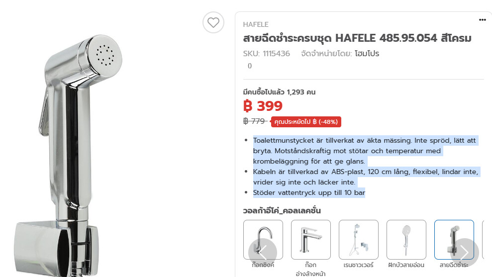

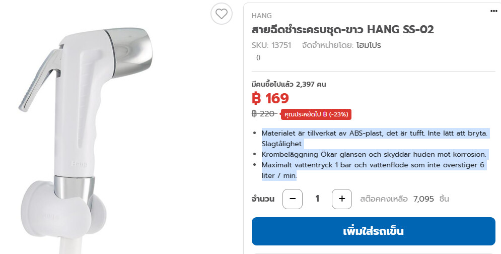

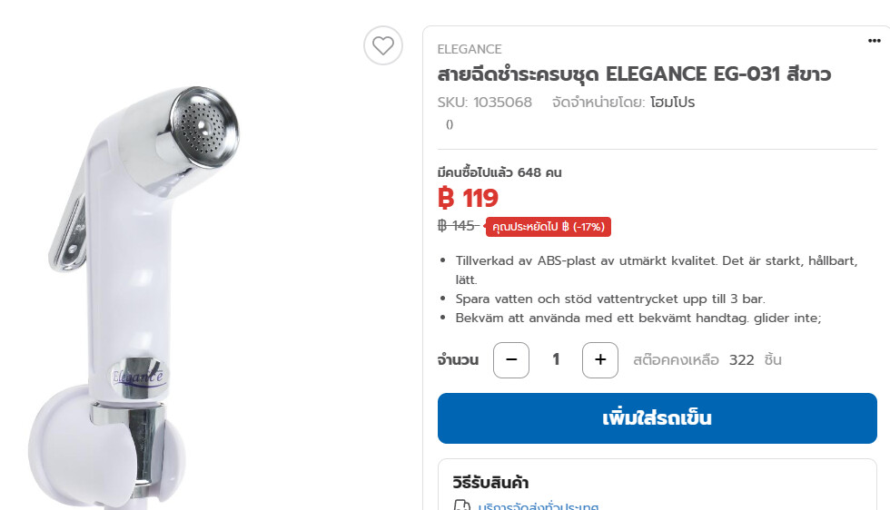

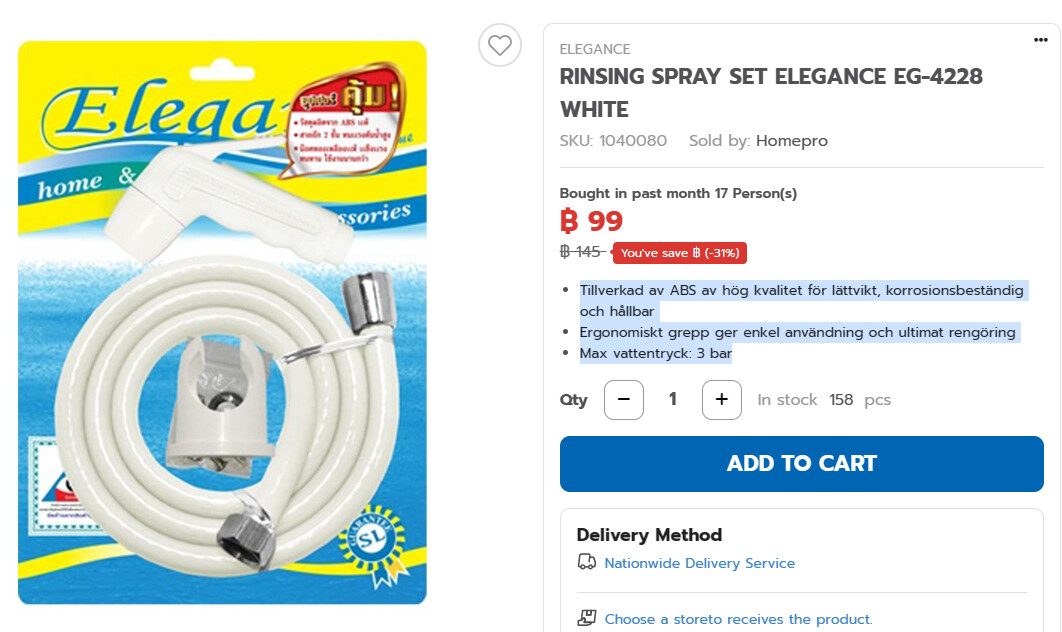

En enkel sökning på HomePro i Thailand som är väldigt stora på sådant här så kan man se vad de påstår att sakerna håller för och dessa exempel påstås hålla för allt mellan 1 och 10 bar men sen finns det ännu dyrare varianter där de inte ens skriver ut något och det är ju också märkligt.H HenrikHuslöse skrev:
Sen är ju frågan om det är själva handtaget eller helheten som ska tåla dessa tryck.
Har en känsla av att om det brister så är det där slangen sitter fast i handtaget.
Har man hållit någon av dessa varianter i sina händer så skulle iaf inte jag våga låta de sitta på hemma hos mig med fullt tryck oavsett att de påstår sina bar hit och dit... vi pratar ändå Thailand där man knappast bryr sig så mycket om vad man skriver och påstår tyvärr.

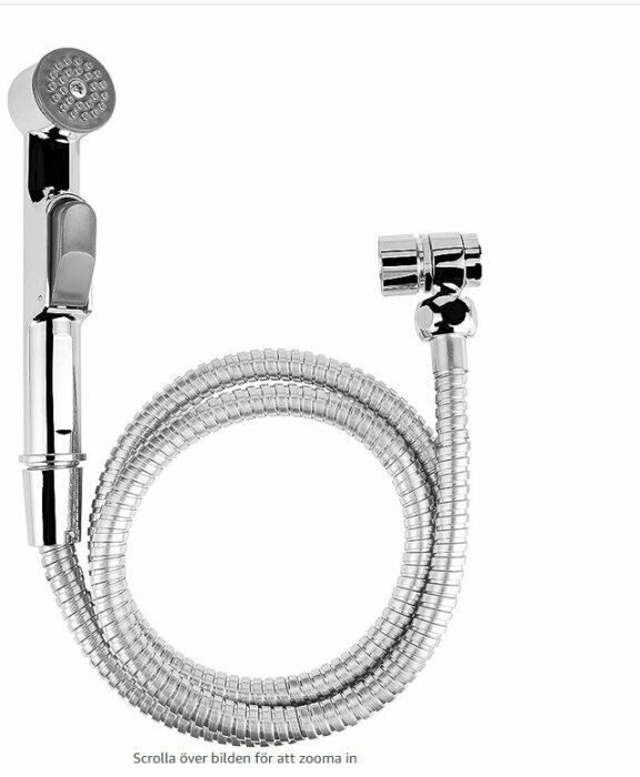

En förklaring hur denna handdusch fungerar och varför den inte är lämplig att montera med T-koppling på vattenledning.
Detaljen till höger som monteras på tvättställsblandaren innehåller inga rörliga delar. Det är en ejektor, dvs en smal vattenstråle sprutar rakt in i duschslangen. Håller man då ventilen på duschmunstycket öppet så suger ejektorn med sig luft från blandarutloppet. Duschvattnet blir vatten blandat med luft som tvättar bra.
Stängs ventilen på duschhandtaget så vänder vattnet från ejektorstrålen istället tillbaks mot utloppet vid blandaren.
Så duschventilen får aldrig fullt vattentryck då blandarutloppet aldrig stängs.
