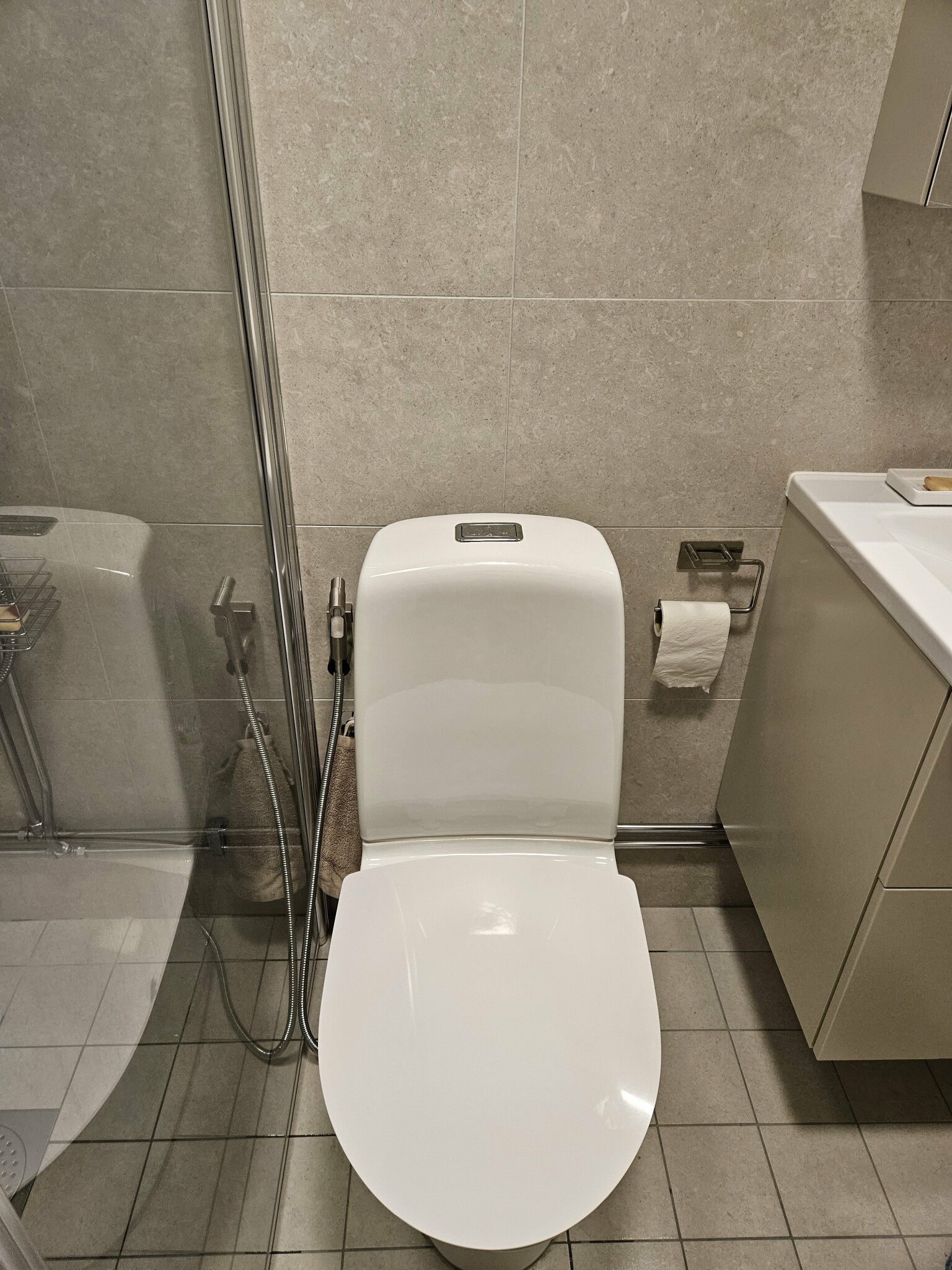

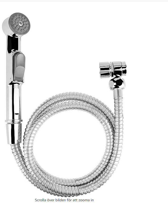

Kan man snälla få en rumpdusch installerad :) ?
Rör under handfat, vattenrör, kopplingar, grå kakelvägg, handdukshängare, del av handfat.
Universaldusch, Habo Lilly, kromfärgad, handdusch med slang och hållare, rea, produktdiagram, online-köpknapp.
Kromad handdusch med slang och väggfäste mot vit bakgrund.
Jag antar att svaret är att jag måste köpa ett T rör och få ihop allt med gängor. Är gråa plastpluppen en på av brytare eller hur?

Eh, spolar du med kallvatten?!
Visst kan du få en sådan installerad, fråga din rörkrökare.

De där är gjorda för att monteras på en blandare och växlar mellan att låta vattnet rinna i handfatet eller handduschen.
Har testat flera på jobbet monterade direkt på trycksatt ledning och de håller inte länge då...

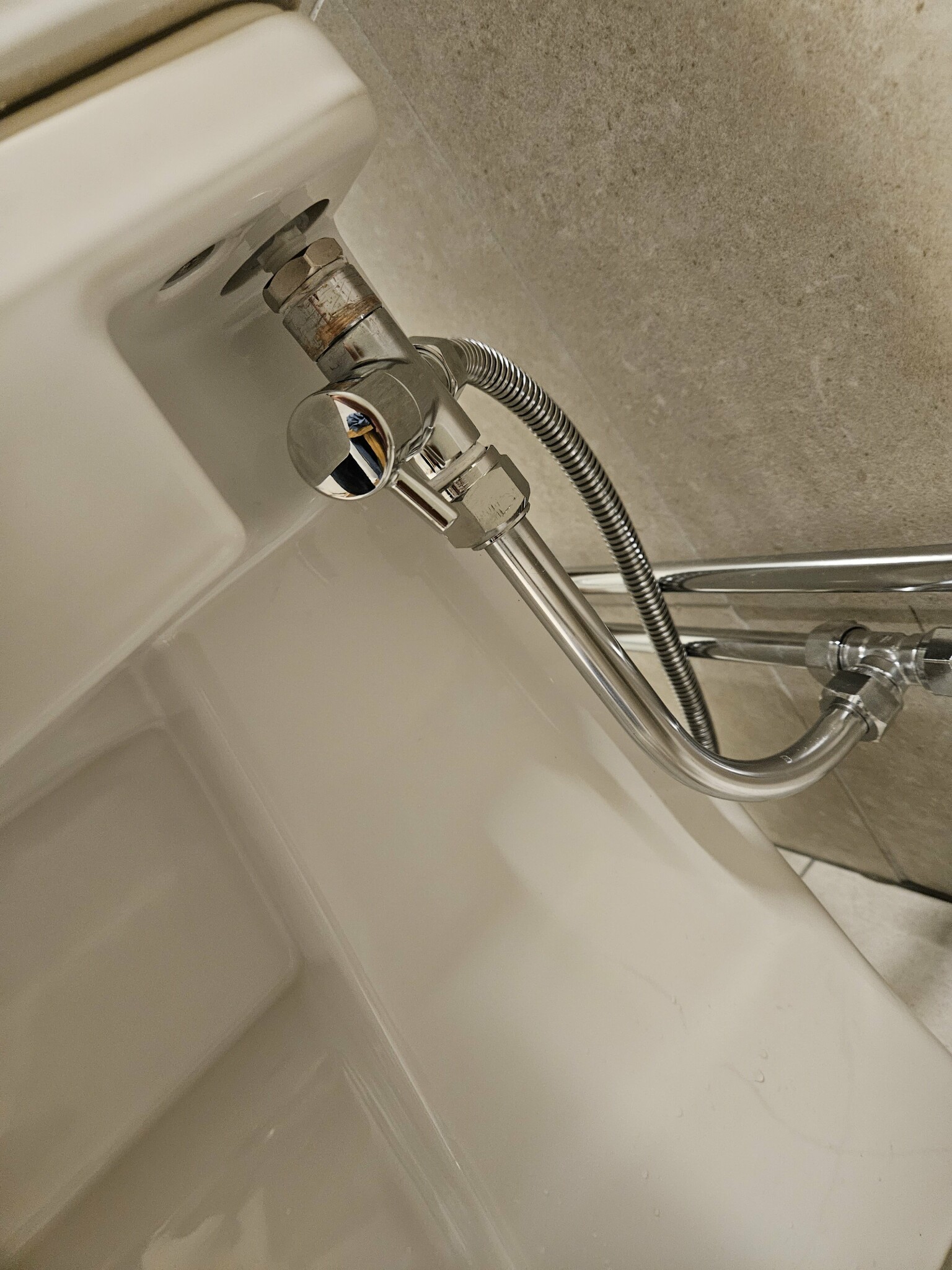

Tack! Bra poäng, svår att hitta högkvalites produkter på svenska marknaden så den blev en från amazon som kopplas till WC.
Handhållen bidé-spruta, slang, krok, ventil och adaptrar med måttangivelser för badrumsinstallation.
Hoopas på att inte behöva borra får se snart!
Kan inte tänka mig att den där är gjorde heller för att ha tryck hela tiden. Svårt att se på bilden om ventilen växlar mellan 2 utgångar eller om den stänger av den duschen ska sitta på bara. Men det betyder ju att man varje gång man vill använda den måste sträcka sig ner under toacisternen och slå på/växla mellan vatten till WC eller till dusch.
Men fortfarande förstår jag inte hur man kan tänka sig att skölja sig i baken med iskallt vatten. Tror inte man sköljer/tvättar så att det blir rent.
Och för att tillägga kan jag mycket väl tänka mig att ha möjlighet att tvätta av mig ordentligt med tvål och lagom varmt vatten ibland. Men något halvmesyr med kallvatten och sedan försöka torka sig med paper eller en handduk som garanterat måste tvättas efter varje gång kan jag inte alls tänka mig.

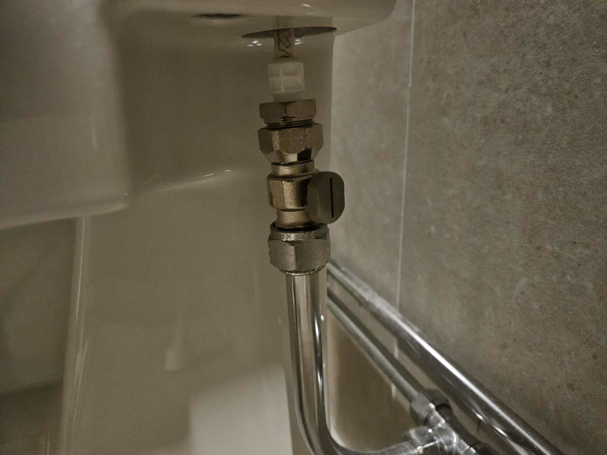

Ser riktigt bra ut och funkar bra men läckte tyvärr från t-kopplingens avstängningsvalv.
Det är skräp China produkter från amazon trots allt..
Har beställt 3 st valv till som förhoppningsvis är bättre kvalité.

Menar du på fullaste allvar att du ändå installerade slangen. Det måste vara en plåga att tvätta sig, och särskilt rent lär det inte heller bli.

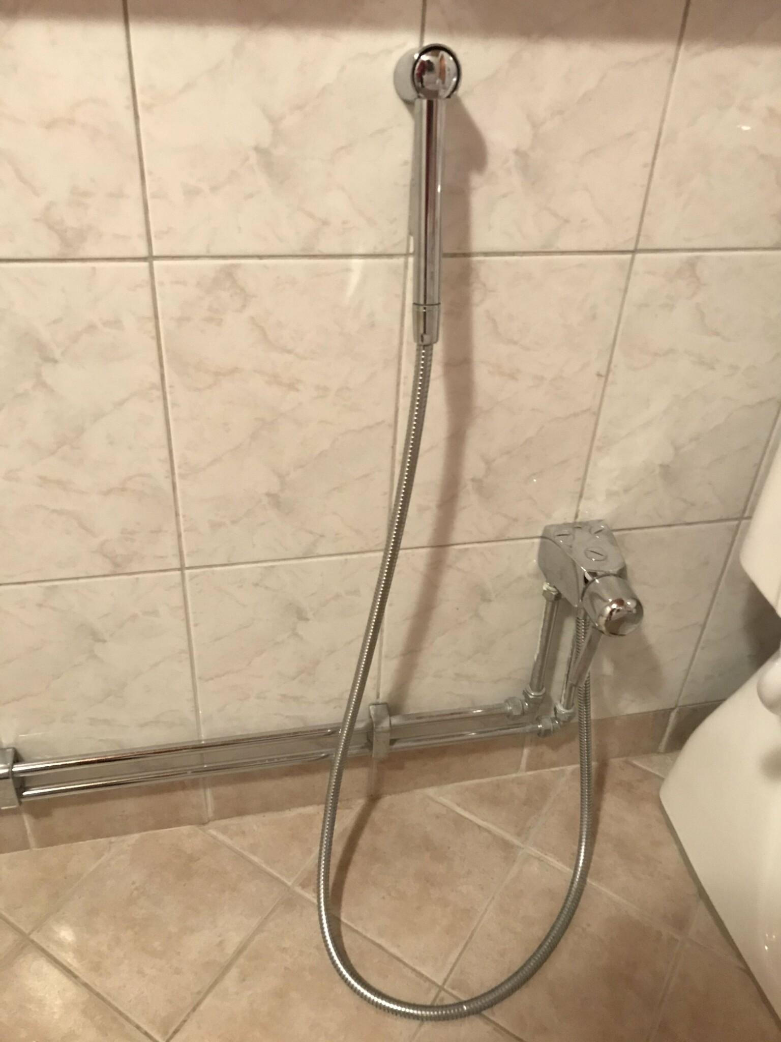

Varför inte lägga någon tusenlapp på en begagnad blandare och inkoppling av denne? Du har ju ändå tillgång till varmvatten också.
Jag har använt en handfats blandare med bidé duschhandtag i många år fungerar perfekt.
InciliusAlvarius och 1 till
Kinaskräp håller jag mig så långt borta som möjligt ifrån, du ser ju ut att ha varmvatten bakom stolen också 👍
