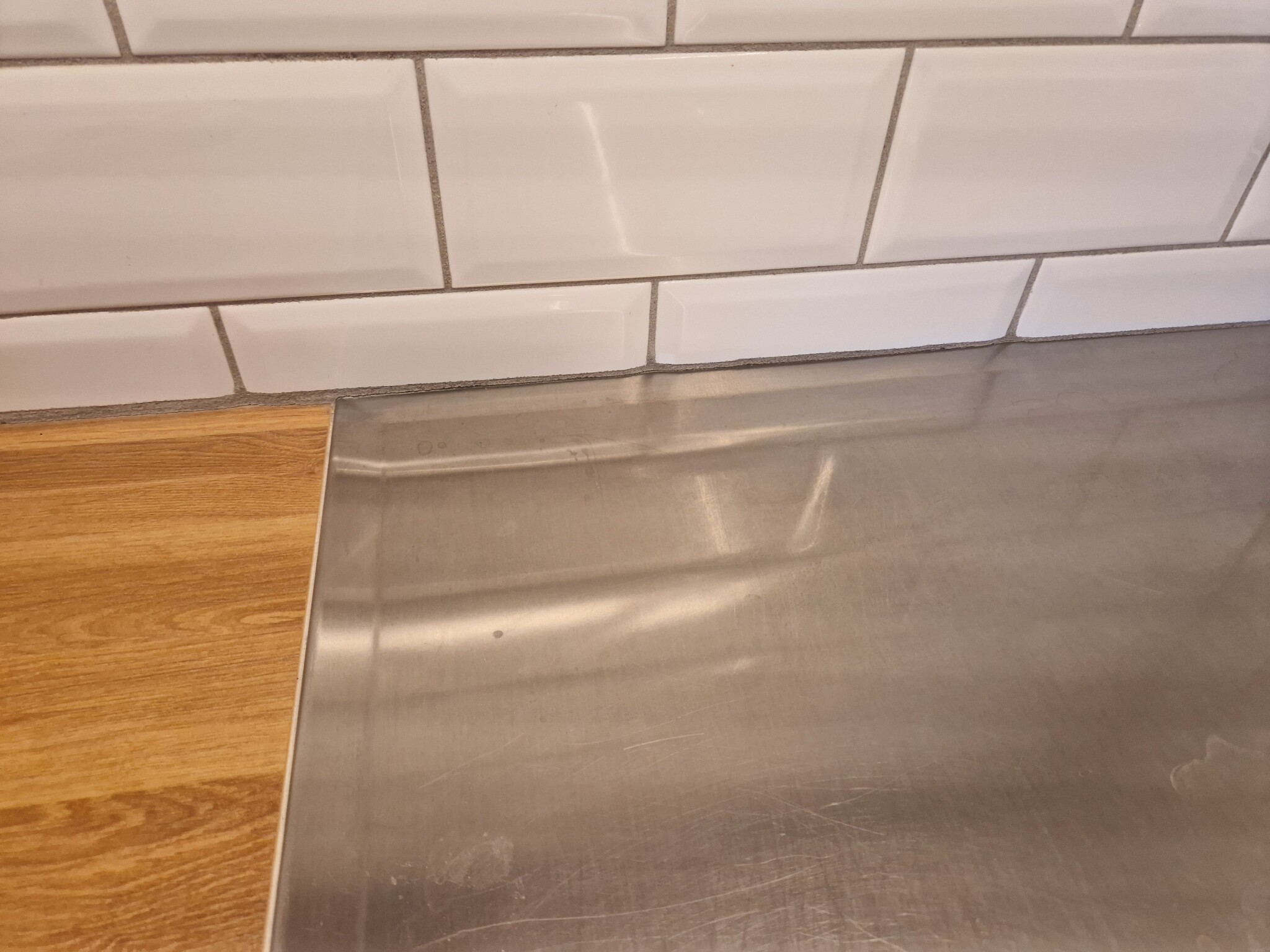

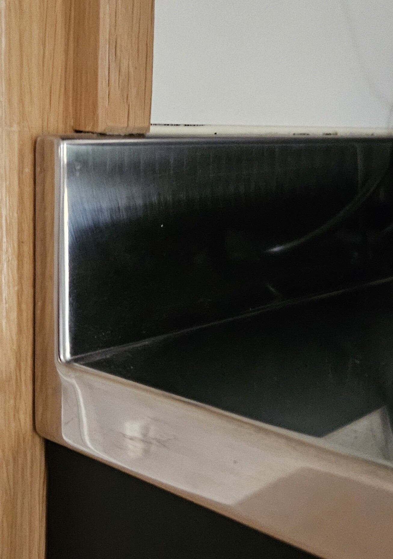

Köpte av Landskrona Rostfria, med uppvik i bakkant.
Rostfri bänkskiva med uppvik i bakkant, hörn vid träelement, köpt av Landskrona Rostfria.

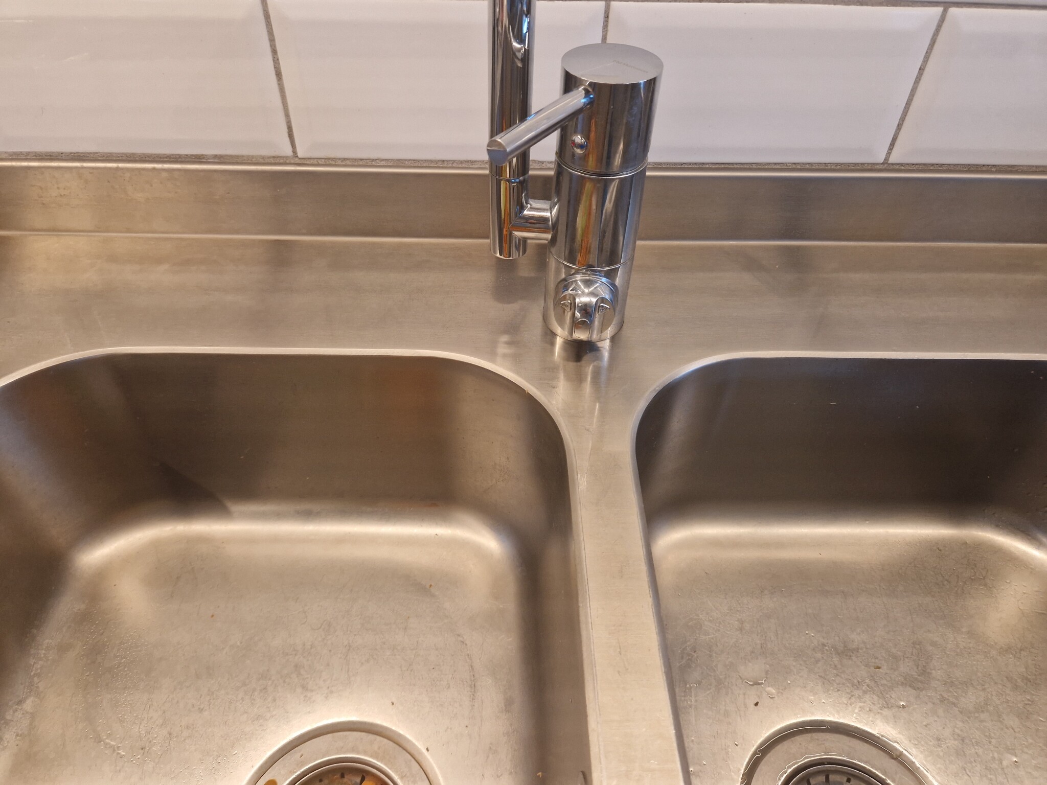

Min är billigast möjliga och är så tunn att blandaren går att vicka på ganska mycket, egentligen måste den ha ett separat stöd men det har jag inte orkat montera än...
@Demmpa har du lust att visa bild?
Dubbelt handfat i rostfritt stål med en modern blandare, mot en bakgrund av vita kakelplattor.

Slår ett slag för ett rejält uppvik i bakkant och på kortsidorna, samt lite extra djup!
Jag är generellt nöjd, fint arbete och finiesh. Men det var inte idealiskt att lägga den på stommar från IKEA (de har påtbeslag för att hålla ihop och det blir tydliga punktlaster). Är man petig så uppleves diskbänken som lätt ojämnt (inom 1 mm map planhet)
