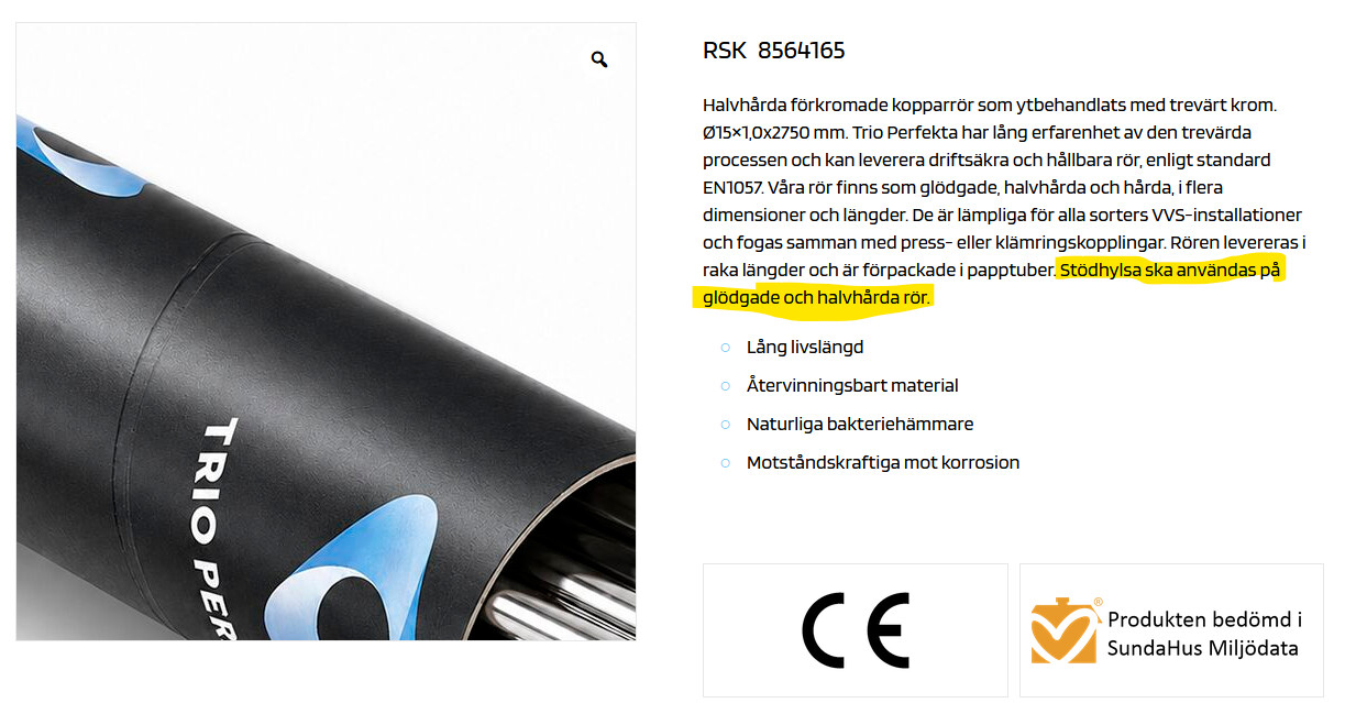

Ska man ha stödhylsa även om det är kromade rör? Tänker att dom är lite styvare!
Är det små dimensioner så är det inte kritiskt. Men jag brukar alltid köra med det för att vara säker om man råkar dra lite för hårt eller röret råkar vara mjukt. Det kostar inte många kronor extra.
Dilato och 1 till
Krilleman
Återigen, läs monteringsanvisningen.
Alla större tillverkare av klämringskopplingar har även dom med liknande text i monteringsanvisning.
Trio Perfekta är en av dom större tillverkarna av förkromade kopparrör:
Förpackning av Trio Perfektas halvhårda förkromade kopparrör med specifikationer om användning och kvaliteter, inklusive stöd för glödgade och halvhårda rör.
