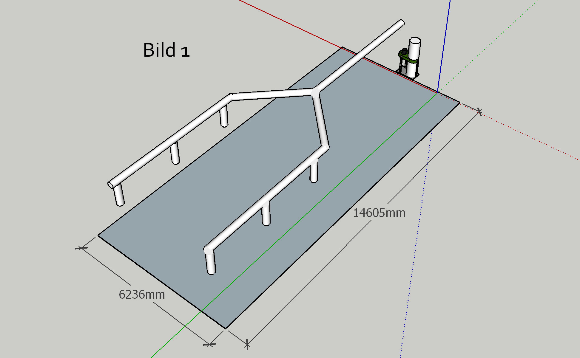

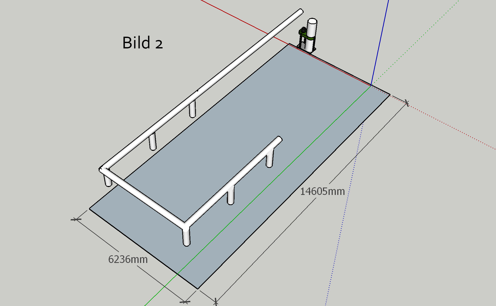

Jag ska installera en spånsug med rörsystem och vill gärna få lite feedback på uppläget.
Spånsugen jag tänker mig är en Duab Spånsug FM300S-5 3-fas (motoreffekt 3,7 kW/5 hk, sugkapacitet 4200 m³/h) som kommer installeras i ett rum utanför själva snickeriet.
Kanaldragningen kommer vara med 125mm ventilationsrör (spirorör)
Till rörsystemet kommer 6 maskiner att vara anslutna. Alla maskiner kommer ha ett skjutspjäll och max 2 maskin kommer användas åt gången. (bandsåg, rikthyvel, planhyvel, justersåg, vertikalslip, svarv)
Mina funderingar är:
1. Kommer spånsugen att räcka till?
2. Är det bättre att dra rören enligt bild 1 eller 2?
Tacksam för hjälp!
  • 3D-skiss av förslag på rördragning för spånsugssystem med måttangivelser.
  • 3D-schematisk illustration av Rörsystemlayout för spånsug i verkstad, märkt som "Bild 2" med måttangivelser.
Har du bra takhöjd så är alt 1 bättre.
Y röret behöver ju inte sitta mitt i taket, det kan ju grena sig direkt vid sugen och följa väggen.
2:an kommer att fungera och rören vid väggen stör inte så mycket.
Hörnen gör du med 2 st 45 graders och om det finns T rören i 45 graders de också.
Sugen kommer att räcka.
Protte
