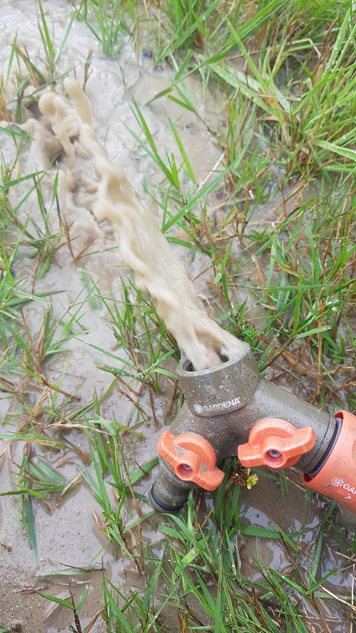

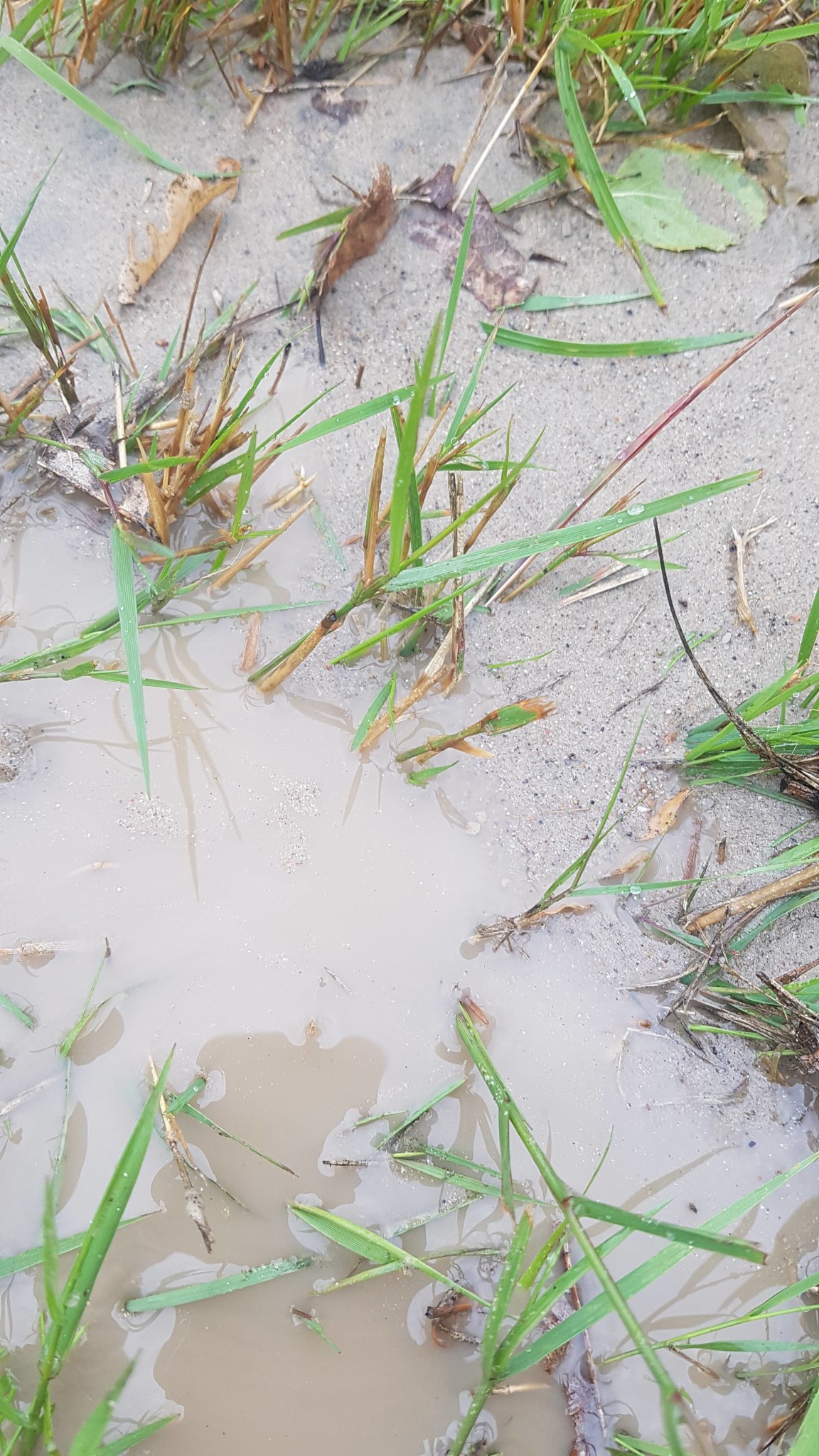

Här kommer lite uppdatering från min sida. Har pumpat en del fram och tillbaka när det funnits tilllfälle. Denna gången med 32 mm sugslang samt strypning på trycksidan. Ett tag blev jag lite orolig över den ena pumpen att den gått sönder men det var presostaten som hängt sig pga av för mkt sand :) Trycket ökade en del när jag körde på med matning från kommunala vattnet. Detta i kombination med lite för mycket sand på en och samma gång gjorde att den låste sig. Inte helt skonsamt med andra ord:/ Ska kämpa på imorgon igen så får vi se vart det leder. Nu kör jag med enbart pumpen. Verkar som jag har fått bort det mesta av materialt ner till 12,5 m i röret, rörets ände. Det som kommer in nu borde det mesta komma utanför röret. Fin sand. Nu återstår det att se om jag kan får något vettigt uttag i detta läget.
  • Vatten pumpas ut genom en grå och orange Gardena koppling på lerig mark med gräs.
  • Närbild av sandig vattenpöl med gräs och småstenar, tecken på grumligt vatten efter pumpning.
