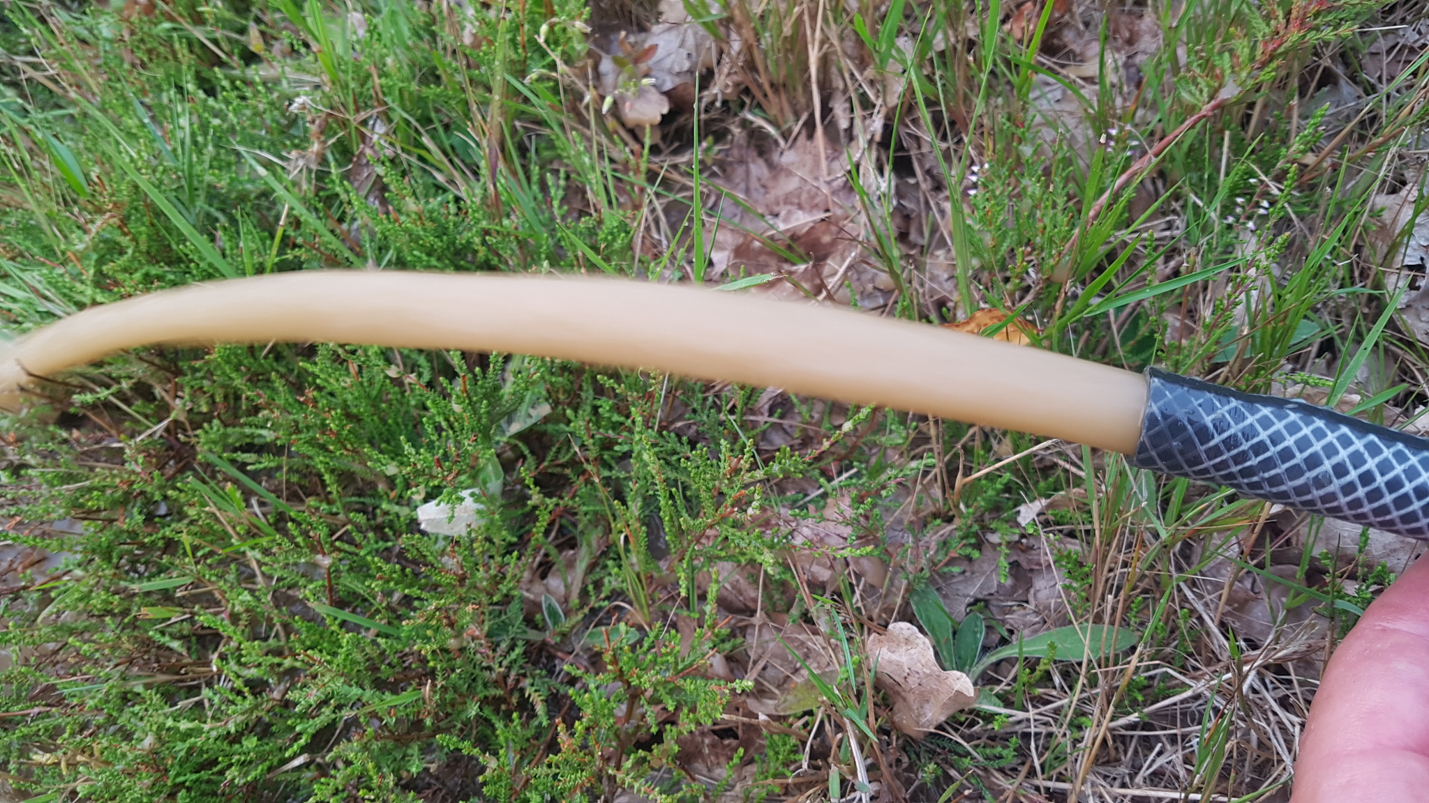

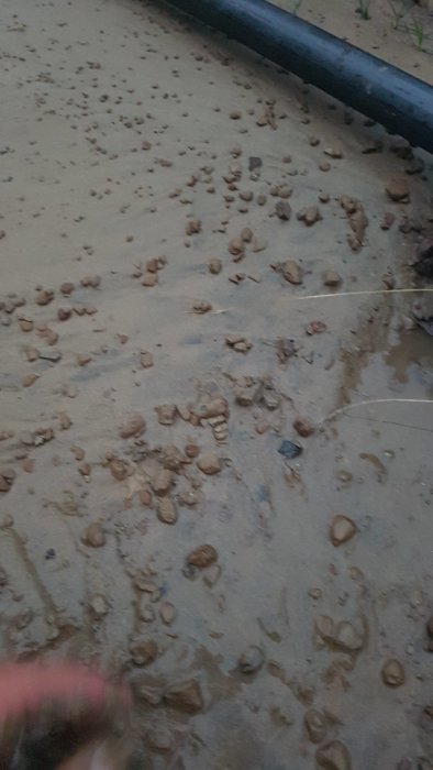

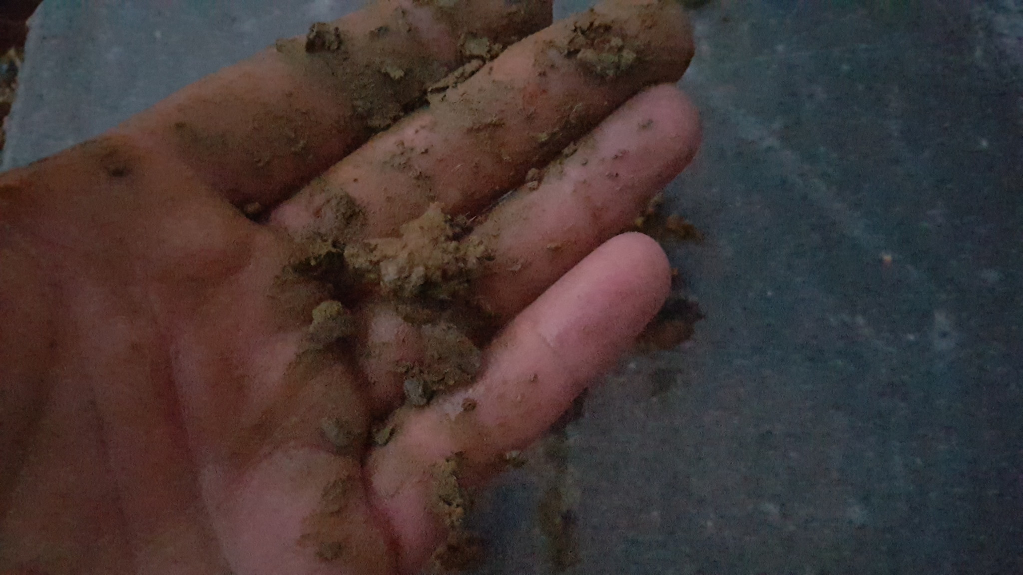

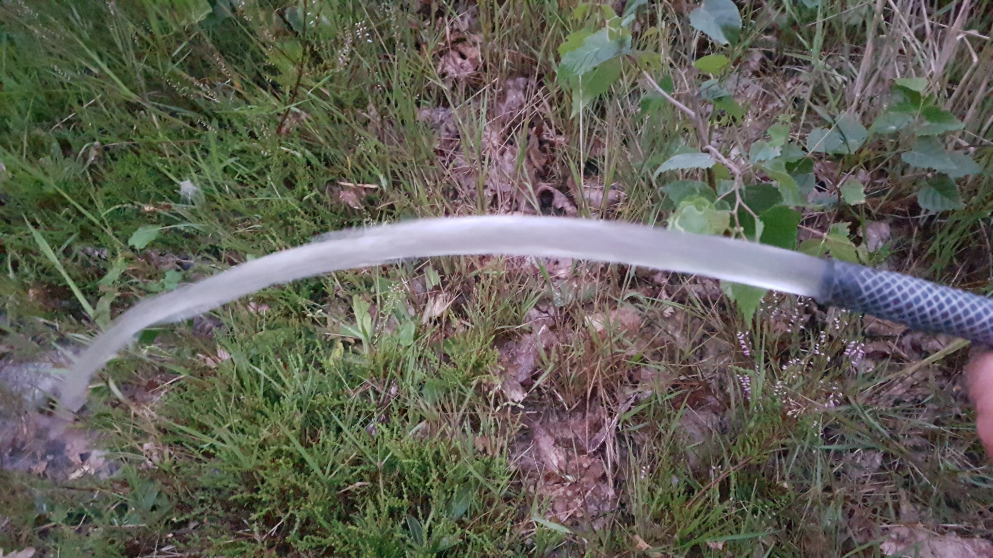

Kunde inte låt bli. Körde ner 1 meter till ikväll. Så nu nere på 10,5 m. Har under någon vecka pumpat från brunnen vilket gjorde att när jag skulle sätta dit stupstocken igen och bara av att vrida den åkte röret ner. Sen när jag hängde mig lite försiktigt på den sjönk den en halvmeter till. Därefter var det samma visa igen. Ner med gruspumpen, dra/hänga/ställa sig i repet. Har hittat en rätt bra teknik nu som underlättar tycker jag. Jag låter gruspumpen vara ett tag i botten så den suger fast. Ibland klarar jag då att dra (hänga mig) den för hand vilket gör att den sjunker en bit. Tar jag lite längre tid på mig för att rätta till något eller så och gruspumpen sugen fast ordentligt använder jag en träbit som jag fäster i repet så jag kan stå på träbiten. Den klarar då hela min vikt men om jag samtidigt trycker mig ner med armarna i riktning mot marken får jag bra kraft. Gruspumpen(kolven) lossnar inte med en gång utan repet fjädrar ordentligt och efter en bra stund ger den med sig och röret sjunker då en bra bit.
Ca 130kg lastat.
Pumpade lite därefter. Tillbaka till det bruna i början sen klart se bilder. Behöver antagligen längre slang också som just nu är på i princip samma nivå som innan.
Verkar fortfarande som jag får upp en del lerklumpar. Dock ändå en del fin sand tycker jag. Så ska försöka få ner det andra röret i dagarna också så får vi se.
Ni får stå ut med lite sämre kvalitet på bilderna. Var ju trots allt ganska mörkt när avslutade och tog dem:)

Bra jobbat! Det verkar vara rätt skaplig lerinbladning i fraktionen med tanke på att gruspumpen suger fast samt det grumliga vattnet.
Var försiktigt med gruspumpen, finns de som har förlorat gruspumpar i lera om man låter den ligga i lera så sjunker den ner och vi värsta fall fastnar.
Så länge det är lera så är det nog svårt att få vattnet klart.
Räcker 3 meter rör till tro för att hamna under leran?

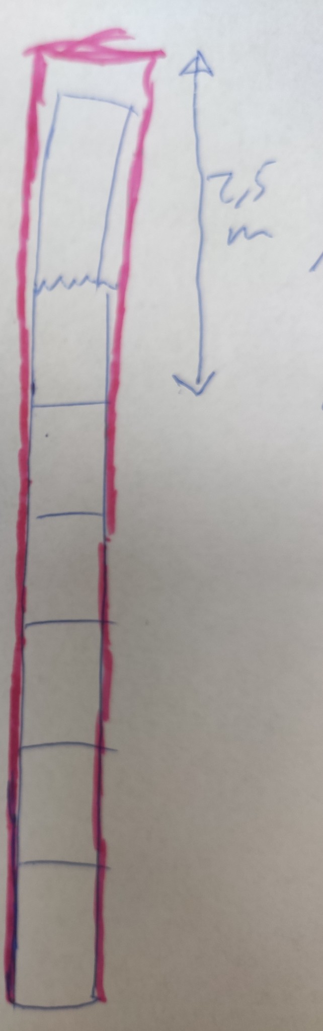

Hmm är inte säker på om jag förstår vad du menar. Jag kan tänka mig att röret/hålet ser ut som min bifogade bild.
Det rosa ska symbolisera själva marken som typ de sista 2,5 metrarna inte kramar om rören.

@ibrakadabra Det ska inte göra något. Vanligtvis har man ett foderrör ner till vattnet. Och de "kramar" inte heller brunnsröret.
Jag har 3 meter foder.
@ibrakadabra Ah är din ritning upp och ner kanske? Menar du att den kramar inte röret i botten av hålet?
Om det är även så så ska du inte behöva ta upp röret. Om du kan borra med jordborr i röret så borde du kunna borra en styrning igen som "kramar" röret.

Jo, alltså vad jag kan se, eller gissa, kramar marken röret där nere. Det är bara "ovan land" och typ 2,5 meter ner som röret har lite svängrum,.

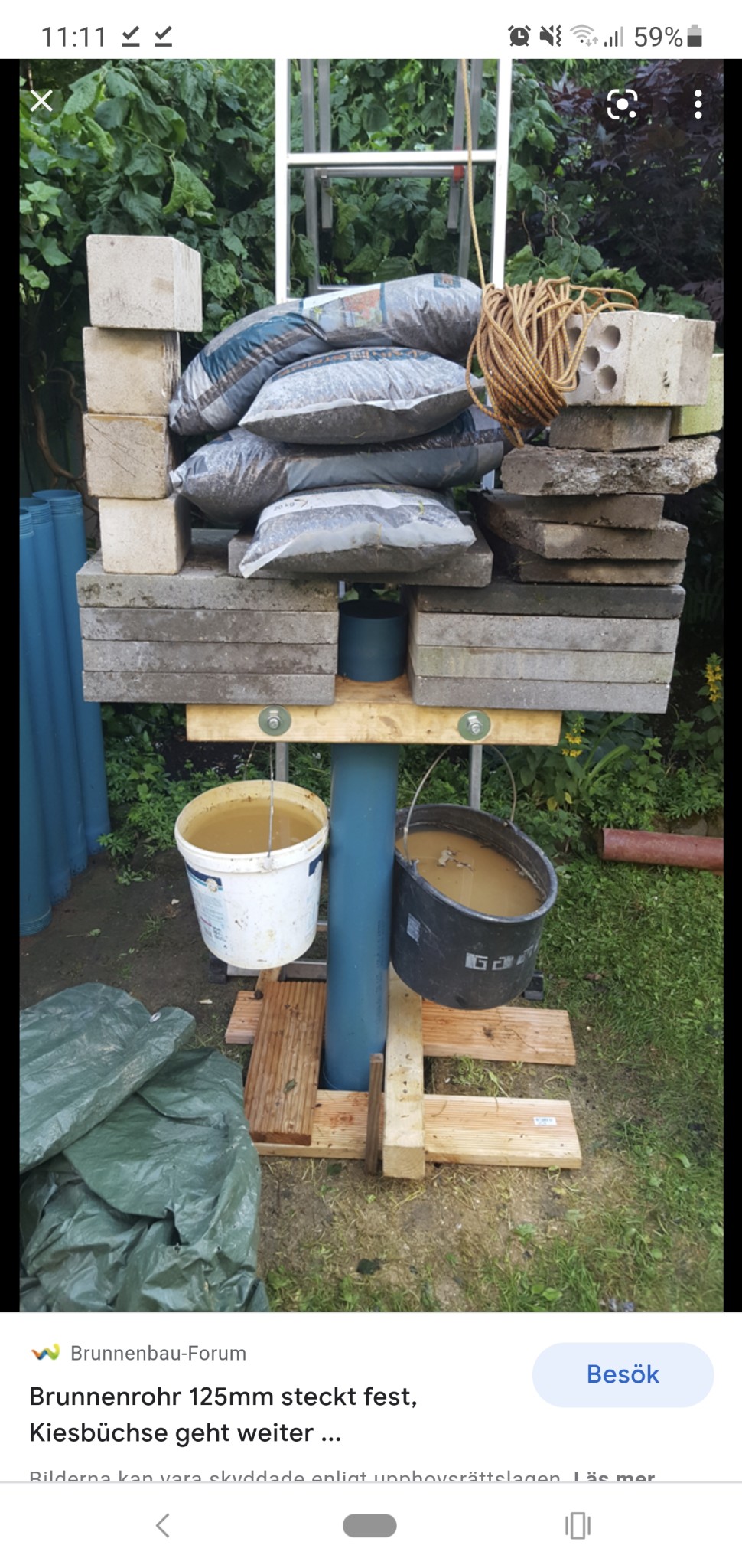

Ok, som sagt det gör inget. Du kan ju försöka styra upp med att lägga plattor på marken runt röret så den inte wobblar så mycket fram och tillbaka.
Eller tillverka en "stupstock" som ligger på marken, som har litet spel mellan hål och rör som styr upp röret.
Improviserad stabilisering för ett brunnsrör med säckar, hinkar med vatten, plattor och träbitar på gräsmark.
