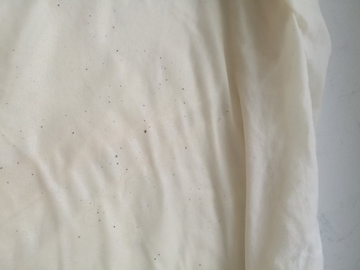

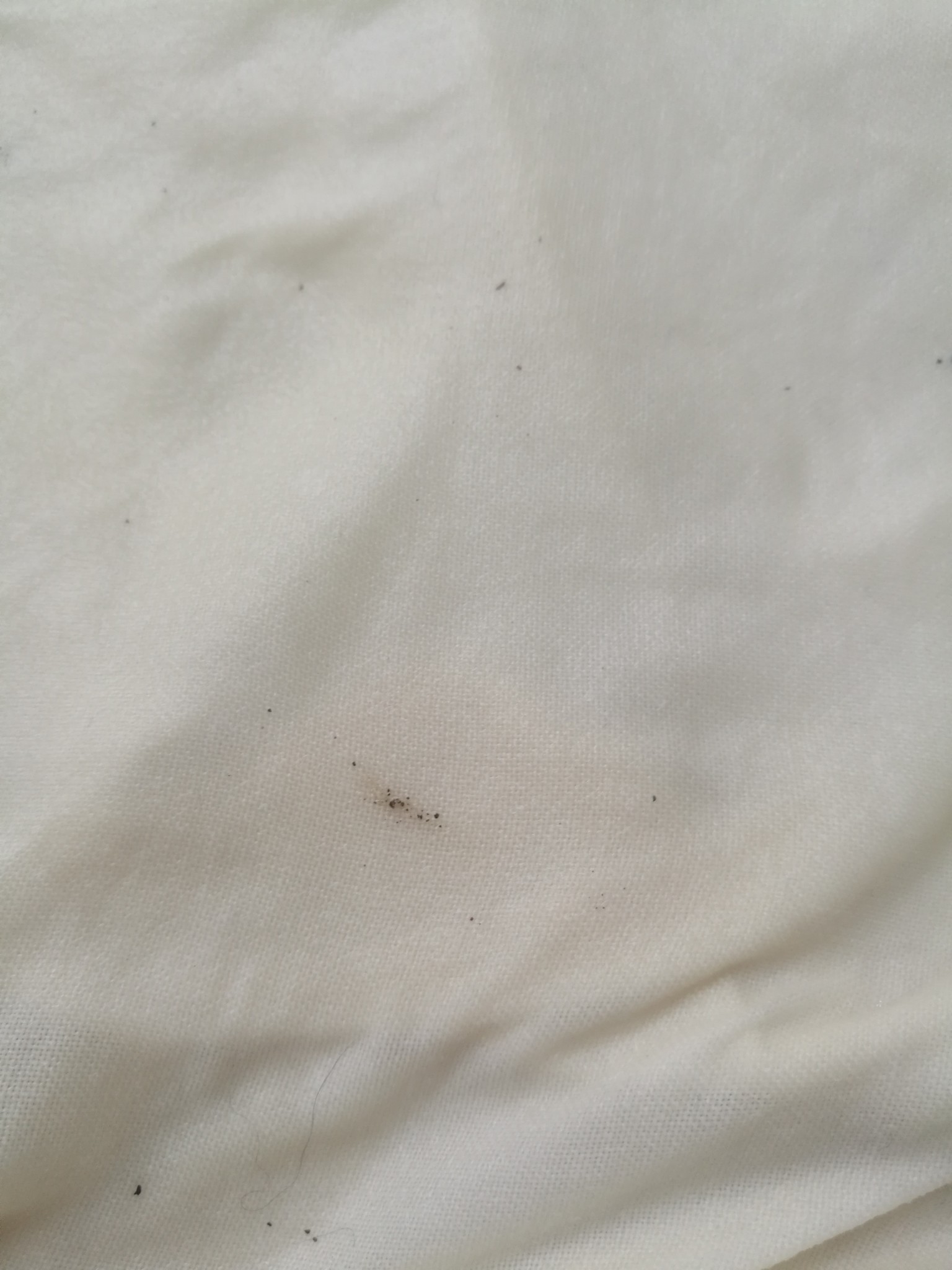

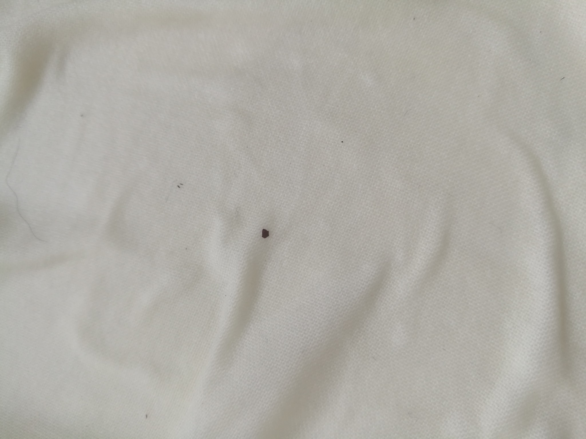

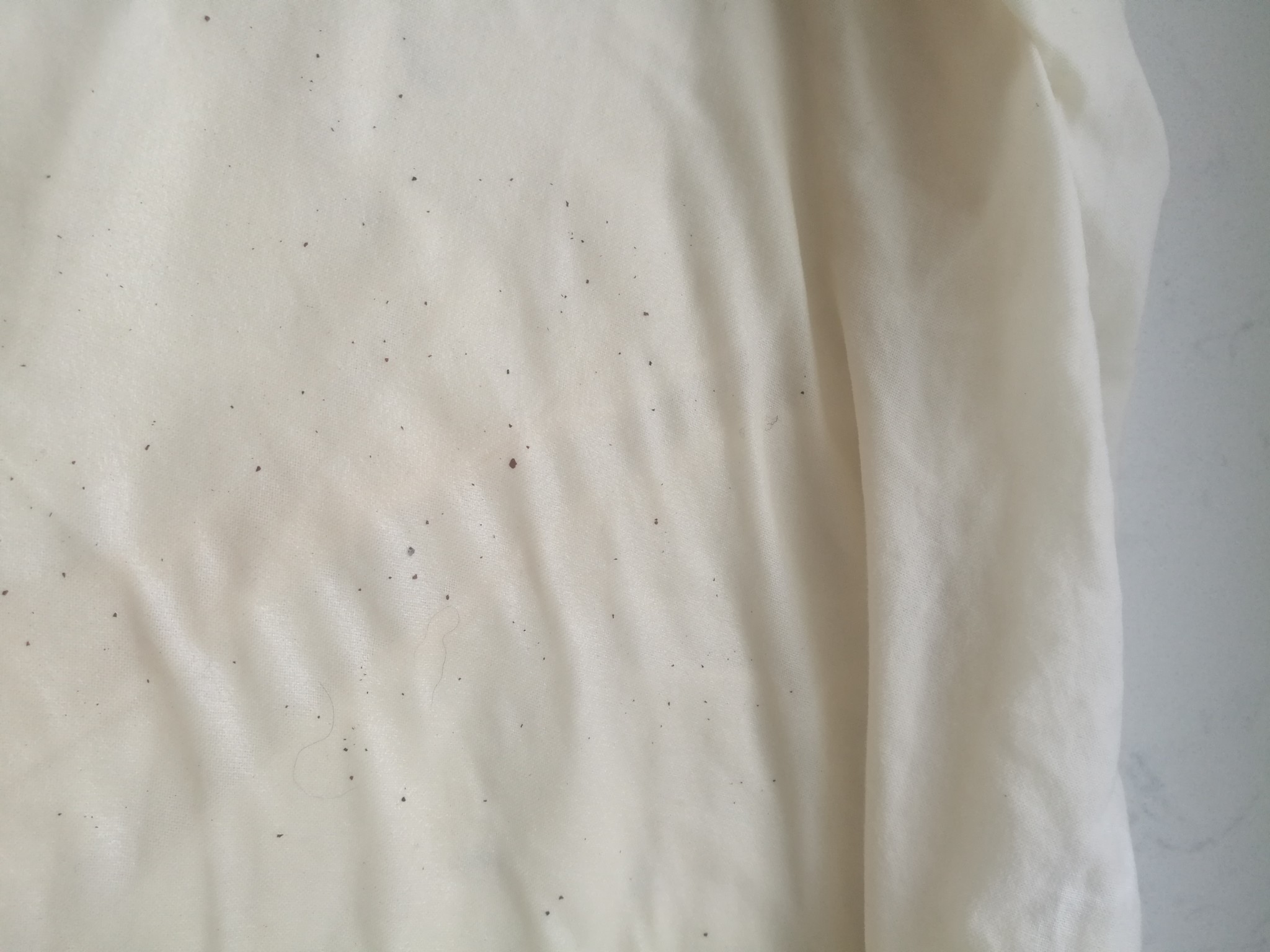

Hej igen!
Angående mitt vatten med "skit i". Blev många att citera så jag hoppade det, hoppas det är lugnt.
Har bifogat fler bilder. På den ena bilden ser ni hur jag har "smetat" ut skiten mot lakanet. Det är alltså inte grus.
Kan det vara rost?! (5 år gammalt hus).
@mortimer med sil menar jag: När bonden kom och trycket ner rörspetsen hade han, om jag minns rätt, en sil som bestod av ett elrör han hade slitsat, som han sen virade en markduk runt. Min tanke var att om det är denna markduk som nu börjat knasa?
Det känns som att det kommer lite mindre skit nu... och inte så stora bitar längre. Ska köra till kommunen igen och få ett nytt vattentest. Vi gjorde ett för typ 4 år sedan och då var allting ok, minns dock inte järnvärde.
Vet ej om jag har sil eller filter på varmvattenberedaren? Kan man "Öppna" upp den och kollar hur det ser ut? Jag har noll koll på sånt här men min svärfar "kan allt", så kan få hjälp där.

Personligen tycker inte jag att det ser ut som järnoxid. Men jag kan för lite om de olika järnoxiderna för att vara säker på att det ska vara rödare. Med låg temperatur tycker jag att det borde bli rödare men det kanske kan dra mer mot svart vid låg syrehalt?I ibrakadabra skrev:Hej igen!
Tack!
Kan det vara lera?
Att man får avlagringar i systemet är inte så konstigt och dessa kan lossna om man pillar, slår eller på något vis påverkar systemet fysiskt. Jag kan tänka mig att det sedimenterar i vvb.

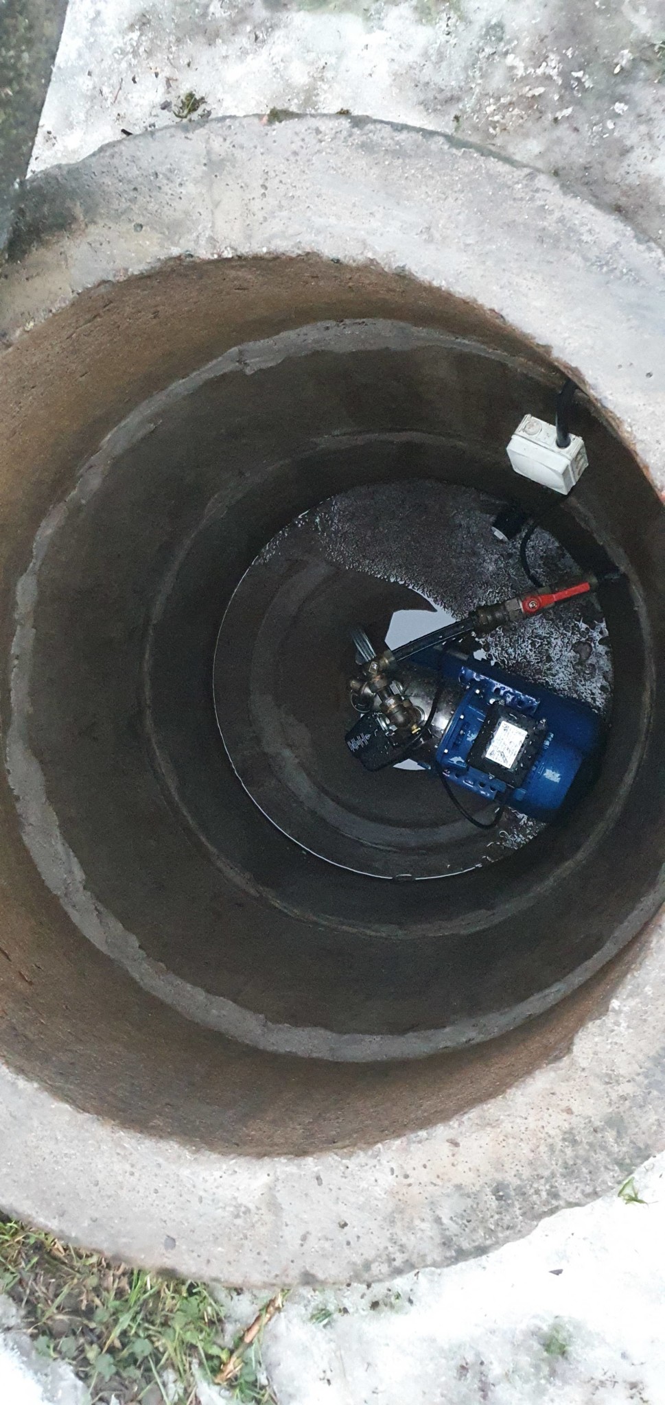

Hur tätar jag bäst brunnskammaren så den inte läcker in vatten på våren? Tror det både tränger upp i botten och mellan ringarna.
Kan man alternativt flytta upp pumpen och ställa den i ett pumphus ca 15 m bort, eller påverkar det effekten?
