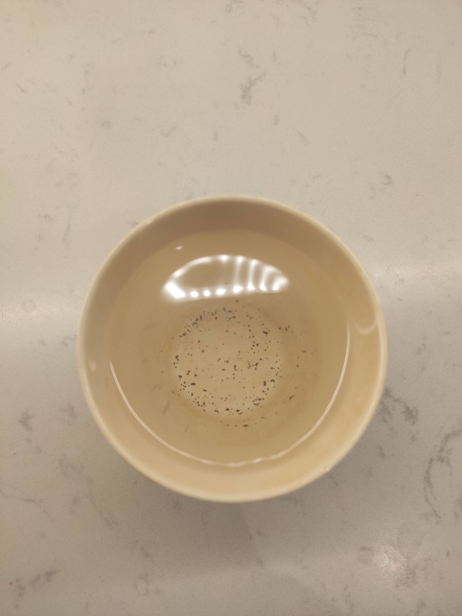

Med risk för att gå off-topic. Helt plötsligt ser vårt vatten ut enligt bifogad bild.
Vårt vatten har alltid smakat mycket järn, kan det vara järnavlagringar eller? Jag kan "mosa" det mot mina händer, så det är inte grus i alla fall.
VI har en 5 år gammal rörspets. Min svärfar trodde först det var silen längst ner som blivit kass (vira med markduk).
Det kommer dock inget skit när jag spolar med varmvatten?

Kan du sila det genom en bit vit lakan och sedan ta ett foto med gigantisk/max zoom så vi kan gissa lite bättre ?
Beskriv lite mer vad du menar med vira och hur din anläggning ser ut också så kan vi kanske även där gissa lite bätre.
