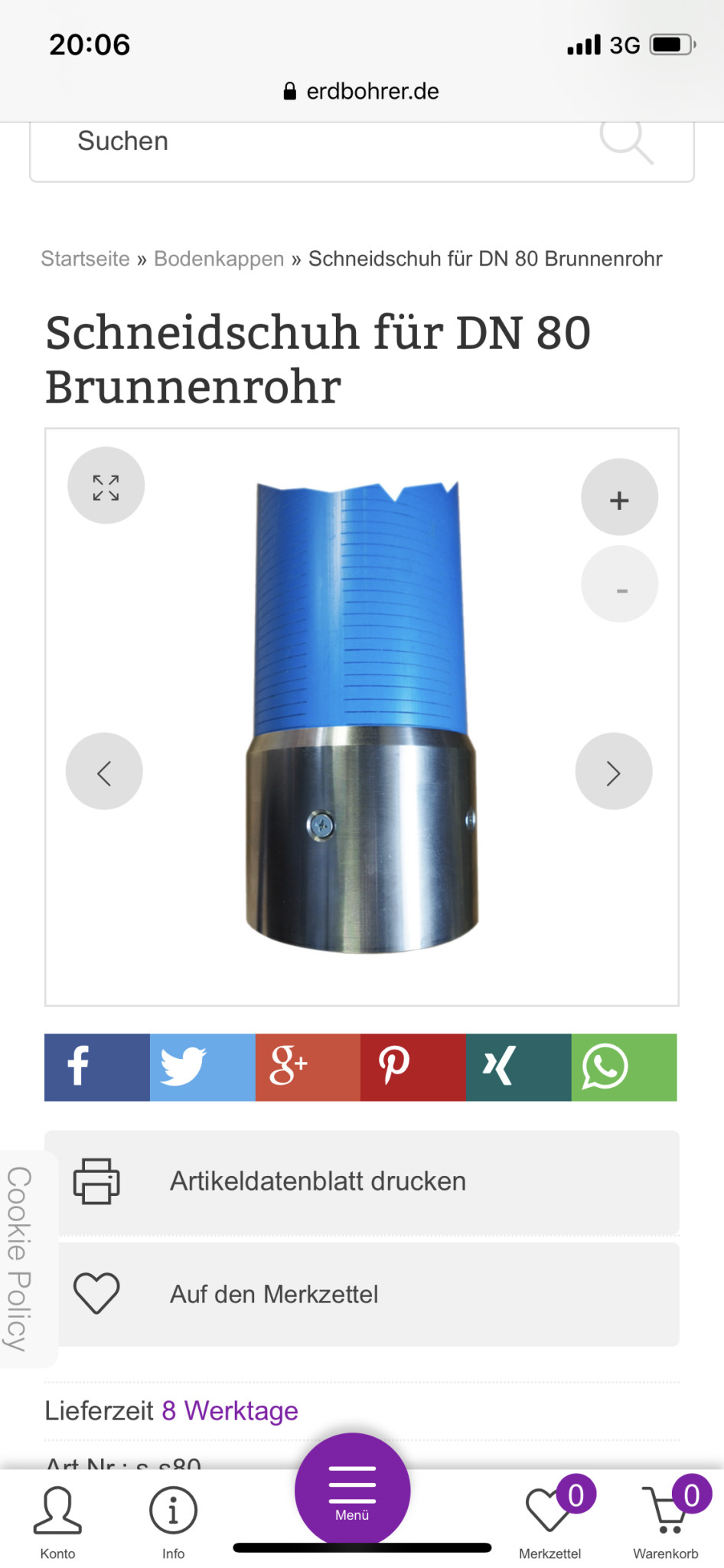

Kan någon av er förklara vad en skärsko är? Jag har googlat men fattar noll :D.
Jag tolkar det iaf som en sån här.
Blått skärhuvud för DN 80 brunnenrör på produktsida, omgiven av webbnavigeringsknappar.
