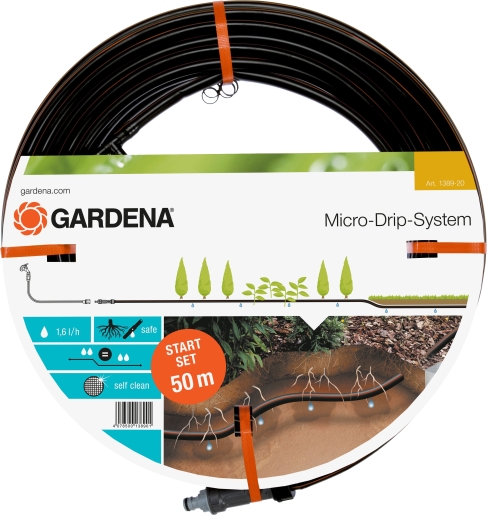

först tänkte jag 900m gardena underjord droppslang som tar 4700l/h (79L/min)
sen pop upp sprinklers men där har jag ingen koll

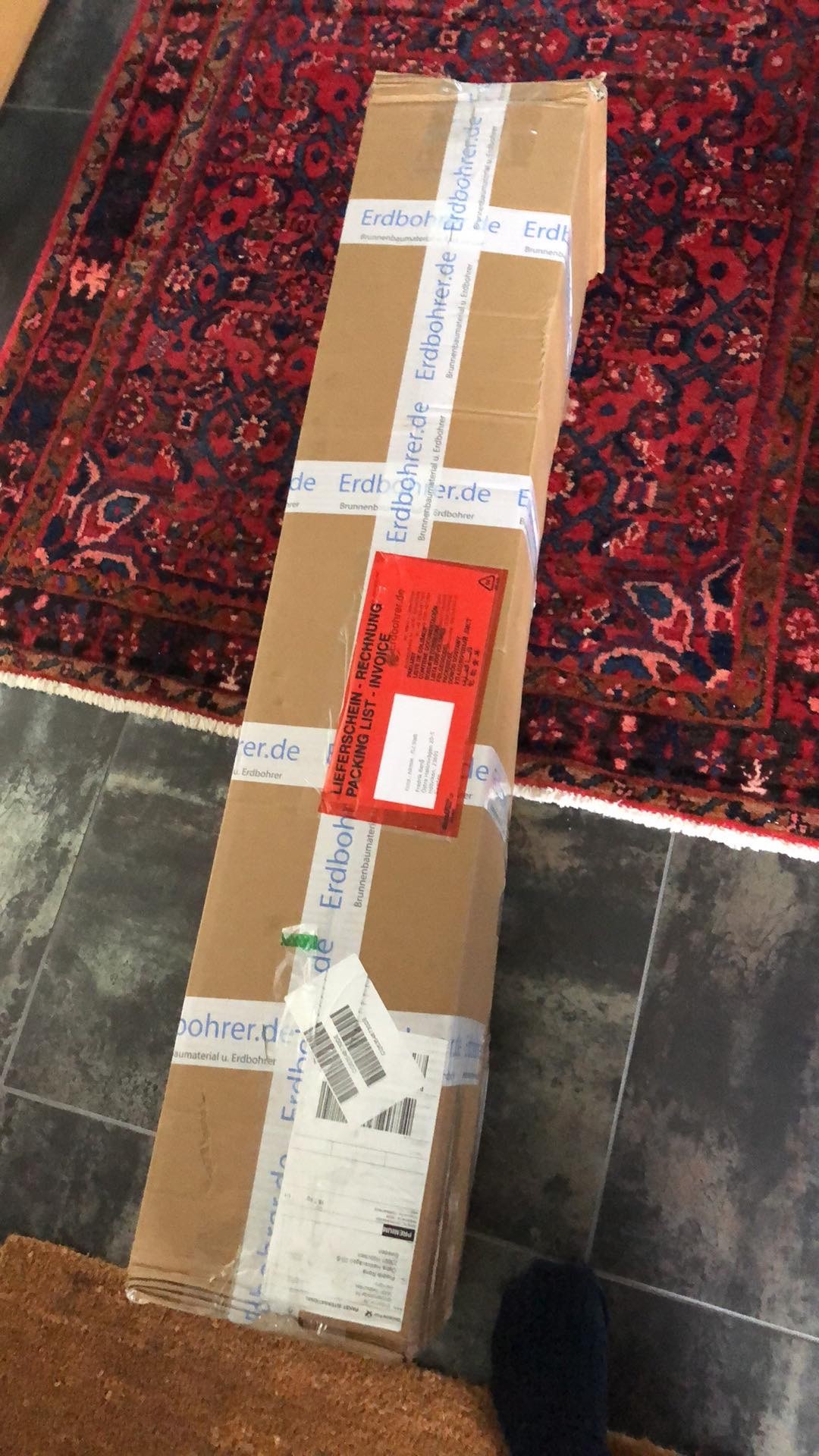

Leverans idag hem till dörren. Sjukt snabbt. Beställde i måndags, fick avisering från PostNord i onsdags men kunde inte ta emot det förrän idag.
Väntas tillökning vilken dag som helst så får se när jag kommer igång!
  • Långt paket levererat till dörrmatta i en hall, med fraktetiketter på ovansidan.

Det här inlägget har gnagt på min nyfikenhet.. Vad tusan ska du vattna med så mkt droppslang..?
Håller med beställde i tisdags och kunde hämta i torsdags. Saknar dock 2 paket men ser att de är påväg så nästa vecka har man 11m släta, 2m filter och en plunscher

Jag har inte lagt gräs än så jag tänkte gräva ner det under :D

Detta är väl 1/2" slang, tänker att det blir ett sjukt tryckfall. Hur många slingor har du tänkt lägga?
upa och 1 till
Vet inte hur stor gräsmatta du ska ha och vilken ambition du har. Jag var lite och lukta på droppbevatning för gräset men finns en hel del nackdelar också. Om du tror dig stödså, dressa och använda produkter som ska vattnas ner så är dropp slang inget att ha.
Är bra för etablerade mattor men för allt där i mellan så är det bättre med sprinklersystem.
upa
kolla på mer seriösa droppslangar än gardena. det finns bättre ex hunter.
