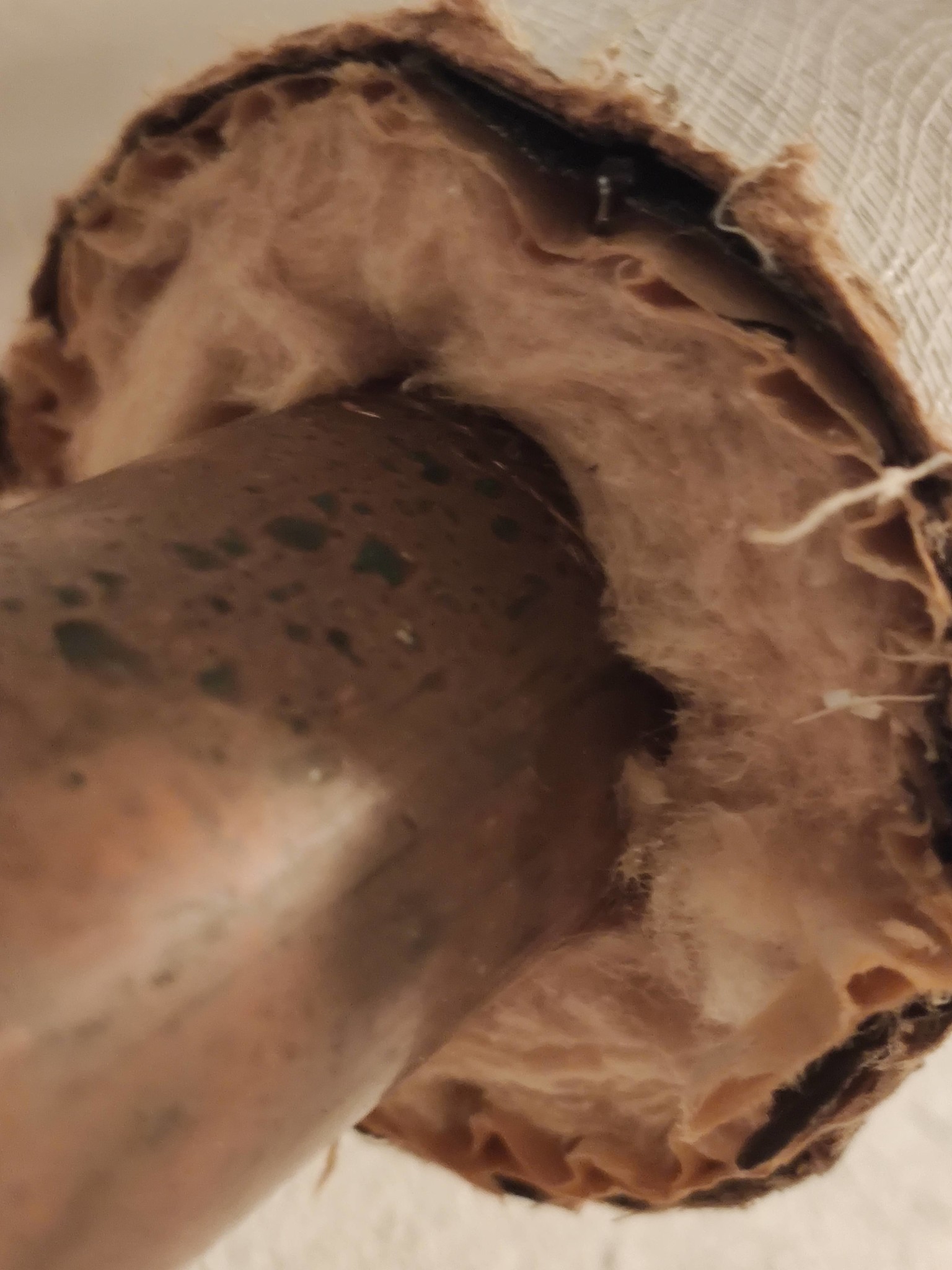

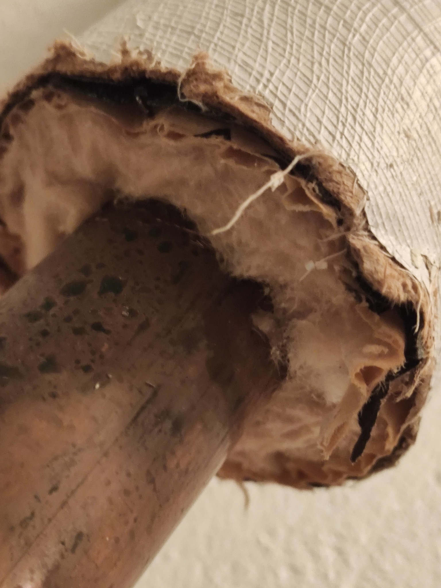

Jag tog bort ca 20cm rörisolering pga byte av avstängningsventil.
"Rak sträcka av isolering".
Känns ganska mjukt när man klämmer på isoleringen, kexar lite som om det vore "chips" eller dyl.
Är som ett vitt yttre hölje(gips?) sen nån svart papp? Sen isolering?
Huset byggt -62
1. Är det asbest?
2.
(Nojjan)

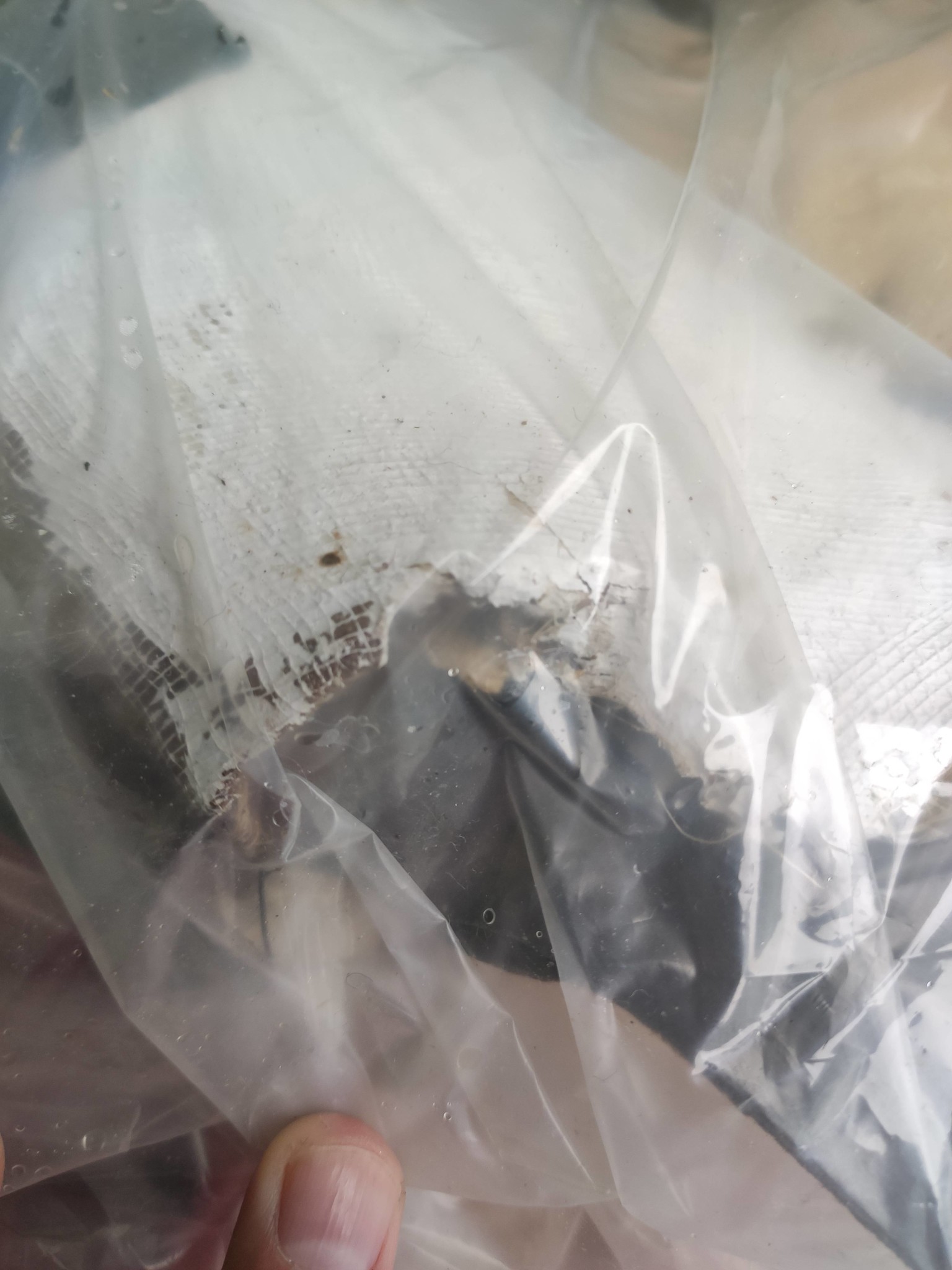

Tryckte in så mycket vatten som jag kunde samt på röret, sen klippte jag lös det och det hamnade direkt i en plastpåse som var 'foggad' med vatten. Kanske hade glapp på ca 10x30cm på påsens öppning emellanåt.
Våttorkade hela rummet efteråt.
Dammade ingenting när jag klippte lös.
Bör jag vara jätteorolig för exponering?
Tack så mycket på förhand

Såvitt jag kan se så är det ingen asbest på bilderna. I rörböjar och avslut på isoleringen bör man vara uppmärksam på det dock.
Marlen Eskilsson
Nej det är ingen asbest på bilderna,men förmodligen i rörböjarna.
1) Det är minerallull med papper klätt med gasbinda och gips.
2) Även om det hade varit asbest så skulle du inte ha blivit exponerad för några farliga nivåer.
