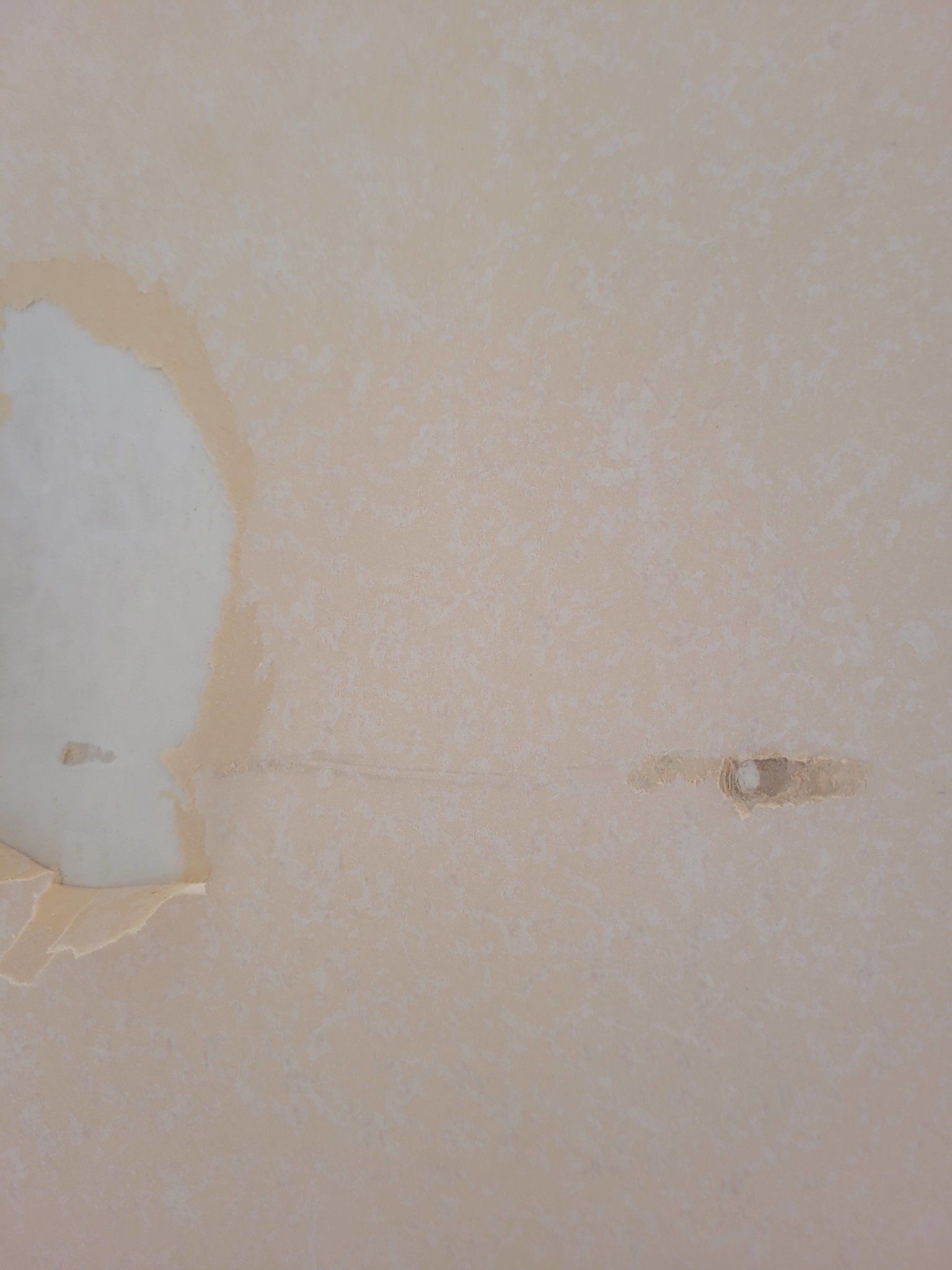

Hej, har börjat riva tapet inför målning. Tapeten hade börjat släppa och vissa våder hängde bitvis löst. Under tapeten är det ett skikt med någon tunn papp som även den är väldigt lös på vissa ställen, särskilt upp mot taket och där åkte den med när jag rev bort tapeten.
Nu efter lite googling blir jag orolig att det är gipsskiva under och att jag har pajat yttersta lagret på gipsskivorna. Men upplevde mer att det är betong under. Kör jag tapetskrapa så går pappen sönder.
Självklart hade det varit bättre att låta pappskiktet vara kvar som en jämn yta att måla på men den satt verkligen helt löst upp mot taket.
Kan pappen på en gipsskiva sitta så löst bitvis? (vi talar om helt löst = mellanrum mellan gips och papp isåfall)
Har jag fuckat up totalt? Går det att rädda isåfall?
Har tyvärr inga bättre bilder just nu

Man har ju använt olika typer av material på väggarna under olika tidsperioder så när rummet kan ha byggts eller renoverats senast ger ledtrådar till vad det är på väggarna. Det har även betydelse om det är en lägenhet eller en villa.
På t.ex. 80-talet var det vanligt med strukturtapeter som var spaltbara, vilket innebär att det övre lagret med strukturen var relativt lätt att riva bort och då blev det kvar ett tunt lager papper. Det skulle kunna vara ett sånt lager som du har stött på.

Tack för svar! Det är kul med hemmafix men man stöter verkligen på frågeställningar man aldrig tänkt sig.
Efter lite knackande har jag kommit fram till att 2 av väggarna troligtvis är gipsskivor och de andra två betong.
Det där pappskiktet verkar ligga utanpå gipsskivorna utan att vara en del av den, så det är nog som ni skriver. Hittade en skada där det faktiskt blivit ett litet hål in till gipset (till höger på bilden). Det vita under pappen till vänster ser ut att vara spackel utanpå gipskivan.
Huset är byggt 1980.
Återigen, tack för svar
En annan fråga, skulle man kunna sätta renoveringstapet på detta? Tapeterna kan jag nog få bort men pappskiktet sitter som berget på många ställen. Slätspackla känns som ett för stort projekt för mig
