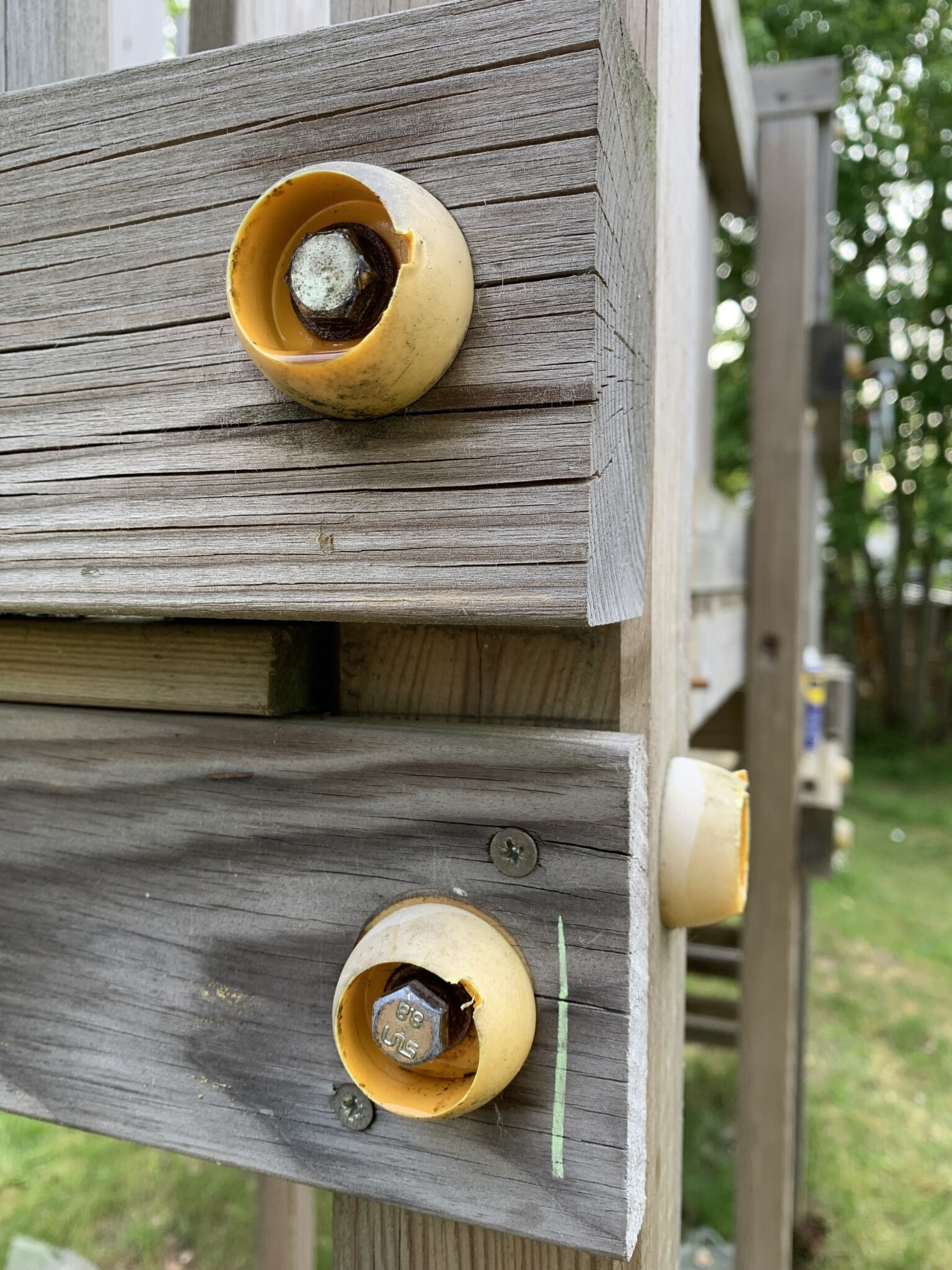

Tänkte montera ner en 10 år gammal klätterställning. Stolparna har murknat nertill så den är inte längre säker, även om den ännu håller för mig. Men alla bultar sitter som berget. Sprejat med WD-40 men de ger sig inte. Är att kapa med motorsågen enda lösningen eller finns det något annat tips?

En mutterknacker LÄR få bort dessaB Blåbär2 skrev:
Du kan prova att hamra på bultarna så att kan wd40 tränga igenom bättre om det finns rost. Det går att kapa bultarna med vinkelslip.. multiverktyg med metallblad kan också fungera.
Du kan knacka på verktyget om det ör en fast nyckel du kan tänka dig ersätta eller om det är en hylsa och ett vanligt sexkantskaft. Inte drämma till en gång utan knacka samtidigt som du drar.
Har du hylsa och sexkantskaft kan du också trä en bit rör över skaftet för längre hävstång.
Innan du tar i allt du kan så kontrollera att huvudet inte skadas.
