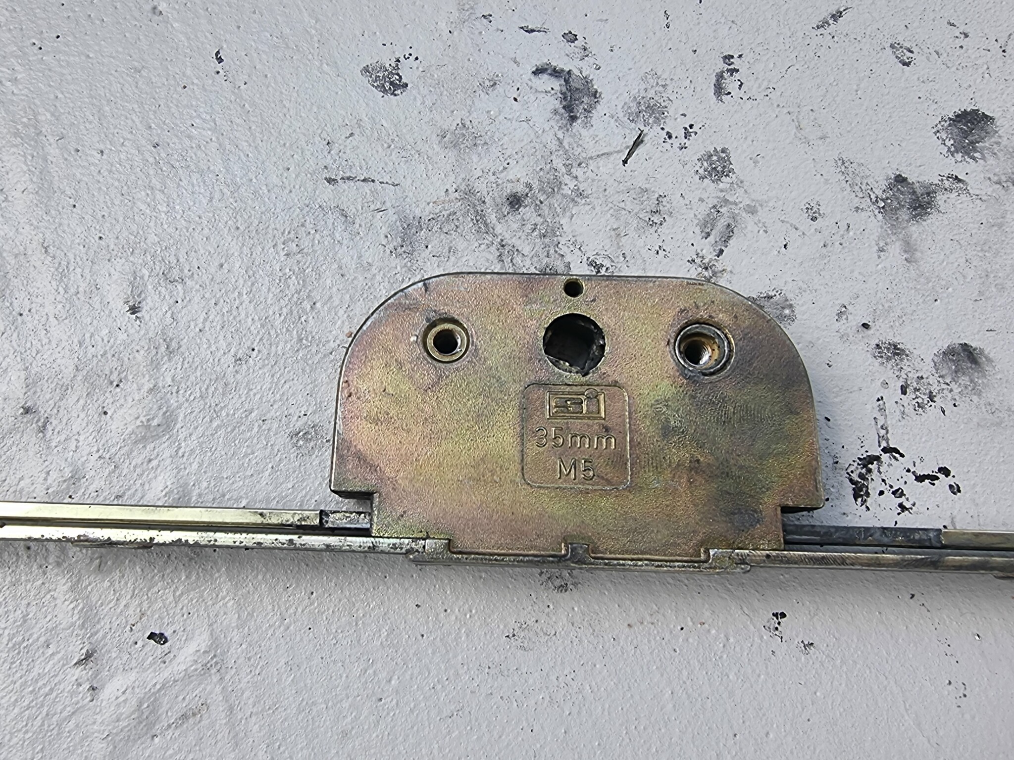

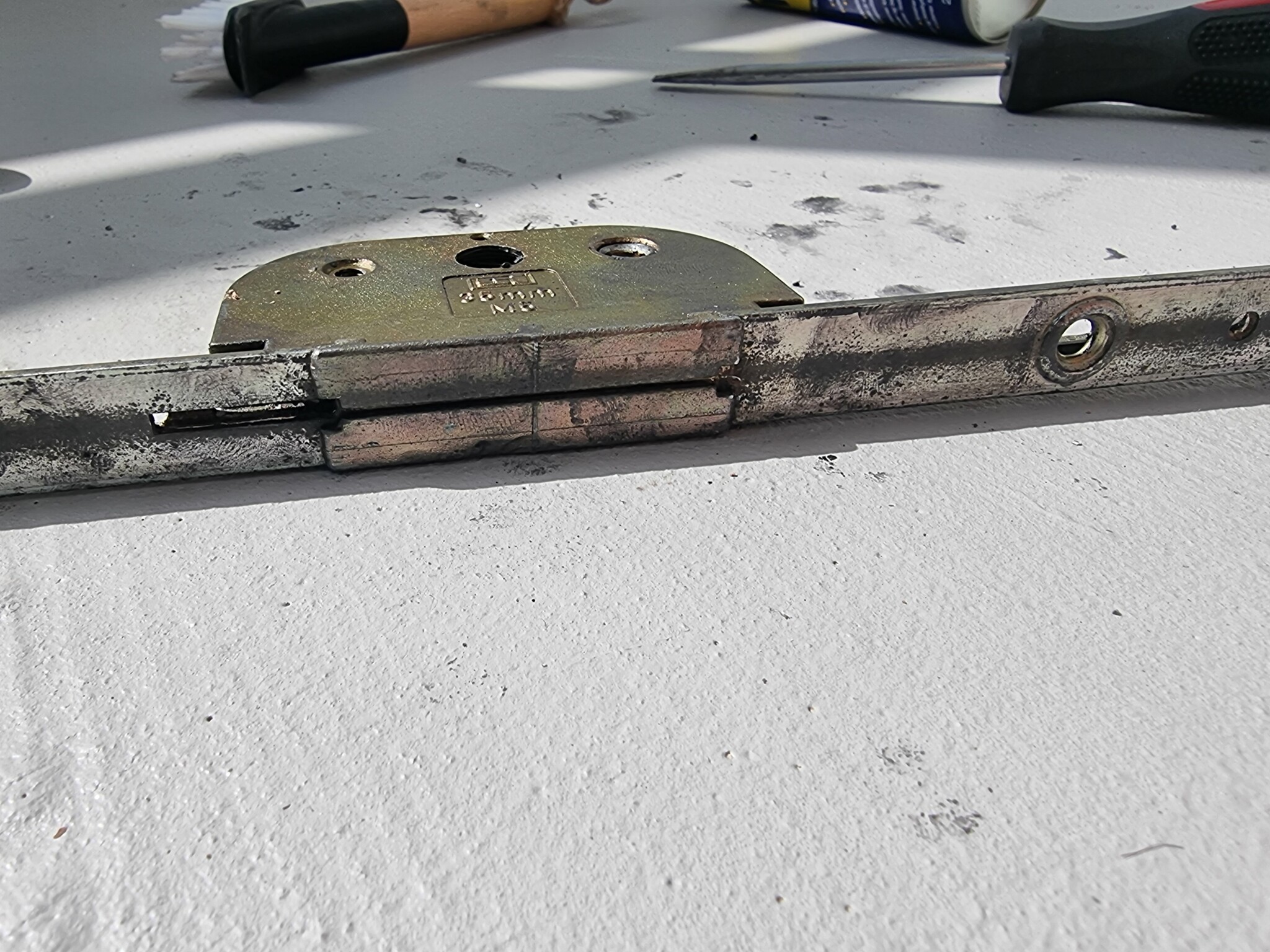

Har en balkongdörr vars spanjolett inte riktigt fungerar. Jag har skruvat loss den (se bilder) och tom öppnat upp låshuset för att se hur det ser ut där inne (missade att ta bild).
Metalbiten som ser till att Rotation resulterar i att spanjoletten rör sig upp/ned är sliten och fastnar ibland.
Funderar på att helt enkelt byta ut hela låshuset. Hittar inte någon reservdel eller modellnamn.
Det närmsta jag kom är SP Fönsters hemsida där de hade en katalog med massa reservdelar. Dock inget som matchar "M5" och "35 mm", som det står på mitt låshus! Dessutom står det inget om hur man beställer dessa delar!
Någon som kan hjälpa en amatör? 😅
  • Metallfäste med skruvhål monterat på en smutsig betongvägg, märkning '35mm M5'.
  • Använd dörrlås på vit yta, skuggor, verktyg i bakgrunden, mekaniska delar, skruvar synliga.
Jag hittar inte var de kan köpas på internet i Sverige men gå förbi en låssmed, järnhandel, välsorterat byggvaruhus eller en som säljer fönster.
Märkningen gissar jag är Siegenia.
