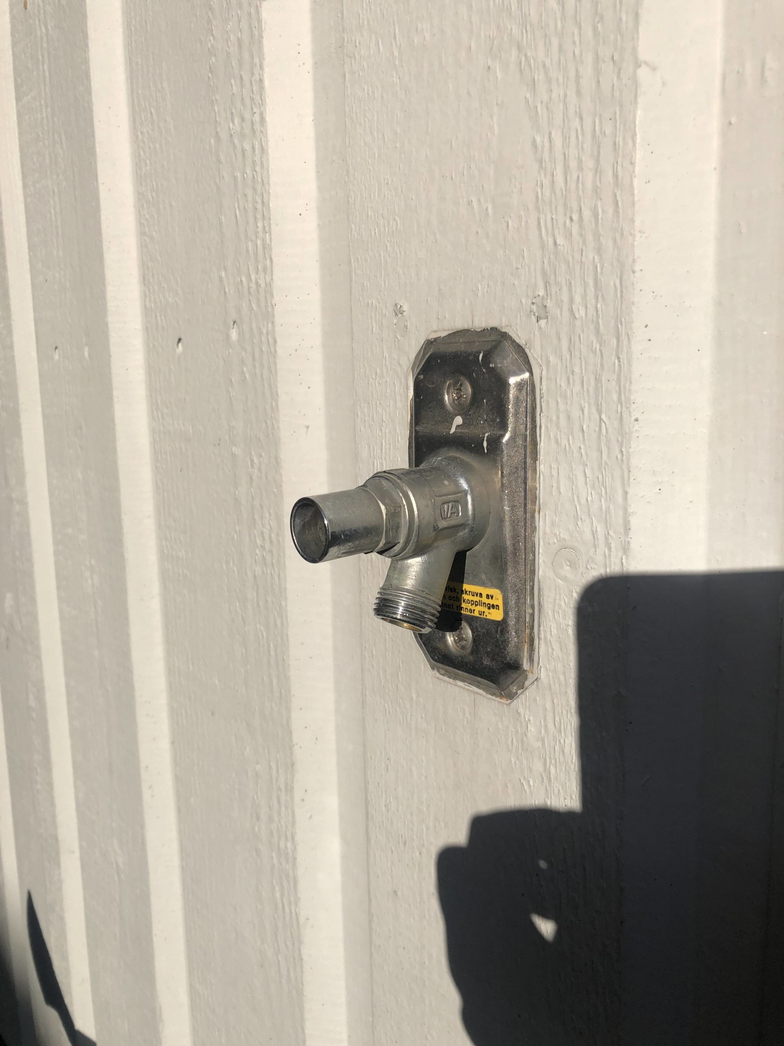

Intryckt fyrkantsstav i mitten av en utomhuskran märkt med VA, troligen från Vårgårda Armatur.

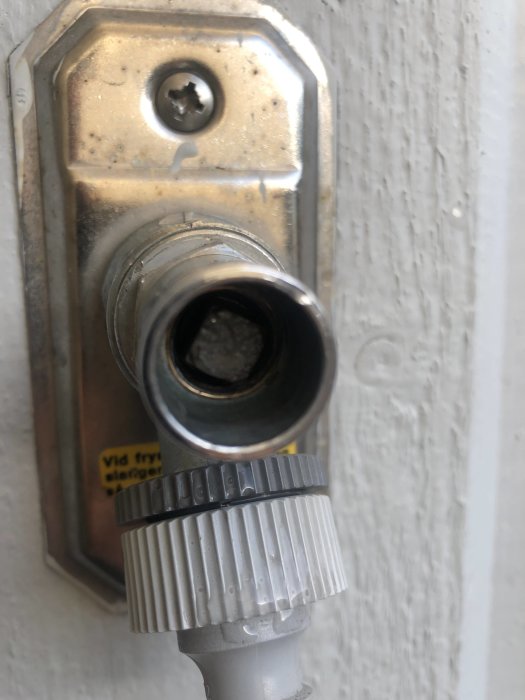

Utomhuskran märkt med "VA" monterad på vit vägg, centrumpinne intryckt, svårigheter att vrida nyckeln.
Jag har ett hus från 1993 med en utomhuskran, troligen ifrån Vårgårda Armatur. Det står VA på den och inga andra beteckningar. Har inte hittat rätt modellnamn.
Mitt problem är att fyrkantsstaven i centrum är intryckt och jag har problem att vrida runt nyckeln i den.
Vad kan jag göra? Någon som haft samma problem?
Svårigheten är att googla och få hjälp.
Vågar jag ta i och skruva med en fast nyckel på kranöverdelen? Skulle jag hitta nått där av intresse? Vill inte paja nått som har med vatten att göra.
hambou
optimum
Kolla på bakre delen, alltså på insidan. Troligen har kopplingen/bakstycket på den sidan förskjutits.
Stor risk för rejäl vattenskada.
Har sett detta på vår grannes hus, vattenutkastare.
Vi fixade detta före den helt lossnade.
Vet du inte hur man ska fixa så ta dit en VVS-firma.
Om du kan själv, så stänga av huvudkranen, tappa ur via annan kran på samma våning och sedan kan du undersöka bakre delen på utkastaren.
