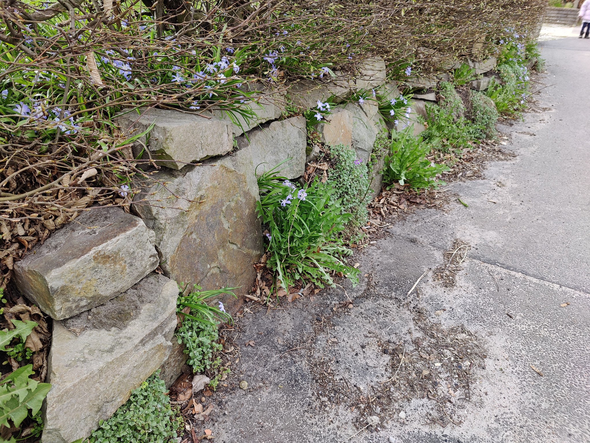

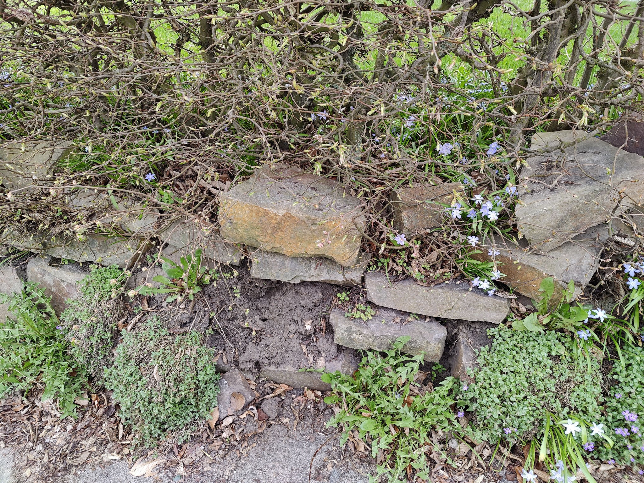

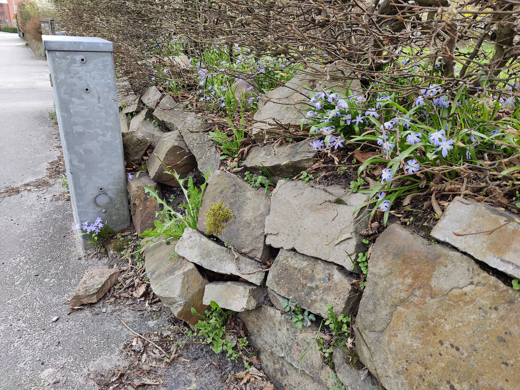

Har en tomt som är upphöjd cirka 50 cm ut mot trottoaren med en häck av avenbok precis i kant mot trottoar. För att stödja upp massorna från tomten har man en gång i tiden lagt någon slags kallmurad stödmur.
Var väl i sådär skick när vi tog över tomten för 3 år sedan. Under tiden har vi hunnit dränera och tunga maskiner har nog tryckt på massorna vilket gjort att det på sistone börjat rasa en del sten.
Någon som har tips på hur man kan laga/reparera/göra något finurligt för att rädda det hela innan tomten sköljer ut över trottoaren som en lavin :rofl:
Vill i den bästa av världar behålla häcken. Blir ju lite komplext när man behöver åtgärda precis på tomtgränsen och inte har så mycket extra yta i den riktningen, annars kunde man lagt på ett extra lager tex, men det går ju bort då det är kommunens mark.
Bifogar lite bilder.

Din mur är ganska lik min på vissa delar. Det verkar varit en extra tuff vinter (Mölndal) då flera stenar flyttat på sig. och kalvat på ett ställe. Problemet är ju att muren inte har något dränerande skikt bakom sig, så om vi bara skulle ställa tillbaka blocken, så är det en tidsfråga innan det händer igen. Just här har förra ägaren fixat det en gång innan, det höll iaf 5år... Nu funderar jag på att ta bort häcken och göra det bättre. Det finns nog inget annat life hack tyvärr. Du kanske kan fördröja förfallet om du bygger upp med större stenar möjligtvis, de ser rätt klena ut.
