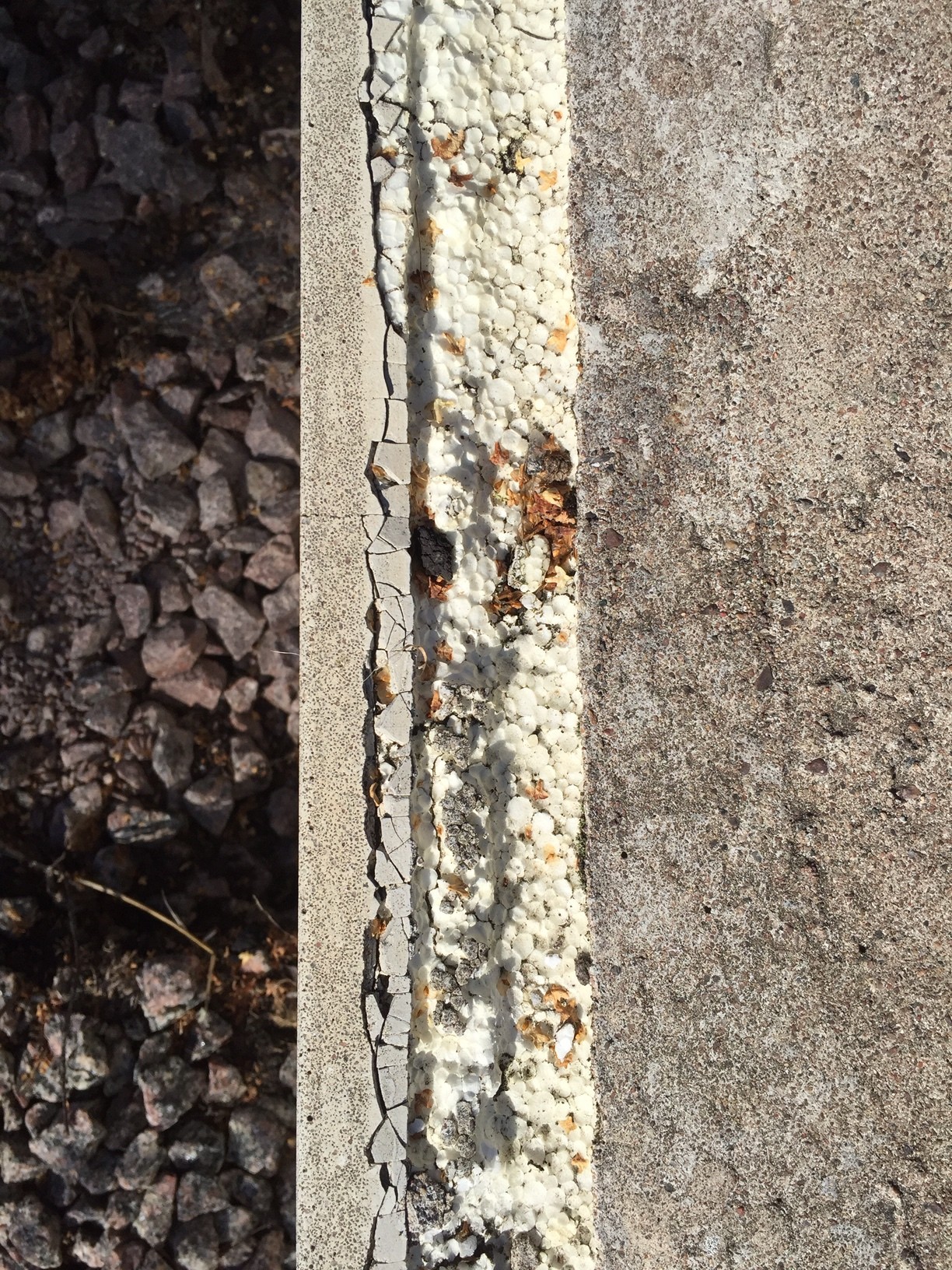

Jag har låtit plattan gjuta plattan för ett tag sedan och nu har betongen släppt kring kanterna och exponerat frigoliten.
Förhoppningsvis är plattan inte obrukbar efter att ha varit utsatt för väder och vind och går att använda.
Men frågan är bör jag laga den innan jag reser stommen med fuktspärren under, och i så fall hur?
Betongplatta med skadade kanter som exponerar underliggande frigolitisolering mot grusmark.
Du vill inte ha betong över frigoliten. Jag knackade bort all betong mot frigoliten o sen har ja fyllt med fogskum. Har du betong där så kryper kylan in lättare den vägen så
