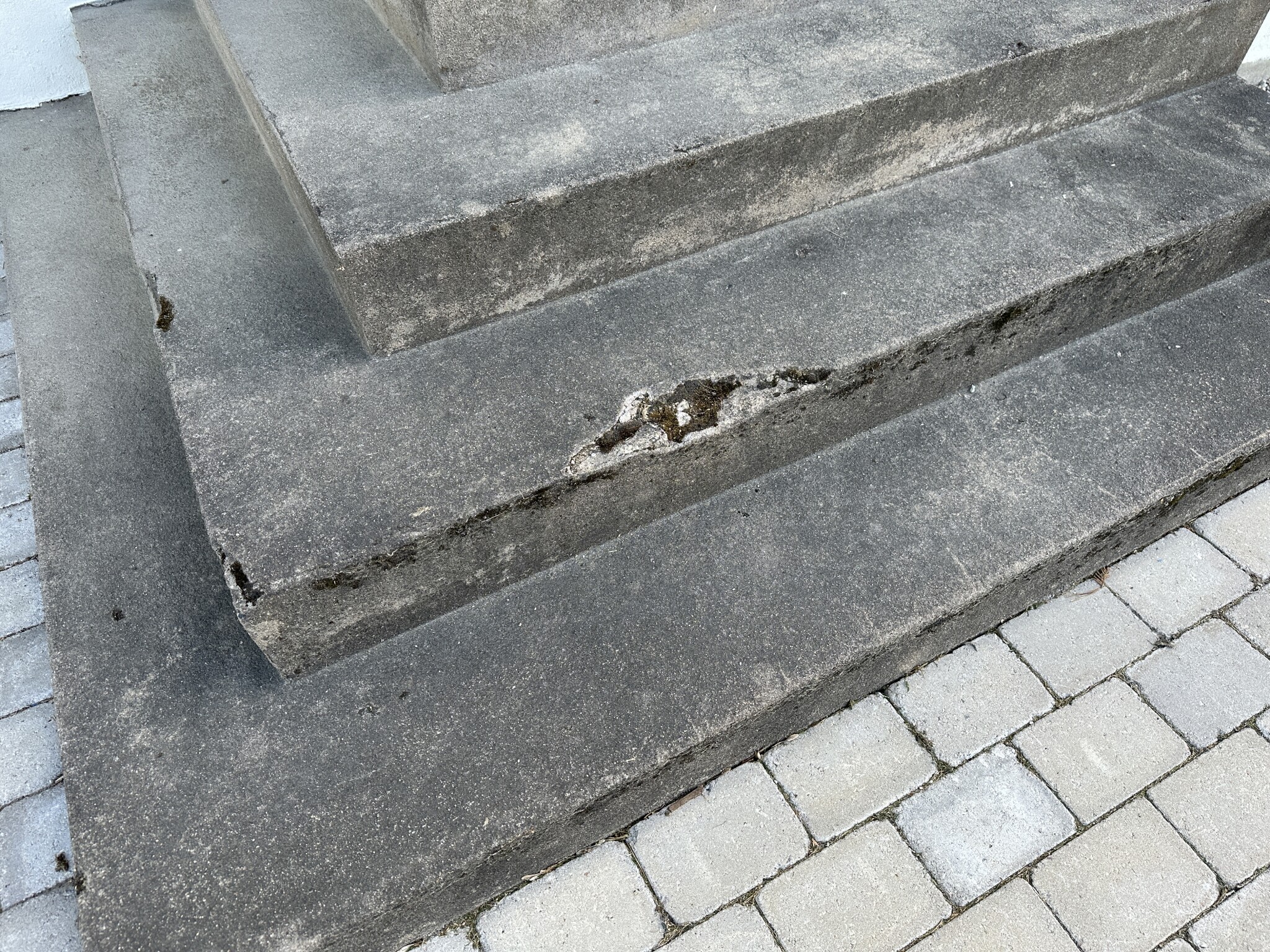

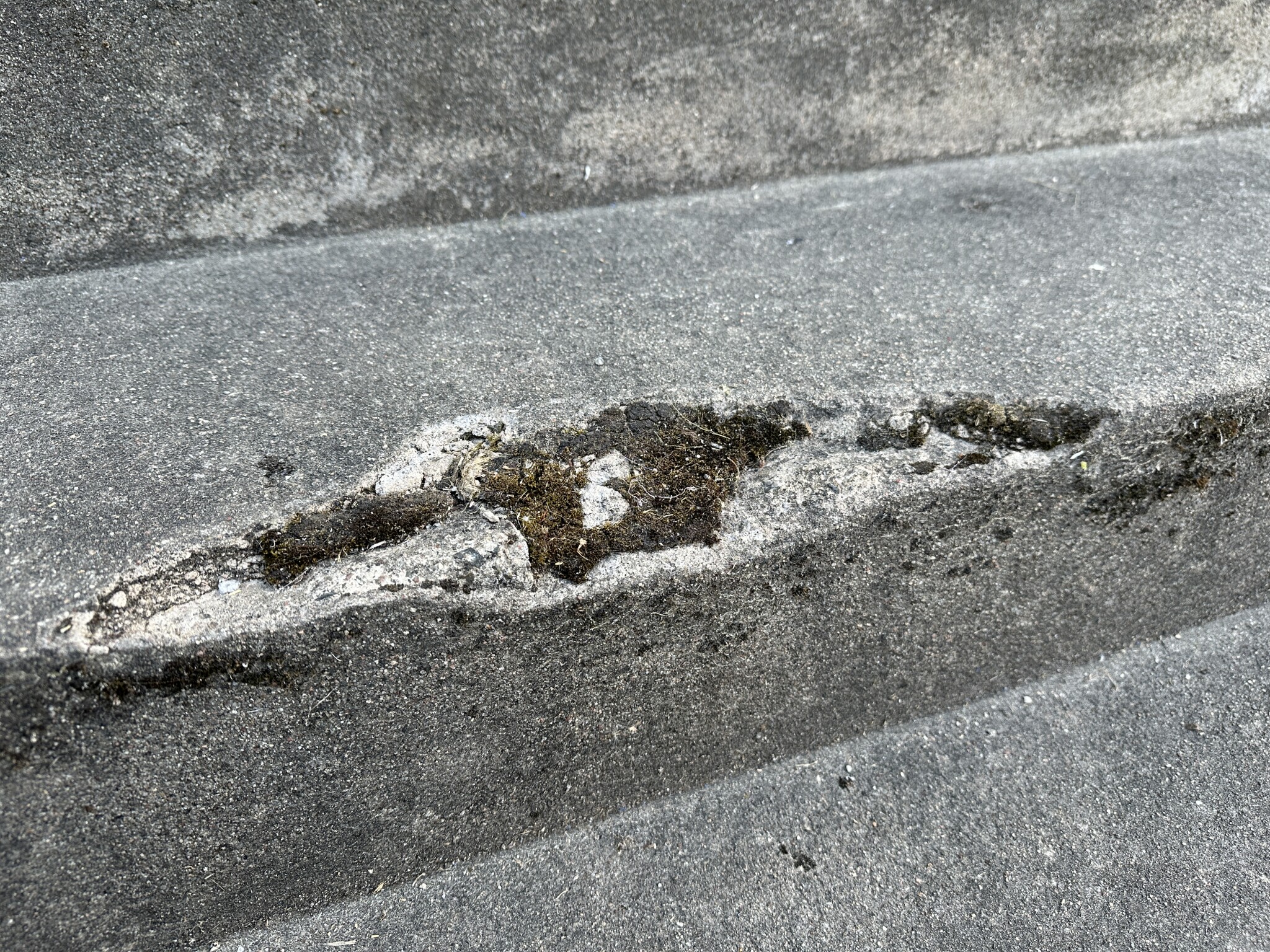

Skulle vilja fixa till vår entrétrapp som sett bättre dagar. Kanterna ser bedrövliga ut och behöver putsa/gjuta om allt tror jag.
Finns det ngt bra material som är lättarbetat och håller? Hålorna kan man ju ”armera” med betongskruv och sen härdar betongen/fyllnadsmaterialet.
Så här ser eländet ut.

Det där liknar vad jag lagade själv för en fem-sex år sedan i vår gamla betongtrappa med gott om frostsprängningar och håligheter. Gjorde rent med högtryckstvätt, sedan borrade jag några hål och drog i några betongskruv i de värsta håligheterna för att funka som armering. Möjligt att detta inte behövdes men så gjorde jag.
Därefter byggdes upp form för stegen via lämpliga bräder som skruvades fast. Blandade något Weber-bruk för ändamålet, spacklade av så det blev slätt och hade på plastfolie så det skulle torka/bränna långsamt och ordentligt. Blev bra, hållit bra i många år nu. Kommer inte ihåg exakt vad det var för Weber-bruk jag använde men kan ev kolla upp detta.

Du har inga bilder, typ före-efter?H Harald Blåtumme skrev:Det där liknar vad jag lagade själv för en fem-sex år sedan i vår gamla betongtrappa med gott om frostsprängningar och håligheter. Gjorde rent med högtryckstvätt, sedan borrade jag några hål och drog i några betongskruv i de värsta håligheterna för att funka som armering. Möjligt att detta inte behövdes men så gjorde jag.

Nej tyvärr, inga "före"-bilder men tro mig när jag säger det såg värre ut än vad du visar. Allt mossa och mög behöver rensas bort ordentligt innan man ger sig på att gjuta annars funkar det inte. Kanske kan ordna någon "efter"-bild efter dessa fem år eller vad det kan vara, när jag är på plats igen om ca en vecka.
Vad använde du för preparat för att verkligen få bort all mossa och påväxt? Algmedel, fysisk skrubb?H Harald Blåtumme skrev:Nej tyvärr, inga "före"-bilder men tro mig när jag säger det såg värre ut än vad du visar. Allt mossa och mög behöver rensas bort ordentligt innan man ger sig på att gjuta annars funkar det inte. Kanske kan ordna någon "efter"-bild efter dessa fem år eller vad det kan vara, när jag är på plats igen om ca en vecka.

Enbart högtryckstvätt med vanligt vatten. En bra bieffekt med det är att man samtidigt mättar betongen med fukt vilket gör att aktuellt lagningsbruk fäster riktigt ordentligt. Typiskt nog är jag inte hemma just nu men ska försöka kolla vad det var för bruk jag använde.
Minns att jag gjorde ett försök året innan, men detta mer standardmässiga bruk höll väldigt dåligt och sprack bort. Gjorde om med detta Weber-bruk som var avsett för just detta och extremt bra hållbart resultat. Det är en trappa som saltas varje vinter och det är inga problem under ett antal år.
På din trappa skulle jag även överväga att dra på en sten-coating, finns en del snygga system med olika nyanser man kan kolla på som ger ett väldigt prydligt intryck. Men det beror ju litet på förutsättningar och vad det är man vill uppnå. Jag har inte gjort detta på vår trappa ännu men funderat på det.

Jag funderar på att lägga ett lager puts/bruk på hela trappen, inte bara vid själva lagningarna. Men det känns som ett stort och omfattande projekt, så då måste jag veta att det är bra grejer jag köper. Vill inte göra om det nästa år igen.H Harald Blåtumme skrev:Enbart högtryckstvätt med vanligt vatten. En bra bieffekt med det är att man samtidigt mättar betongen med fukt vilket gör att aktuellt lagningsbruk fäster riktigt ordentligt. Typiskt nog är jag inte hemma just nu men ska försöka kolla vad det var för bruk jag använde.

Det enda jag kan uttala mig om är just detta hur man lagar skador du visar, det är vad jag gjort själv.M m@nge skrev:
Att putsa om hela trappan, där hoppas jag att mer erfaret folk kan gå in med råd och tips. Kan gissa att det handlar om att ha en lämplig primer för att få gott fäste men som sagt, jag vet alldeles för litet om detta för att kunna råda.
Ja det går säkert laga som du säger. Men jag skulle vilja fräscha upp hela trappan när man ändå håller på. Kommer kanske se lite fläckigt ut?nino skrev:
