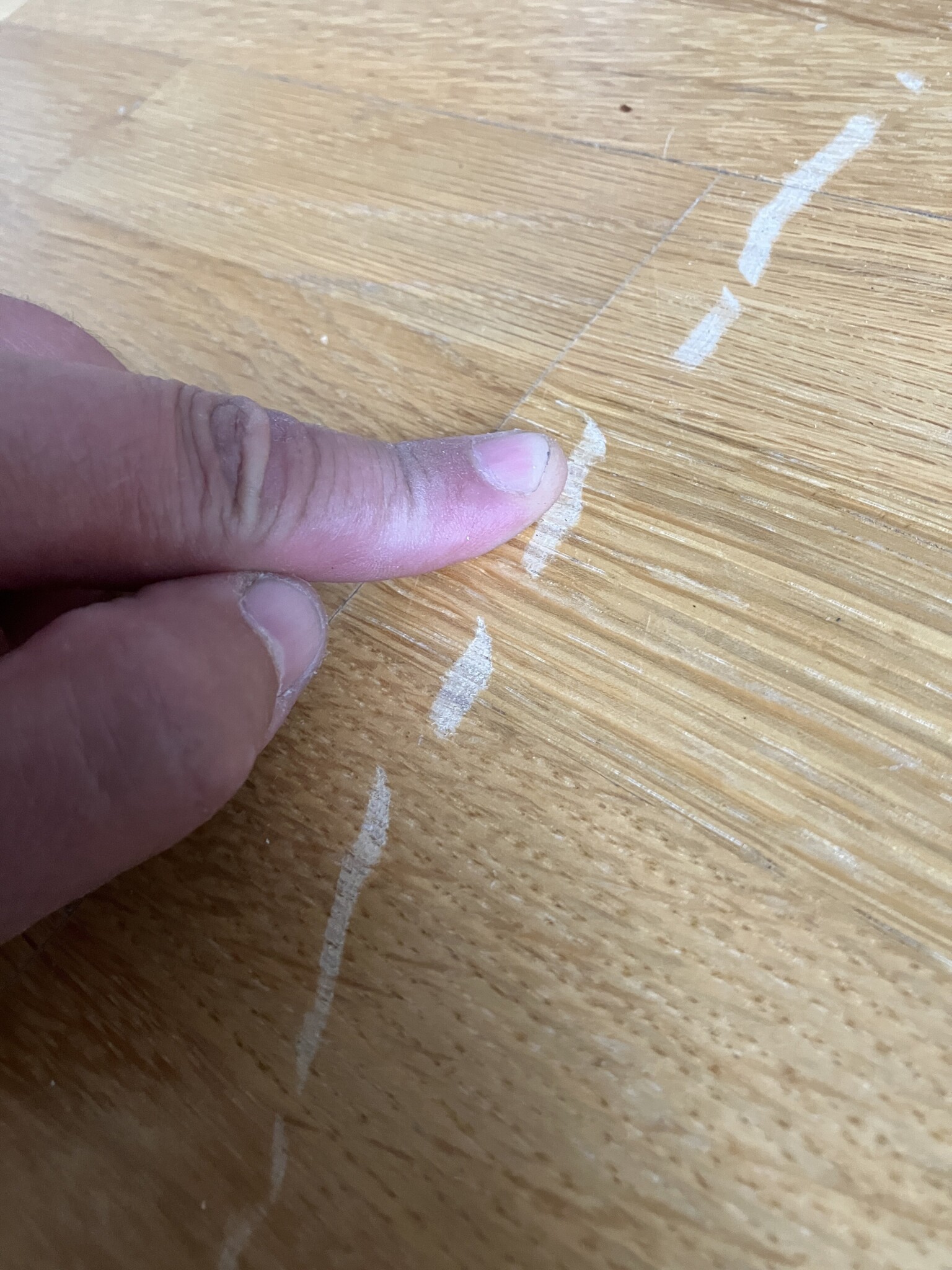

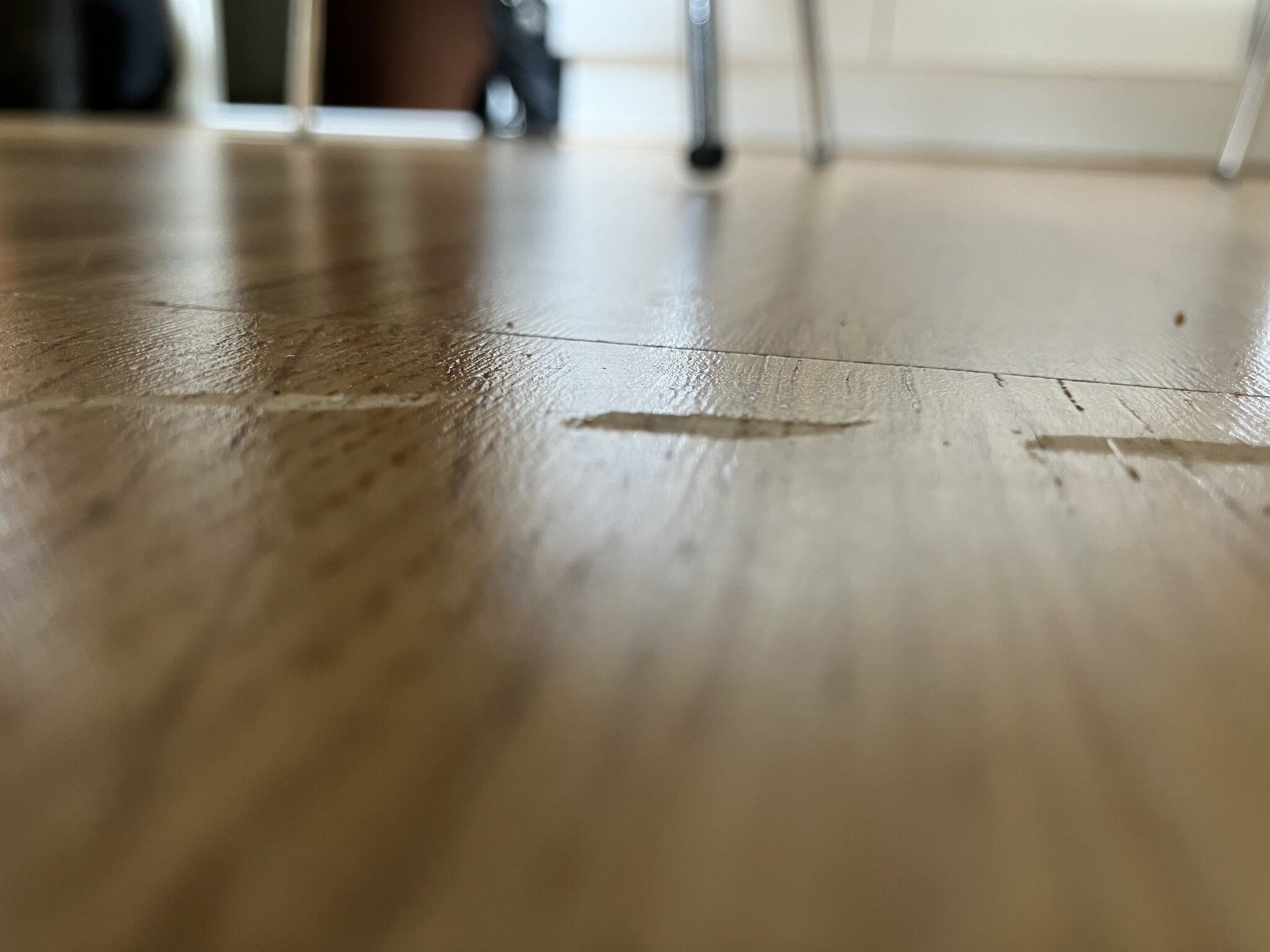

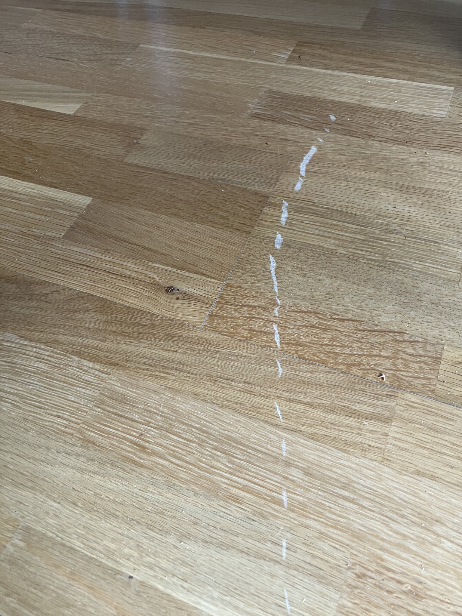

Yngste sonen flyttade just hemifrĂ„n, och vad gör dĂ„ hans Ă€rthjĂ€rna till farsa det första han gör? SĂ€tter en 30cm repa i köksparketten đ€Šââïžđ€Šââïž
Finns det nÄgot alternativ till att slipa hela golvet? Eller Àr det bara för mig att köpa en enkel biljett till LÄngtbortistan?

Reporna ser ju ganska ytliga ut, eller?
Om det Àr sÄ och du nöjer dig med "bra nog" kan du testa med att handslipa lite lokalt vid reporna och sedan lacka med golvlack. Tunna ut succesivt nÀr du fjÀrmar dig frÄn reporna.
Som sagt, inte helt perfekt, men kanske bra nog?
