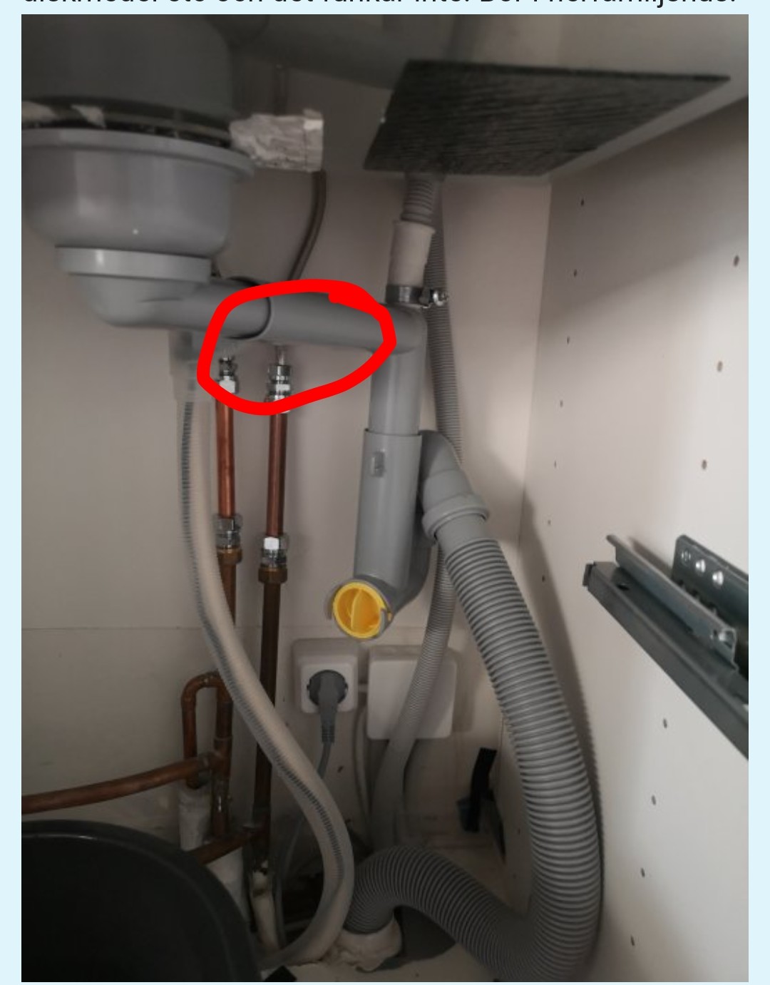

Hur rensar man lillviken vattenlås från Ikea? Har skruvat lös den gula och tömt vattnet där och då är det inget stopp men när jag skruvar på den igen så tar det en väldigt lång tid innan vattnet rinner ur diskhon. Kan tillägga att jag testat alla husmorstips med bikarbonat, diskmedel etc och det funkar inte. Bor i flerfamiljshus.
Rördragning under diskbänk inklusive vattenlås, avloppsrör och flexibla slangar.
robinjos
Kan det vara strul med avluftningen, ser ut som att det är en böj på slangen ner till avloppet?
Dowser4711
Har du kikat i den veckade slangen, inte full med bös där?

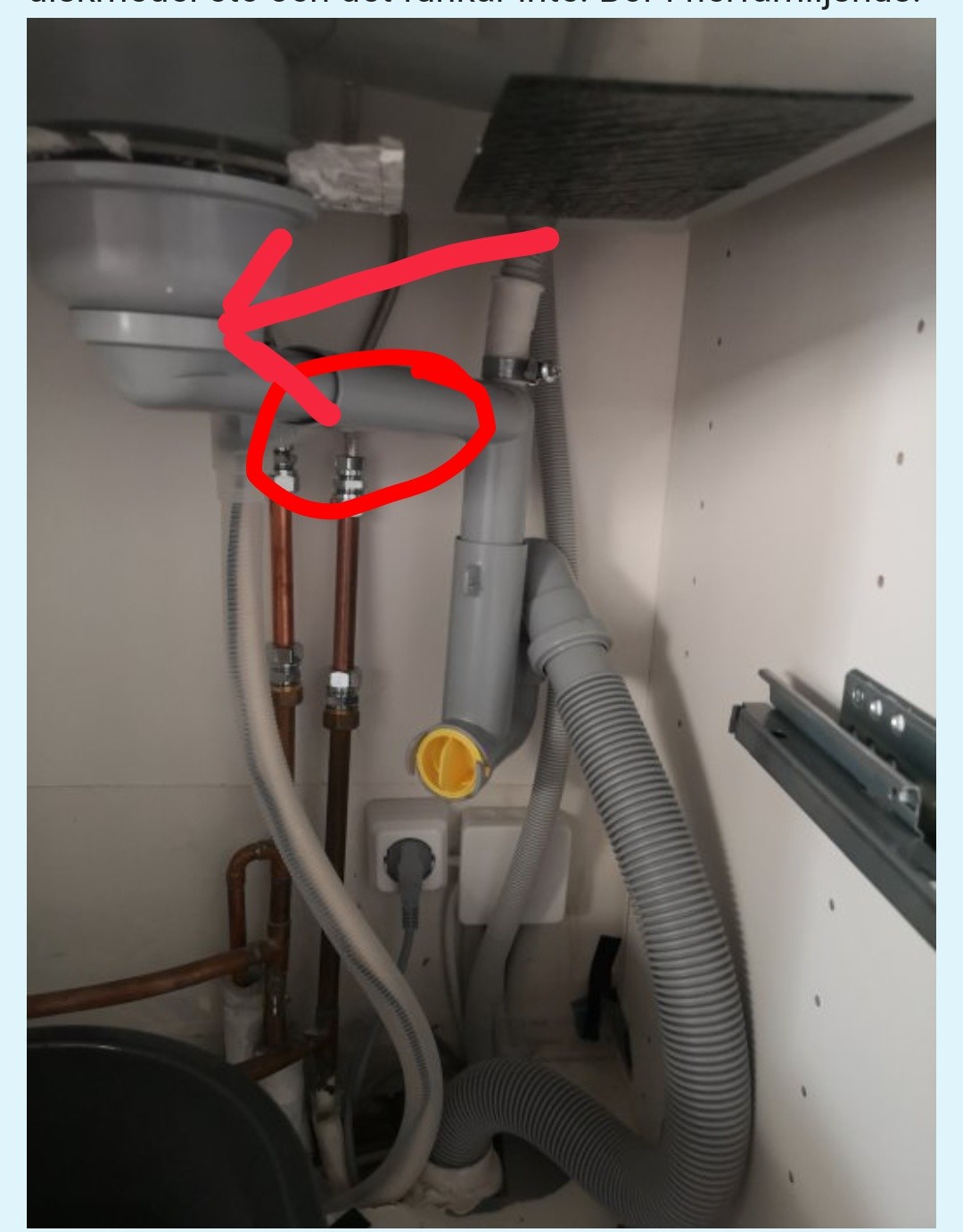

När jag gjorde rent mitt vattenlås för tre veckor sedan satt 90% av all skit i det markerade röret. Och hetvatten och diskmedel hade inte hjälpt innan. 0% där vid gula pluggen.
Undersida av köksvask med rörsystem, där ett rör markerat med rött visar var skit samlades och en gul propp syns längre ner.
Maveric77 och 3 till
J
Tack, låter vettigt men hur fick du bort det röret?
Stoppa in en smörkniv där och vrid till så ska det lossna.

Jag vet att det är en gammal tråd men det rör exakt samma sak. Hursomhelst så gjorde jag som du skriver. Alltså lossade silen med skruven uppifrån hon. Då lossnade koppen under och det raka röret gick och ta loss. Där satt en hel del gegga trots att inkopplingen bara är två och vi är extremt noga att ta bort allt löst. Men det här var mer gegga, alltså fettrester och annat bös.

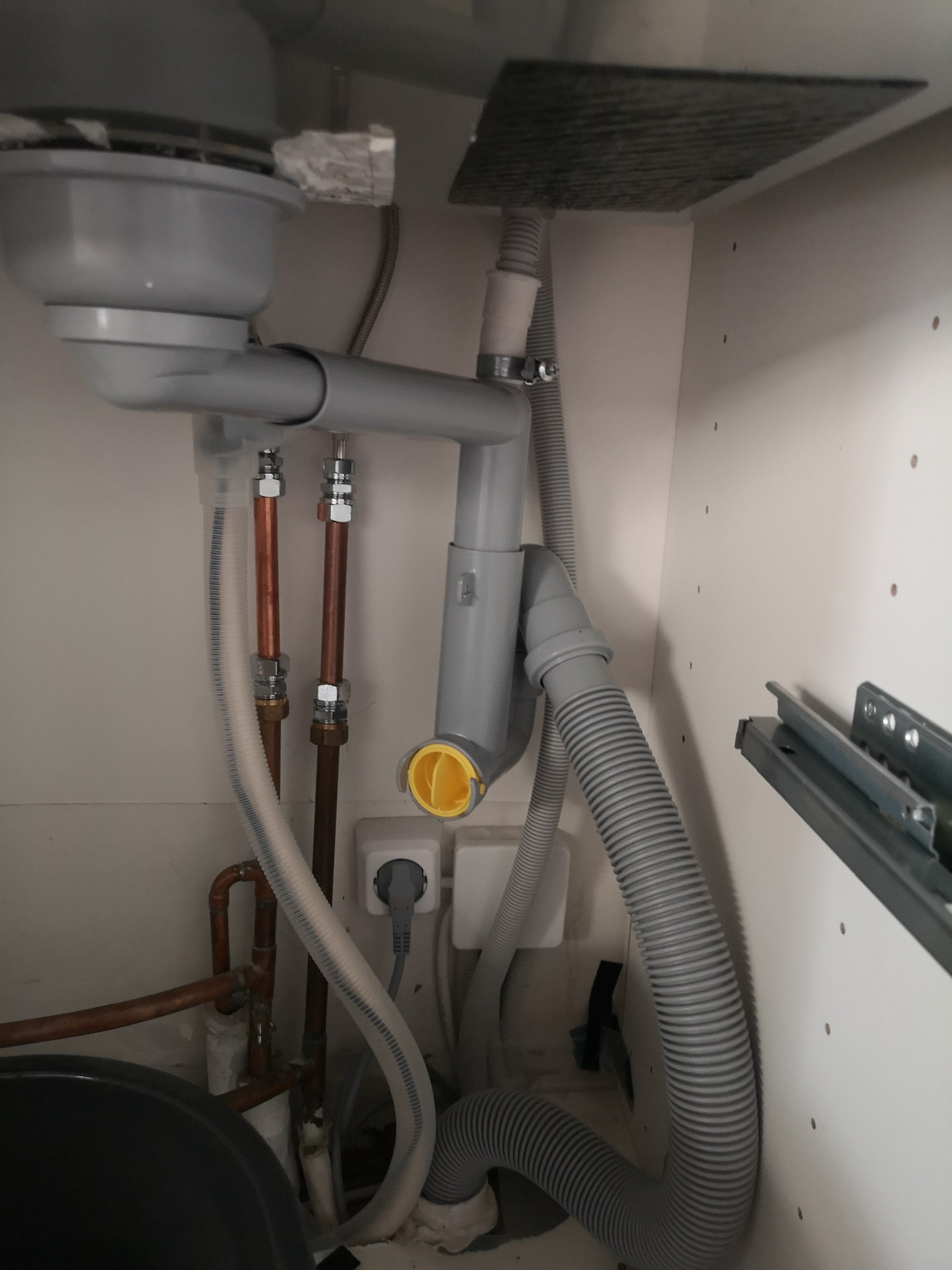

Om man tittar på biden så tycker jag att det övre 90 graders röret inte ska sitta där! Kröken är väldigt skarp och där är nog problemet! Jag håller själv på med ett Ikeakök, och på instruktionen ser jag att vattenlåset sitter direkt på diskhon! Alltså det första som sätts dit under diskhon är vattenlåset! Sedan ska avloppsslangen kopplas till vattenlåset! Detta rör som är högst upp på bilden behövs inte då! Fallet blir mycket bättre; Allt borde bli bättre! Hoppas jag har sett rätt på bilden! Hoppas att allt får plats i skåpet, men det ska vara så enligt instruktionen. M.v.h. Träguben

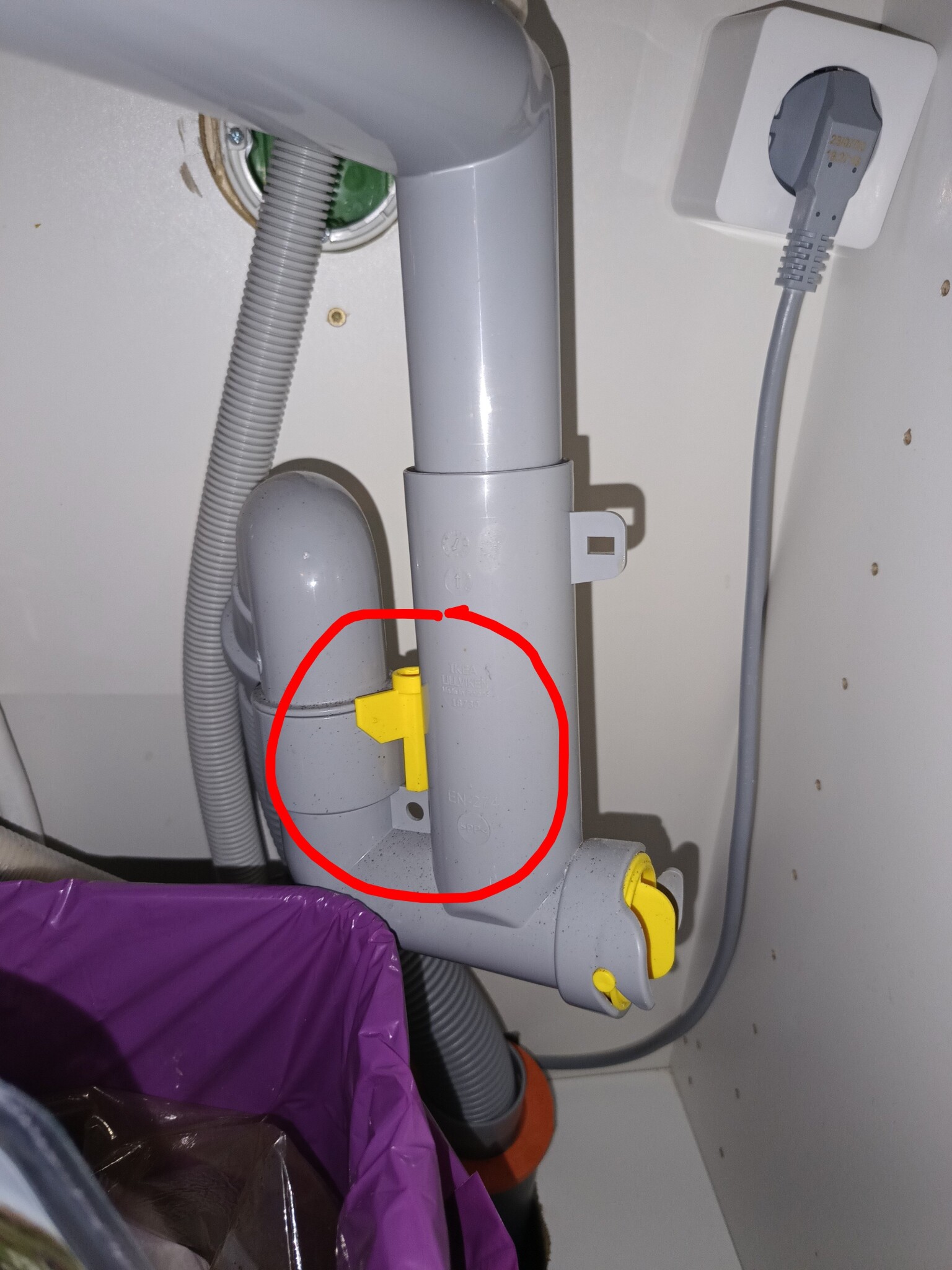

Kolla vattenlåset, Ikea skickar med en passande nyckel i gul plast som, åtminstone vid köpet, sitter på en av krökarna (se bild)

Ah, jag har lite klenare modell men har liknande konstruktion precis under hon med det "platta" röret osv fram till vattenlåset. Hos mig sitter det inte någon gul nyckel.
Men jag får gräva fram någon förlängning till insex-nyckeln så bör jag lösa detta.
