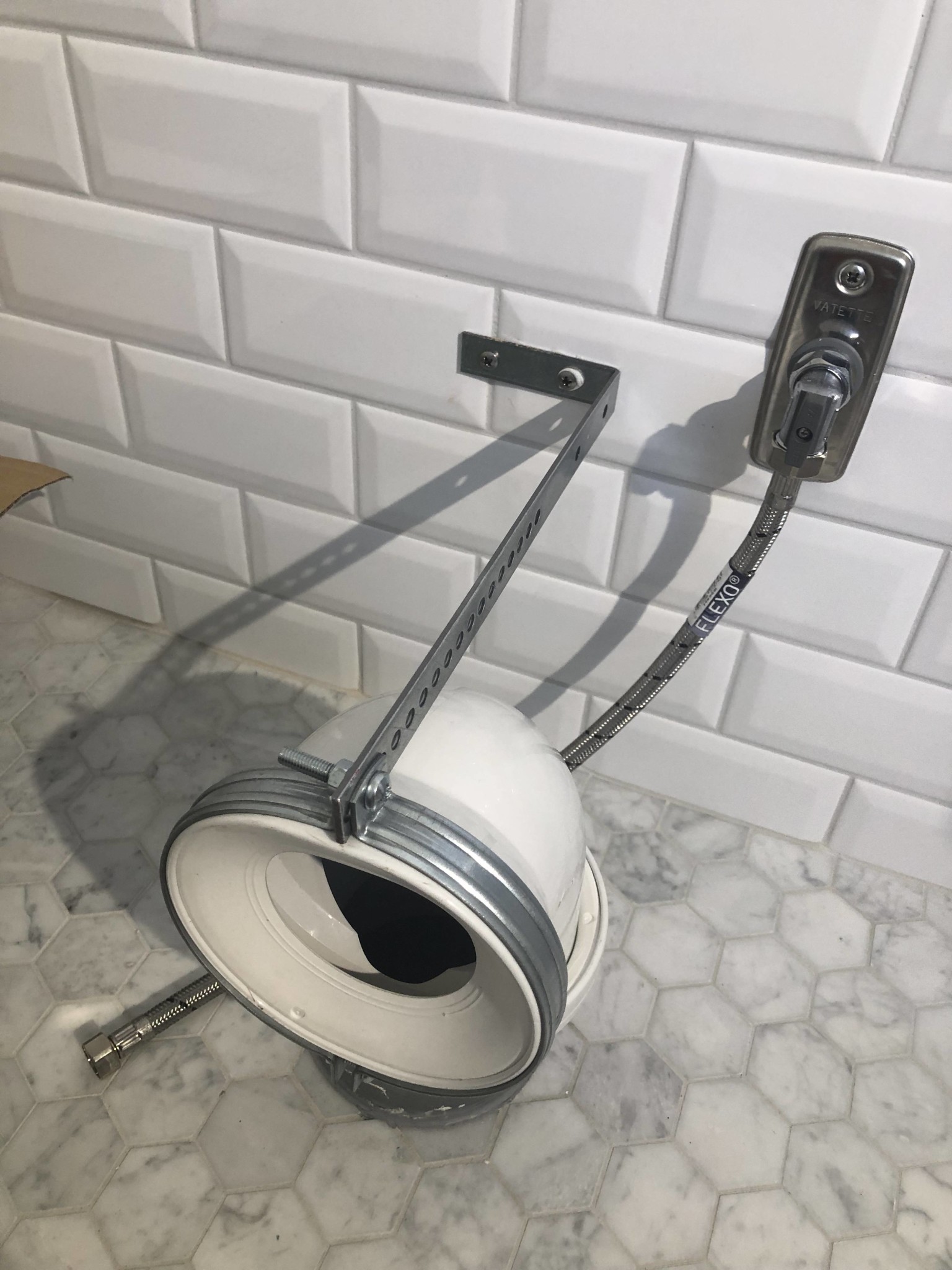

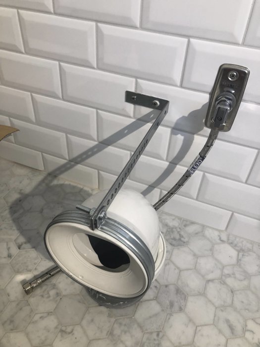

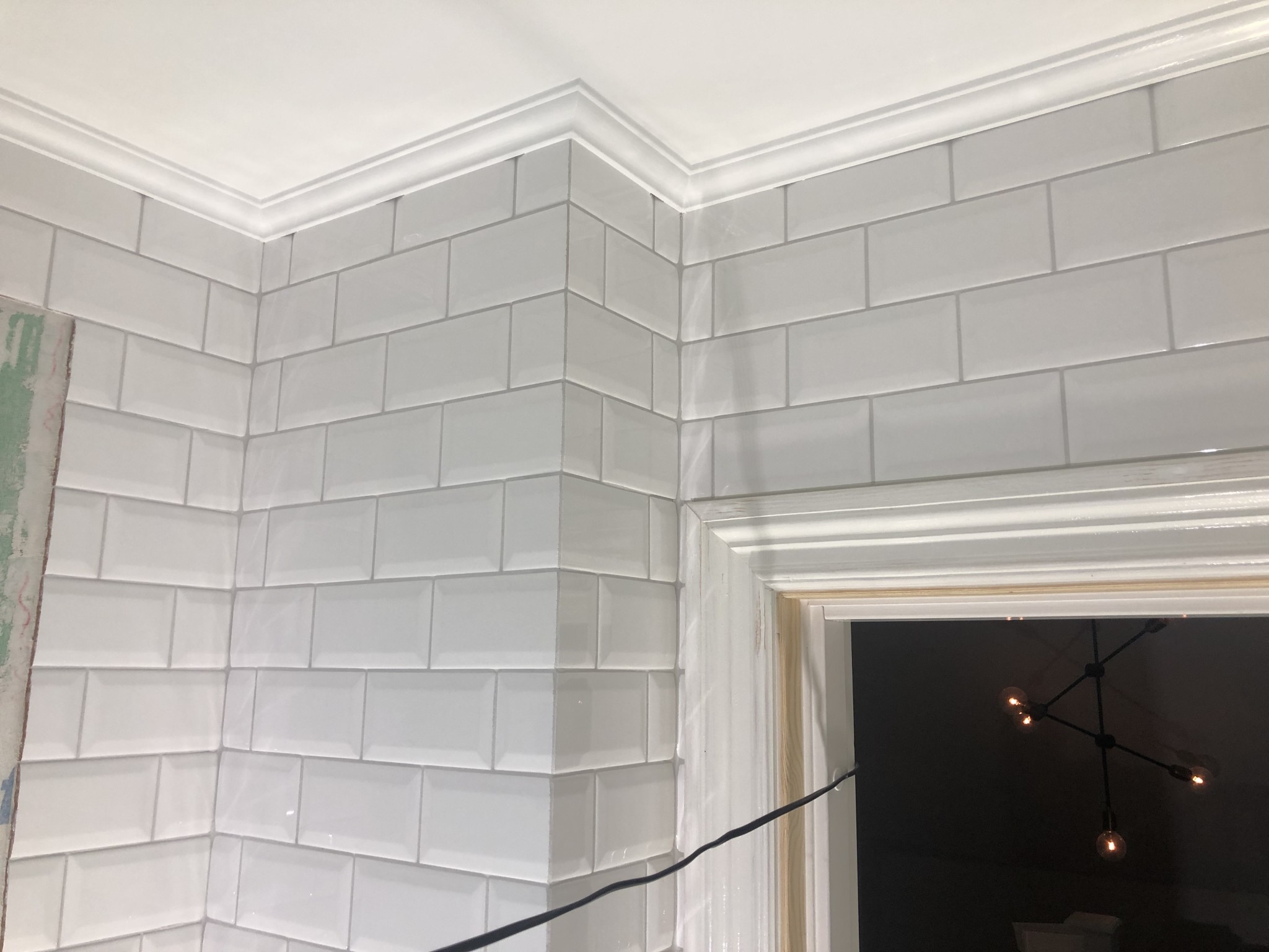

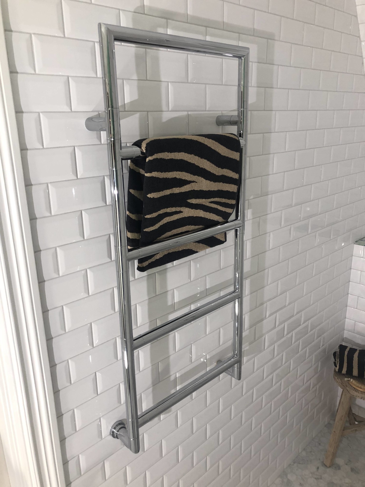

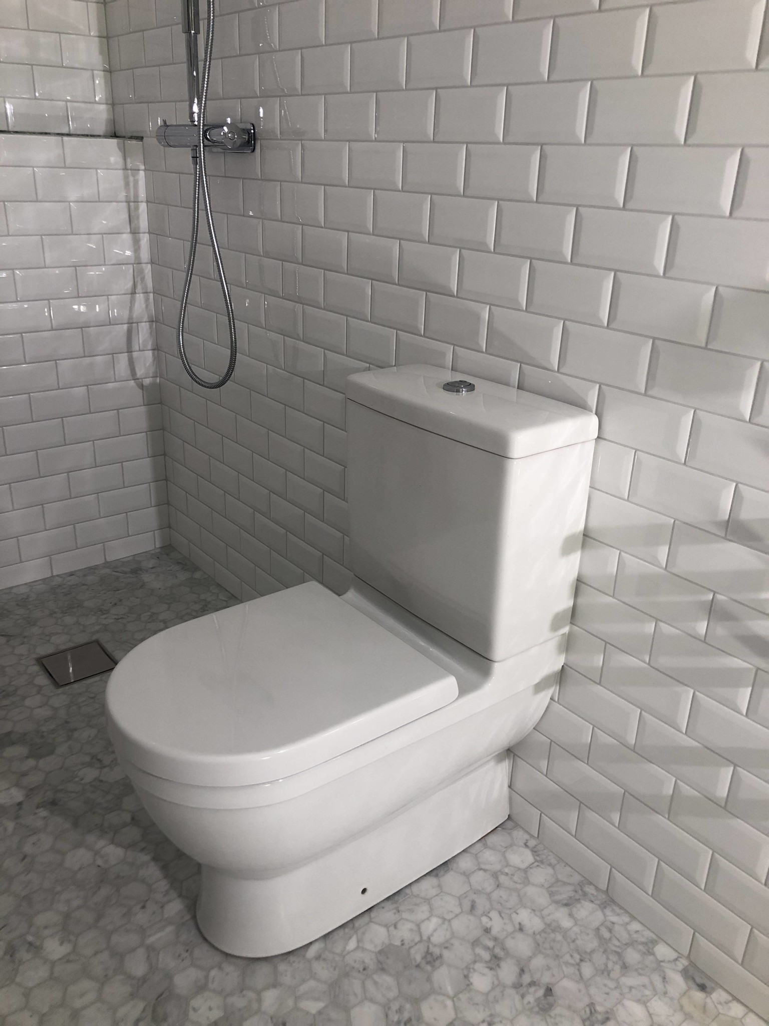

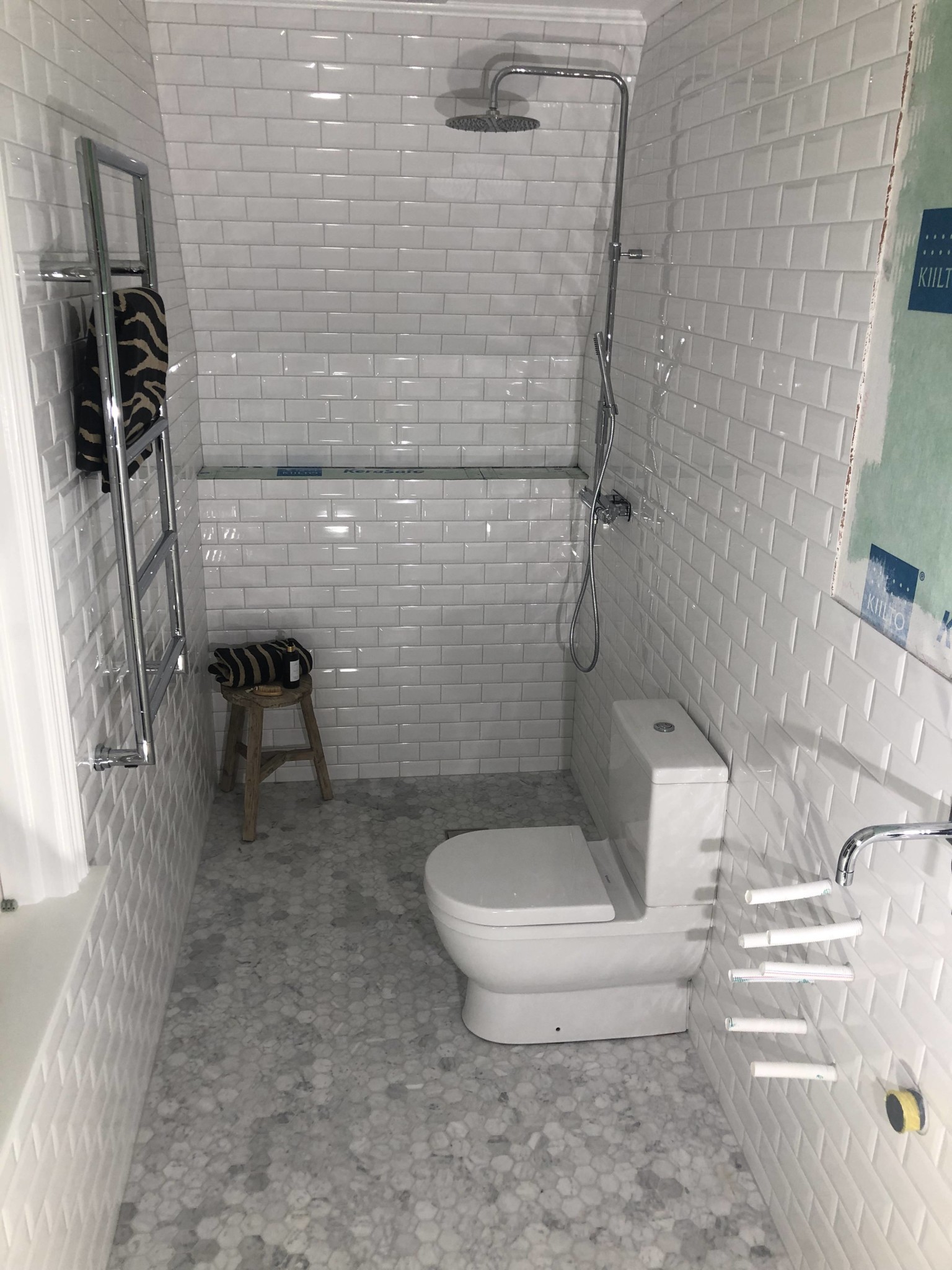

En dag till med badrumspyssel varvat med allmänt helgmys. Idag har vi målat taklister, monterat toa, fogat golv/väggvinkeln, monterat handdukstork och målat dörromfattning (det sista efter att bilderna togs).
Frugan har börjat inreda också :) Jaja, bara hon inte pinkar i stolen innan avloppet är anslutet nere i källaren.
Nyinstallerad toalettstol på plastdistanser mot ett kaklat vägg och ett marmormönstrat golv under renovering.
Nyinstallerad vit toalett intill en dusch med vita metrokakelväggar och marmormönstrat golv.
Än så länge står toan på plastdistanser. När vattnet är på och vi ser att de dolda anslutningarna sköter sig fyller vi springan med lim tänkte vi.
Nyinstallerad kromad handdukstork på vit kaklad badrumsvägg med en svart och beige randig handduk.
Renoverat badrum med vita kaklade väggar och nymålade taklister.
Renoverat badrum med vita subway-kakelväggar, stenmosaikgolv, monterad toalett och handdukstork.

Gillar särskilt handdukstorken
