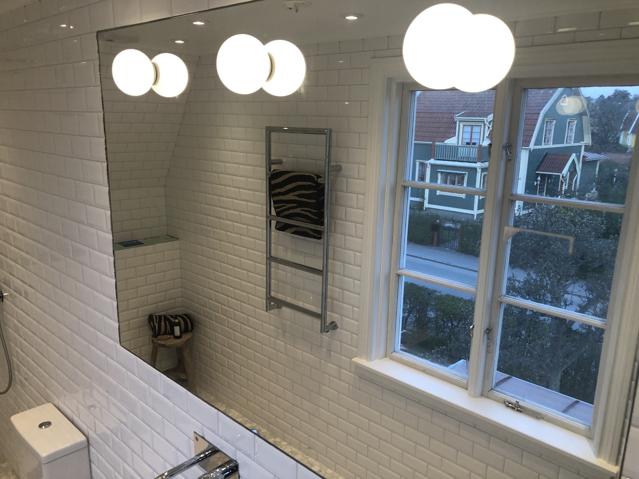

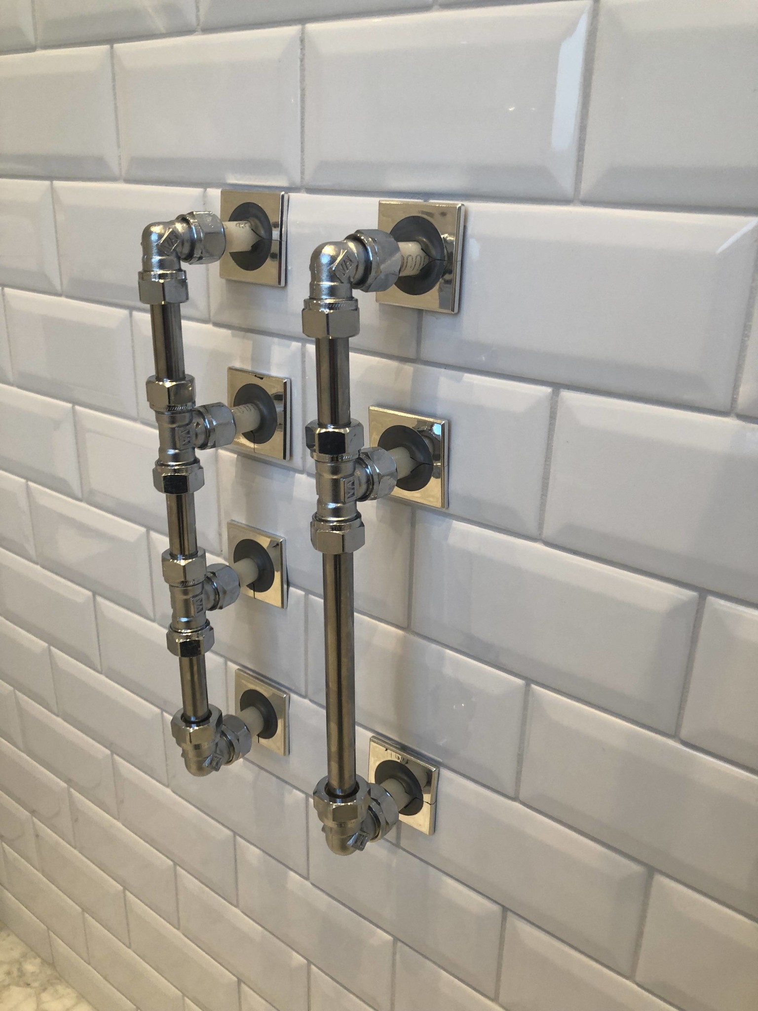

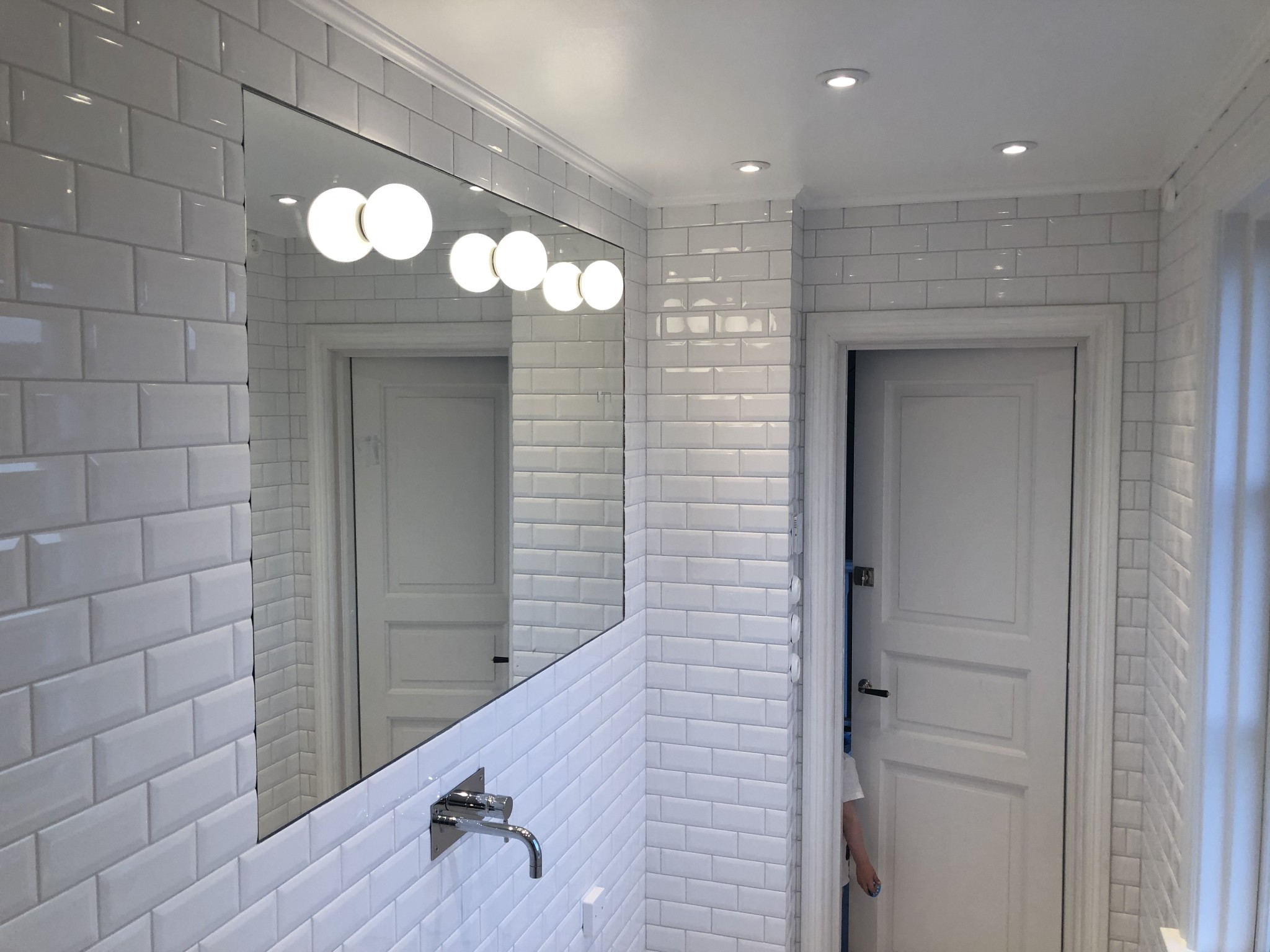

Badrummet uppe är inte färdigt än. Framför allt behöver vi få tummen ur och beställa kommod och duschväggar. Det får vi nog när som helst :). I övrigt är det bara lite fog runt spegeln och lite färg på dörrfoder kvar. VVS är färdigt, spegel är uppe och elen är fixad sedan senaste rapporten.
Ett nästan färdigt badrum med vita kaklade väggar, en monterad spegel och en belysningsarmatur med fem lampor.
Ej färdigställt badrum med vita kakelväggar, spegel och toalett, utsikt genom fönster.
Installerade kromade VVS-rör och ventiler på en kaklad badrumsvägg.
Fördelare som göms i kommoden sen

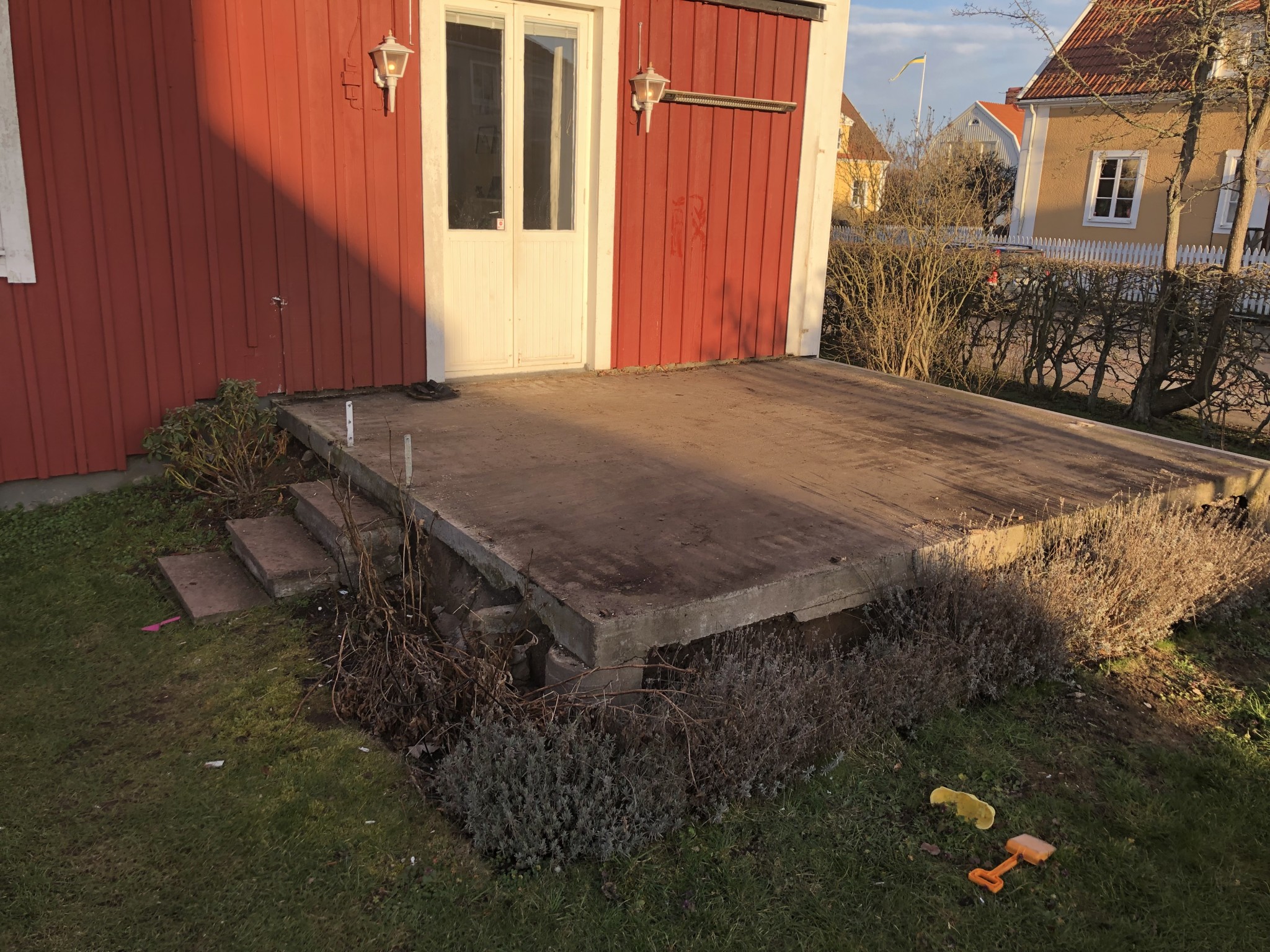

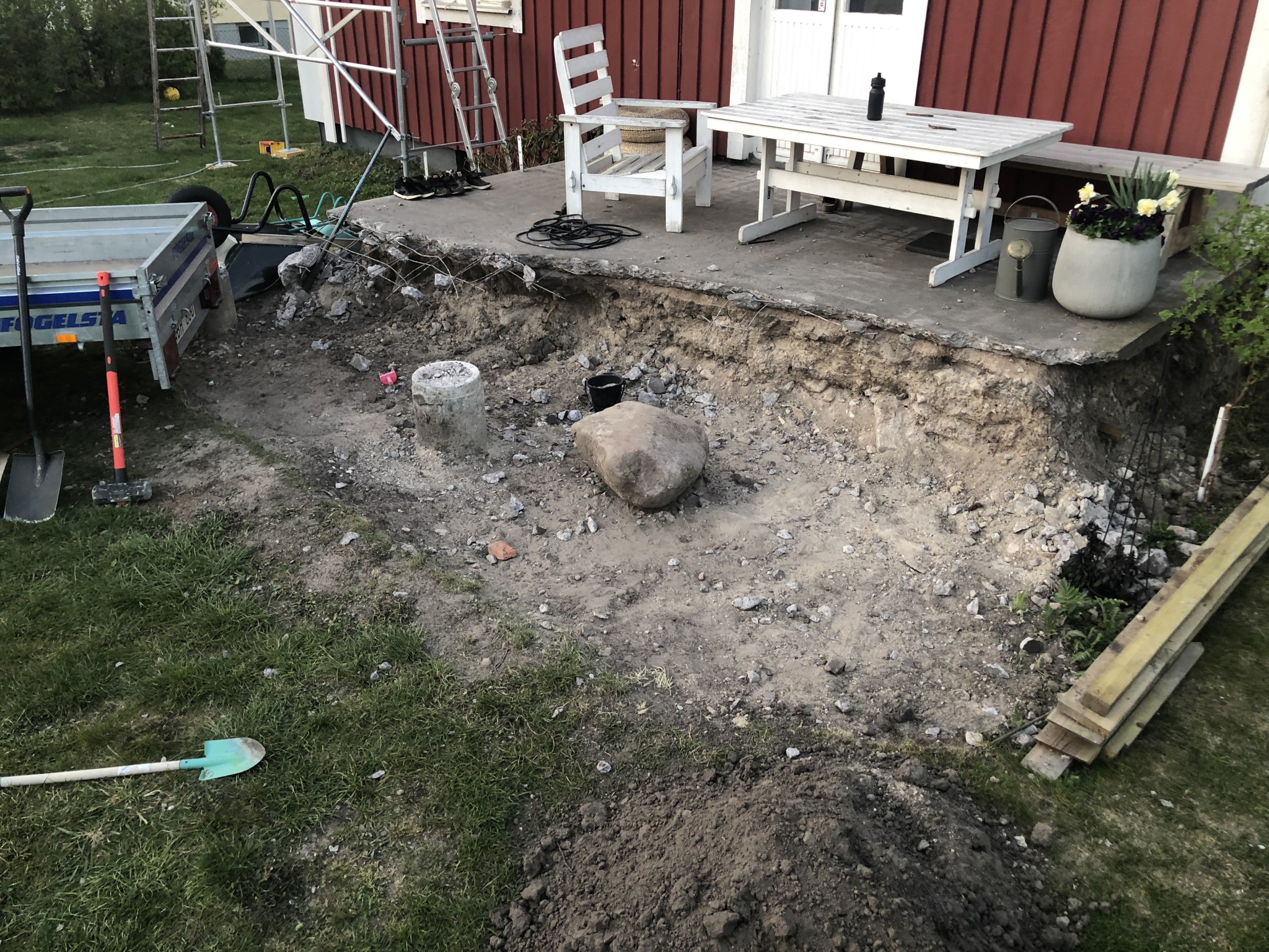

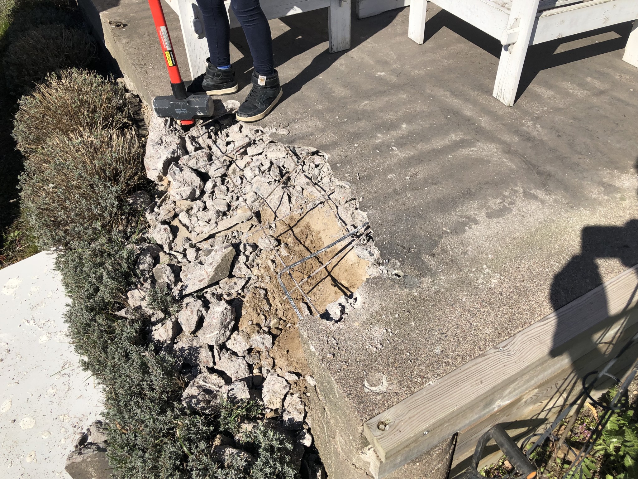

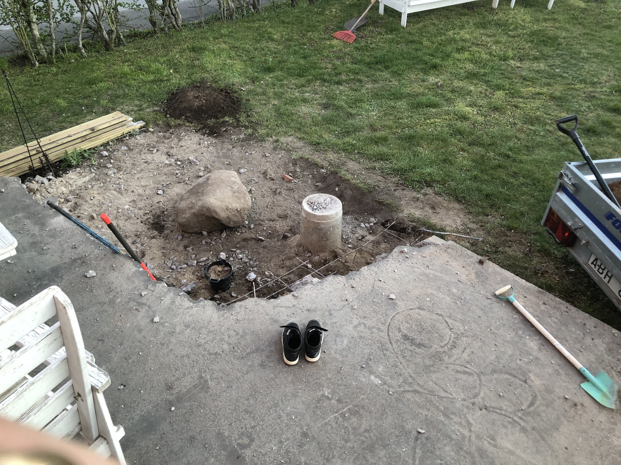

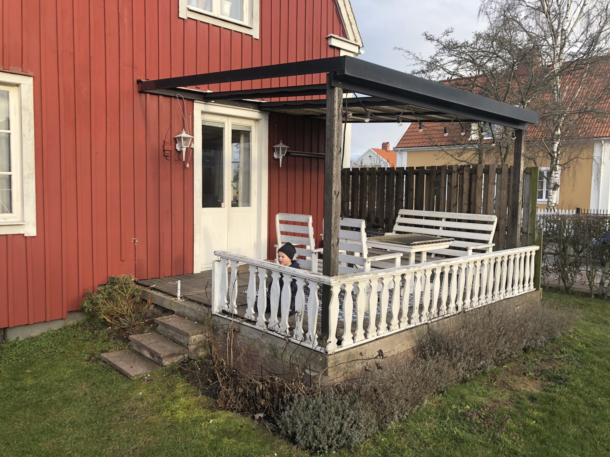

Ute har vi parallellt satt igång med sista gaveln som fortfarande är röd. Ställning är uppe och lite byte av dåligt virke är påbörjat. På denna sida finns även en uteplats. Vi vet inte riktigt hur det ska bli, har funderat på någon utbyggnad för att blivande kök ska bli större eller så blir det någon uteplats på hela gaveln, kanske med tak, pergola eller annan variant. Den befintliga uteplatsen är i alla fall inte kul så den tar vi bort för att börja med tomt blad. Med hjälp av sexåring med hammare och liten kofot rök det mesta ganska snabbt. Nu håller vi som bäst på med betongplattan och underfyllnaden av jord och sten. Många vändor till tippen blir det men lite i taget försvinner den i alla fall.

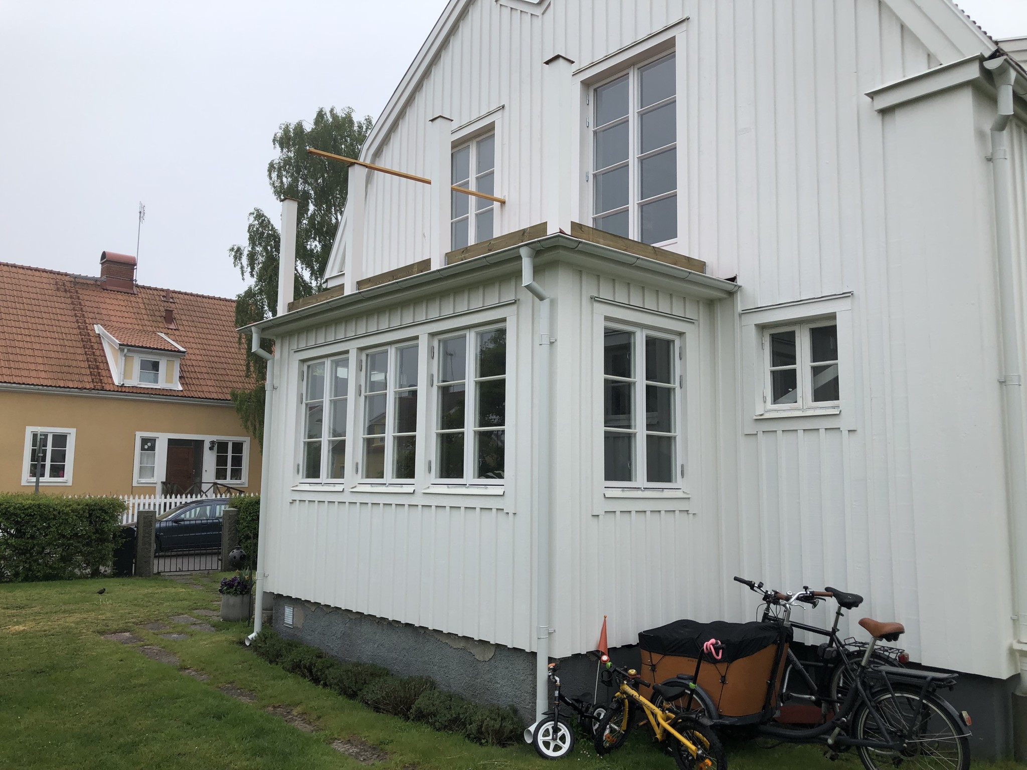

Ytterligare pågående projekt är balkong över verandan. Har legat i startgroparna ett tag och idag började det med lite målning av det som efter kapning ska bli fyra räckesstolpar. Tanken är att bygga en ram av tryckimpregnerade reglar som vilar på taket och där stolparna är del av konstruktionen, sen en kärnfurutrall på det och till sist ett räckessektioner mellan stolparna. Räcke och stolpar blir av hyvlad furu och målas med linoljefärg.

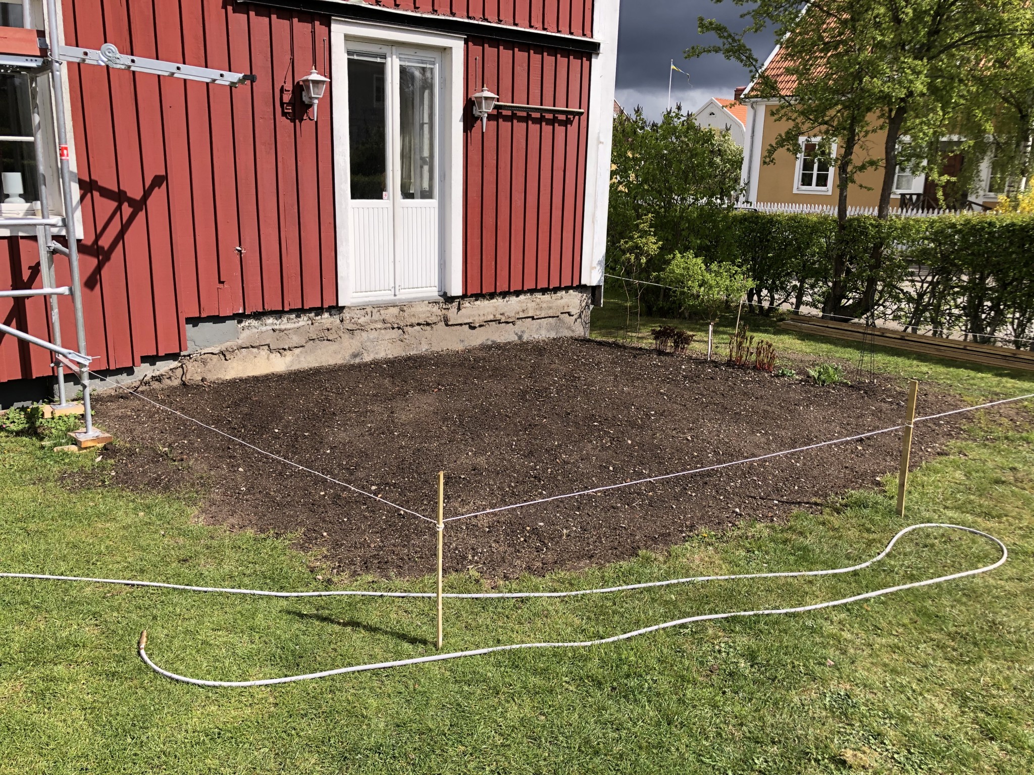

Nu är uteplatsen puts väck! Slägga, spade och 19 vändor till tippen gick åt. Ibland är det skönt med lite gediget kroppsarbete. Nu är fasaden fri för fix och målning så det blir nästa steg.

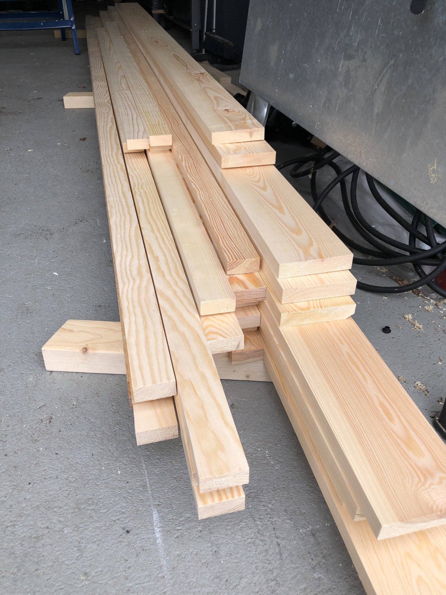

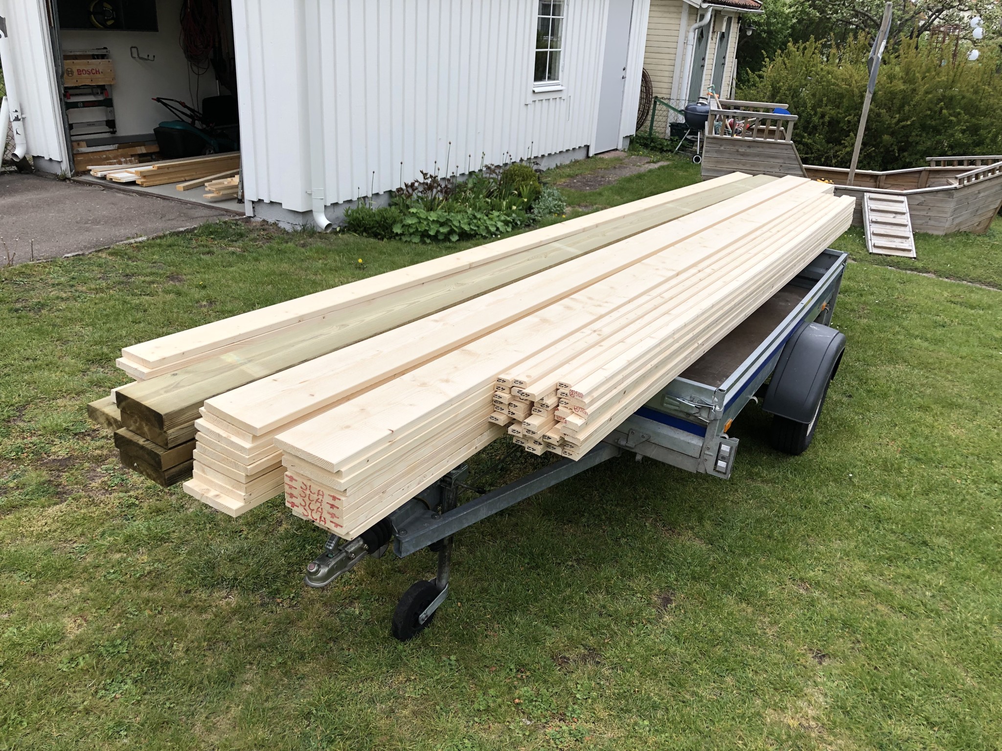

Idag har vi fyllt på virkeslagret till fasadfix och balkongbygge. Först en tur till ett litet hyvleri på östra Öland där vi hade beställt hyvlad furu till balkongräckets spjälor. När det var avlastat blev det ett besök till vanliga bygghandeln och ett redigt lass fasadbrädor och tryckta reglar till balkongens bjälklag. Det första stället var trevligast :) Där blev vi kvar en stund och gick rundor bland massor av fina lister av olika slag.
Nu är det bara att börja bygga!

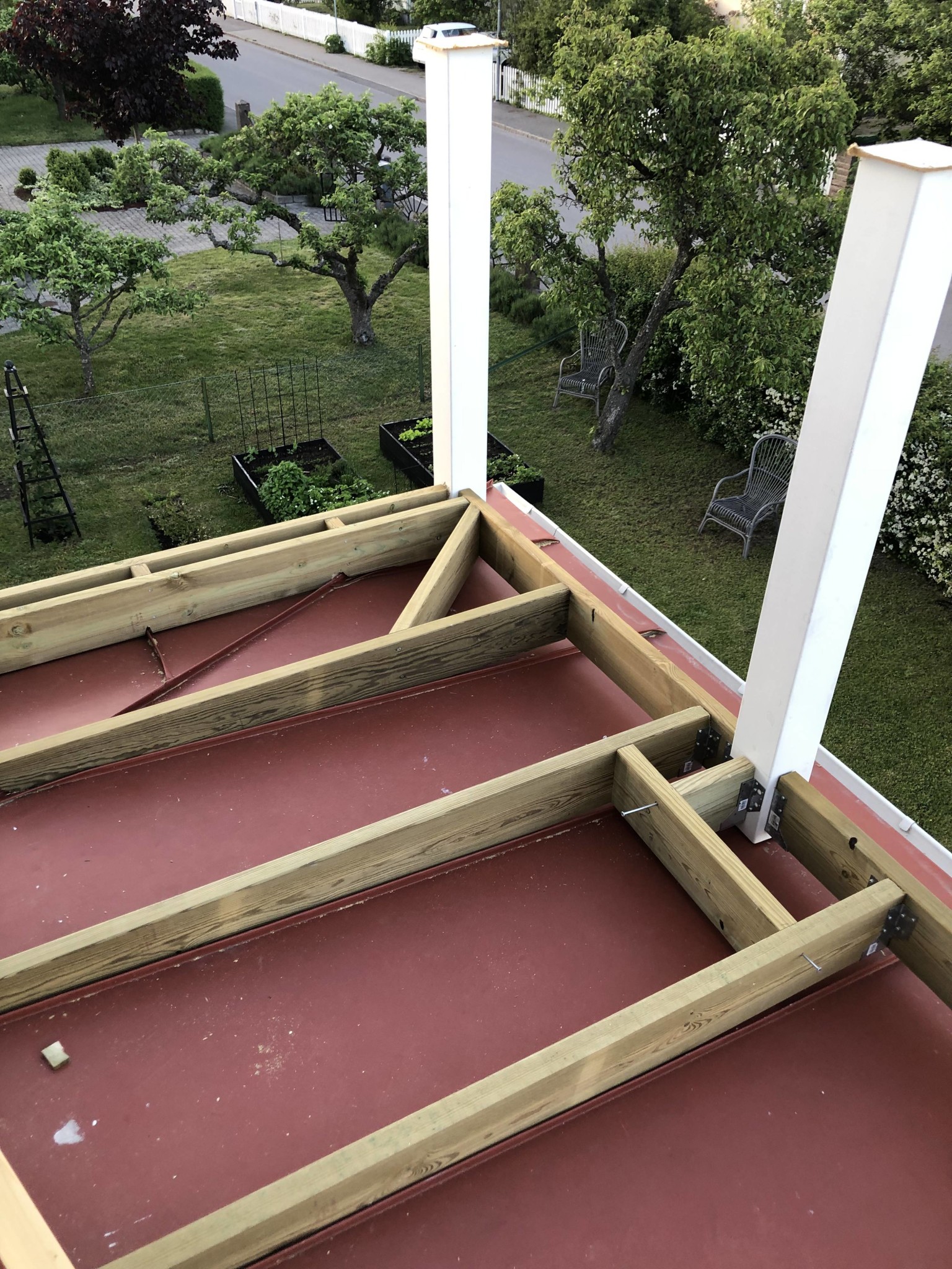

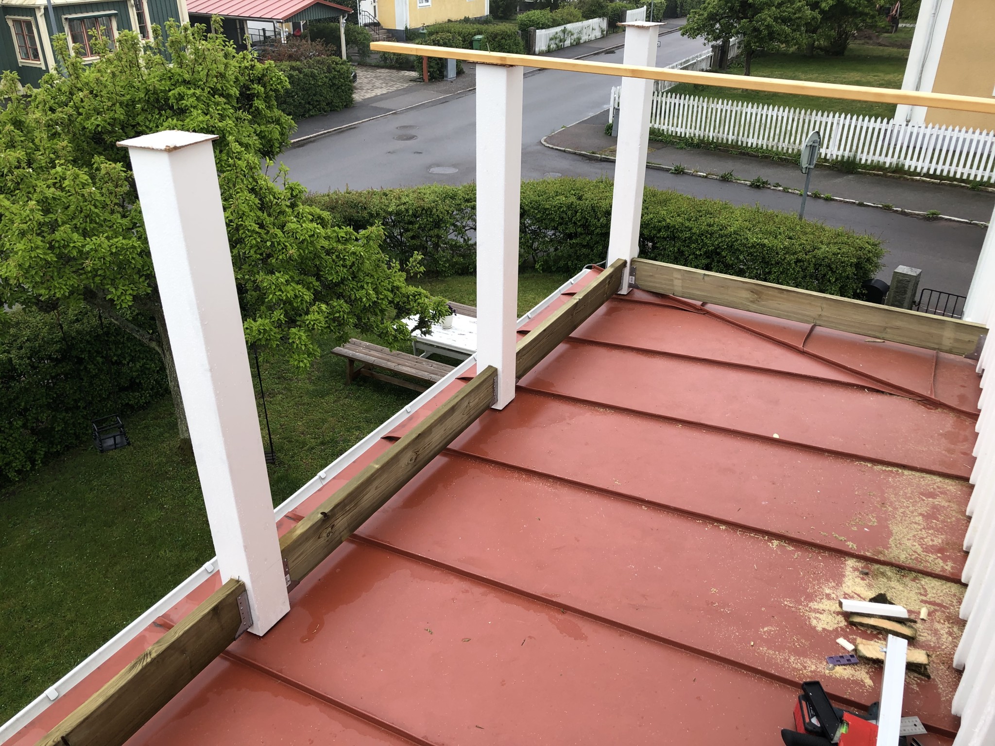

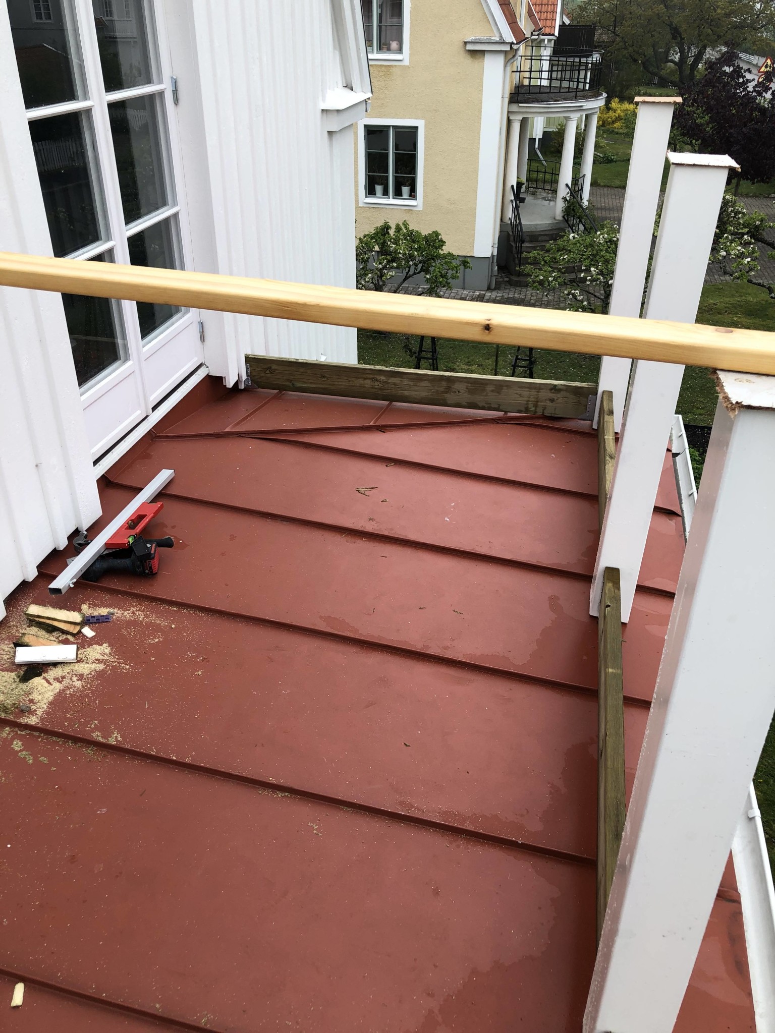

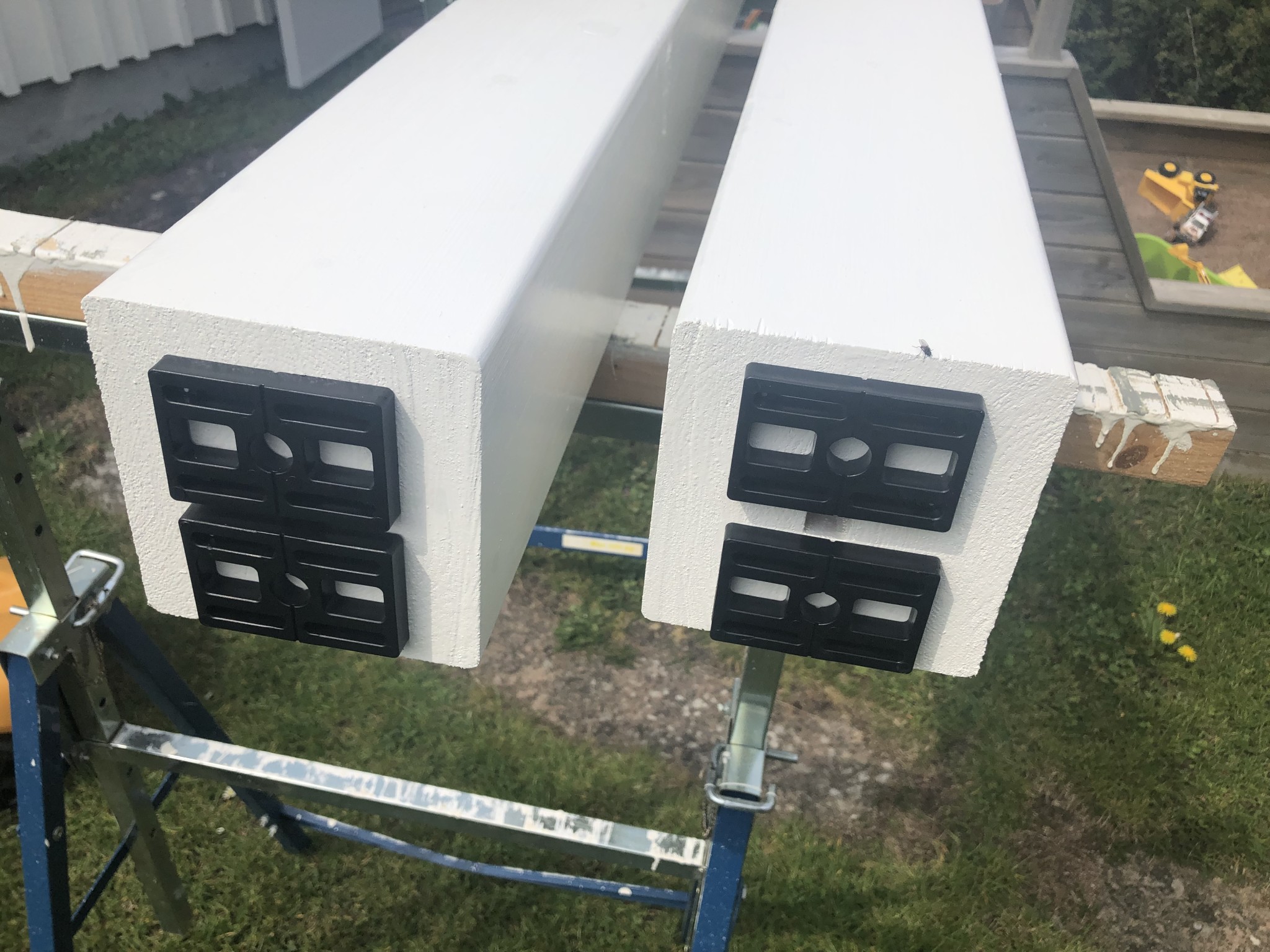

Regn och rusk idag men trots det kom vi igång med lite balkongbygge. Stolparna var ju målade sedan ett tag så bara att börja bygga. Hann få upp alla stolpar och regelramen varvet runt innan jag var för blöt för att det skulle vara trivsamt. Tror att det blev bra så långt.
Målade balkongstolpar med svarta plastdistanser monterade, redo för byggprojekt.
Mellan stolpar och plåt sitter det 10 mm plastdistanser så att plåten kan röra sig lite och så att ändträet får det lite luftigt.
Uppställda vita balkongstolpar och en regelram på en röd balkong i ett regnigt väder.
Påbörjat arbete med balkongbygge under regnigt väder med uppsatta vita stolpar och en regelram på en röd trall.
Halvfärdig balkongkonstruktion med uppsatta stolpar och regelram runt en vit husfasad på en regnig dag.
Frisen på trallen kommer att hänga utanför reglarna en bit så att man kan klä regeln mellan varje stolpe med en fasadbräda.

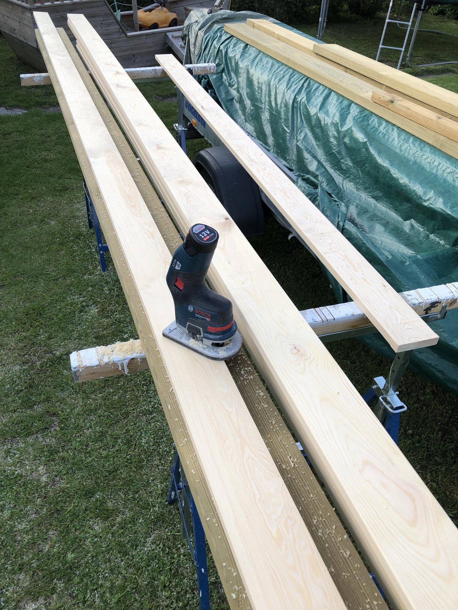

I veckan har vi fräst en radie på virket som ska bli balkongräcke. Vad många kanter en bräda har! Hann även börja grundmåla en del av det. Nästan synd att stå ute så att dofterna av linolja och balsamterpentin ventileras bort. Fantastisk färg att jobba med men tradigt med lång torktid bär man är byggsugen.

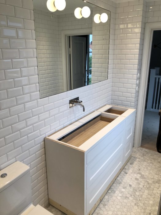

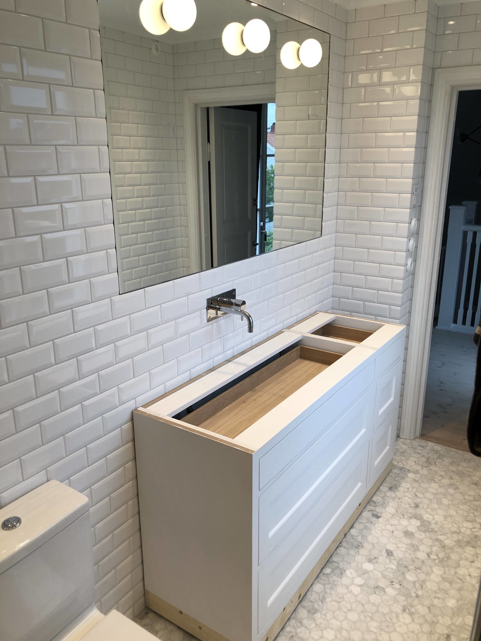

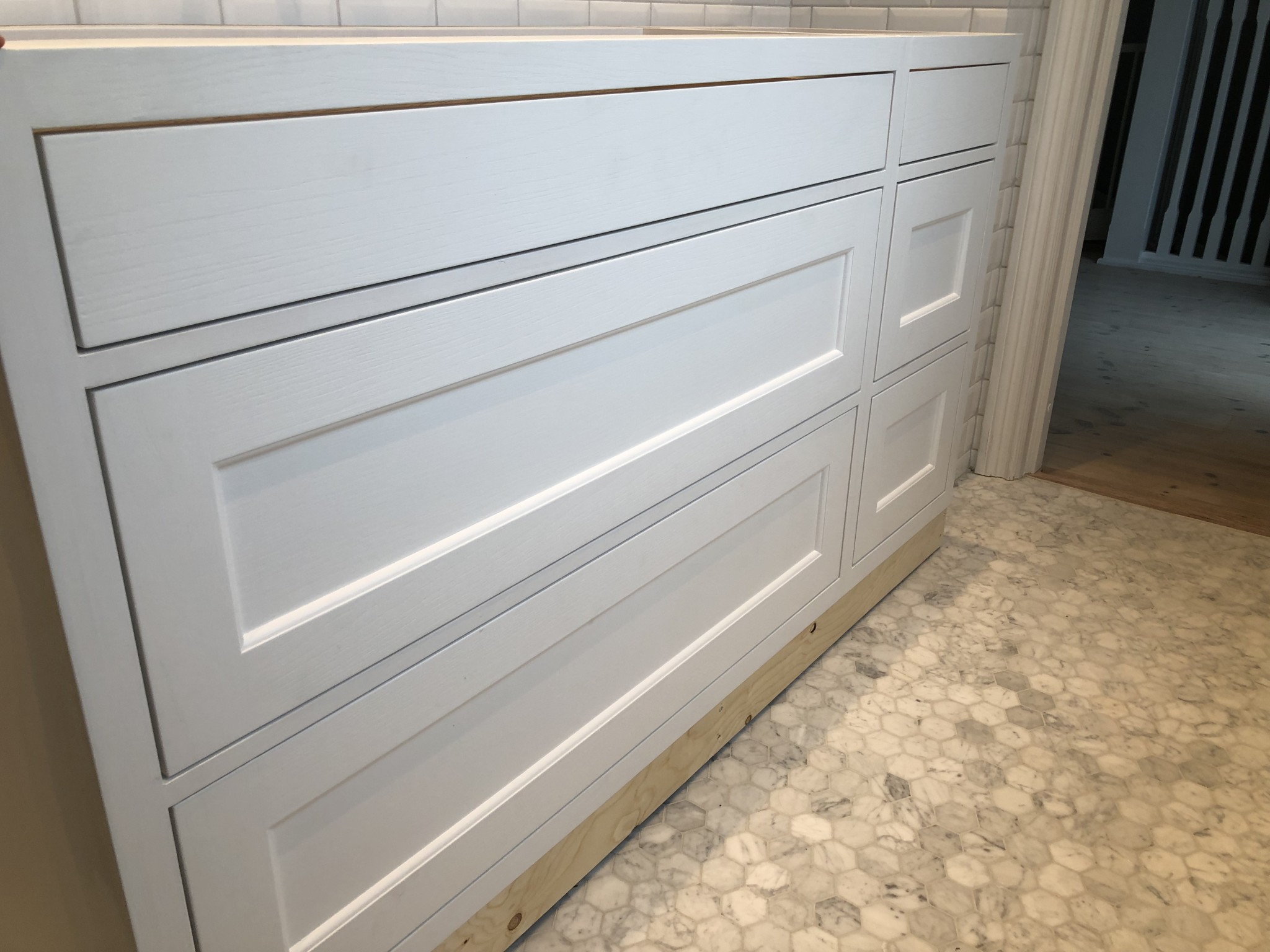

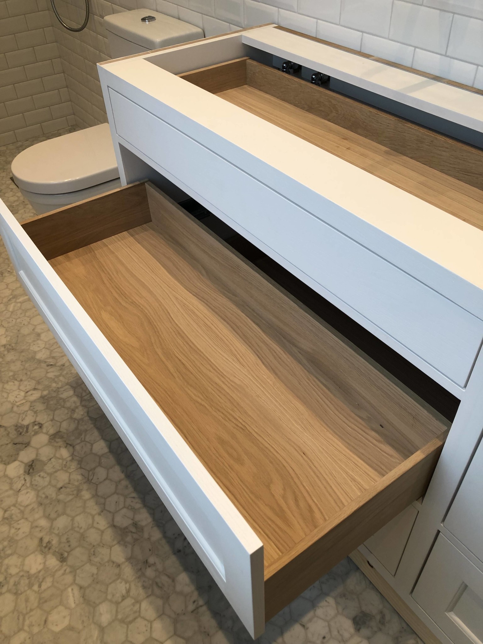

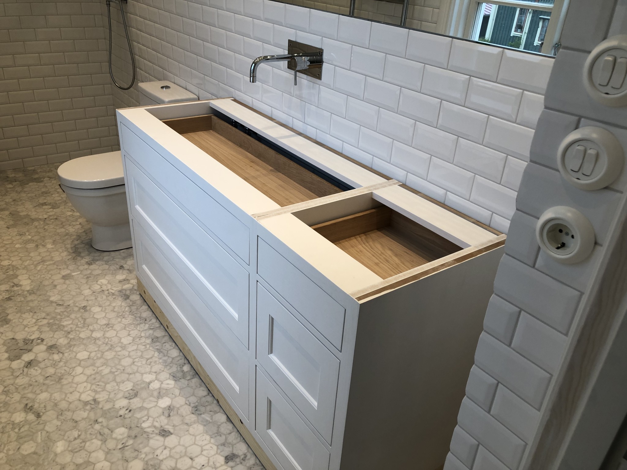

Vidare så blev kommoden till badrummet färdig hos möbelsnickaren idag så den har vi hämtat och satt på plats lite tillfälligt. Skiva saknas ännu, vi tänkte använda en stenkomposit men har ännu inte gjort jobbet att hitta en som lirar bra med marmorgolvet. Ni som orkat ända till inlägg 193 inser att det var med viss andakt vi bar upp härligheten för trappan :)

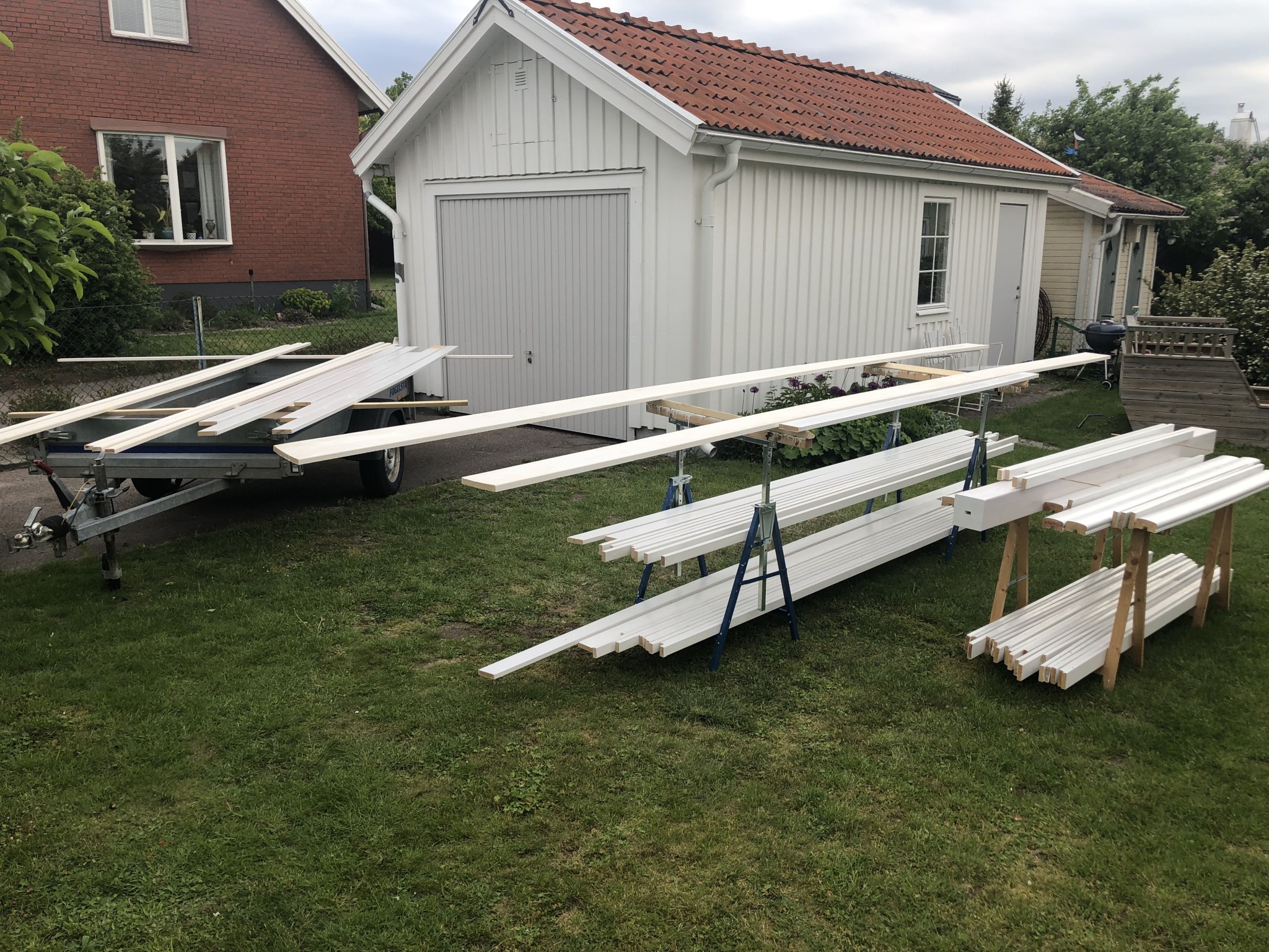

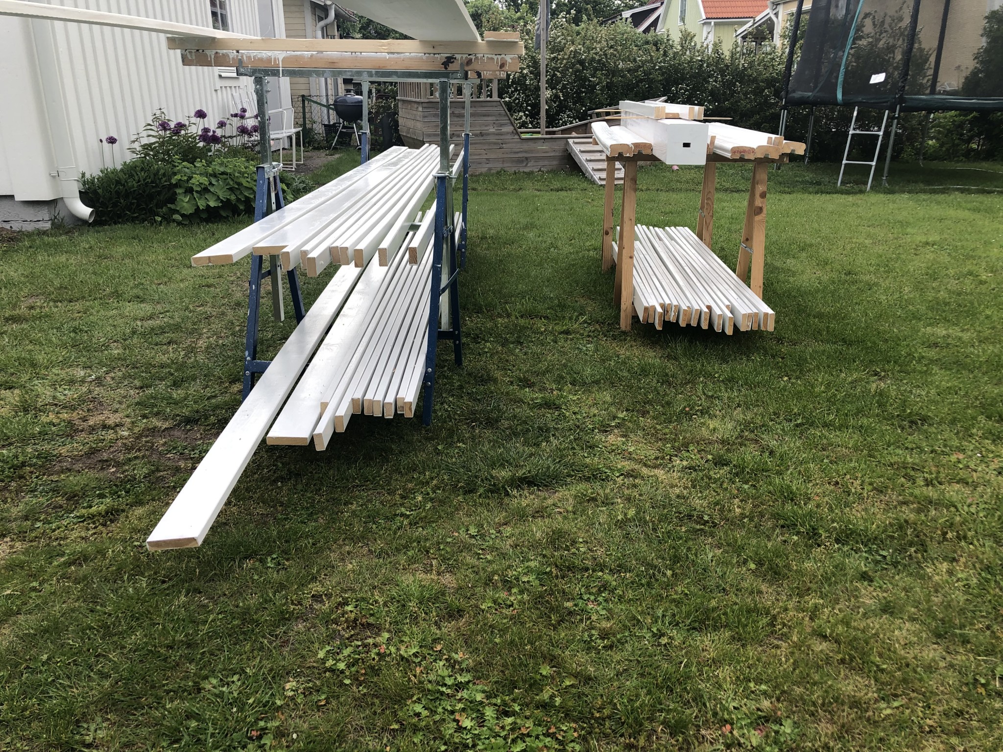

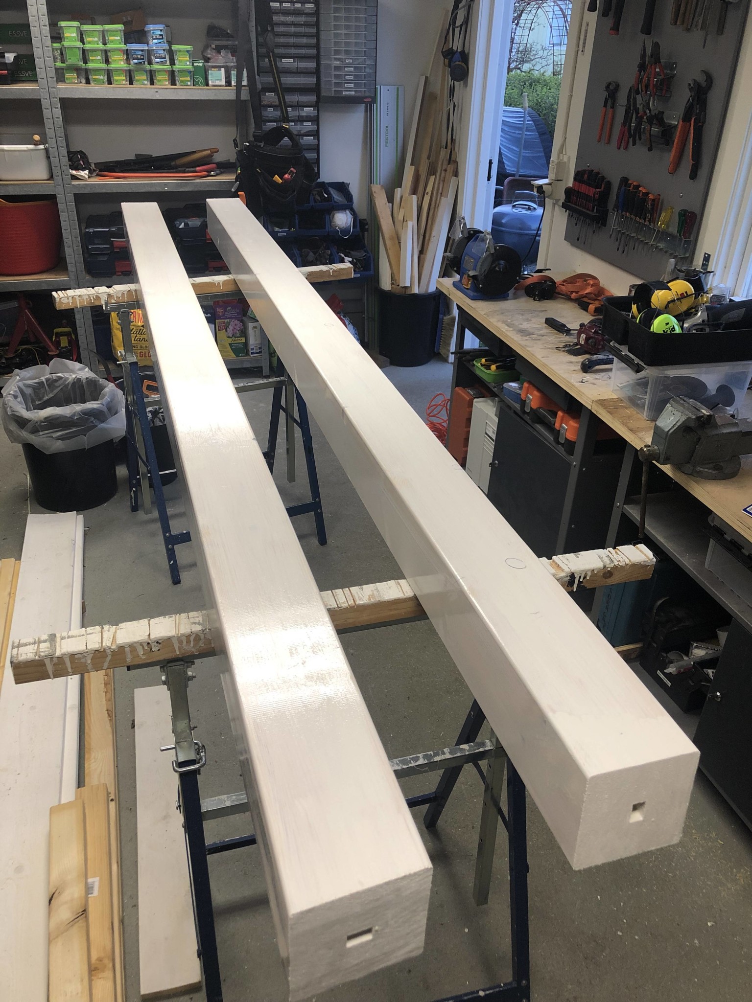

Idag blev allt virke till balkongräcket mellanstruket. Nån timme efter att det var klart började det blåsa så att min fina radda brädor lekte domino. Många brädor klibbade ihop så jag fick flytta om allt och stryka ut allt som kladdat på nytt. Men det var i och för sig skönt att det inte hände efter att jag tagit kväll och lämnat det för att torka :)
Fick även lite grundfärg på en mindre laddning fasadvirke.

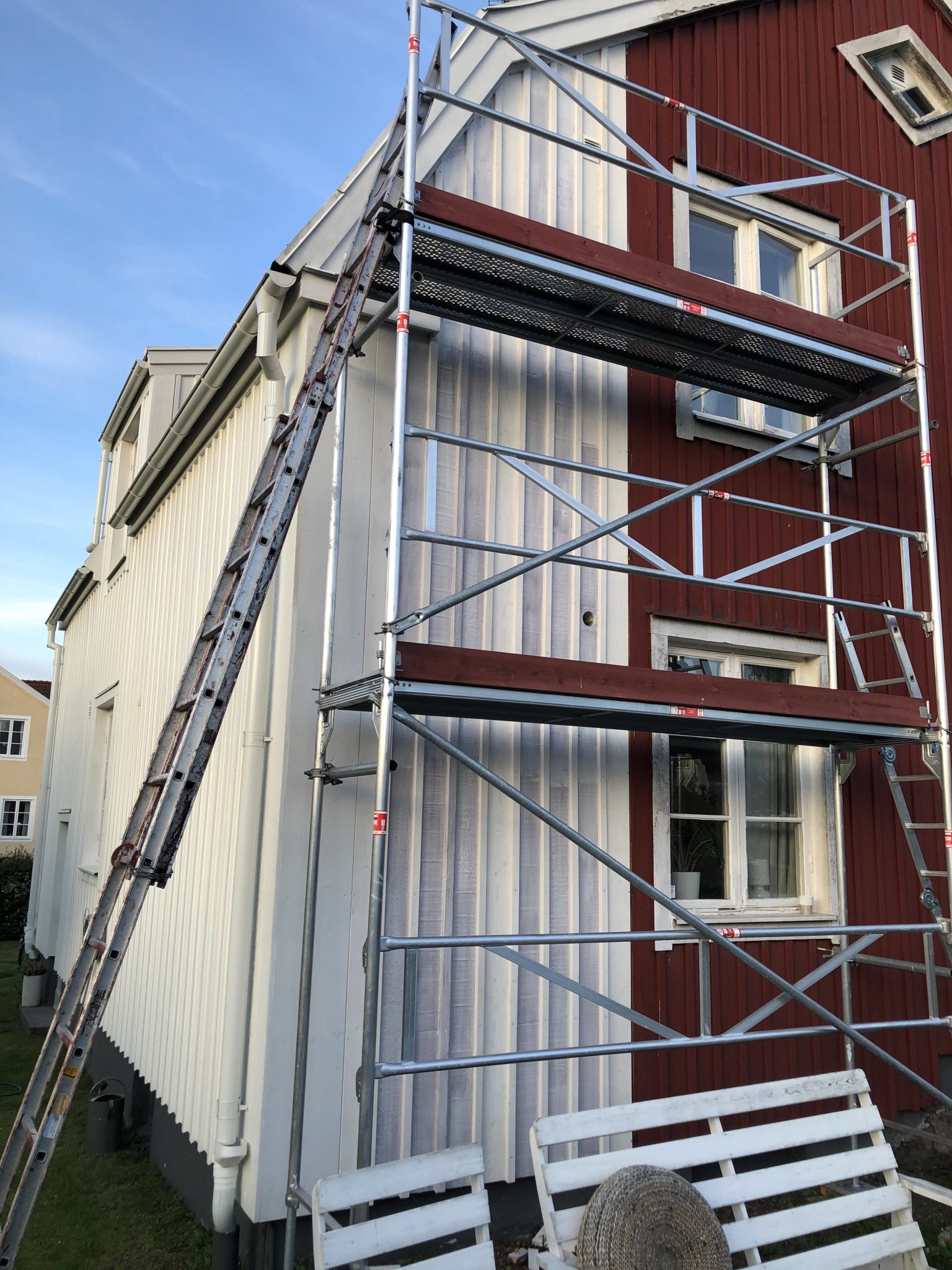

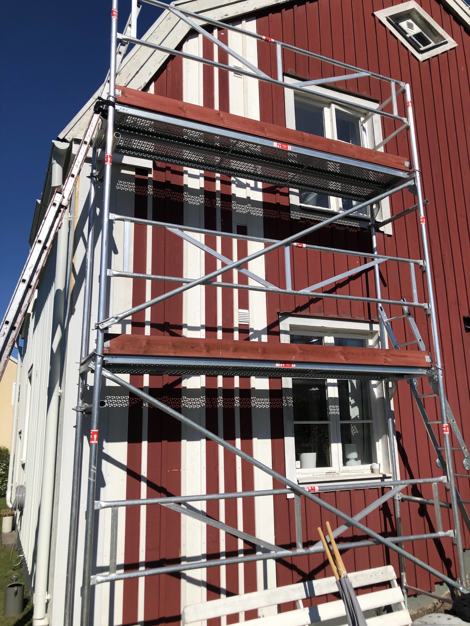

Södersidan tonar sakta in från rött till vitt. Snickrandet färdigt fram till fönsterna så imorgon blir det tvätt. Pysslet runt fönsterna får vänta till nästa ställningsflytt så man kommer åt allt på en gång. Fick även grundat en omgång brädor på morgonkvisten.

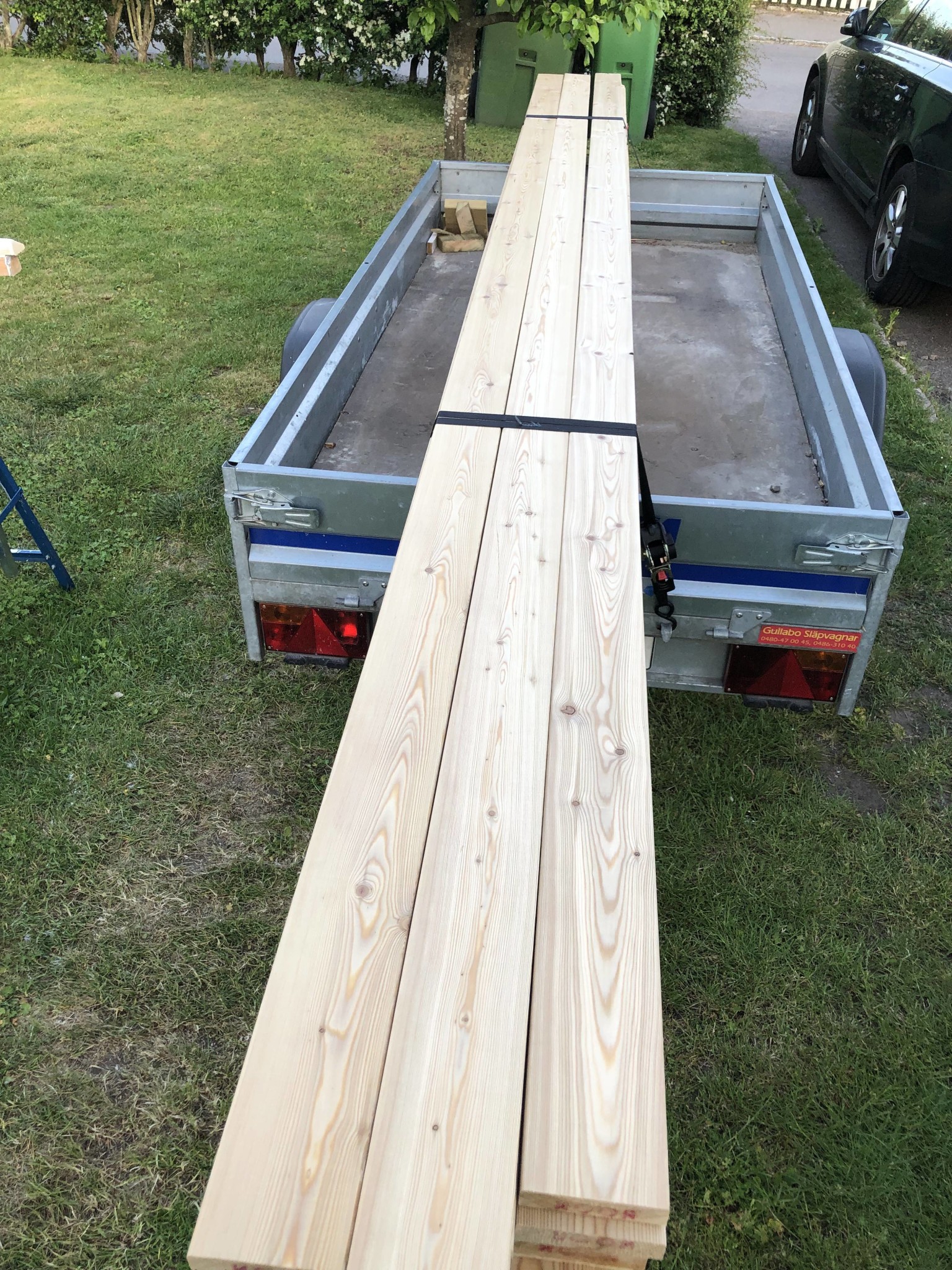

Har varit en fin byggdag idag. Började med skrapning och grundmålning av lite fasad. Sen en tur till bygghandeln för att hämta trall, skruv och annat godis till balkongen. Vi provar lärk till detta bygge för första gången. Fick en ny trave serverad så kunde plocka kritiskt och fick finfina brädor. Till slut hann vi med att näääästan få färdigt bjälklaget på balkongen. Kanske blir det trall imorrn :)
