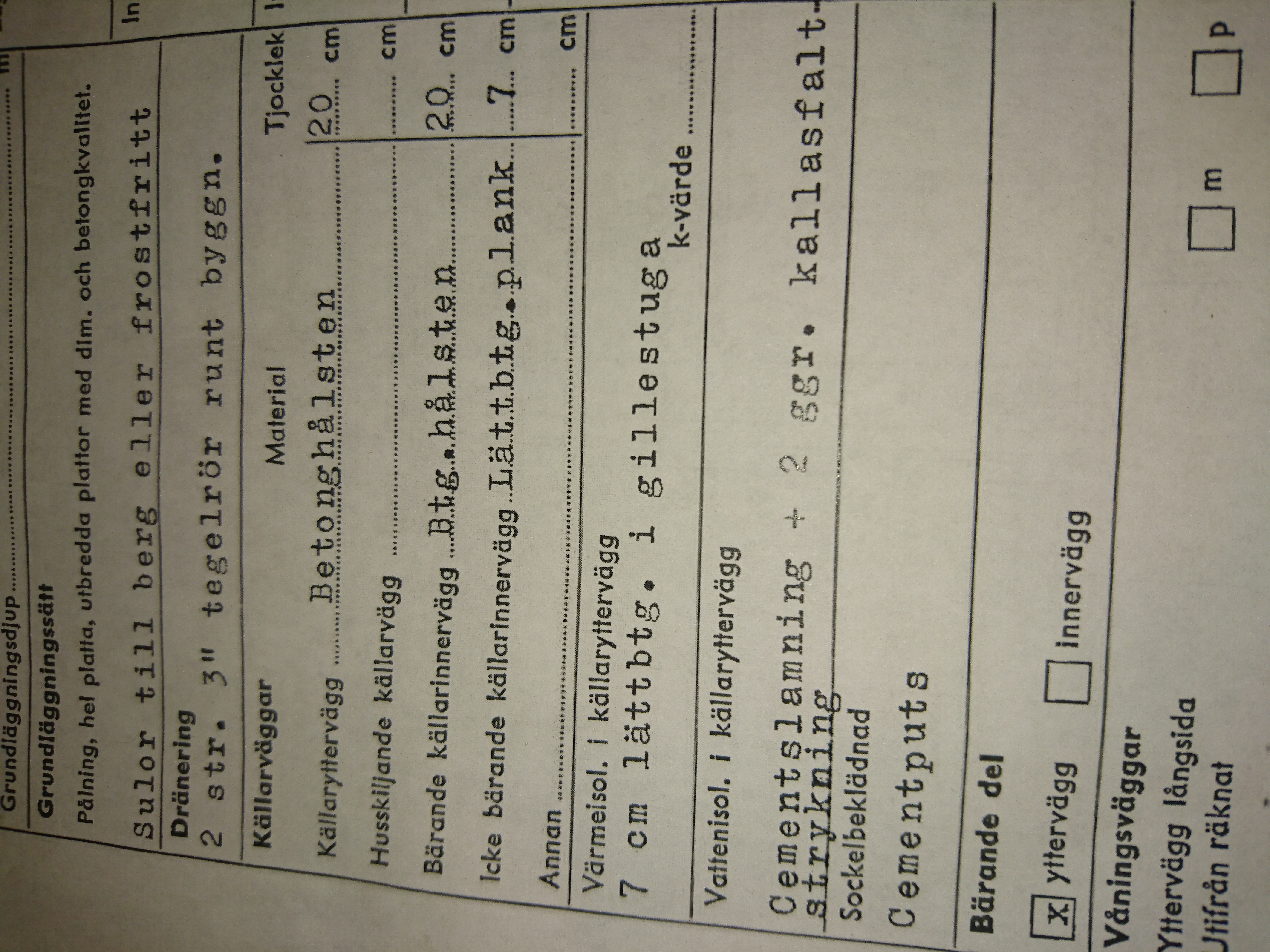

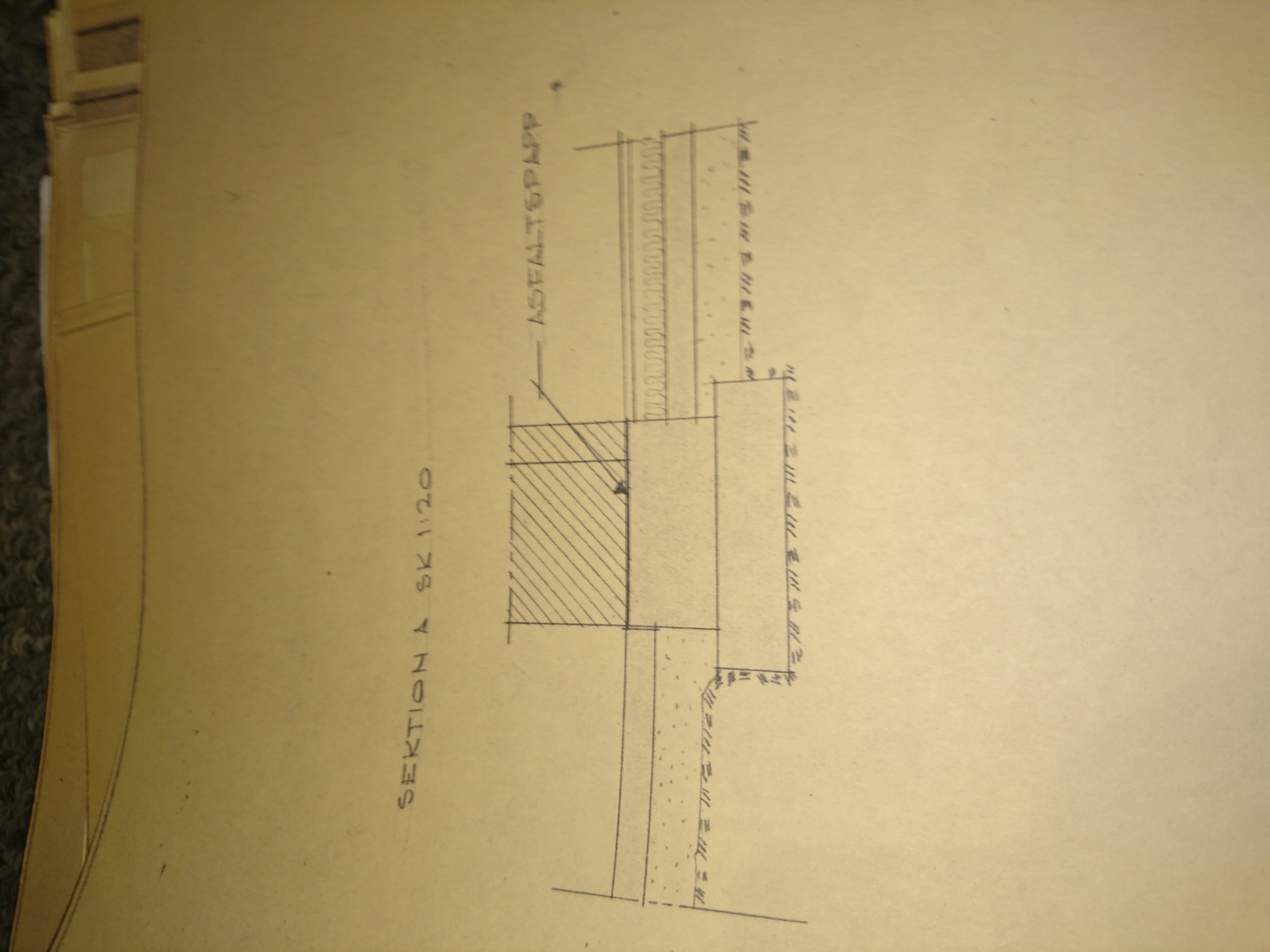

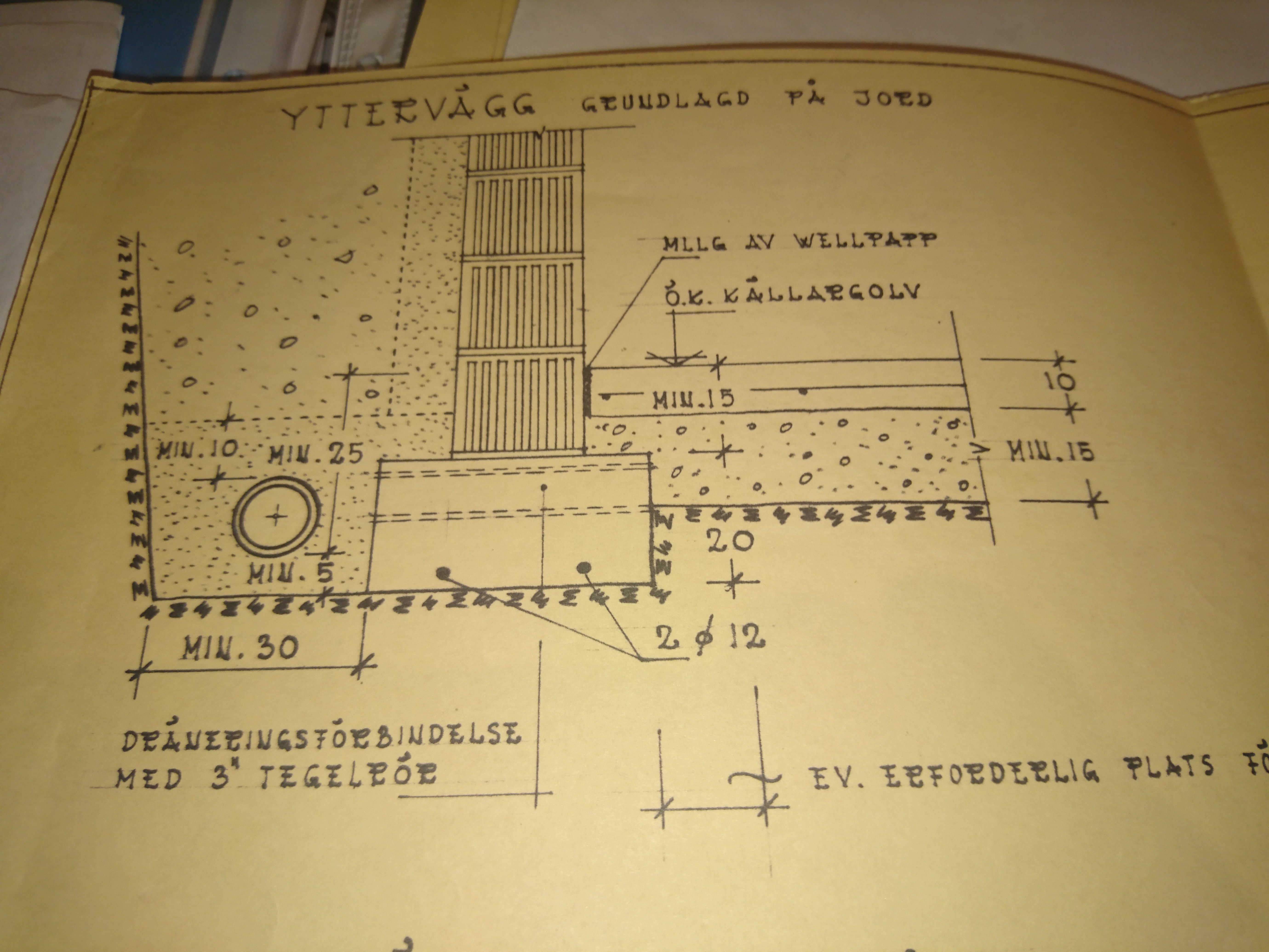

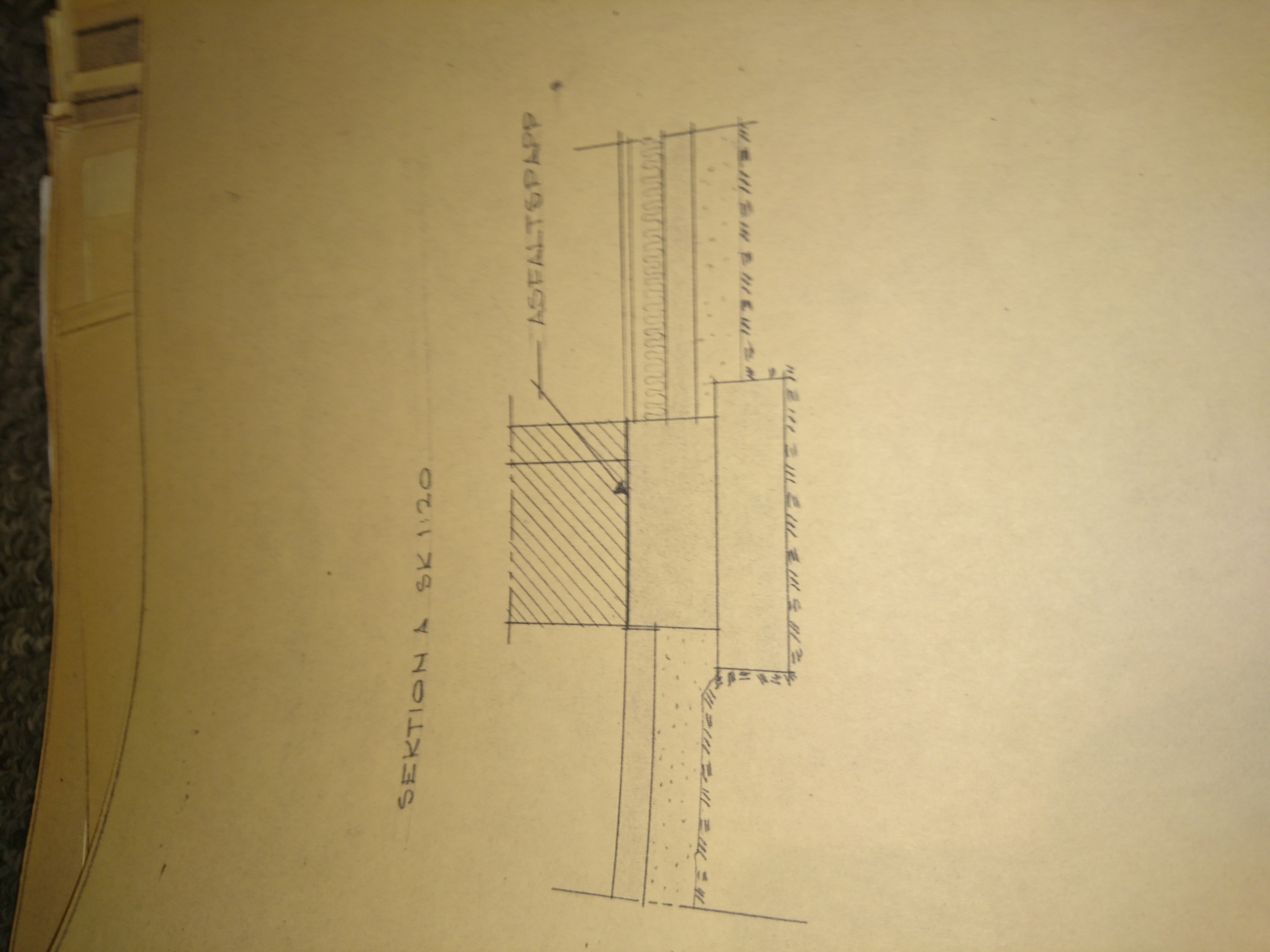

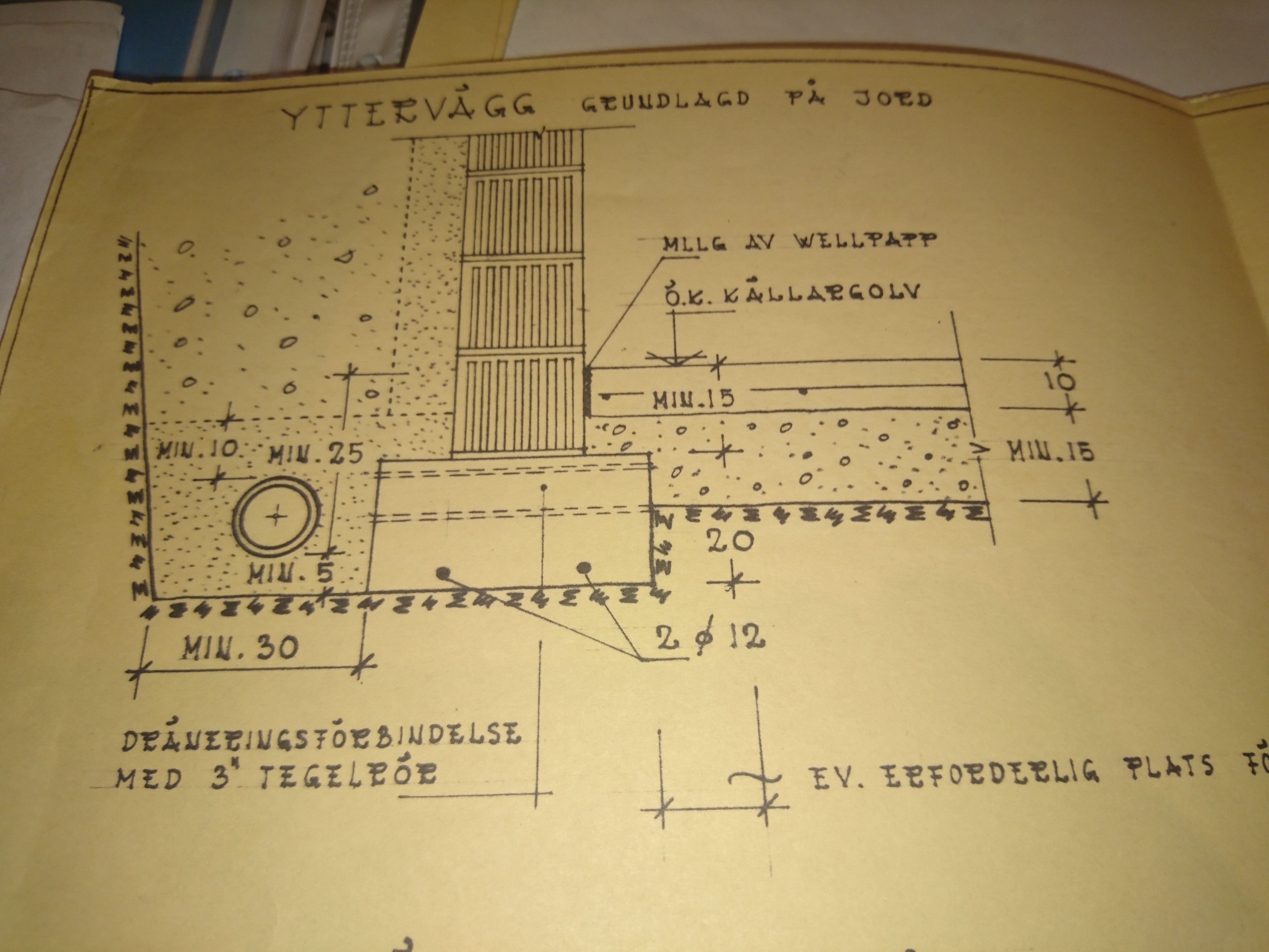

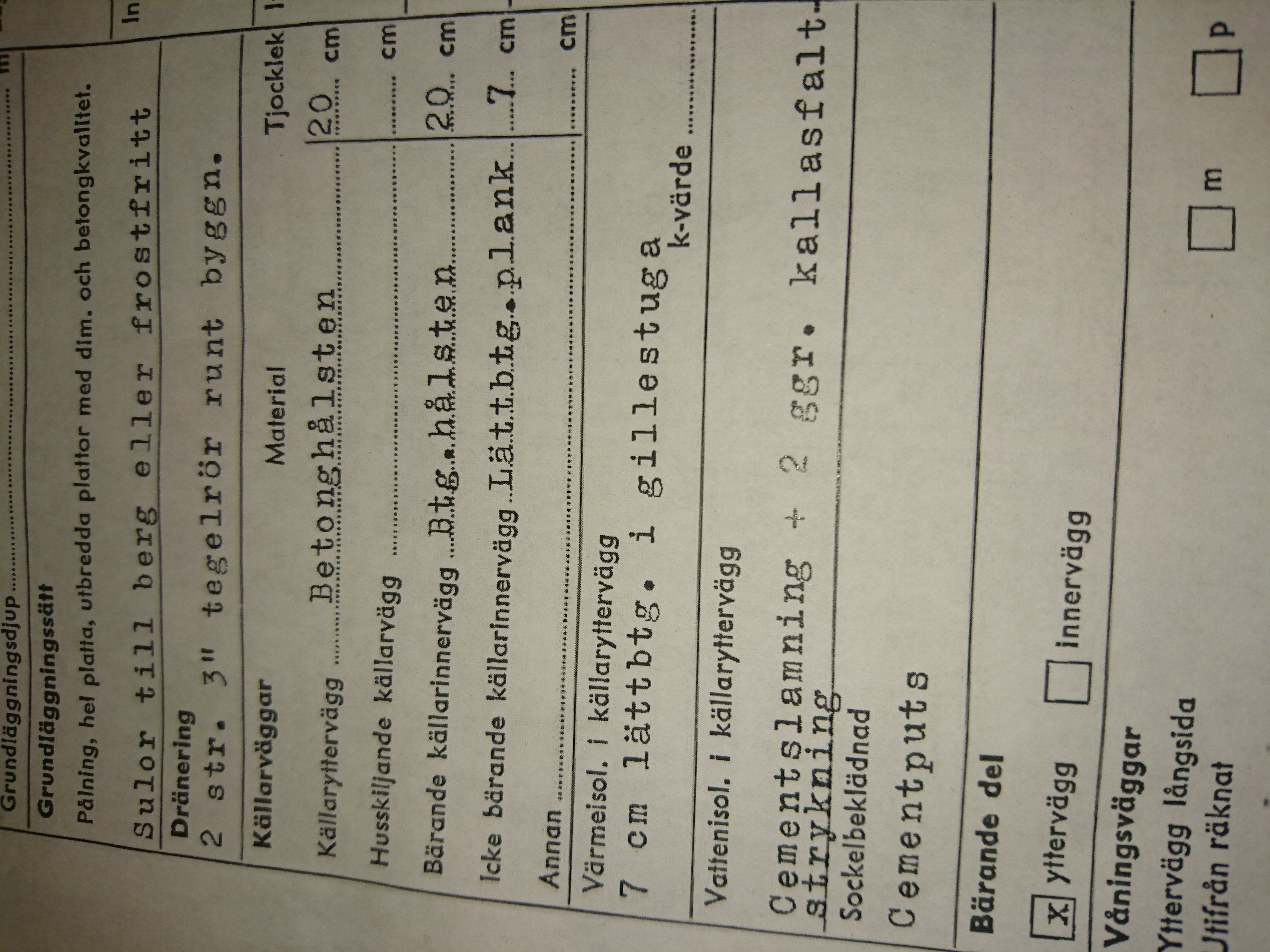

Kan man utgå att huset står på sula och det är ok att bila efter beskrivning som står här?
Har en gammal bild på min dränering som ser ut som att sulan sticker ut.
Den sista bilden är en allmänn beskrivning och behöver inte motsvara detta hus dock..
Denna är däremot mitt hus !

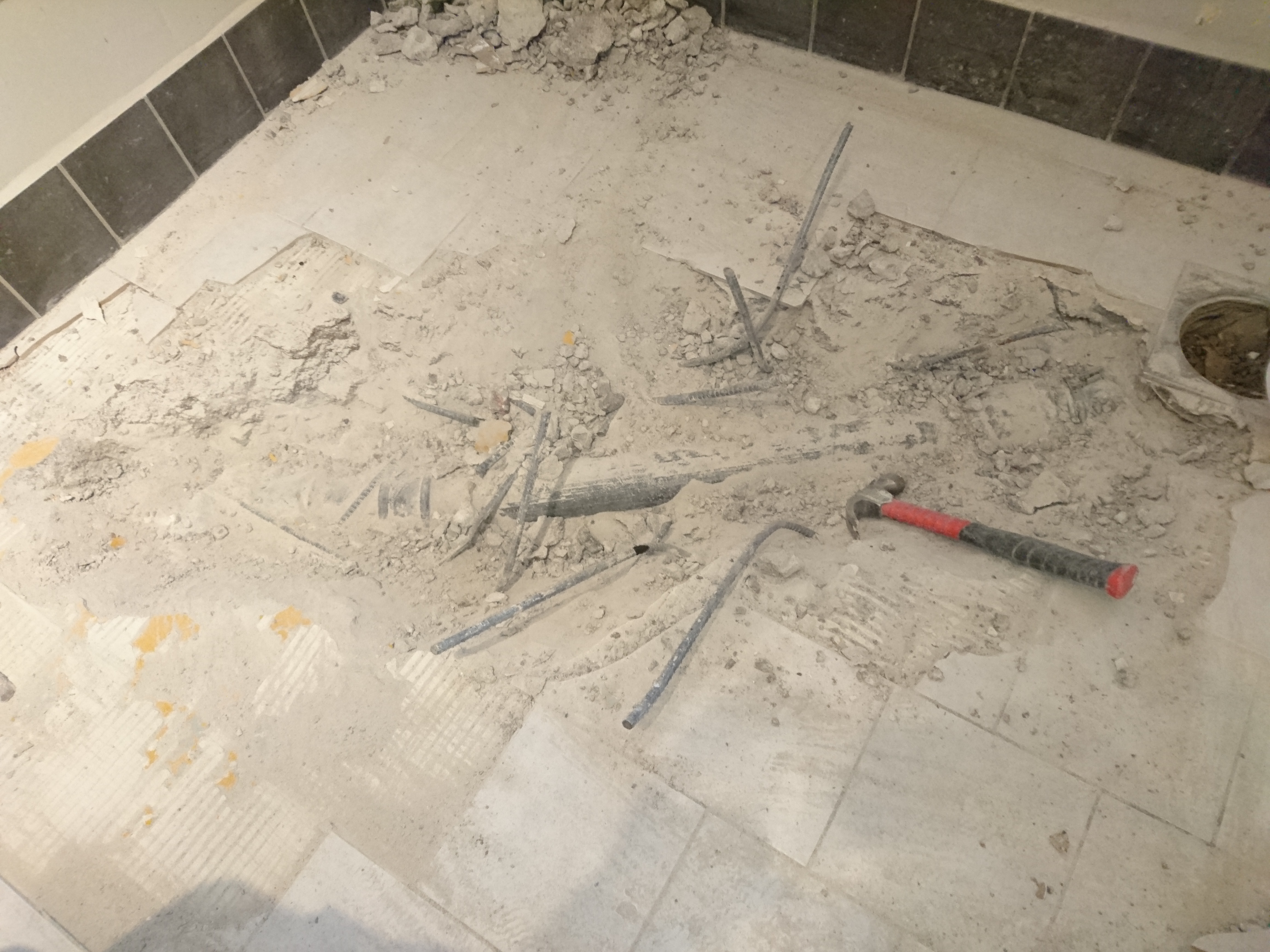

Nu är man igång! Börjar med att bila upp och följa stammen så jag vet var den är. Ritningen är inte helt 100 har jag märkt...

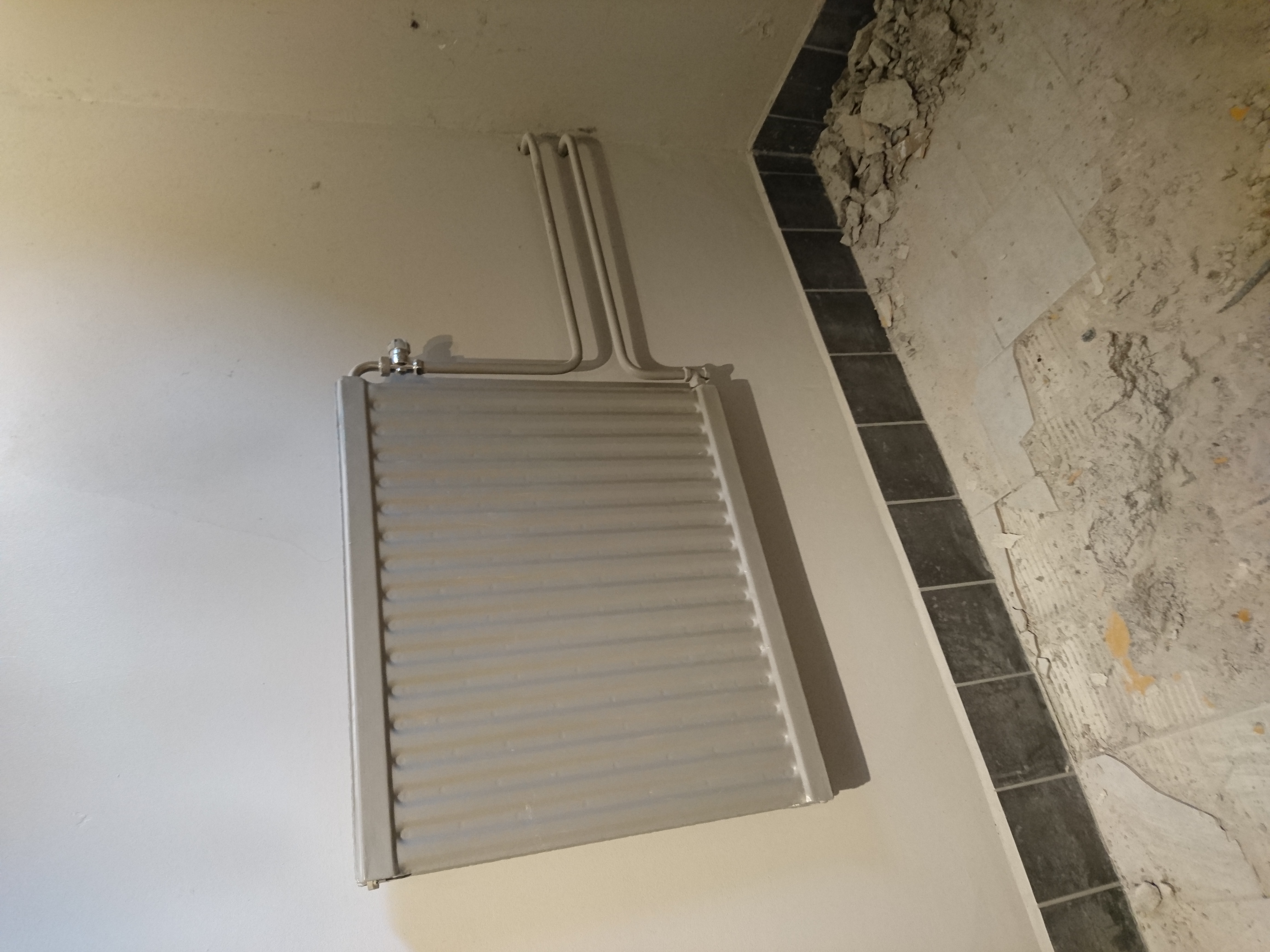

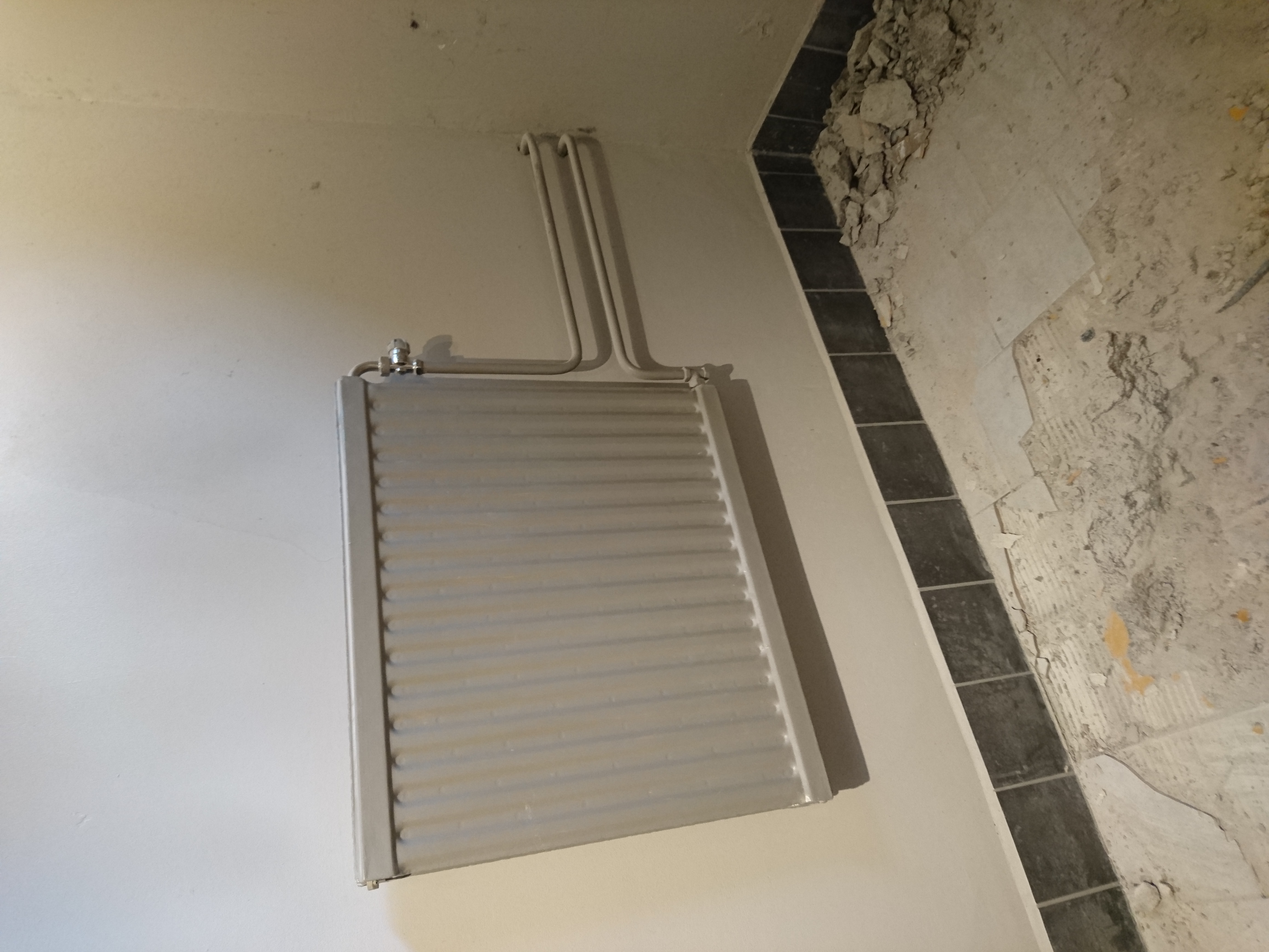

Behöver ta bort två element , måste man ha en förbikopplare av något slag? Göra en egen med kopparrör, eller funkar det med enbart lock?
Jag kommer riva väggen eftersom tvätt stugan ska bli större

En fråga, någon som vet typ hur mycket betong som krävs för att bära golvet?

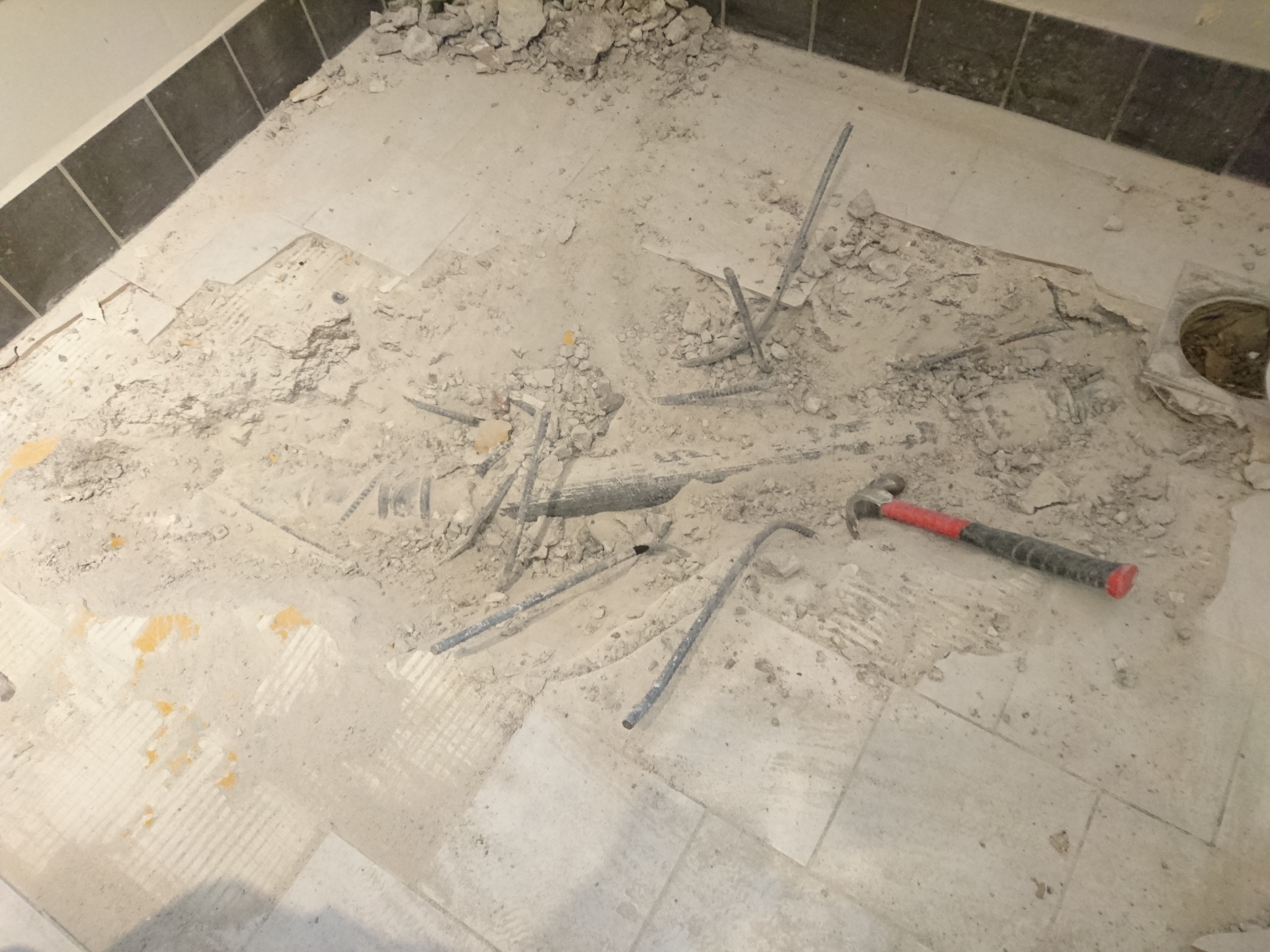

Har bilat och 8cm kan jag få ut relativt enkelt .. Sen är det säkert 8cm till med armering som är riktig pain in the ass! Avloppet ligger under denna och kan leva med att bila ut denna del, men resterande ?
Misstänker att det inte finns någon genväg men bra att ha ett humm ändå. Någon som har koll?

Har kommit en bit på vägen nu, typiskt att man har hus på gjuten platta ..avloppet är så dåligt skick så det spricker och förfaller innuti..
Har i princip stopp
i ena , ska bila upp den andra imorgon, hoppas den är i bättre skick annars vet jag inte vart jag ska bajsa..
Tur att familj inte är hemma .

Skall elementen vara kvar eller vill du ha bort dem helt eftersom du planerar golvvärme?
Element är bra i en tvättstuga även med golvvärme.

Hej jag förstår. Det är mer om det finns någonting att tillägga på vägen som kan vara bra att känna till kring tvättstuga och implementera när jag ändå är på gång.
bärigheten var mer om jag skulle ta bort allt ner till grunden på hela ytan men efter att jag börjat så är det ingen bra idé även fast det finns en liten sula längst väggen som den står på.
Armeringsjärnen ska gjutas tillbaka, kapar dem på vardera ände för att sätta fast dem igen med tråd och för att gjutas.
