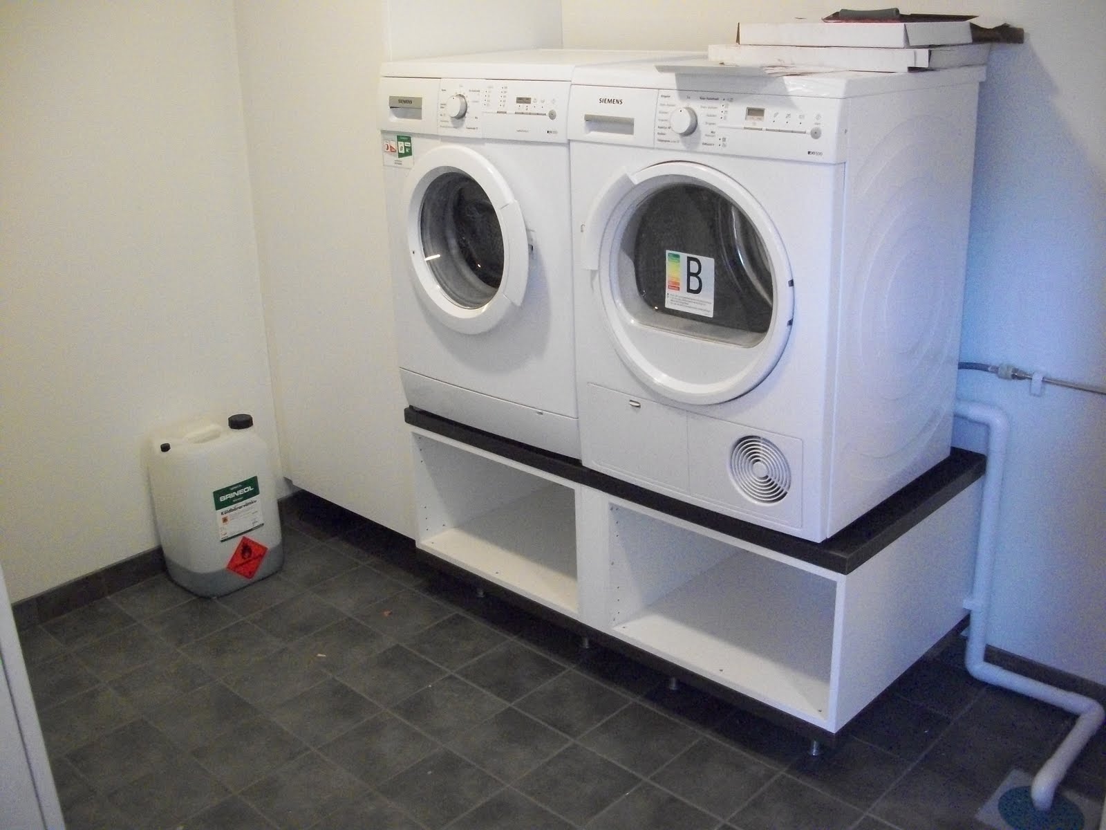

Tanken är att putsa om väggarna, måla med silikatfärg. Sen lägga klinkers på golvet.
Sätta upp lite kökssskåpsinredning. Tänkte sätta tvättmaskin och torktumlare på överskåp till kyl, så man får en bra arbetshöjd.
Jag gillar konceptet med att höja upp tvätmaskin och torktumlare, men håller verkligen överskåp för belastningen? Och hur kommer de se ut efter några års vattenstänk?
Iofs verkar nån annan gjort liknande lösning:
Så det kanske funkar hur bra som helst?!
skippa rören till golvbrunnen! ser så oproffsigt ut. ha en egen anslutning för maskinen!

Ang. överskåpen tror jag inte det är några problem. Det som oftast kan vara ett problem kan vara när stötdämparna på maskinen börjar bli slitna. Då kan det vibrera mycket och skåpen kan ta skada. Men eftersom jag har tänkt och ha ett högskåp på ena sidan och bänkskåp på den andra sidan så får de lite stöd av alla skåpen.

Om du är orolig för vibrationer (vilket man kanske ska vara när tvättmaskin centrifugerar) kommer nog inte ett högskåp eller bänkskåp på varje sida om stabilisera, så länge du inte förankrar dom i väggen på något sätt.
Oförankrade skåp är ganska ostabila i sidled och då hjälper det inte att sätta fler skåp vid sidan av, såvida du inte sätter typ 10 st... ;)
