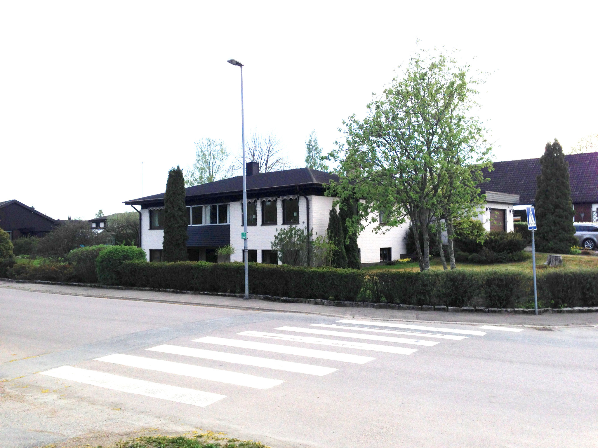

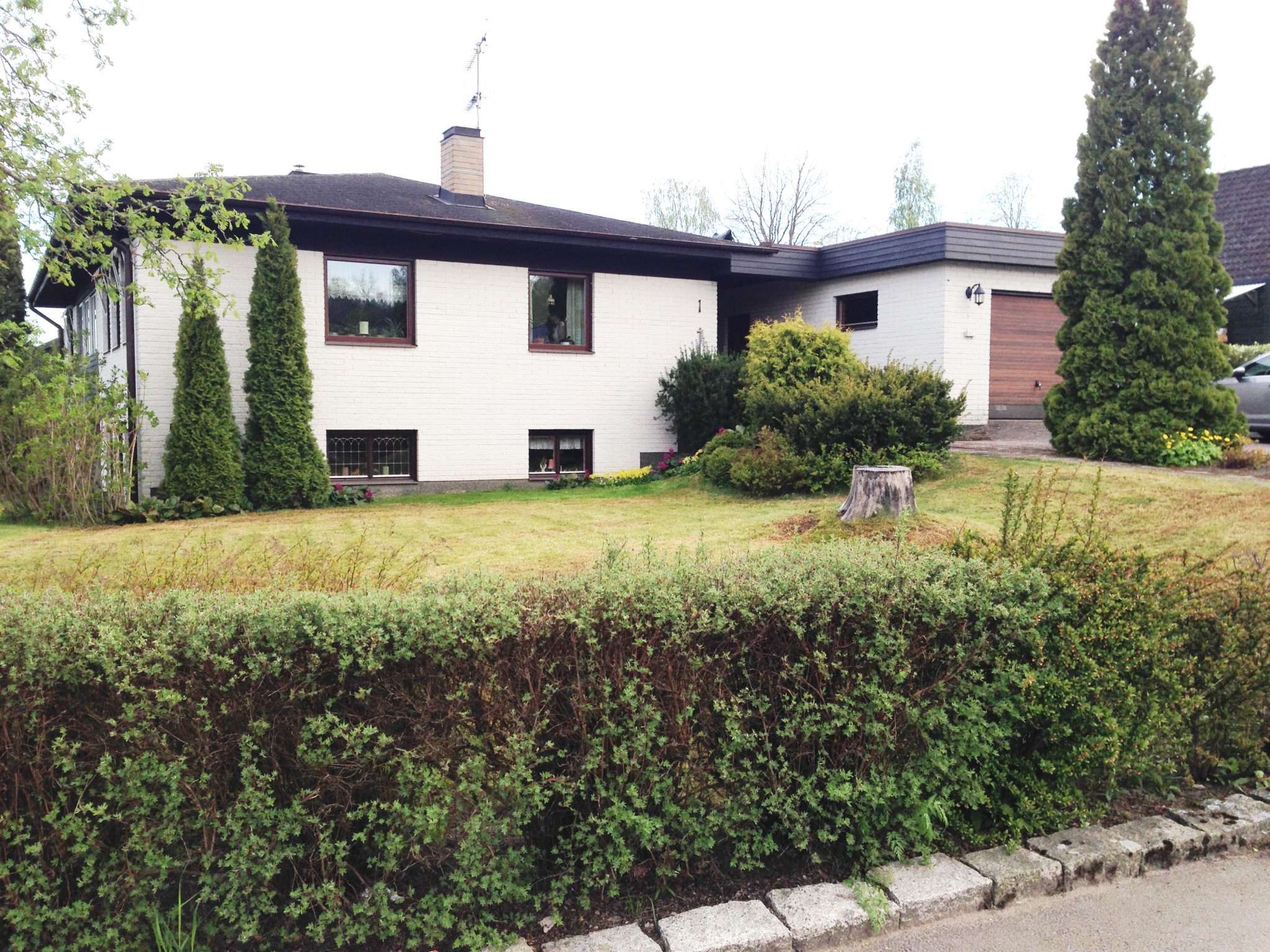

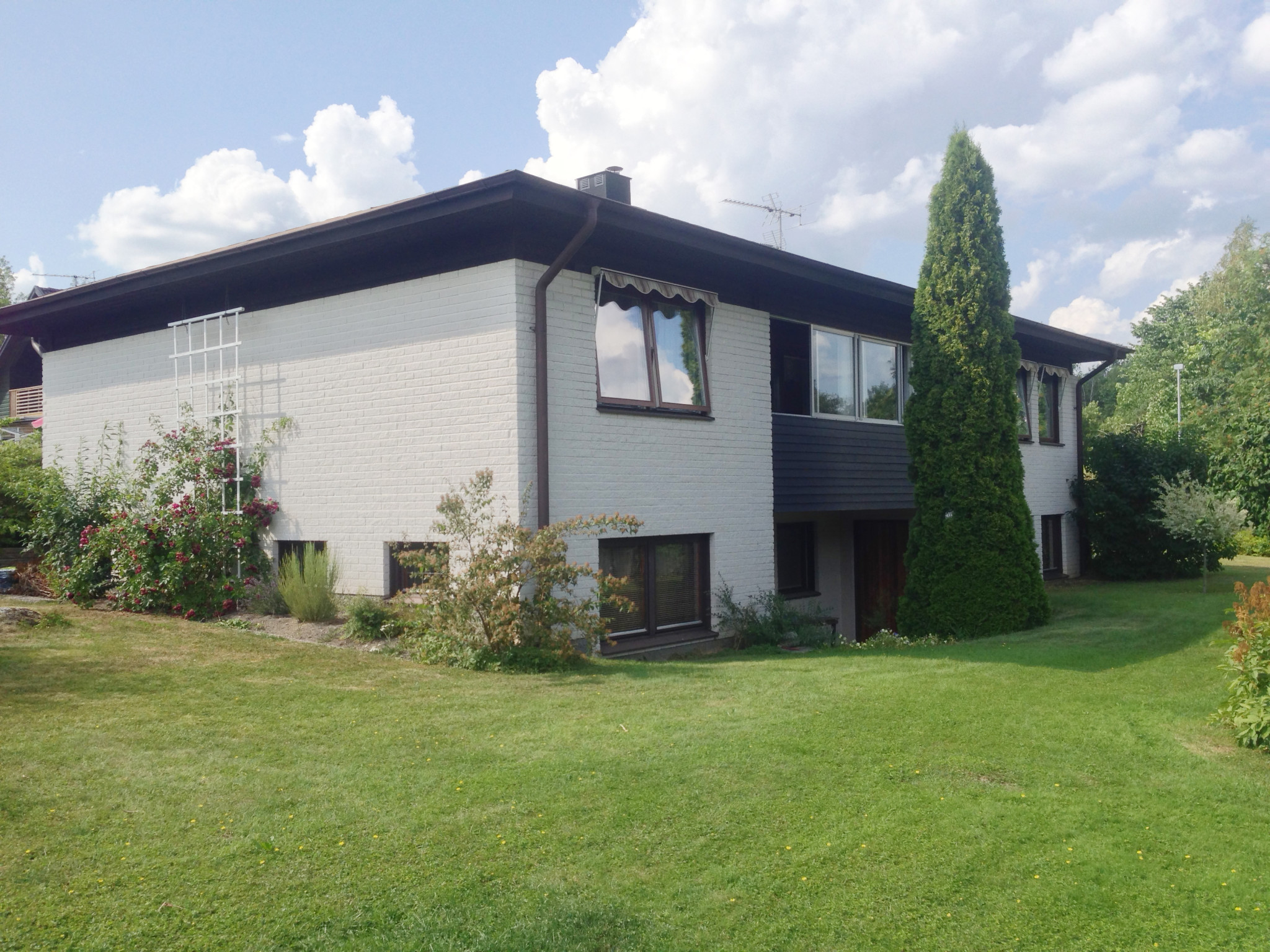

Vi börjar väl med lite bilder på hur det såg ut från utsidan. Jag sitter på en rätt svajig adsl-uppkoppling, så vi får se hur det går att ladda upp bilder. Däremot så gräver de fiber i gatan nu, men mer om det kanske kommer i tråden. Oavsett så kommer jag förhoppningsvis kunna få snabbare internet i höst.
Vit mexitegel-suterrängvilla med mörkt tak och trädgård, tagen före renovering.
Vit mexitegel-suterrängvilla från 1975-76 med en större, grönskande tomt och välskött omgivning, sett från gatuvy.
Vit mexitegel-suterrängvilla från 1975 med grönskande trädgård och uteservering under parasoll.
En välskött trädgård med ett växthus omgivet av grönt gräs och buskar under en solig dag.
Vit mexitegel-suterrängvilla från 1975 med välskött trädgård och träd.

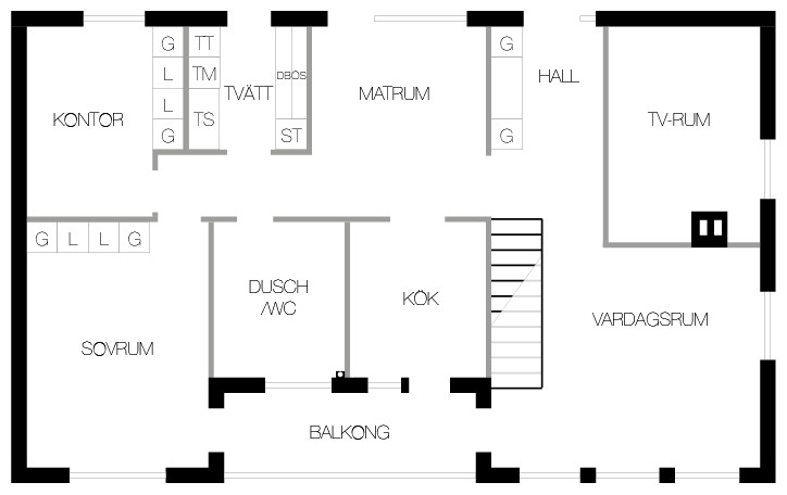

Ritning övervåning
Schematisk ritning av en bostadsplan med betecknade rum som sovrum, kök, balkong och kontor.

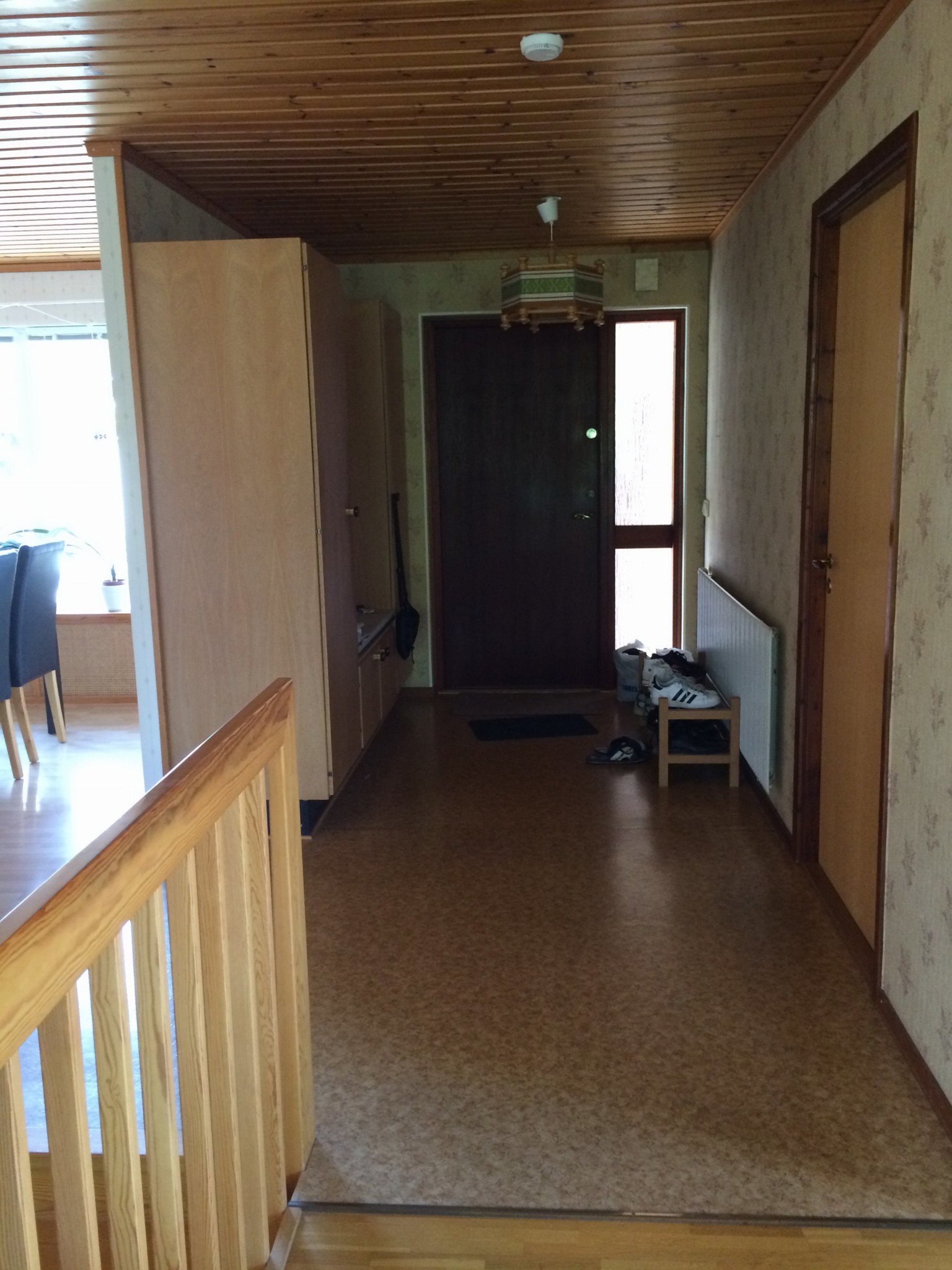

Jag var väldigt dålig på att ta före-bilder inomhus. Men det här är vad jag har.
Hallen.
Inomhus vy av en hall med träpanel i tak, brun dörr, skobänk och linoleumgolv.

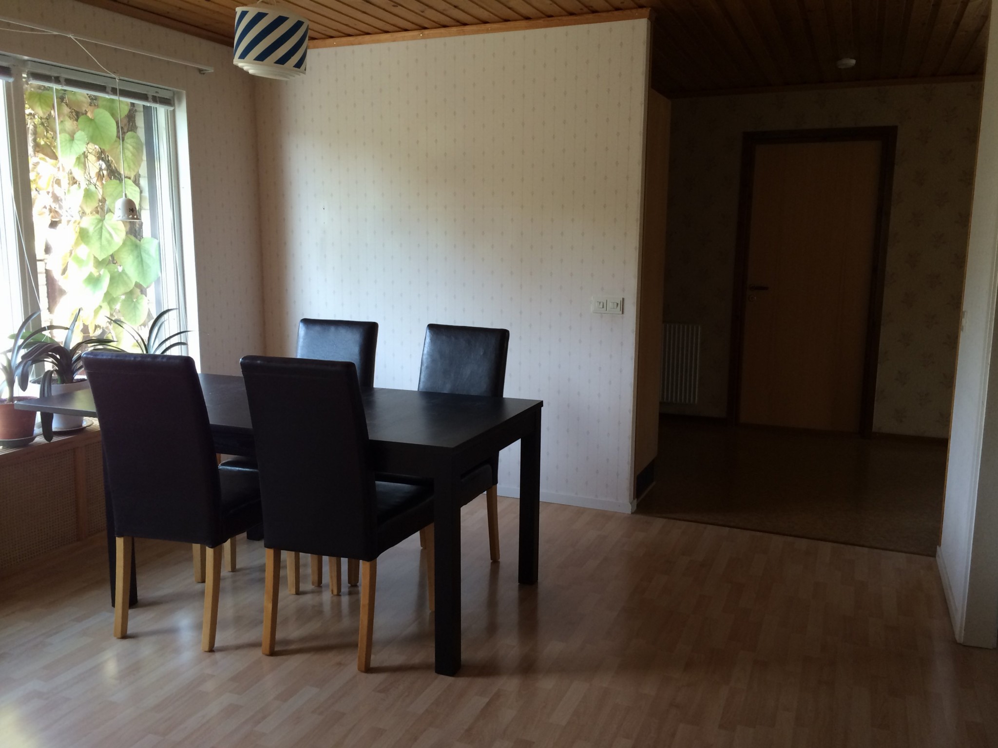

Matsal (efter inflytt, så rätt spartanskt möblerad)
En spartanskt möblerad matsal med bord, stolar och fönster med gröna växter samt en öppen dörr till angränsande rum.

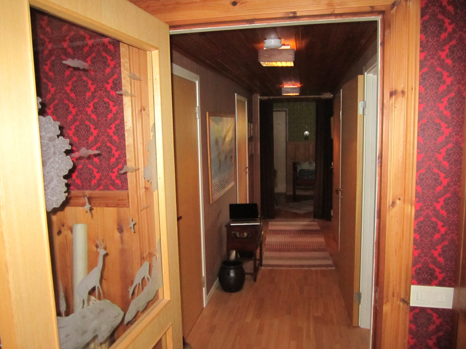

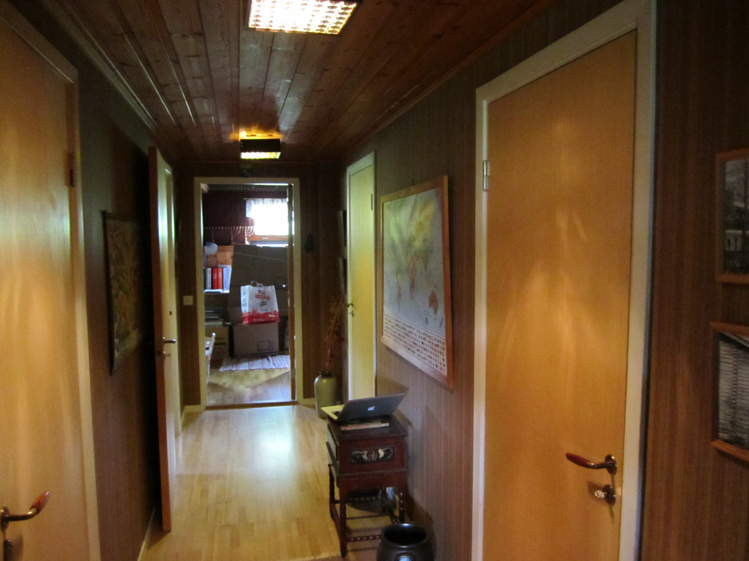

Korridor på nedervåning
Korridor i äldre hus med träpaneler, röd väggtextil och dekorativa element ser ur port mot hall.
Lång korridor med träpanel och flera dörrar, ledande till ett upplyst rum med flyttkartonger.

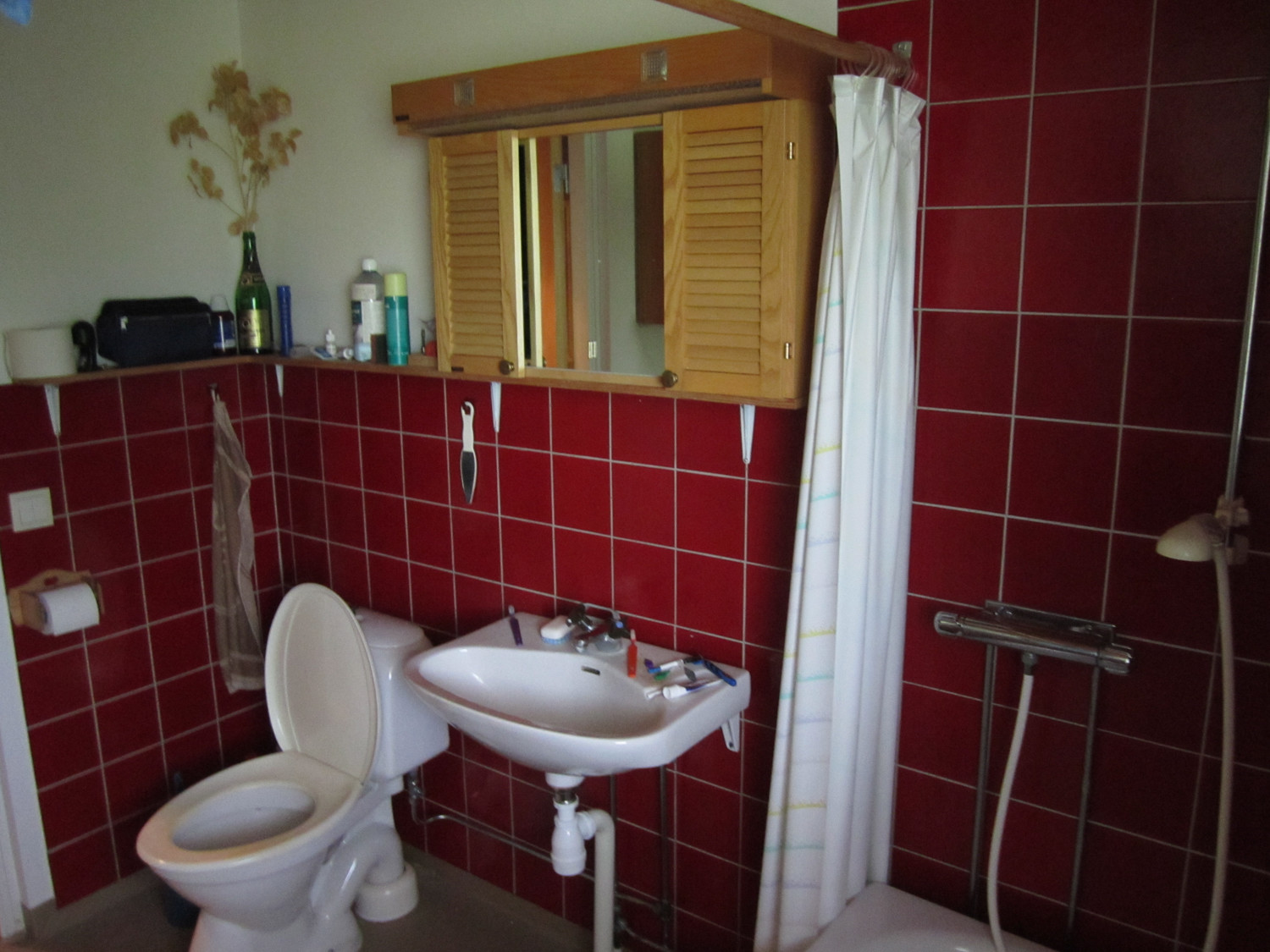

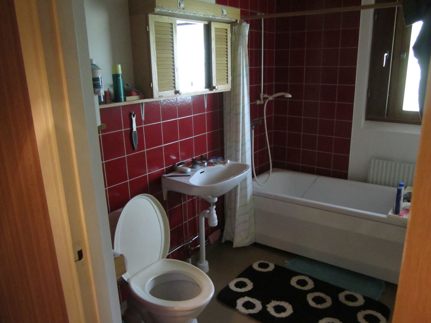

Badrum på nedervåning
Badrum med röda kakelväggar, vitt badkar, handfat och toalett, samt litet fönster med jalusi.

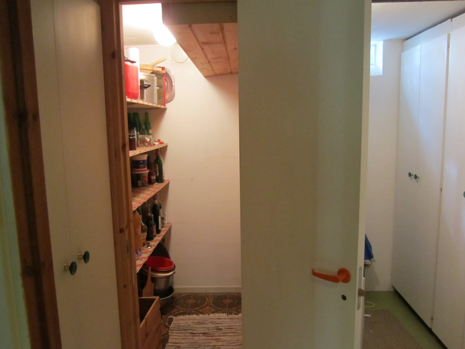

Förråd/matkällare, smidigt att alltid ha kall öl :cool::beer:
Vy av en öppen dörr till ett förråd med hyllor fulla av flaskor och burkar och en korridor utanför.

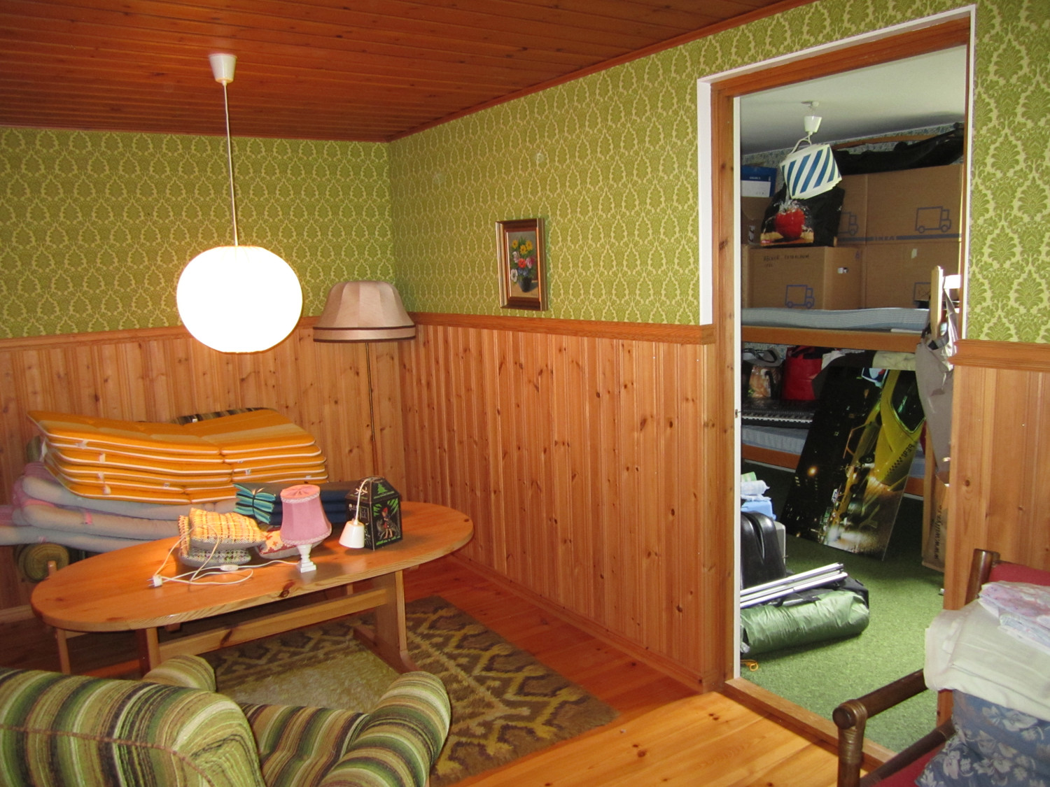

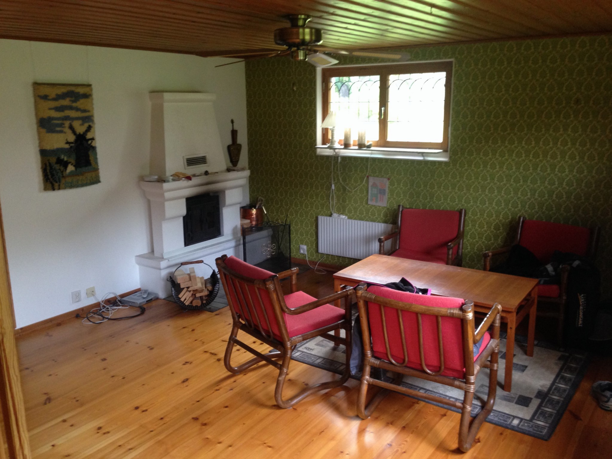

Gillerum
Spartanskt möblerat vardagsrum med trägolv, öppen spis och retro tapet.

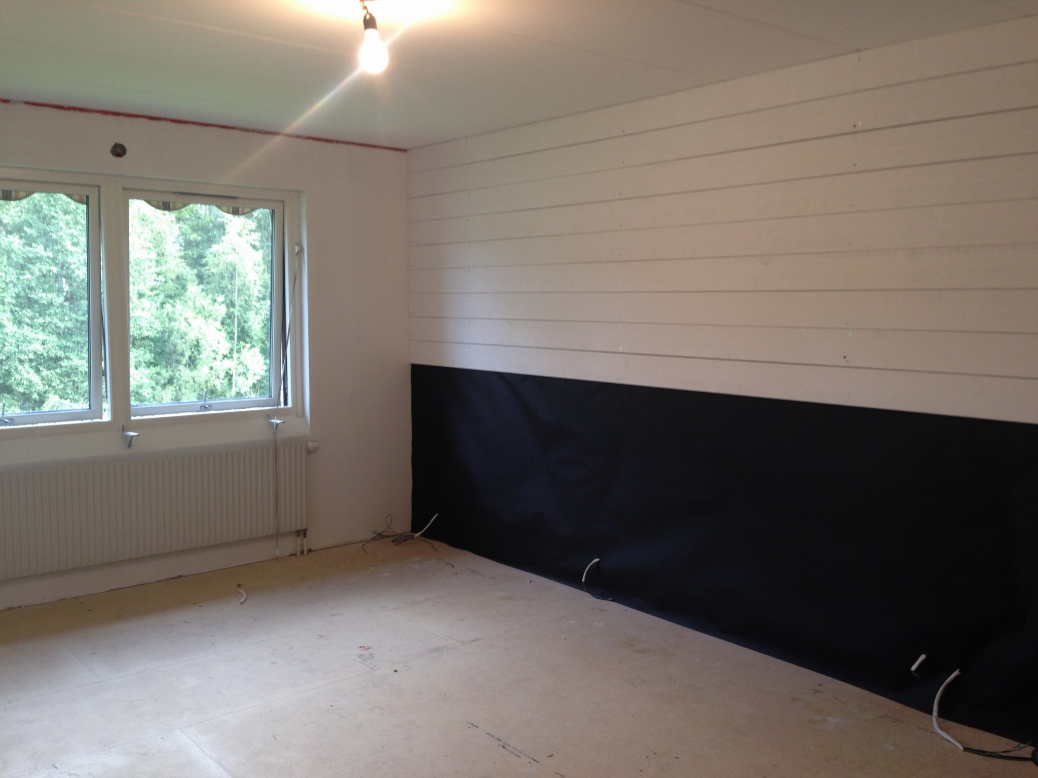

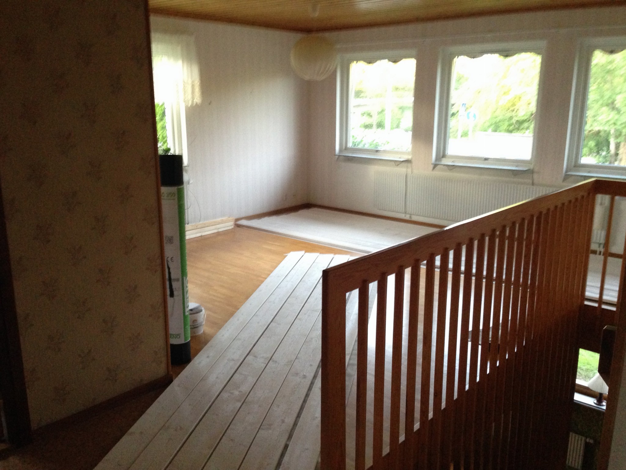

För att i alla fall ha ett rum som man kan dra sig undan i och komma bort från renoveringsdamm och grejer så såg jag till att renovera sovrummet innan inflytt. Resten tänkte jag mig fick ge med sig under tiden. Det är ett beslut som jag var väldigt nöjd med när vi väl hade flyttat in. Det var riktigt skönt att få sova i lugn och ro utan att behöva se verktyg, maskiner och allt annat i närheten.
Det fick bli en fondvägg av liggande ohyvlad panel, nya garderober och nytt ytskikt.

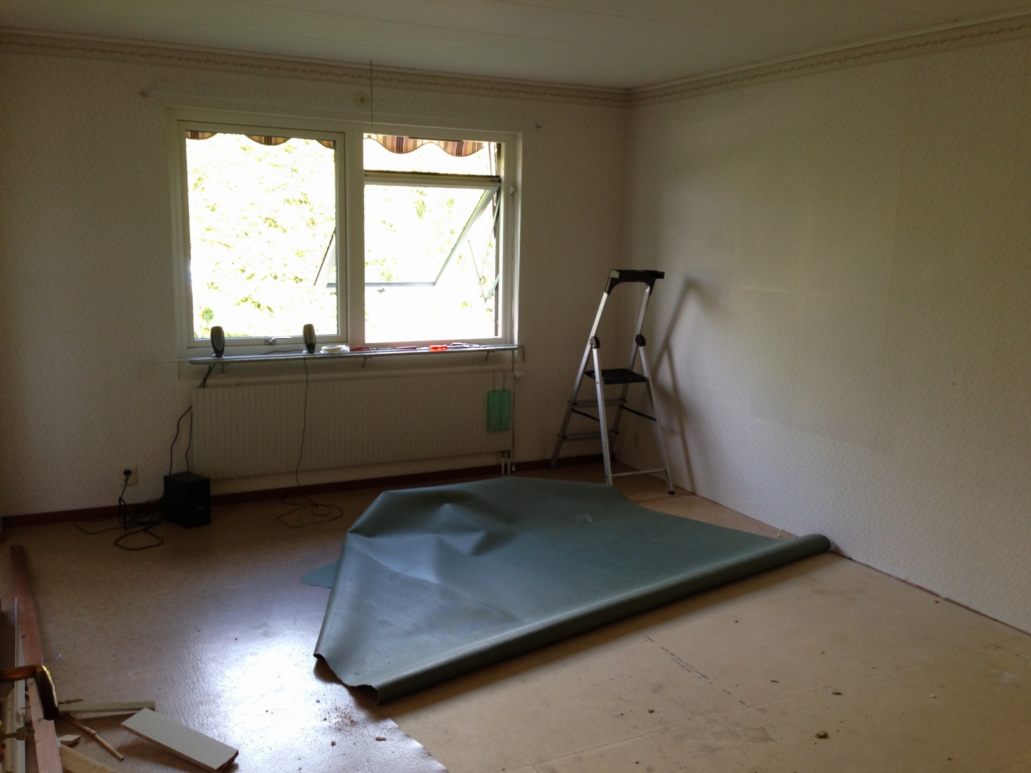

Bort med gammalt linoleumgolv.
Oupphängd linoleummatta på golv i ett tomt rum under renovering med stege och byggmaterial.
För att måla 17 panelbrädor á 4,8m användes hela övervåningen som torkrum pga ostadigt väder ute. :p

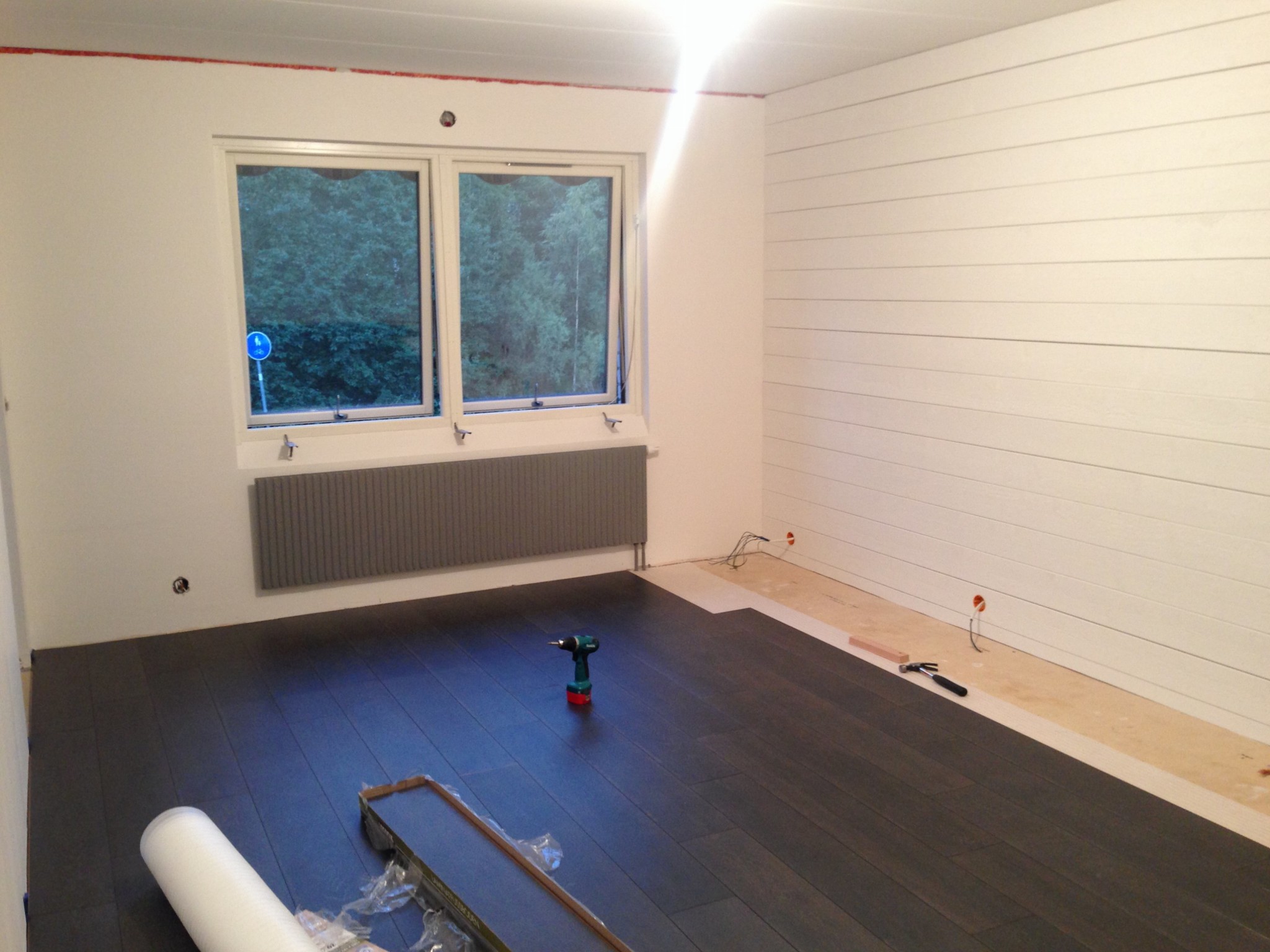

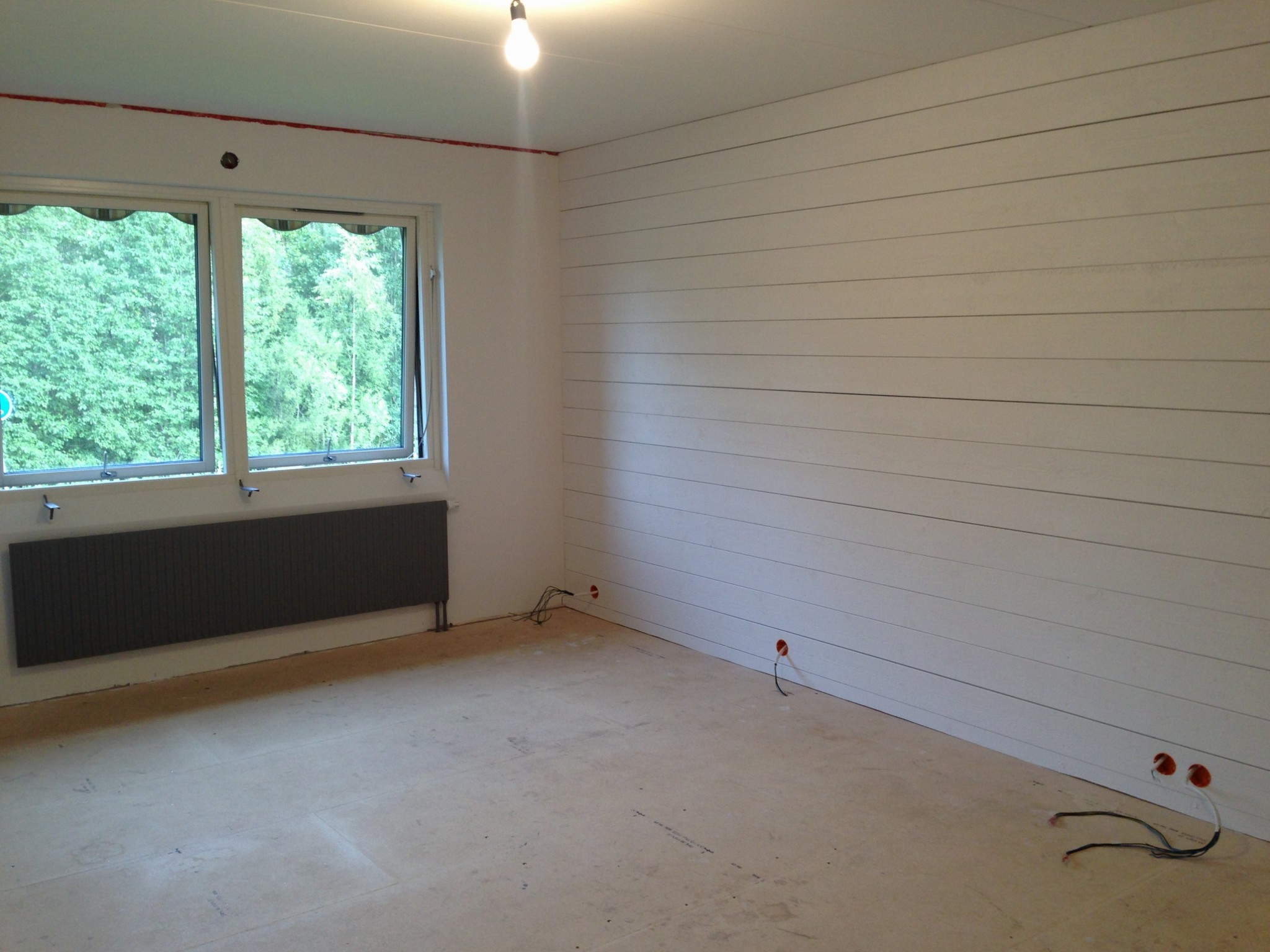

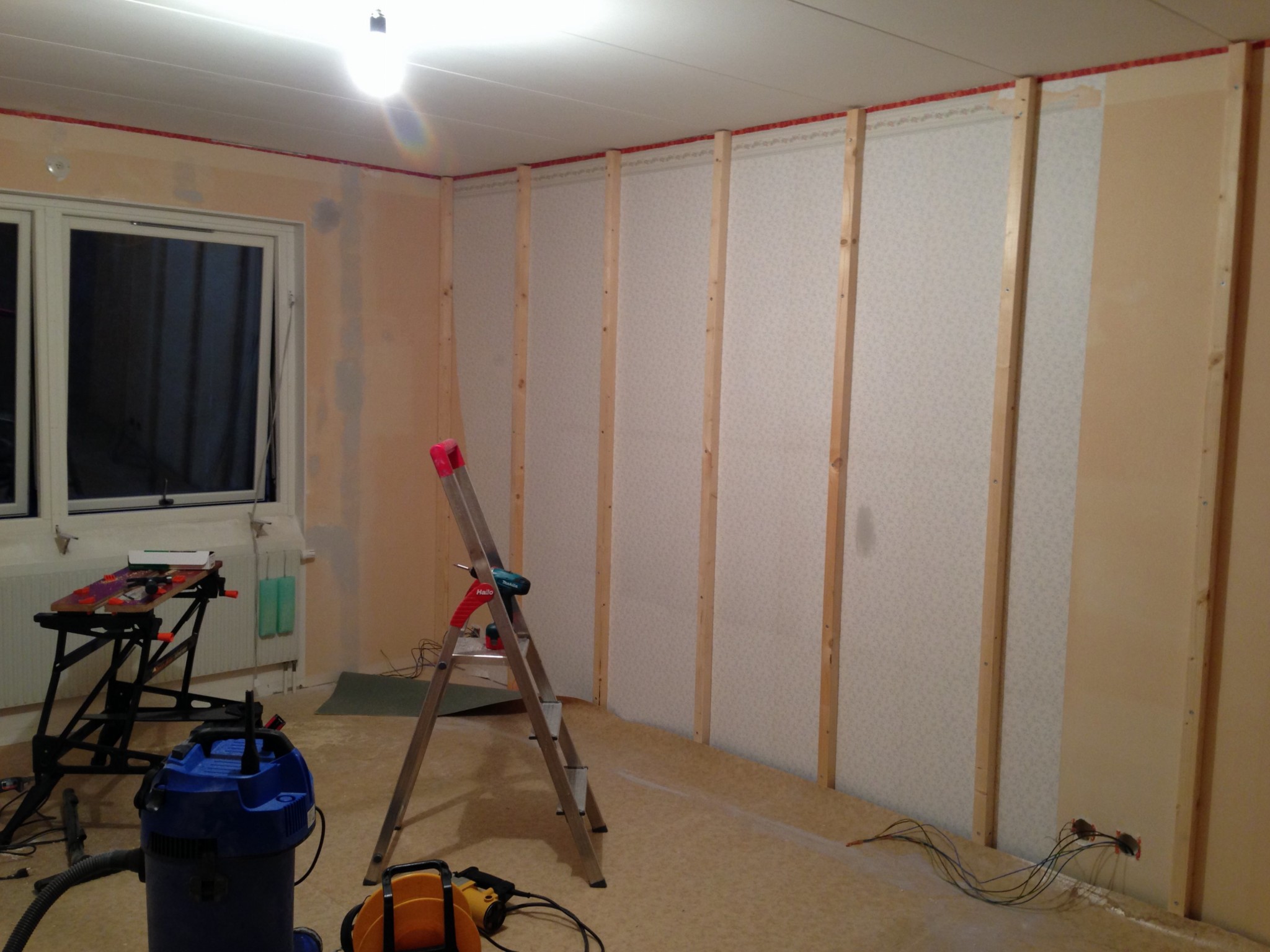

Upp med reglar
Sovrum under renovering med isolering och reglar på väggarna, stege, verktyg och dammsugare synliga.

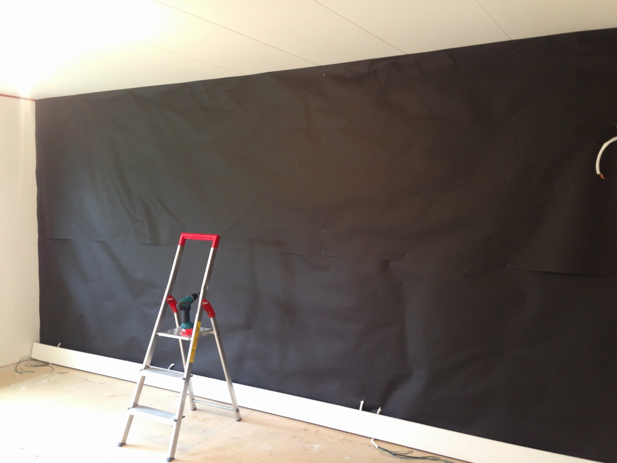

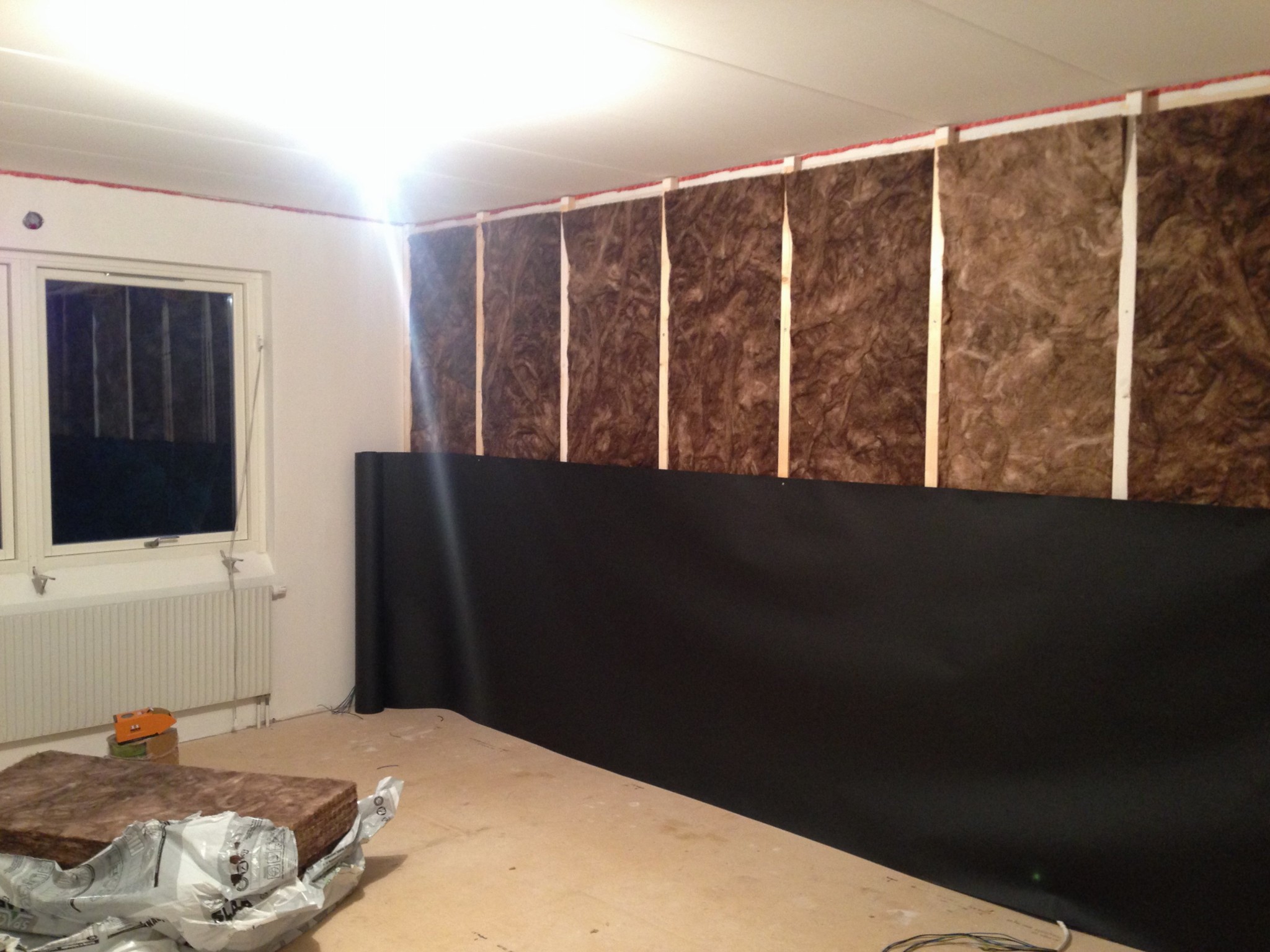

Lika bra att passa på att slänga upp lite tilläggsisolering. Sedan vindpapp för att det inte ska lysa igenom något i springorna mellan panelerna.
Renoverat sovrum med isolering uppsatt på väggarna och vindskyddspapp, före panelinstallation.
Sovrum under renovering med vindpapp på väggen och en stege mitt i rummet.
Renoverat sovrum med ohyvlad panelvägg och vindpapp, gammalt golv synligt, utan möbler.

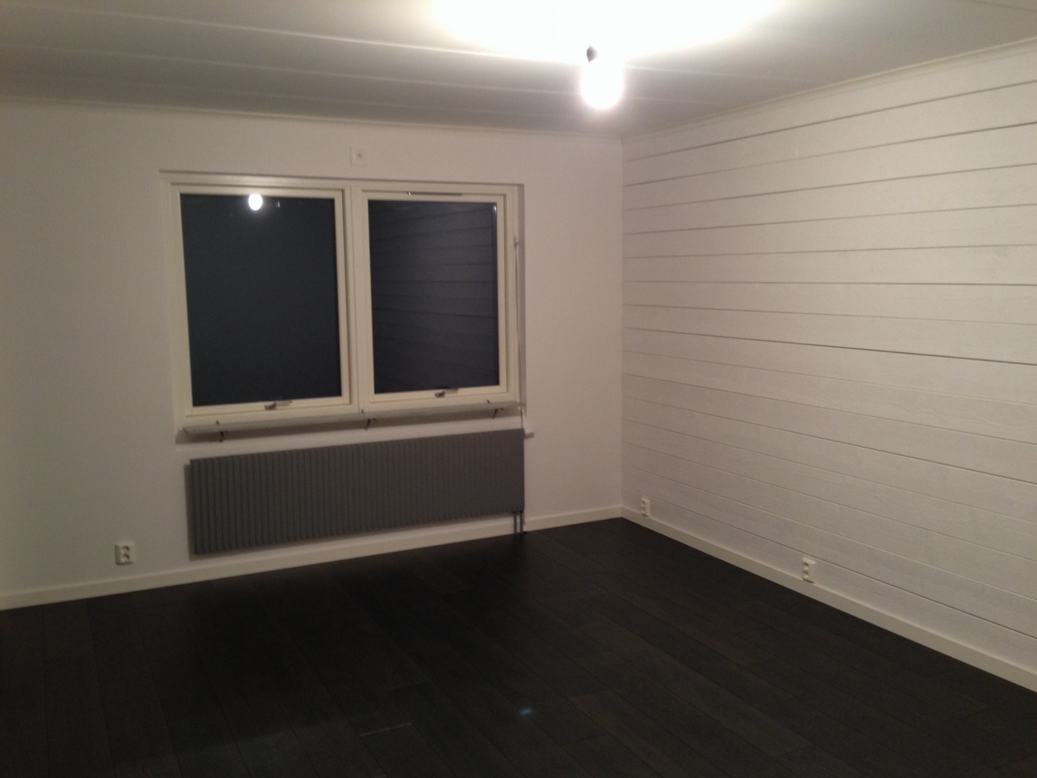

Nyrenoverat tomt sovrum med vit liggande panel på väggen, synligt värmeelement och oinredd golv.

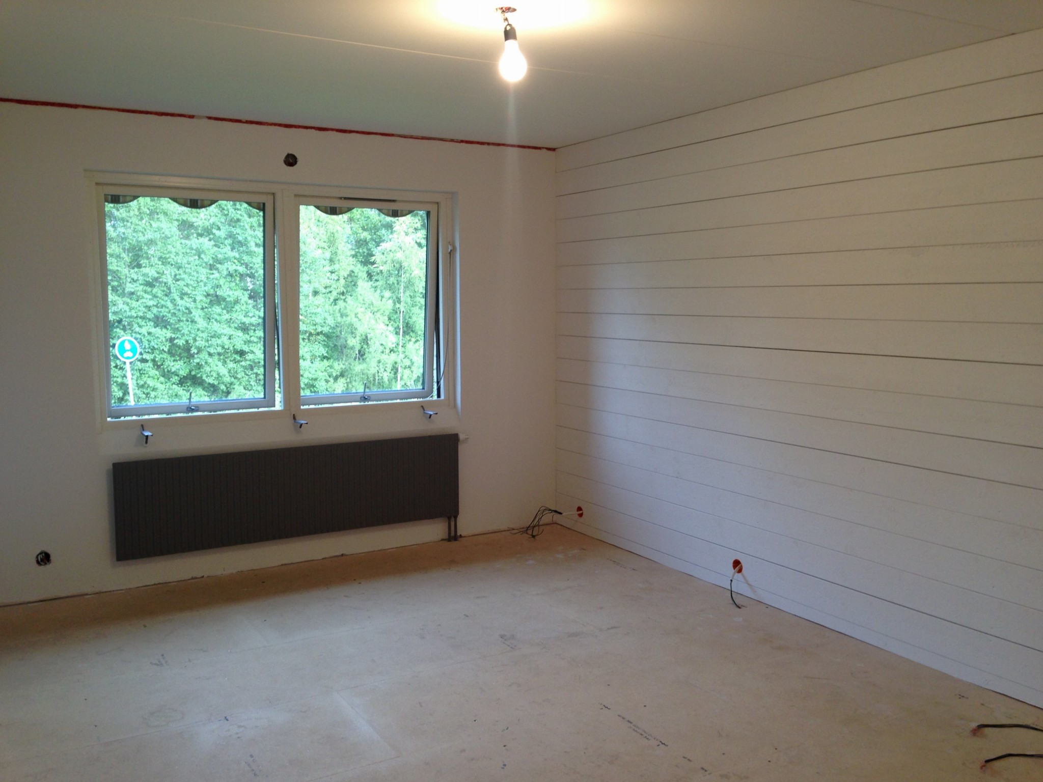

Det fattades 4cm för att panelen skulle räcka hela vägen, men det gör inget, för det kommer ändå täckas av garderober.
Renoverat sovrum med fondvägg av liggande ohyvlad panel, vita väggar och avlägsnat linoleumgolv.
Vi valde att måla elementet grått som kontrast till de vita väggarna.
Renoverat sovrum med liggande vit panel på väggen, osatt golv och synliga element och fönster.
Renoverat sovrum med liggande panelvägg, grått golv och verktyg på golvet.
Renoverat sovrum med mörkt golv, grått element, vit fondvägg av liggande panel och persienner.

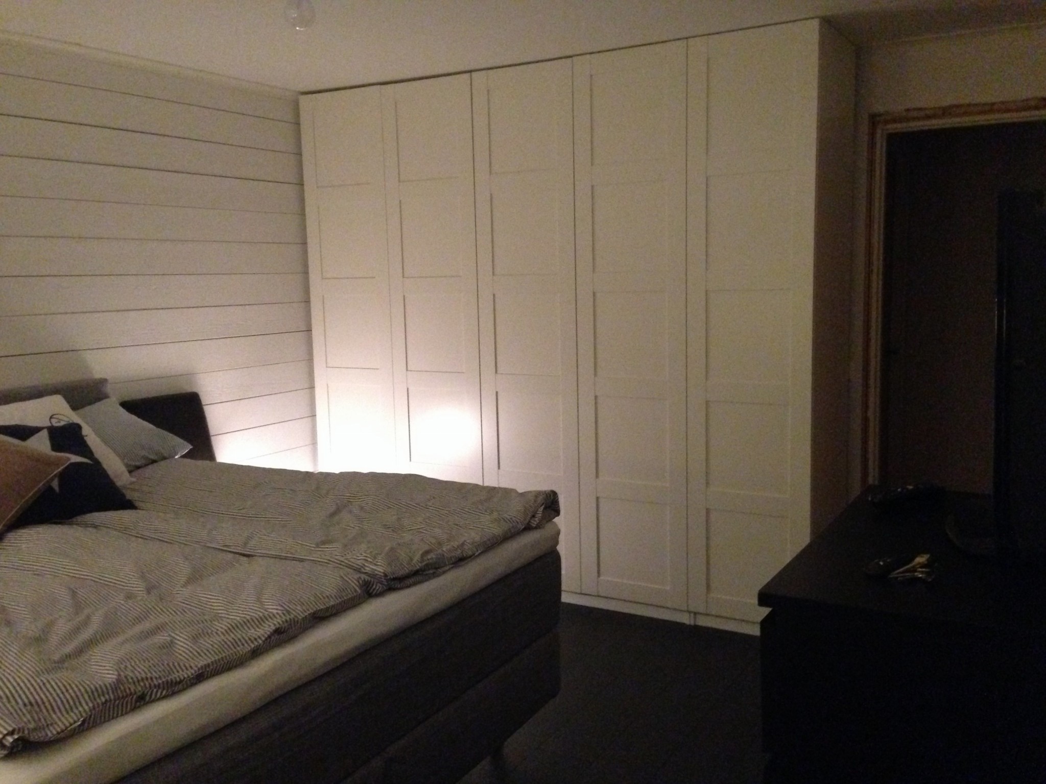

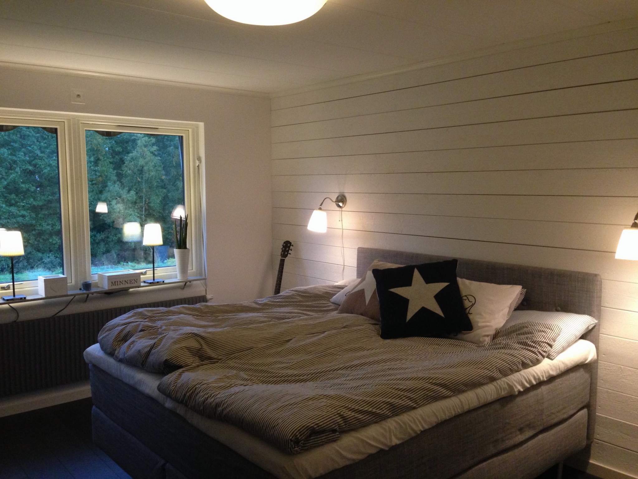

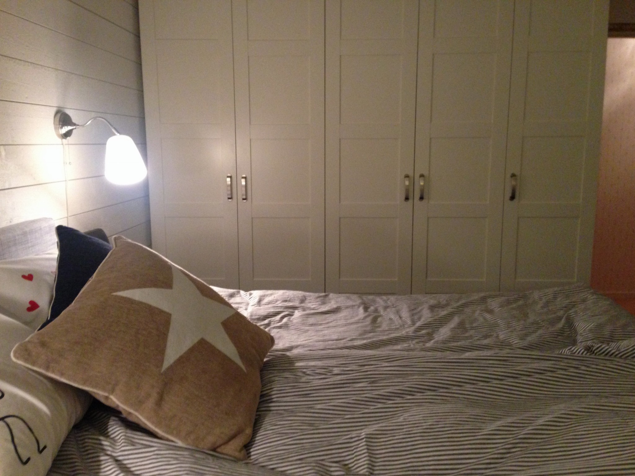

Ny säng och garderober inköpt. Vi körde IKEA på både garderob och säng.
Renoverat sovrum med mörkt golv och vita väggar, inslagna möbler framför ett fönster.
Renoverat sovrum med liggande ohyvlad panelvägg, vita garderober, mörkt golv, IKEA-säng och belysning.
Och vips hade vi fått ett rum i huset som man faktiskt kunde andas ut i. Skönt! Och jag tycker att det fick en skön lugn stämning över sig. Panelväggen gör väldigt mycket för ljuddämning faktiskt. Sovrummet blir lite som en tystare oas :)
Renoverat sovrum med ohyvlad panelvägg, grått golv, grå säng och vita gardiner.
Renoverat sovrum med liggande vit panelvägg, inredd säng, vägglampor och en gitarr.
Renoverat sovrum med ohyvlad panelvägg, vita garderober, grå sängkläder och sängkuddar, vägglampa tänd.
Nyrenoverat sovrum med vit liggande panelvägg, grått element, dubbelsäng och sängbord med lampor.
  • Renoverat sovrum med vita liggande panelväggar, osatt golv och fönster med utsikt över grönska.

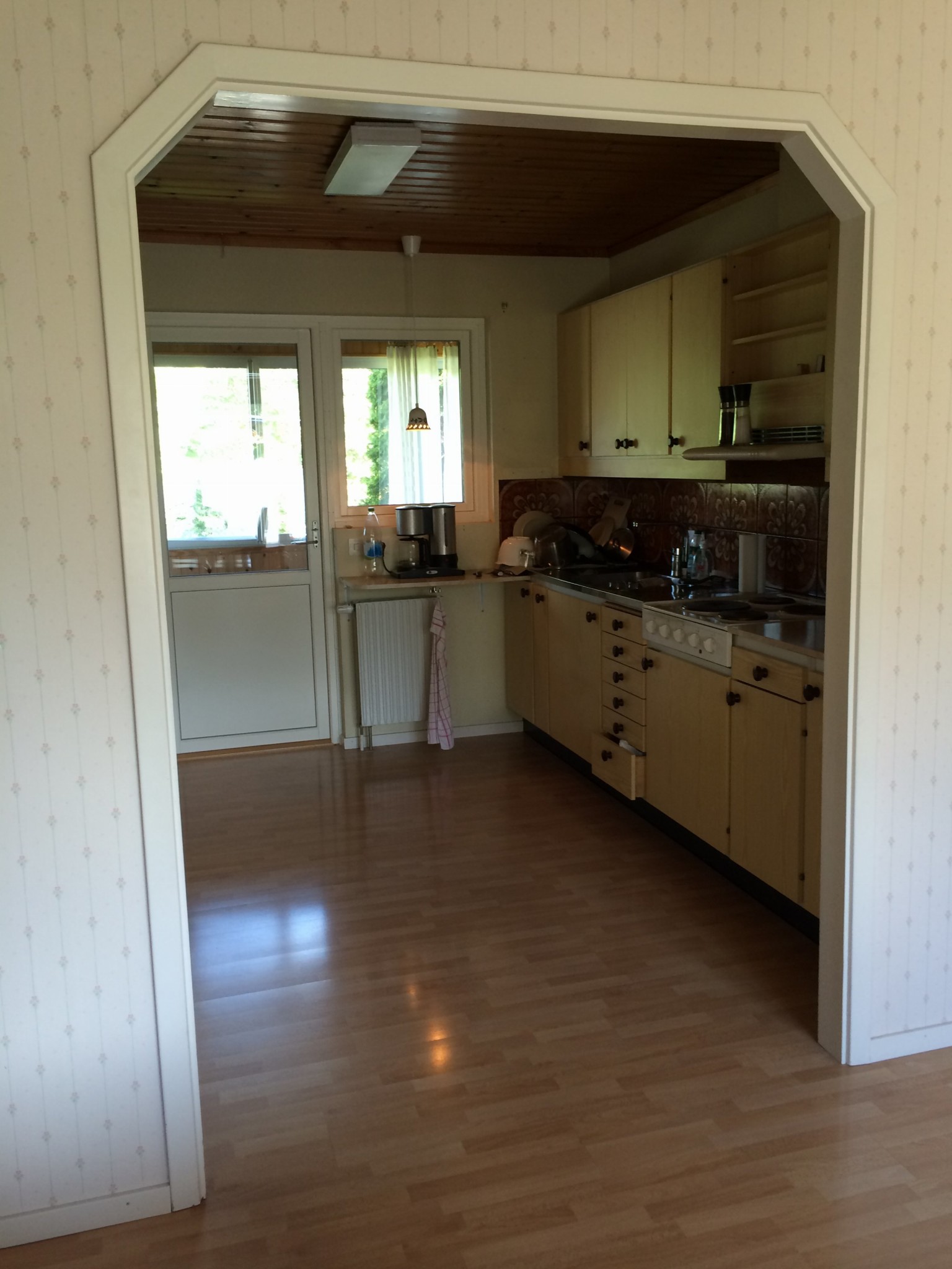

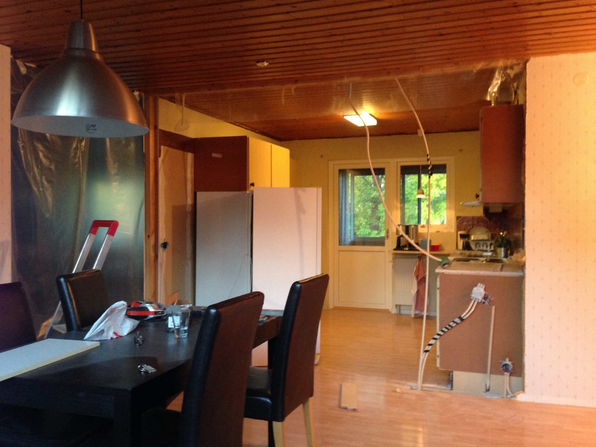

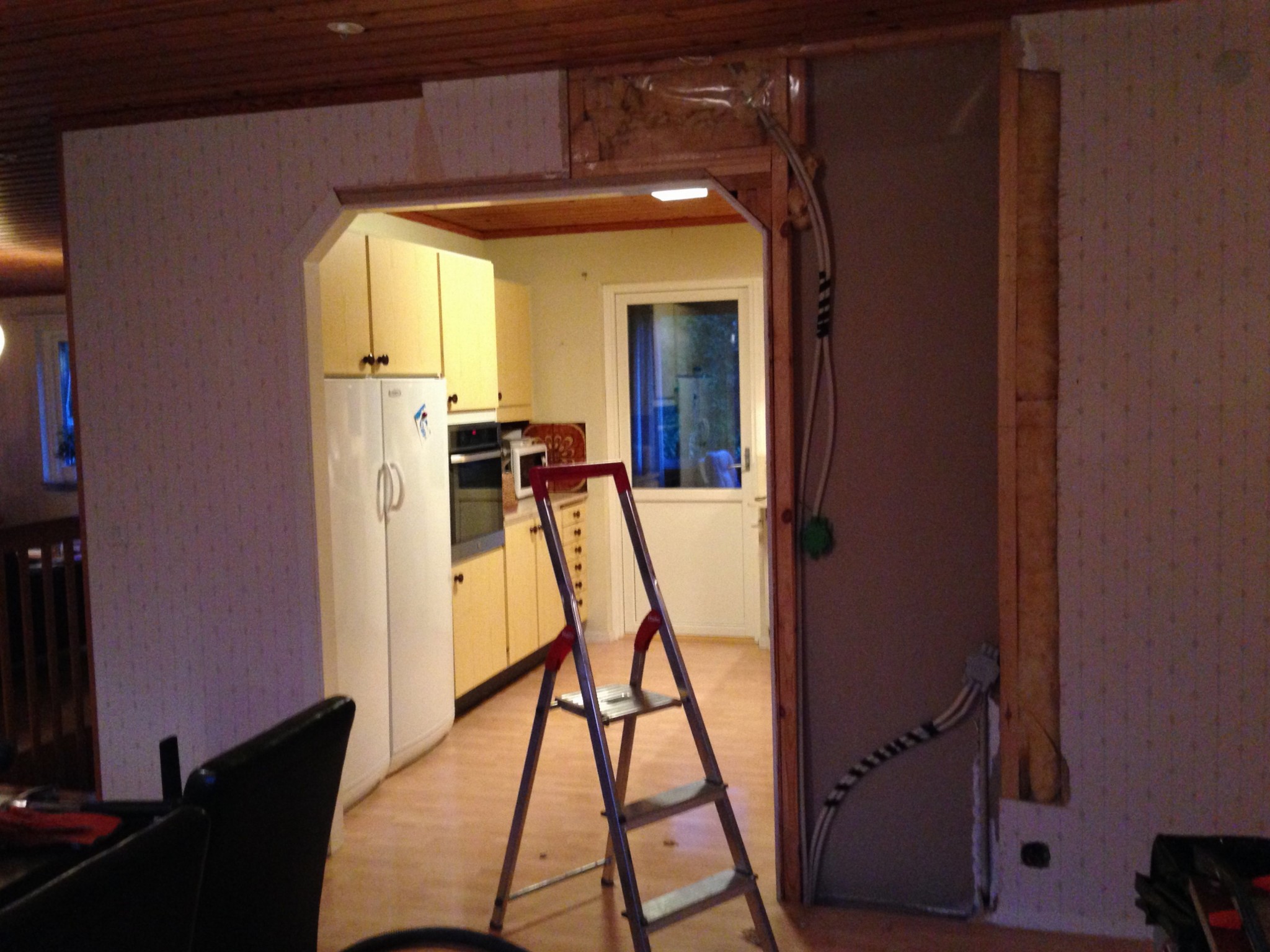

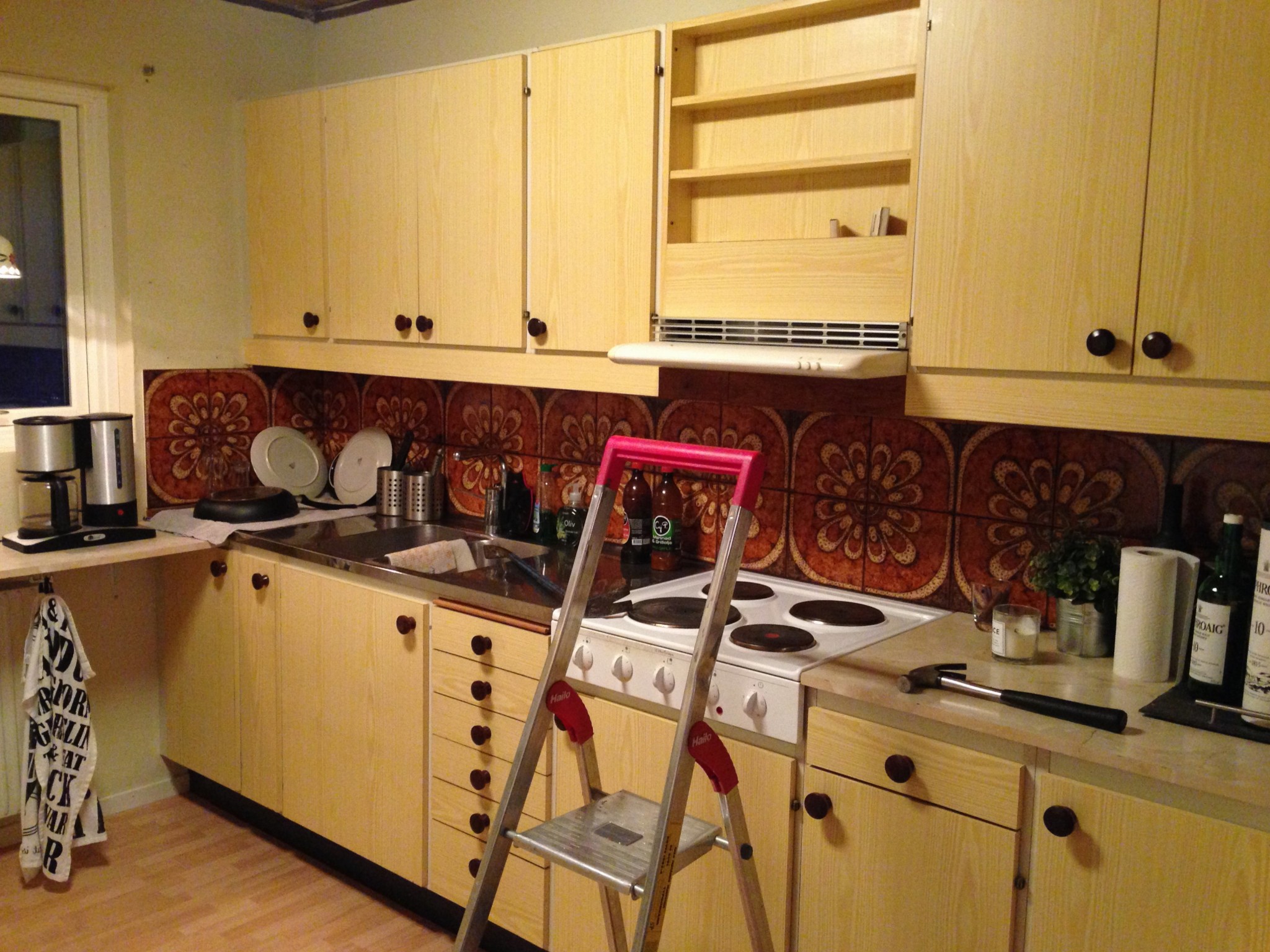

Inflytt skedde i alla fall i början av september 2014 och strax därefter tog jag tag i köket. En smal ingång till köket gillade jag inte, så första steget blev att ta bort väggen.
Öppningen hade breddats en gång tidigare. I början var det endast salongsdörrar in i köket... det var en annan tid då :P
Väggen på väg att försvinna
Renoveringsprojekt där en vägg mellan två rum tagits bort, med synliga elledningar och en stege framför öppningen.
Väggen är borta!
Renoveringsprocess av kök med borttagen vägg och tillfälliga köksskåp under installation.
Tillfälliga köksskåpet
Improviserat tillfälligt köksskåp gjort av kartonger med matvaror i ett rum med tapetserade väggar.
En vägg med pågående rivningsarbete, puts och lager av en tidigare väggparti synliga.
Kök under renovering med borttagen vägg, synliga elinstallationer och tillfälliga skåp.

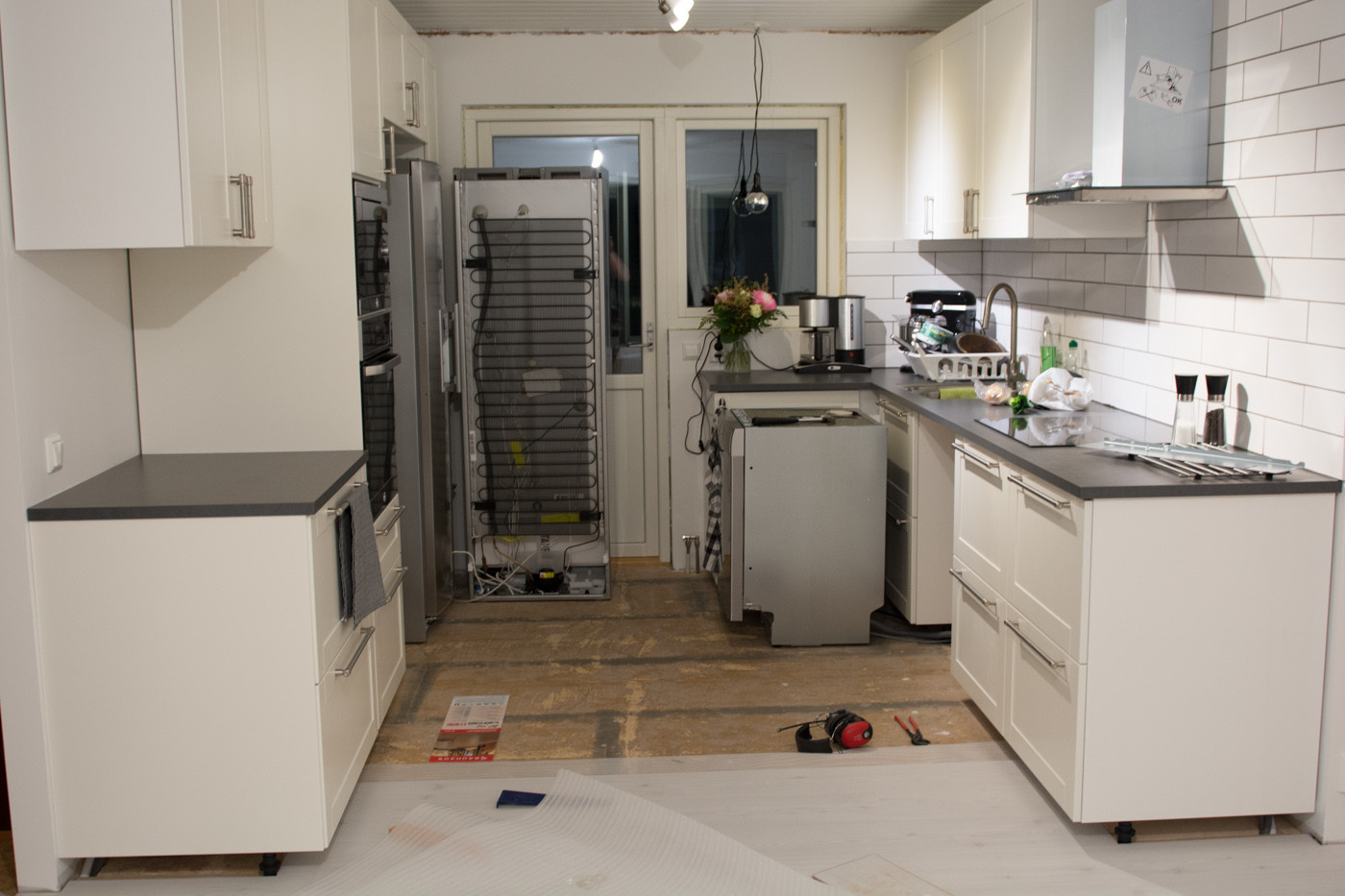

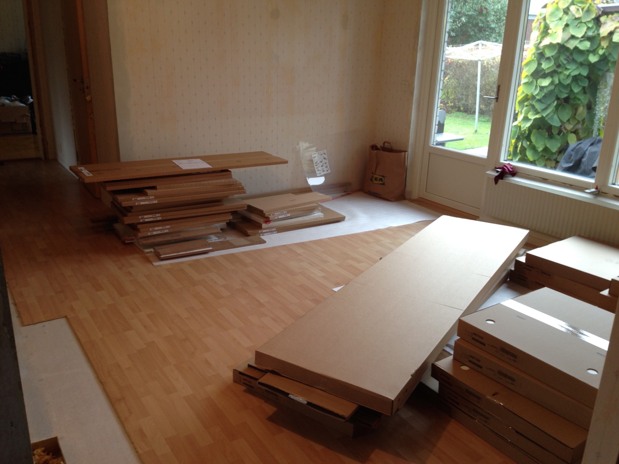

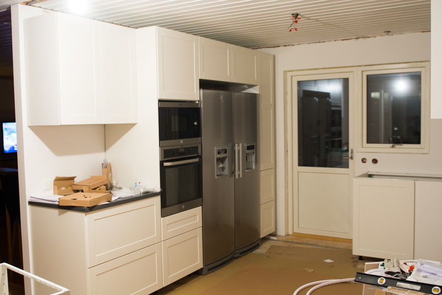

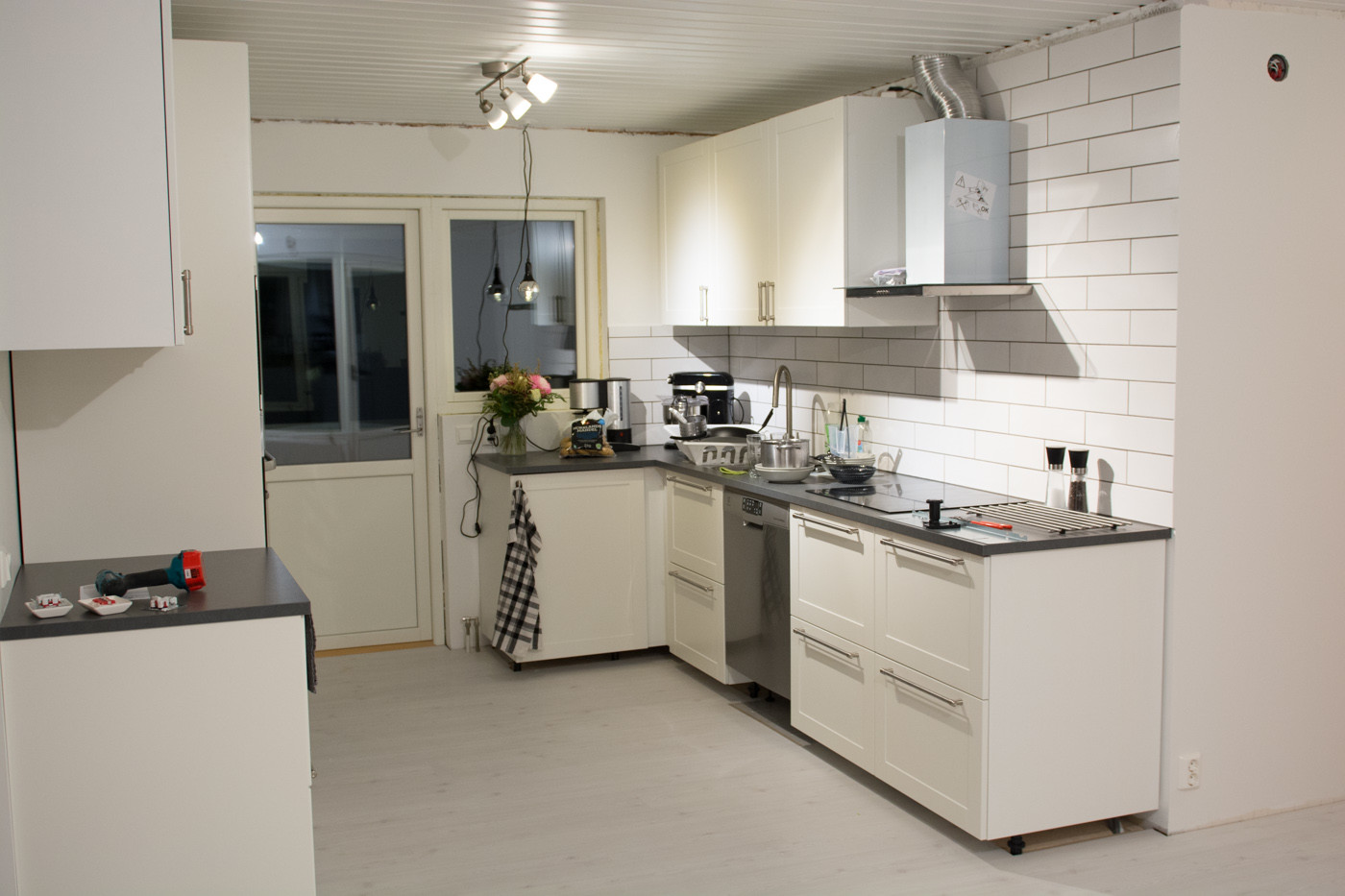

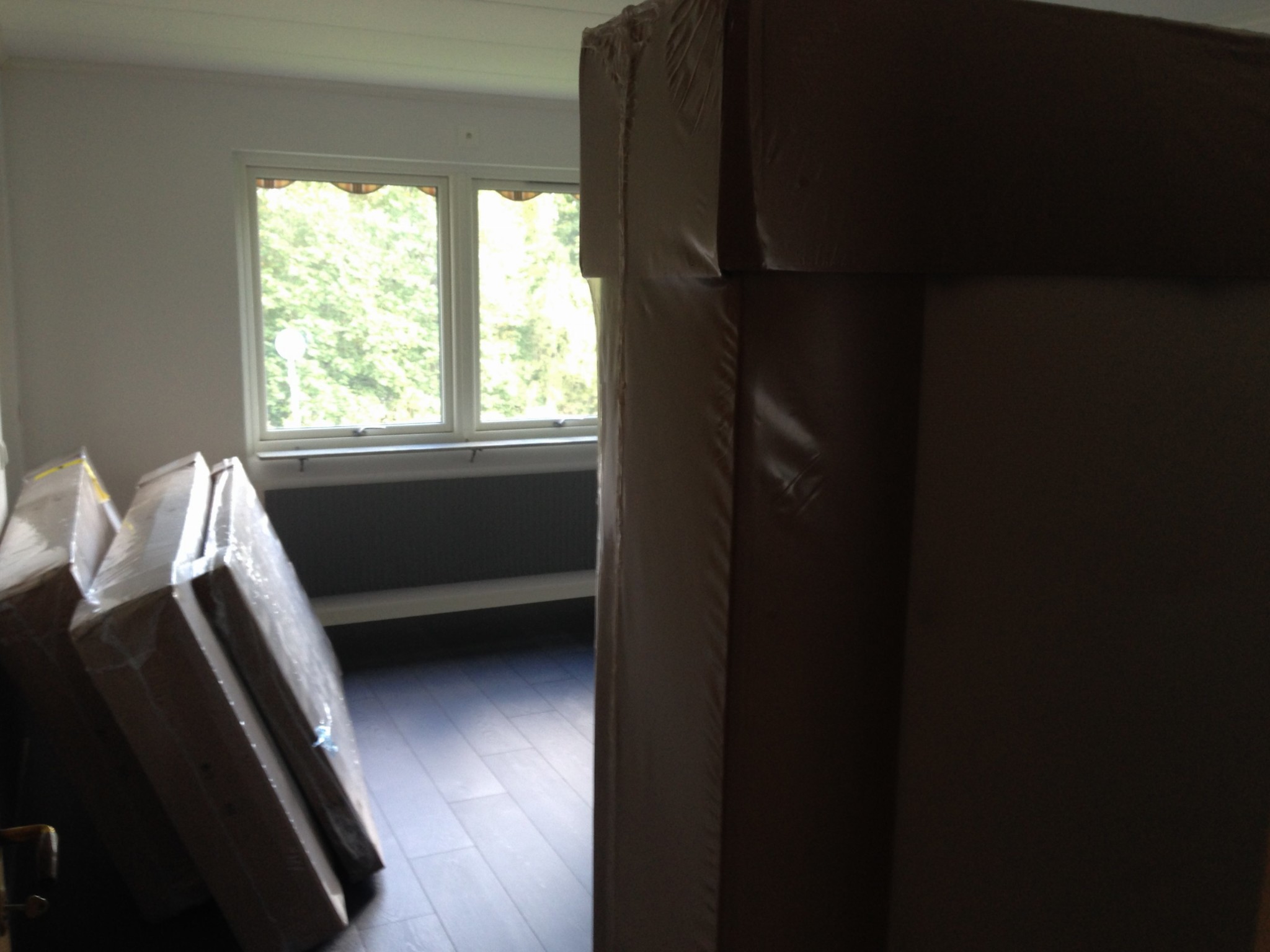

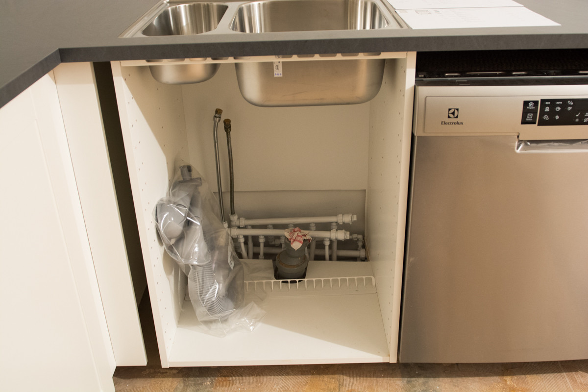

Här blir det ett rejält hopp i tiden, vet inte vart alla bilder har tagit vägen. Men köket blev från IKEA med hemleverans. Jag hann bli lite nerför under tiden innan leveransen då jag hörde flera som fått stora fel i sina leveranser. En bekant här i stan fick helt fel kök levererat, två gånger...
Men jag hade tur, allt var rätt, förutom en trasig blandare, men det var snabbt fixat.
Jag valde att skaffa kyl och frys från electrolux med ismaskin i frysen och kolsyrat vatten i kylen. Såhär i efterhand är nog vattnet i kylen det jag är mest nöjd med i köket. Min läskförbrukning har sjunkit till botten sedan dess, vilket min kropp tackar för genom att dra ner mitt sockerberoende. :)
Men för att det skulle funka behövde jag ju dra fram vatten till kyl och frys, vilket blev lite meckigt eftersom vattnet kom in i köket på andra sidan rummet, där blandaren sitter. Men det gick ändå rätt smidigt eftersom jag rev en vägg för att förstora öppningen in i köket, så där behövde jag bara såga upp en liten bit av golvet för att kunna dra röret. Rörmokaren svängde förbi med röret, så kunde jag dra det i lugn och ro så kom han senare och kopplade in allting.
För även om jag gillar att prova göra det mesta själv, så lejer jag gärna bort rörjobben, så att det blir rätt. Och jag har en pappa som är elektriker, så de två bitarna får jag hjälp med.
Hur som helst. Att såga upp en liten bit av golvet tänkte jag att jag snabbt kunde fixa som sista grej innan det var dags att sova..... Den där snabba fixen blev lite jobbigare än tänkt, då jag förutom golvspånet, även lyckades göra ett litet snitt i huvudledningen för varmvattnet in i huset. Så det tog lite längre den kvällen än jag räknat med. Jag hade tur som bara gjorde ett litet snitt och snabbt kunde stänga av vattnet, så det hann bara bli lite fuktigt. Ytterligare ett jobb för röris :)
IKEA köksleverans förberedd för installation med flata paket på ett trägolv i ett rum med ljus tapet och fönster.
Nyinstallerat IKEA kök med vit skåpinredning och rostfria Electrolux kyl och frys.
Köksskåp med vask ovanpå och en integrerad diskmaskin från Electrolux, med rörinstallationer under vasken.

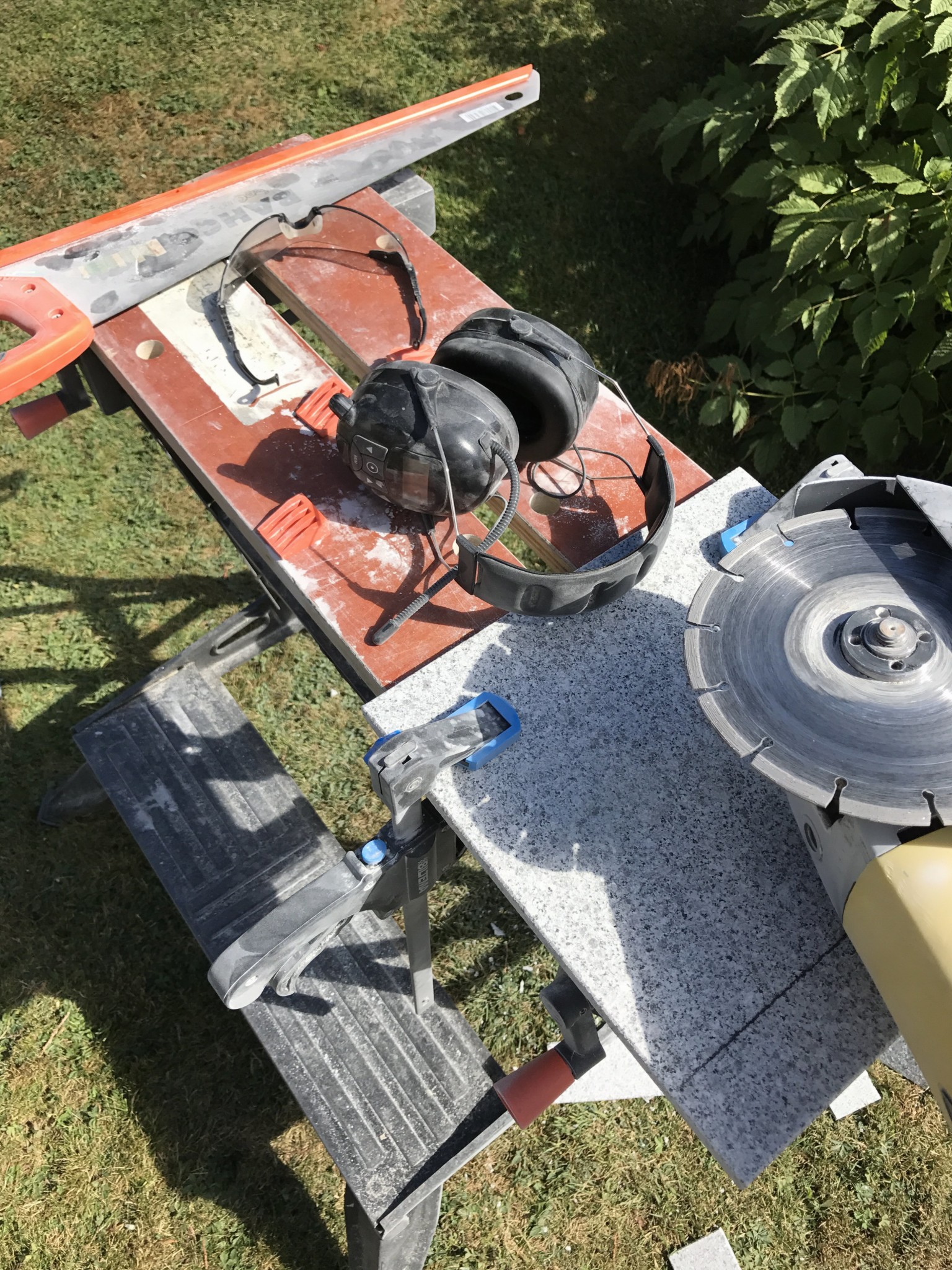

Tack! Haha nej, idag skiner solen så jag passar på att lägga trappklinker ner till nya uteplatsen :) Men imorgon ska det regna, så då blir det kanske bättring ;)
Arbetsplats utomhus med trappklinker, skyddsglasögon och hörselskydd på ett arbetsbord bredvid en kakelskärare.

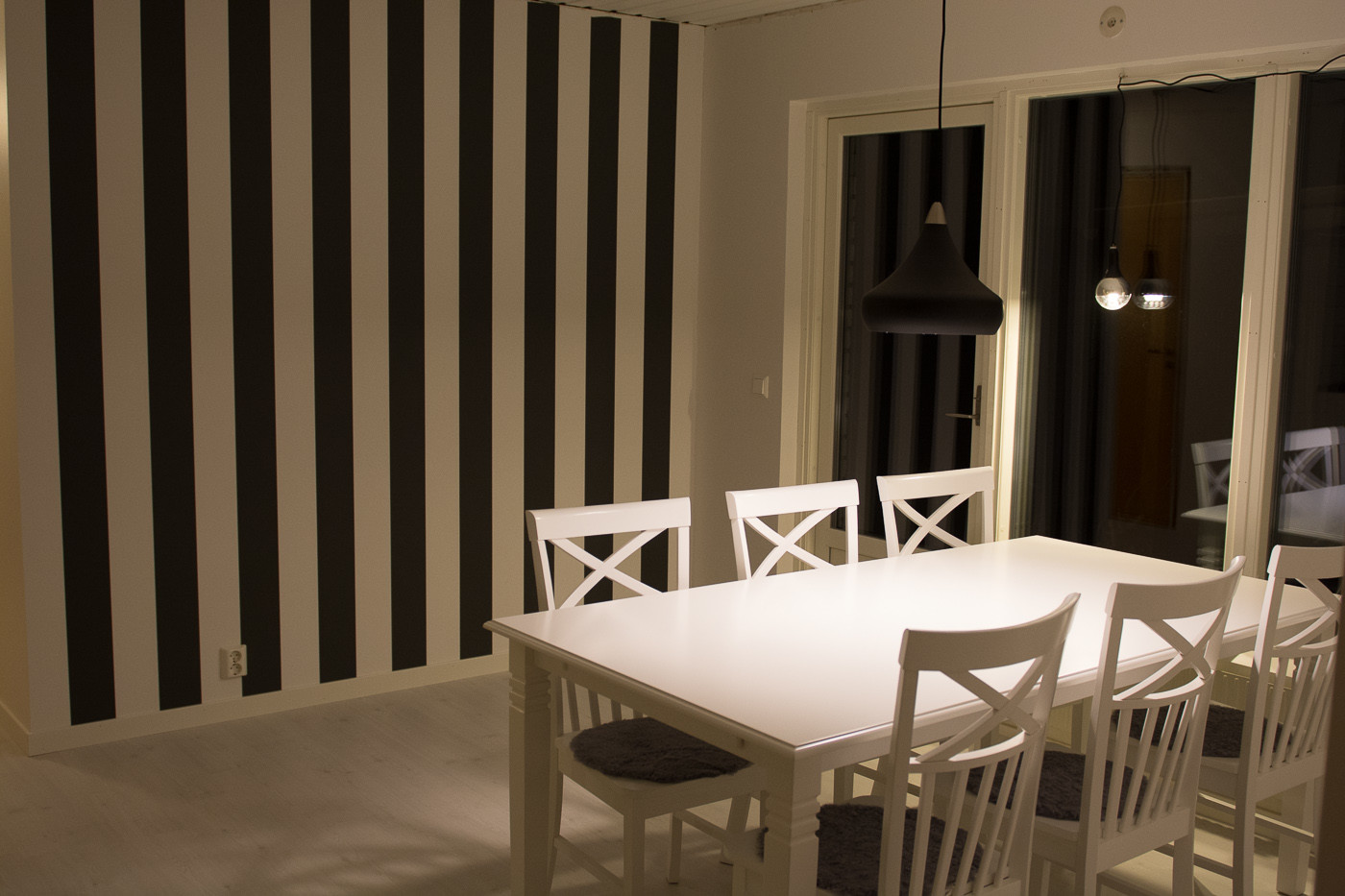

Då golvet skulle bytas även i matrummet och så åkte även de rummen med i denna renoveringen. Vita väggar och det mörklaserade furupaneltaket blev även det vitt.

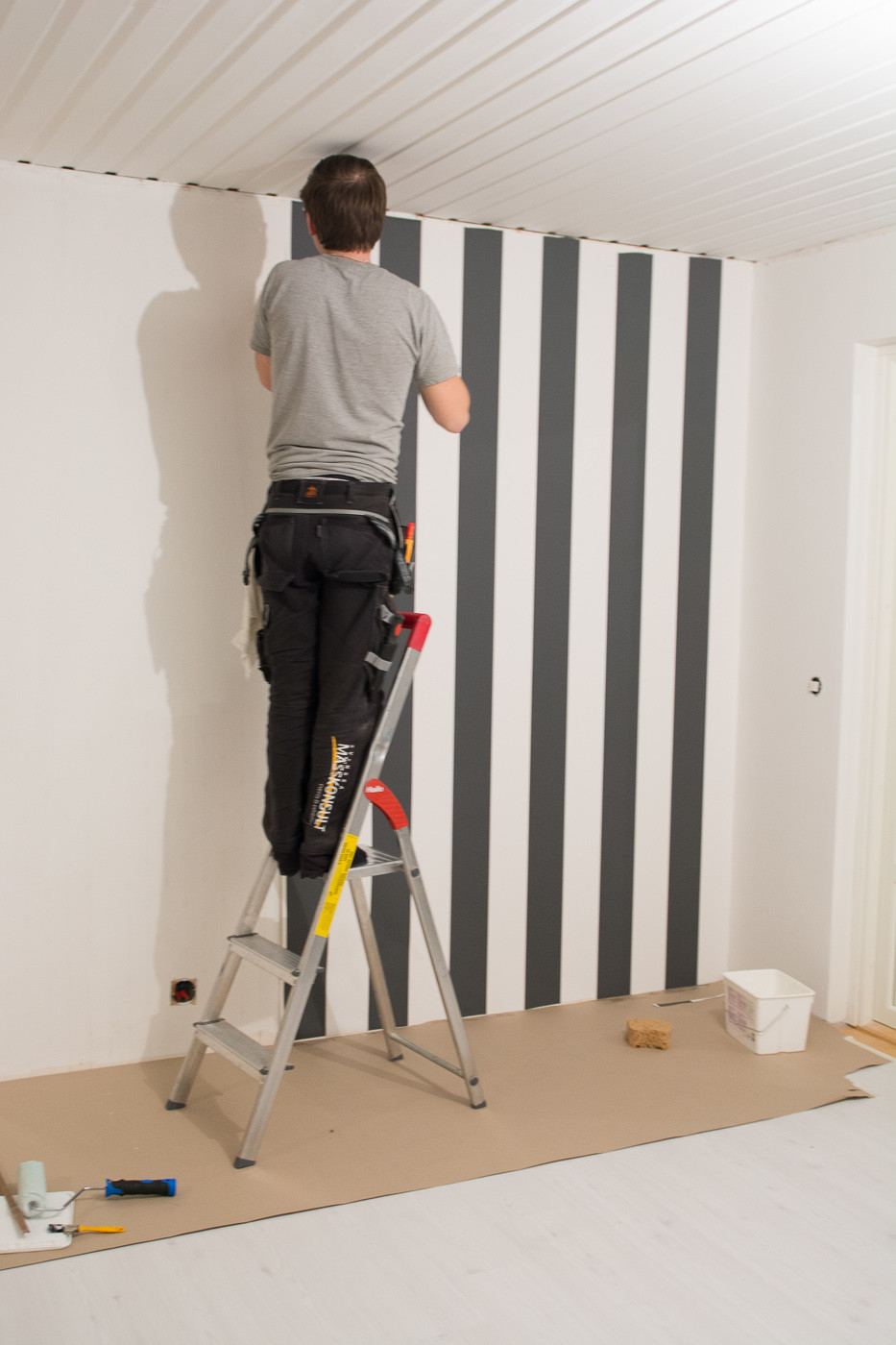

Så här i början har jag kört vitt ganska genomgående, för att med tiden känna efter vart jag vill ha andra färger. Men då allt varit ganska mörkt, så har det varit skönt med ljusare rum. Men några väggar kommer att få en annan färg på ett eller annat sätt framöver.
Även golvet blev vitt, Northern Light från Bauhaus.
En fondvägg i matrummet med en blårandig tapet från Ralph Lauren.
Sedan kände jag att jag ville dölja elementet något i matrummet. Mycket var jag nog påverkad av att det alltid har suttit ett elementskydd där. Men de elementskydden som fanns att köpa var både dyra och i fel mått, så valet var enkelt, jag bygger ett eget.
  • Renoverat rum med vita väggar och nytt ljust golv, ej möblerat, öppen dörr till nästa rum.
  • Ett kök mitt i renovering med vita skåp, avlägsnat golv och verktyg på golvet.
  • Person som tapetserar en vägg med blårandig tapet i ett rum med vitt tak och golv.
  • Renoverat kök med vitt golv, vita skåp, vita väggar och vitt tak med pågående arbete.
  • Renoverat matsal med vita möbler, vitt golv och blårandig tapet på väggen, vit lampa ovan bord.
  • Renoverat matrum med vita väggar, vitmålat golv, och blårandig tapet, vitmålat matbord och stolar.
