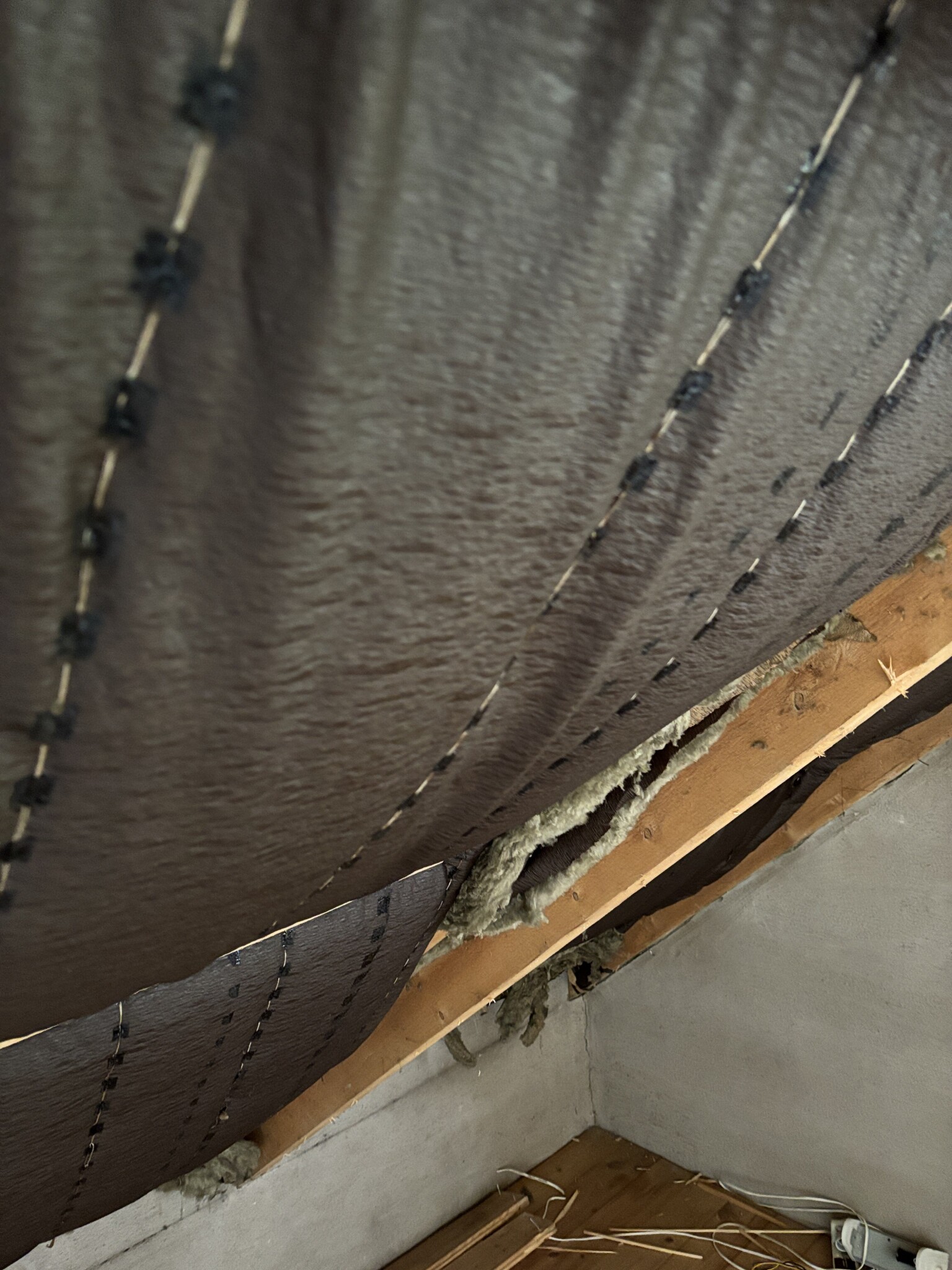

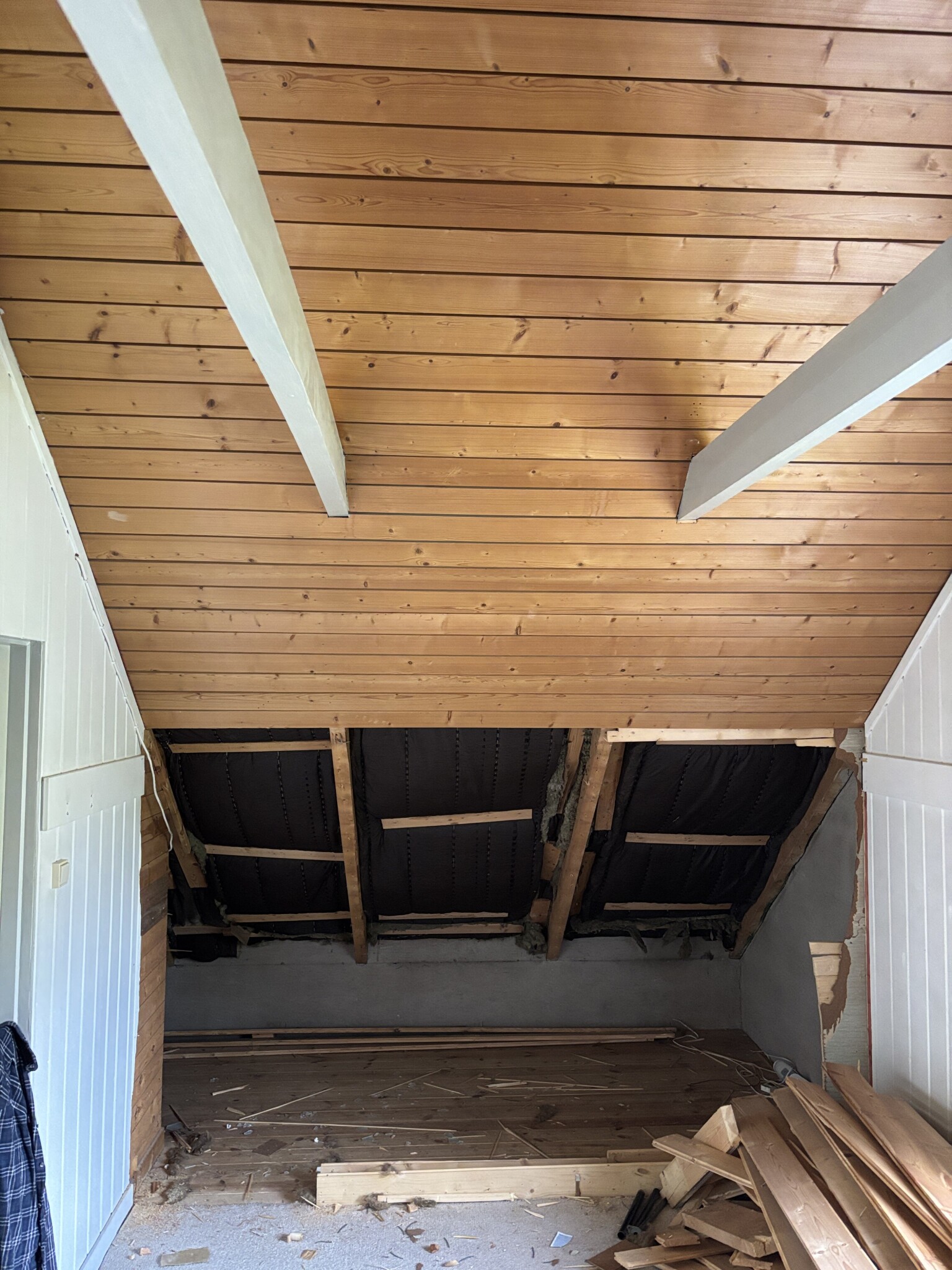

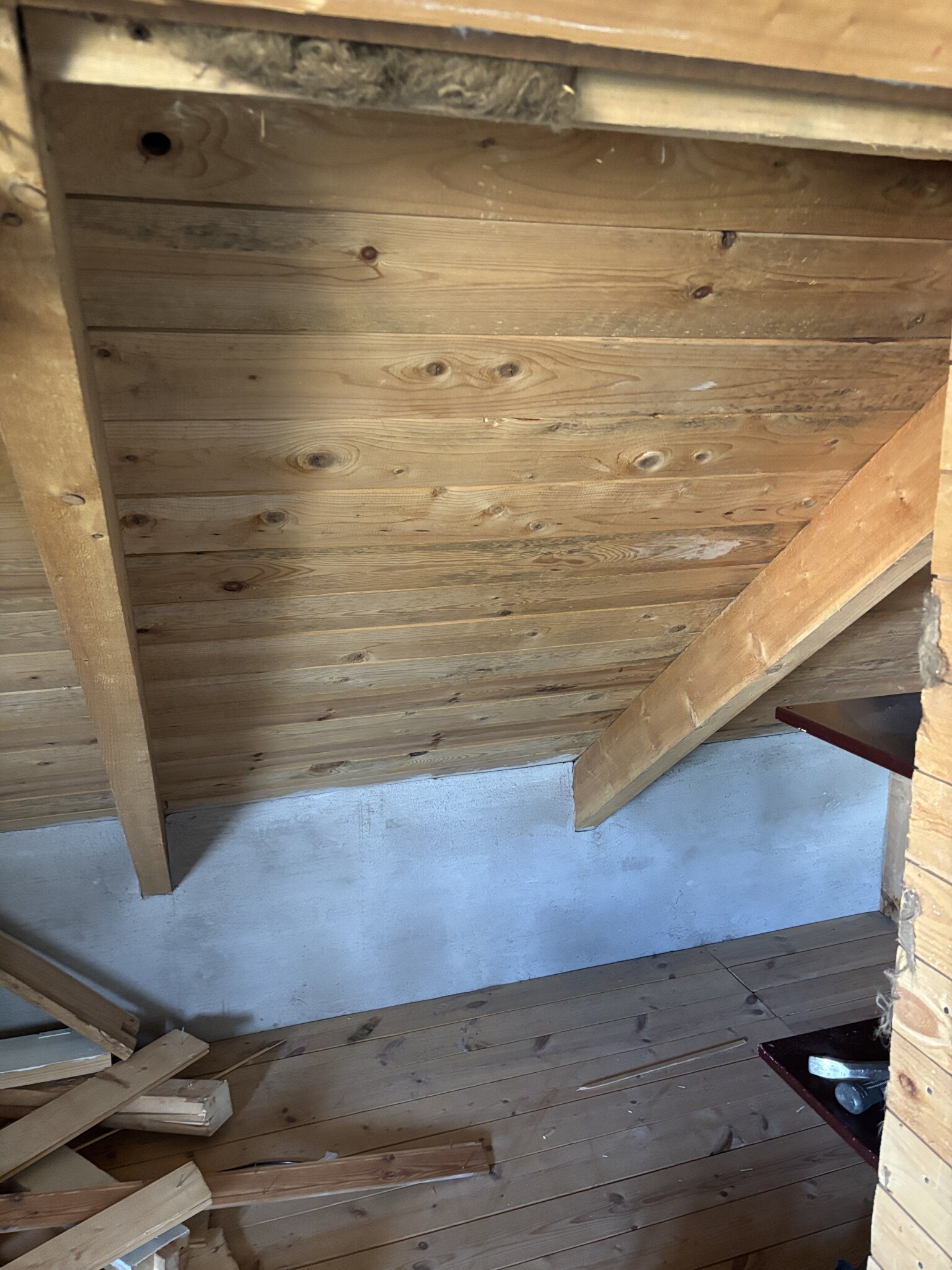

Jag har tagit bort två kattvindar i ett rum och ska låta den ena sidan bli garderob och den andra utöka rummet.

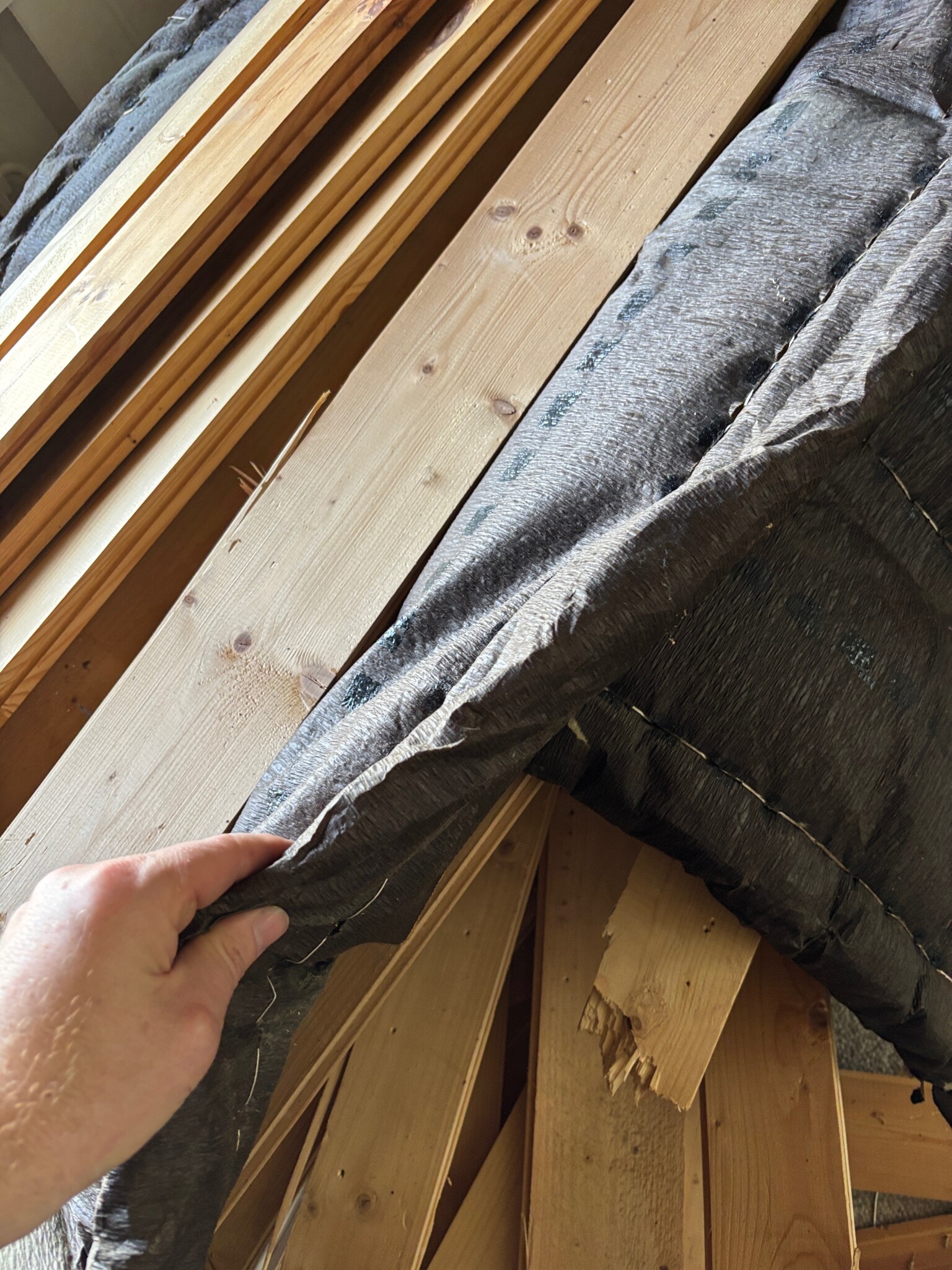

Den del som ska bli en del av rummet är isolerad med någon slags pappomsluten gullfibermatta som är rätt tunn, ca 100 mm. Denna matta verkar fortsätta i resten av taket.
Ingen luftspalt eller ångskyddande plast. Inte heller några tecken på fuktskador i råsponten. Yttertaket byttes för 5 år sen, så det är ok.
Reglarna är 150 mm höga, så man kan fylla på med mer isolering om man vill.
Vår tanke är att behålla den befintliga takpanelen och måla den. Men jag funderar också på om jag borde ta bort all panel och göra om all isolering i rummet på rätt sätt med luftspalt, 150mm isolering, åldersbeständig plast och ny panel.
Vad hade ni gjort?
Tacksam för input.
